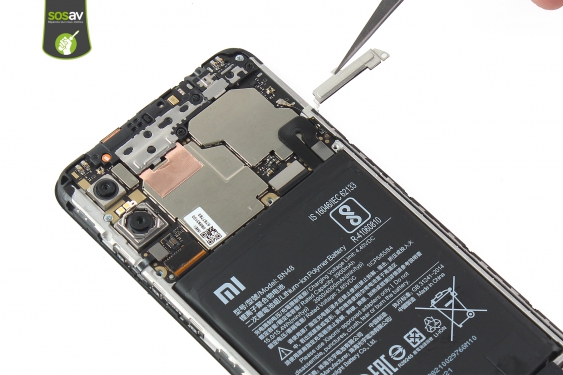

Munissez-vous du tournevis cruciforme pour dévisser la vis entourée en rouge. (image 1)A l'aide de la pince plate, saisissez et retirez la plaque de protection de la nappe.
La plaque de protection métallique est maintenant enlevée.

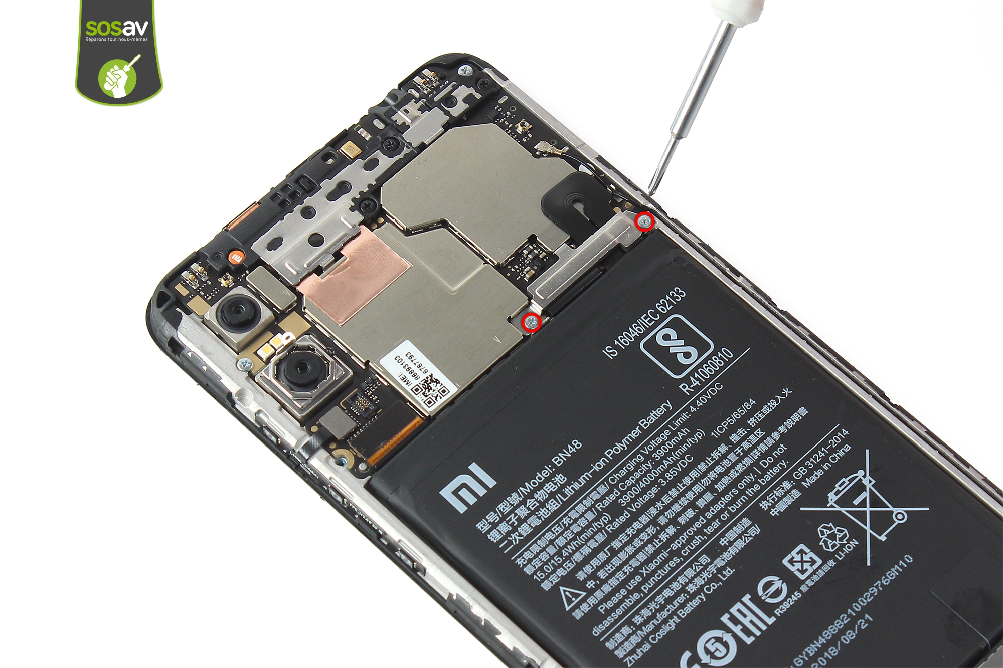

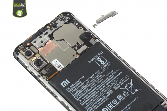

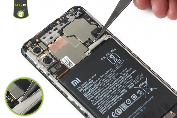

Avec le tournevis cruciforme, retirez les 2 vis entourées en rouge.Puis retirez la plaque métallique à l'aide de la pince.

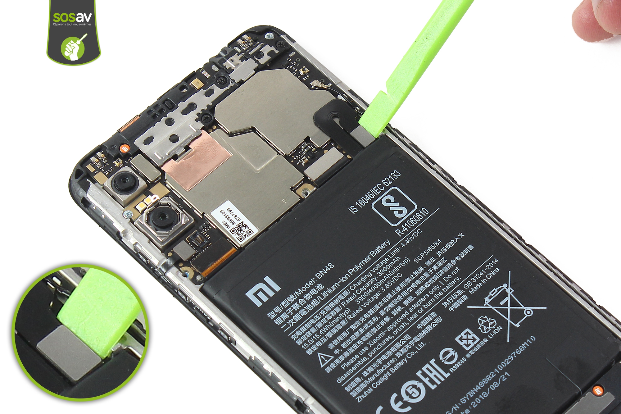

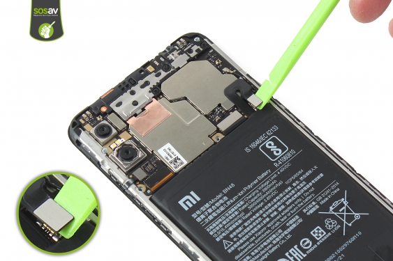

Déconnectez la batterie avec la spatule en nylon.Cette étape n'est pas obligatoire mais permet de prévenir les éventuels court-circuits pendant le reste du démontage.

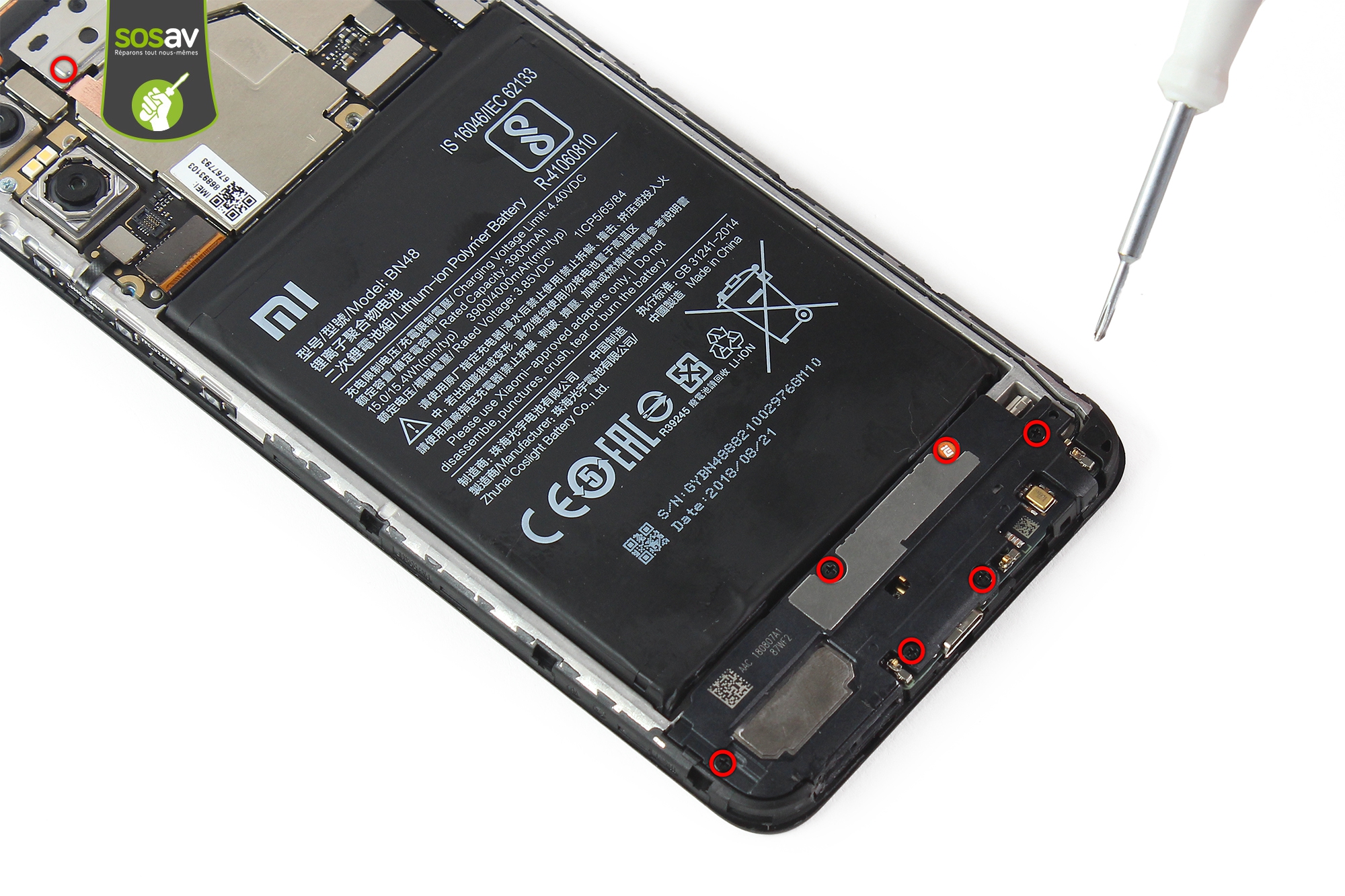

Prenez de nouveau le tournevis cruciforme afin de dévisser les 6 vis entourées en rouge.

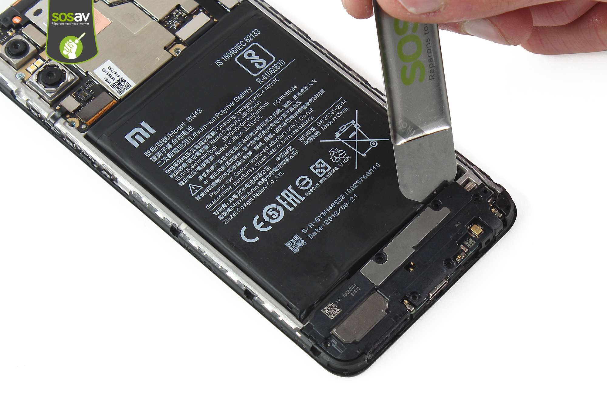

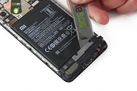

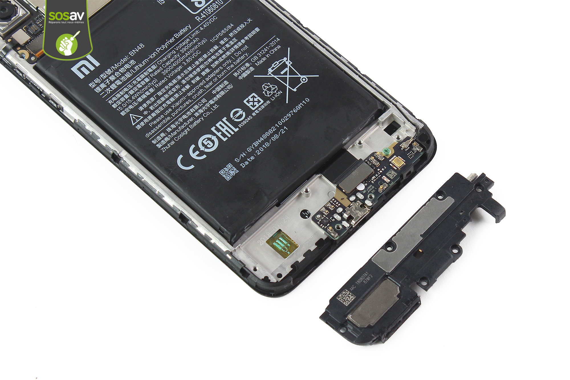

Avec la spatule en nylon, faites levier sous le bloc haut-parleur pour l'extraire.
Le bloc haut-parleur externe et vibreur est maintenant démonté.

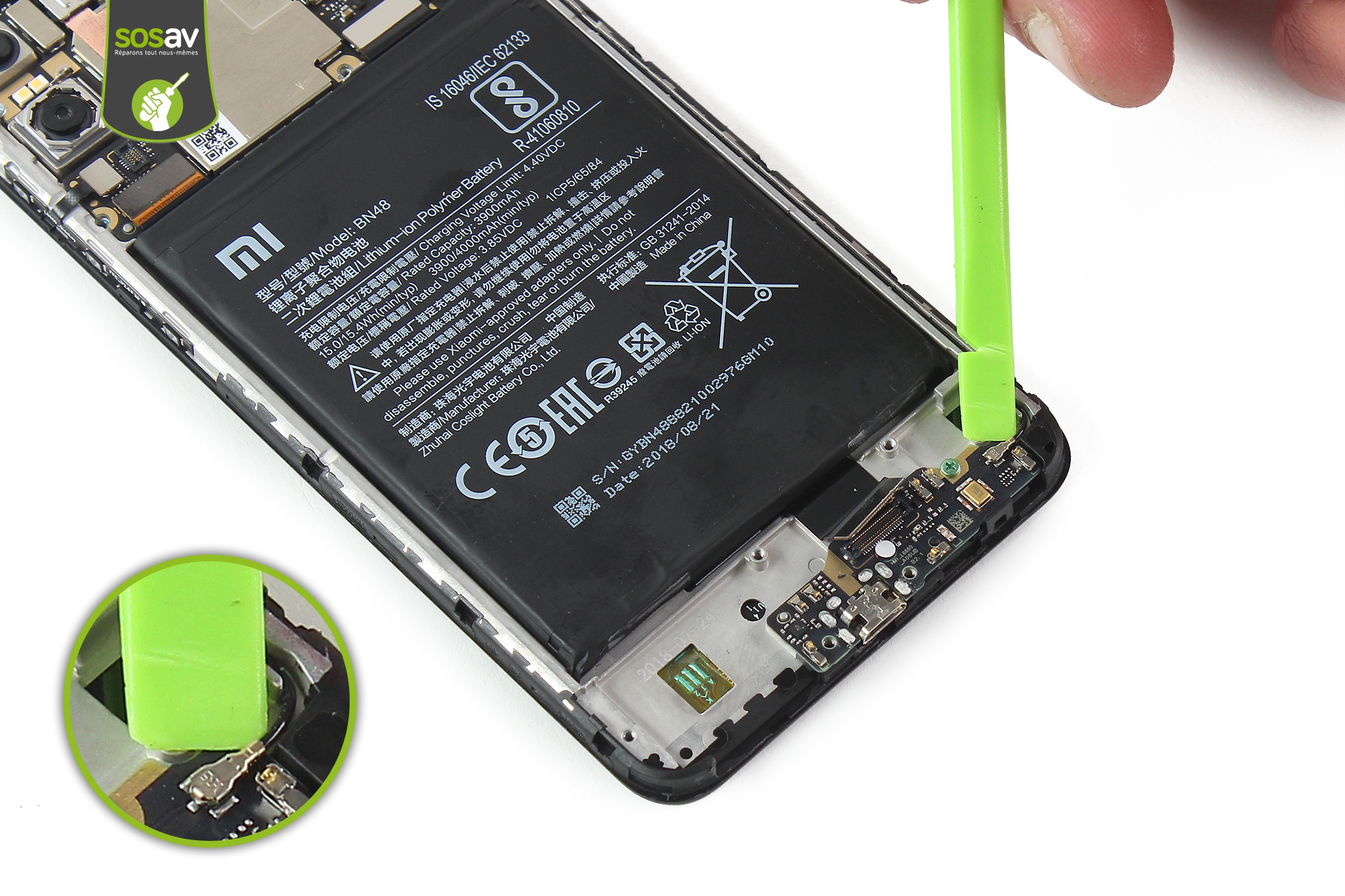

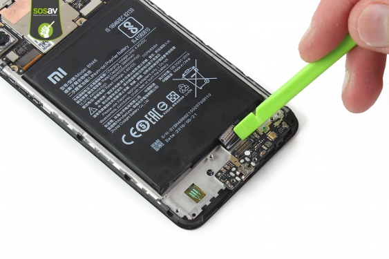

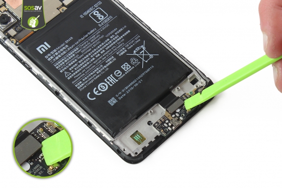

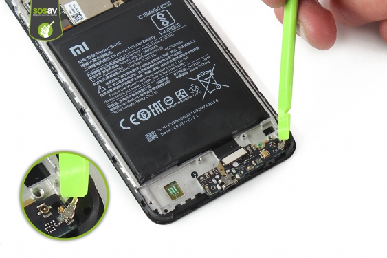

Déconnectez la nappe du connecteur de charge à l'aide de la spatule en nylon.
Puis déconnectez le câble d'interconnexion à son tour.

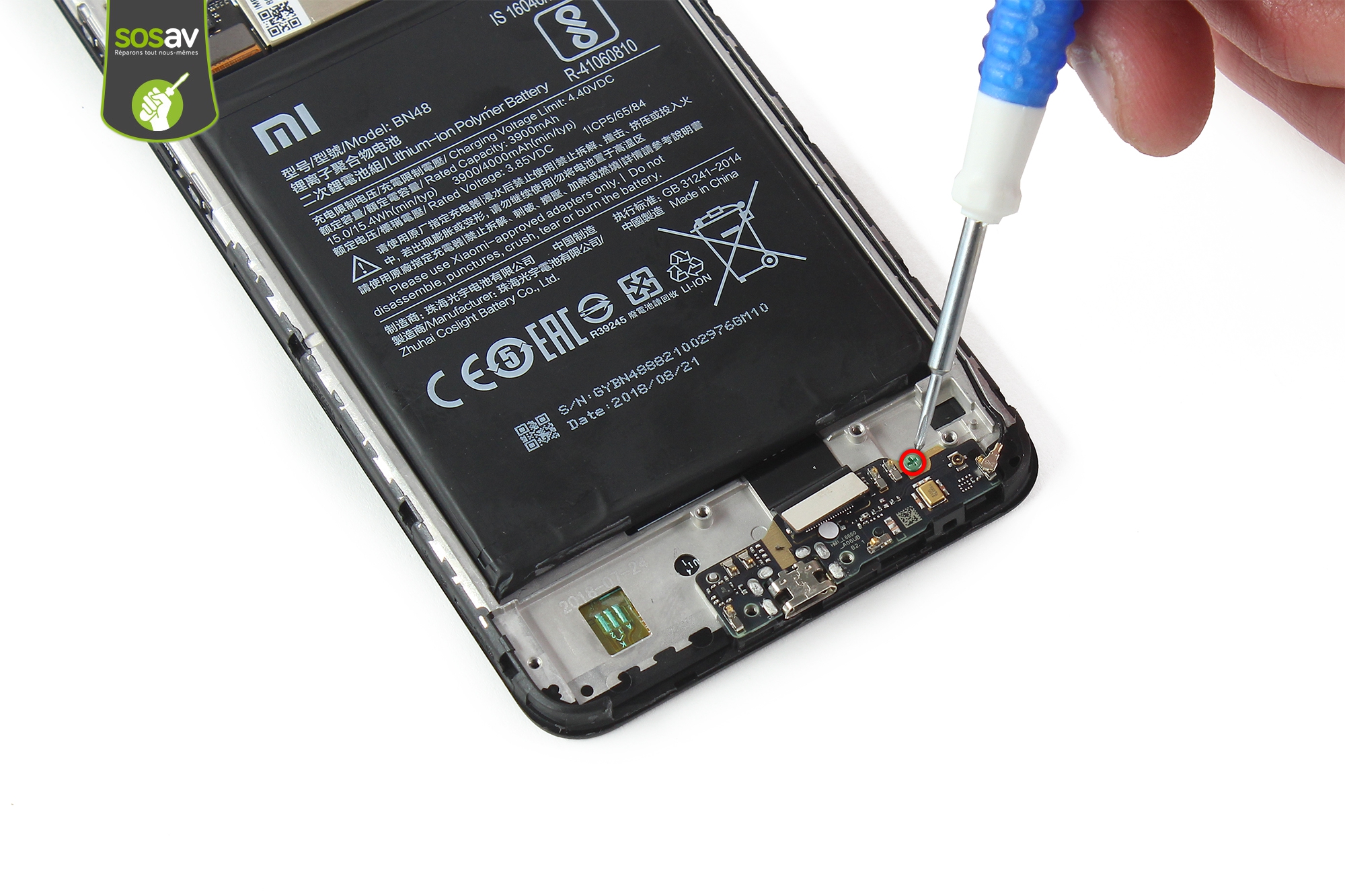

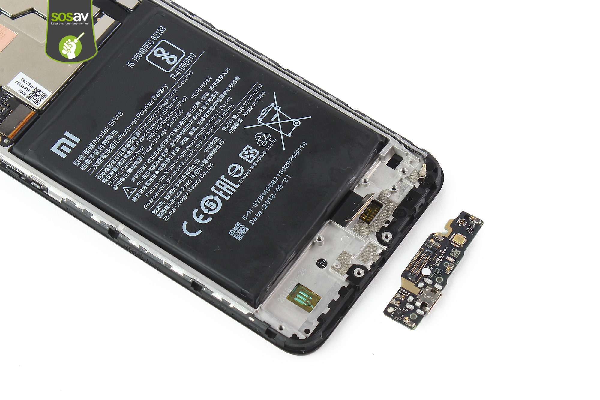

Utilisez encore une fois le tournevis cruciforme pour retirer la vis entourée en rouge. (photo 1)Glissez ensuite la spatule en nylon pour déloger le connecteur de charge.
Votre connecteur de charge Xiaomi Redmi Note 6 Pro est à présent démonté.En cas de problème de charge, remplacez-le par un connecteur neuf.
