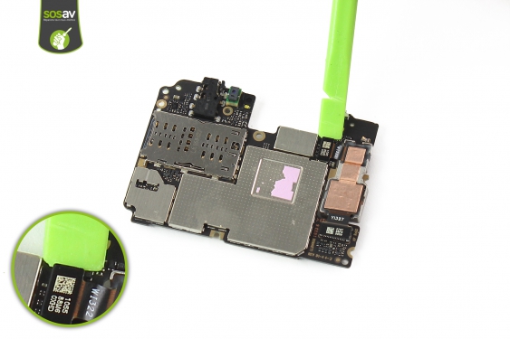

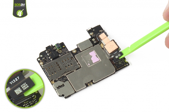

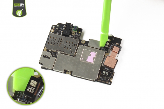

Etape 24

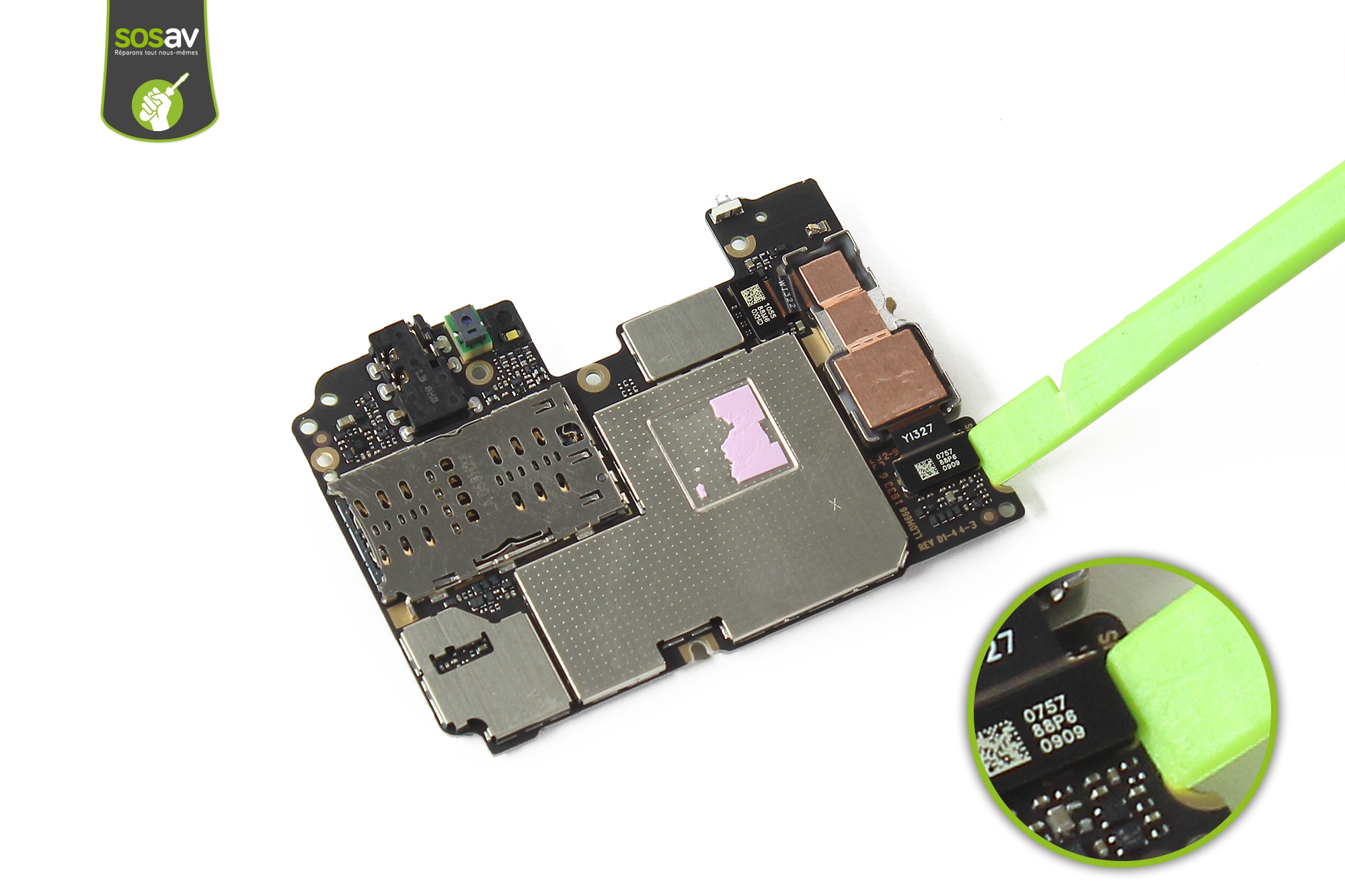

Reprenez à nouveau la spatule en nylon afin de déconnecter la première nappe de la caméra arrière.Puis déconnectez la seconde nappe.
Etape 25

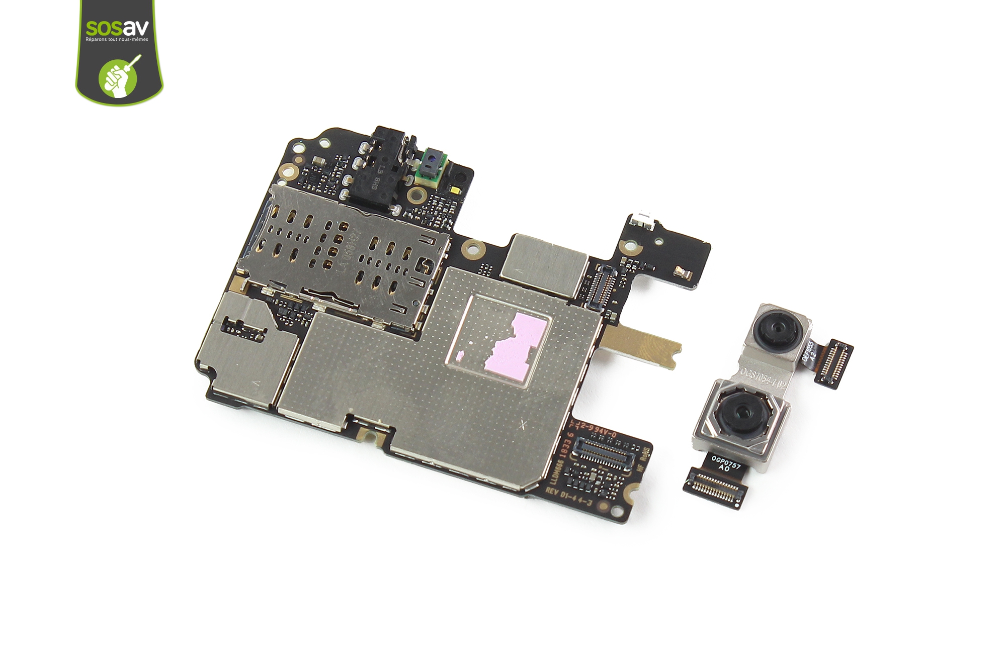

Votre carte mère et caméra arrière Xiaomi Redmi Note 6 Pro sont maintenant démontée.En cas de problème, remplacez-la par une carte mère reconditionnée ou une nouvelle caméra arrière.
