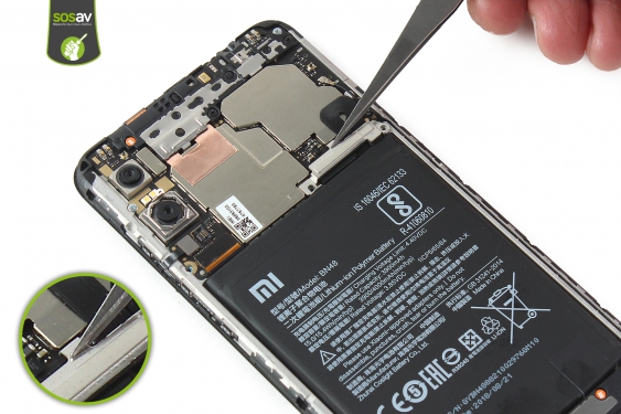

Munissez-vous du tournevis cruciforme pour dévisser la vis entourée en rouge. (image 1)A l'aide de la pince plate, saisissez et retirez la plaque de protection de la nappe.
La plaque de protection métallique est maintenant enlevée.

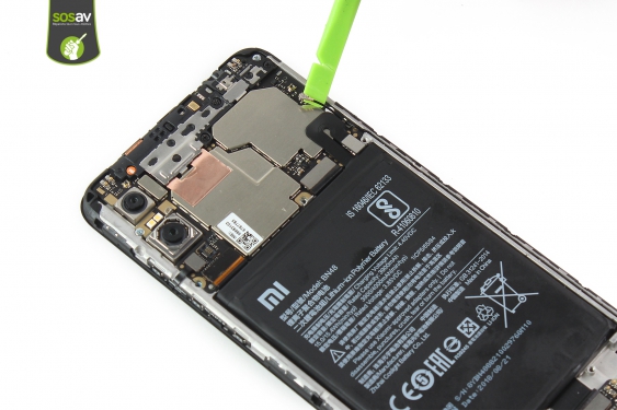

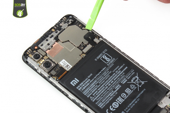

Aidez-vous de la spatule en nylon pour déconnecter la nappe du capteur d'empreintes.
Votre coque arrière est maintenant séparée du reste du téléphone.

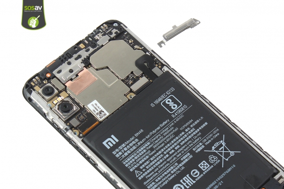

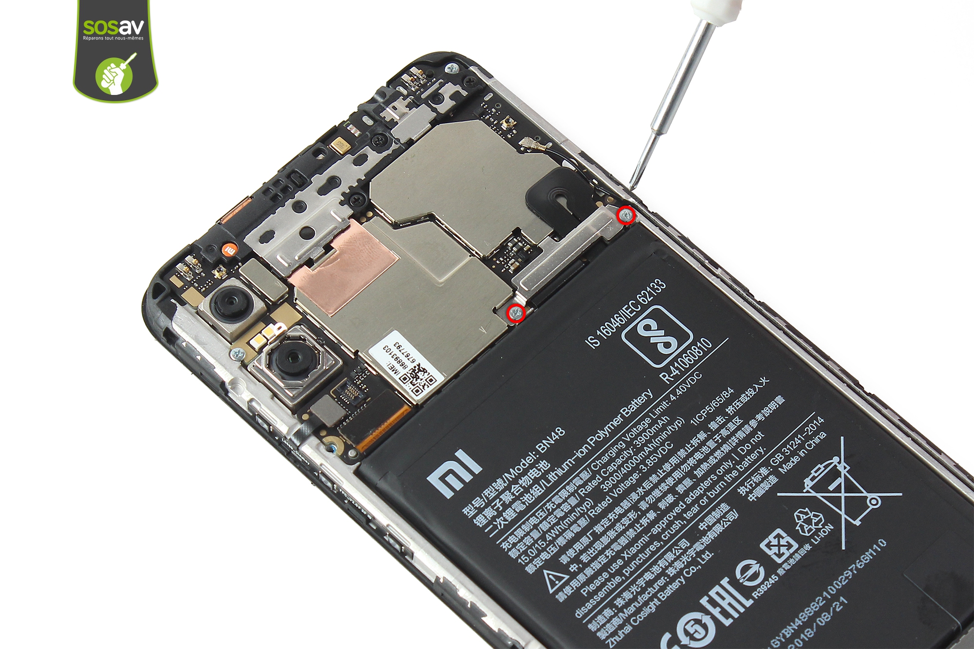

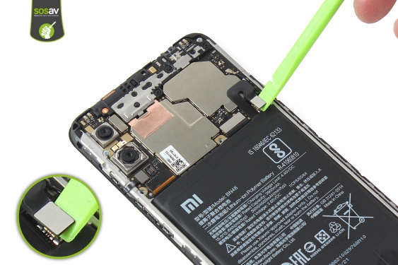

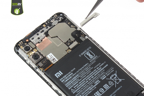

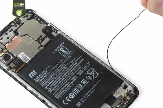

Avec le tournevis cruciforme, retirez les 2 vis entourées en rouge.Puis retirez la plaque métallique à l'aide de la pince.

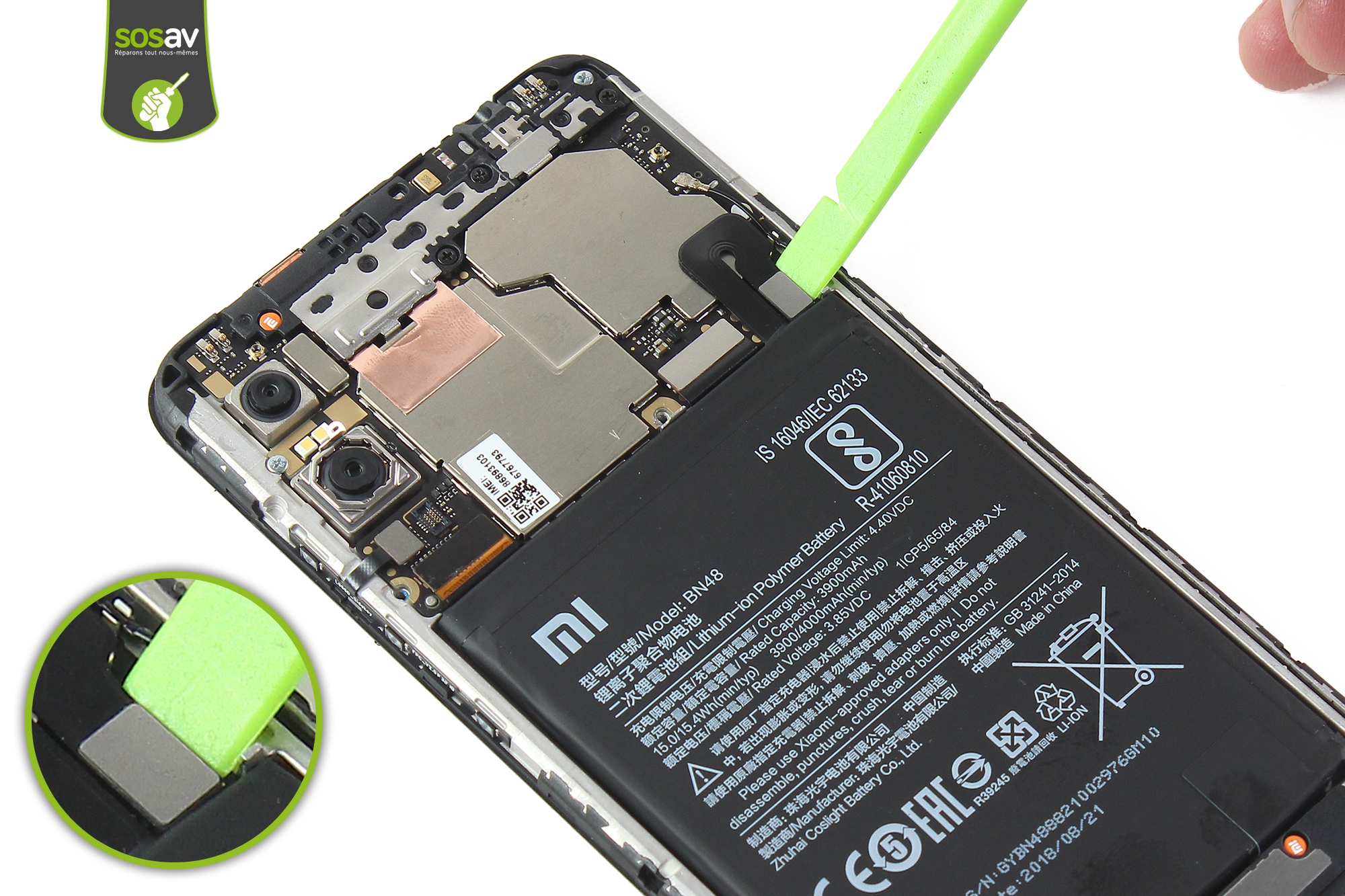

Déconnectez la batterie avec la spatule en nylon.Cette étape n'est pas obligatoire mais permet de prévenir les éventuels court-circuits pendant le reste du démontage.
Prenez de nouveau le tournevis cruciforme afin de dévisser les 6 vis entourées en rouge.
Avec la spatule en nylon, faites levier sous le bloc haut-parleur pour l'extraire.
Le bloc haut-parleur externe et vibreur est maintenant démonté.

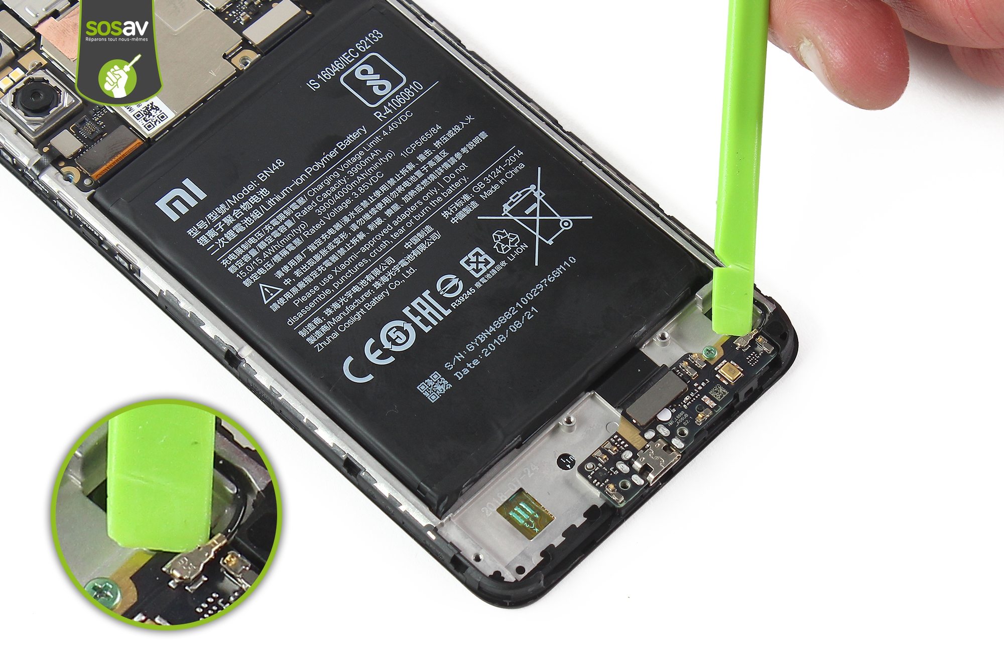

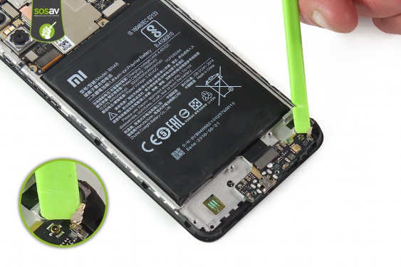

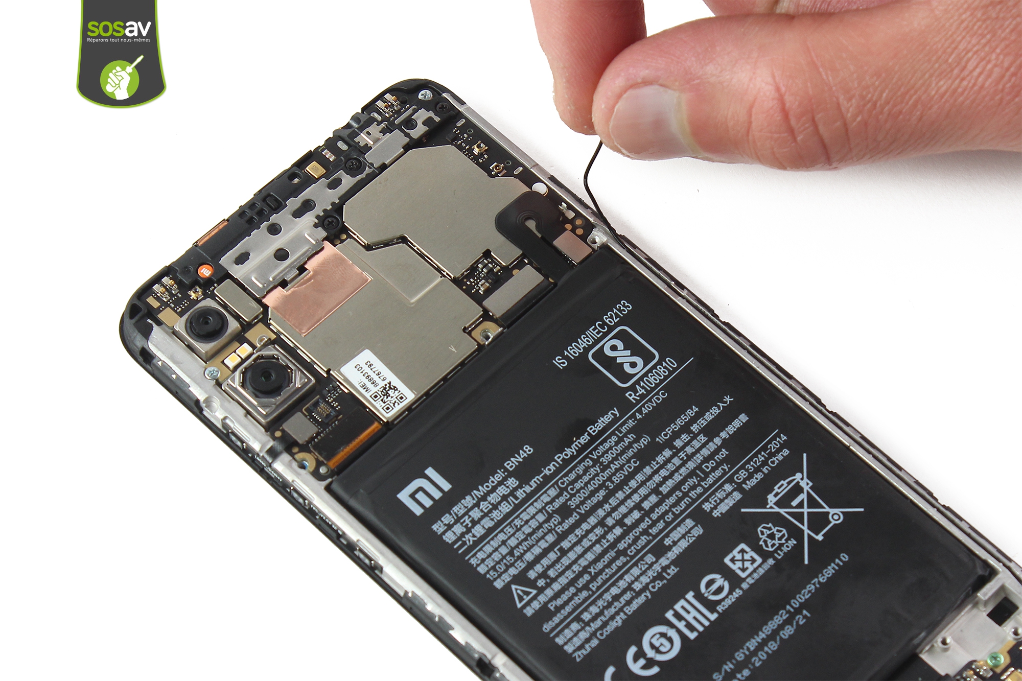

Déconnectez le câble d'interconnexion côté connecteur de charge grâce à la spatule en nylon.Répétez l'opération en le déconnectant côté carte mère.

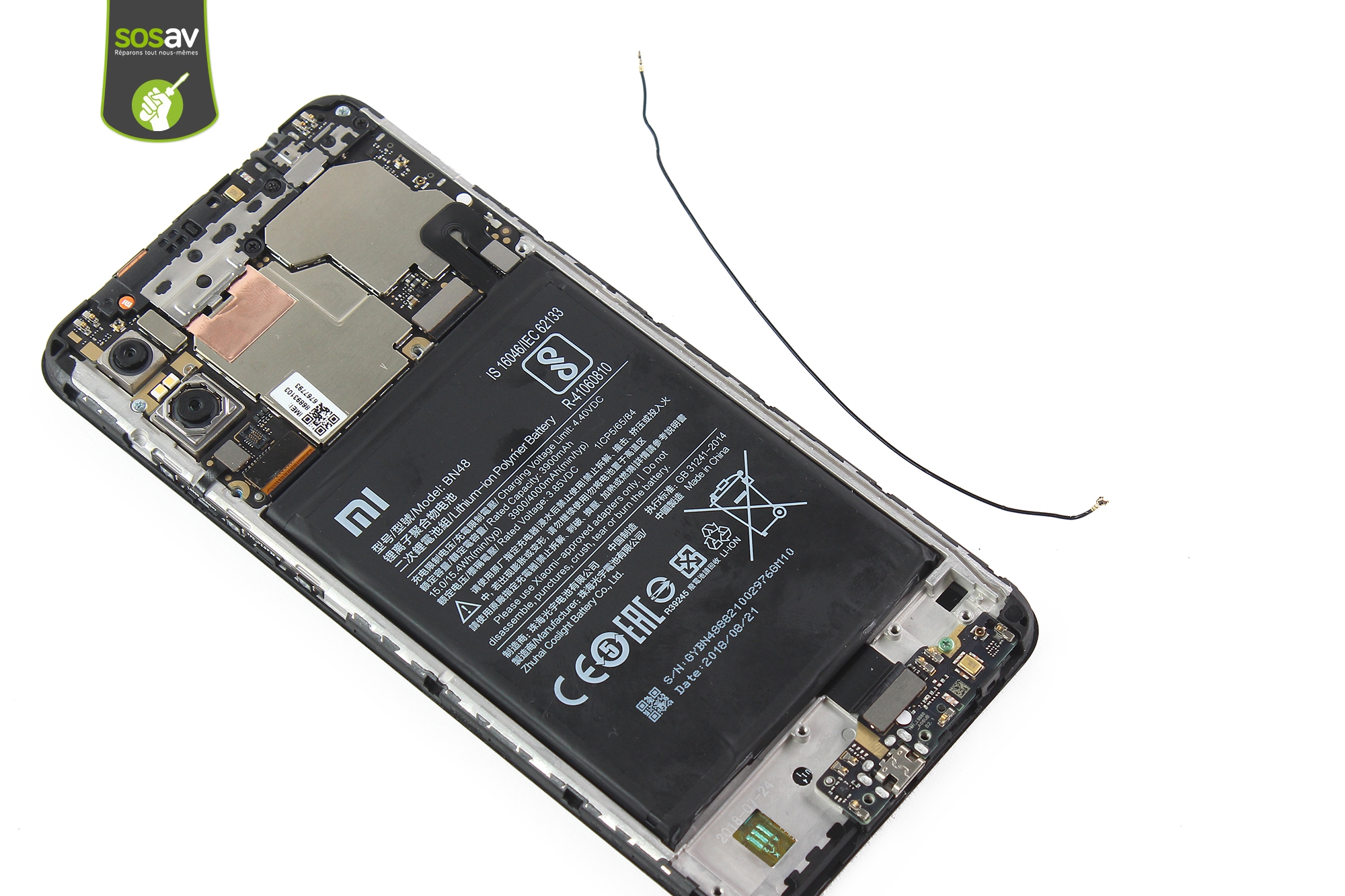

Vous pouvez à présent le saisir et le retirer délicatement du châssis.
Votre câble d'interconnexion est désormais démonté.En cas de problème de connexion GSM / WiFi, remplacez-le par un nouveau câble.
