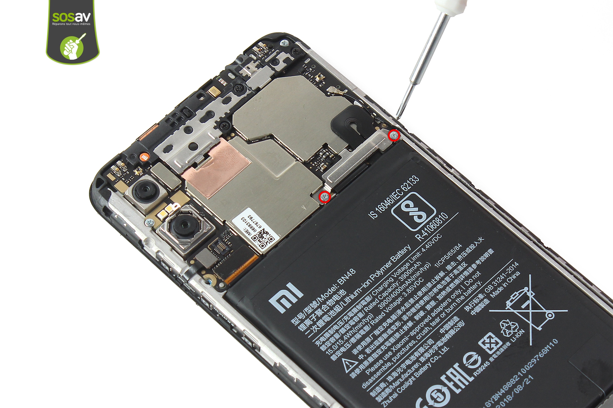

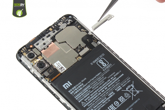

Munissez-vous du tournevis cruciforme pour dévisser la vis entourée en rouge. (image 1)A l'aide de la pince plate, saisissez et retirez la plaque de protection de la nappe.
La plaque de protection métallique est maintenant enlevée.

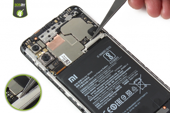

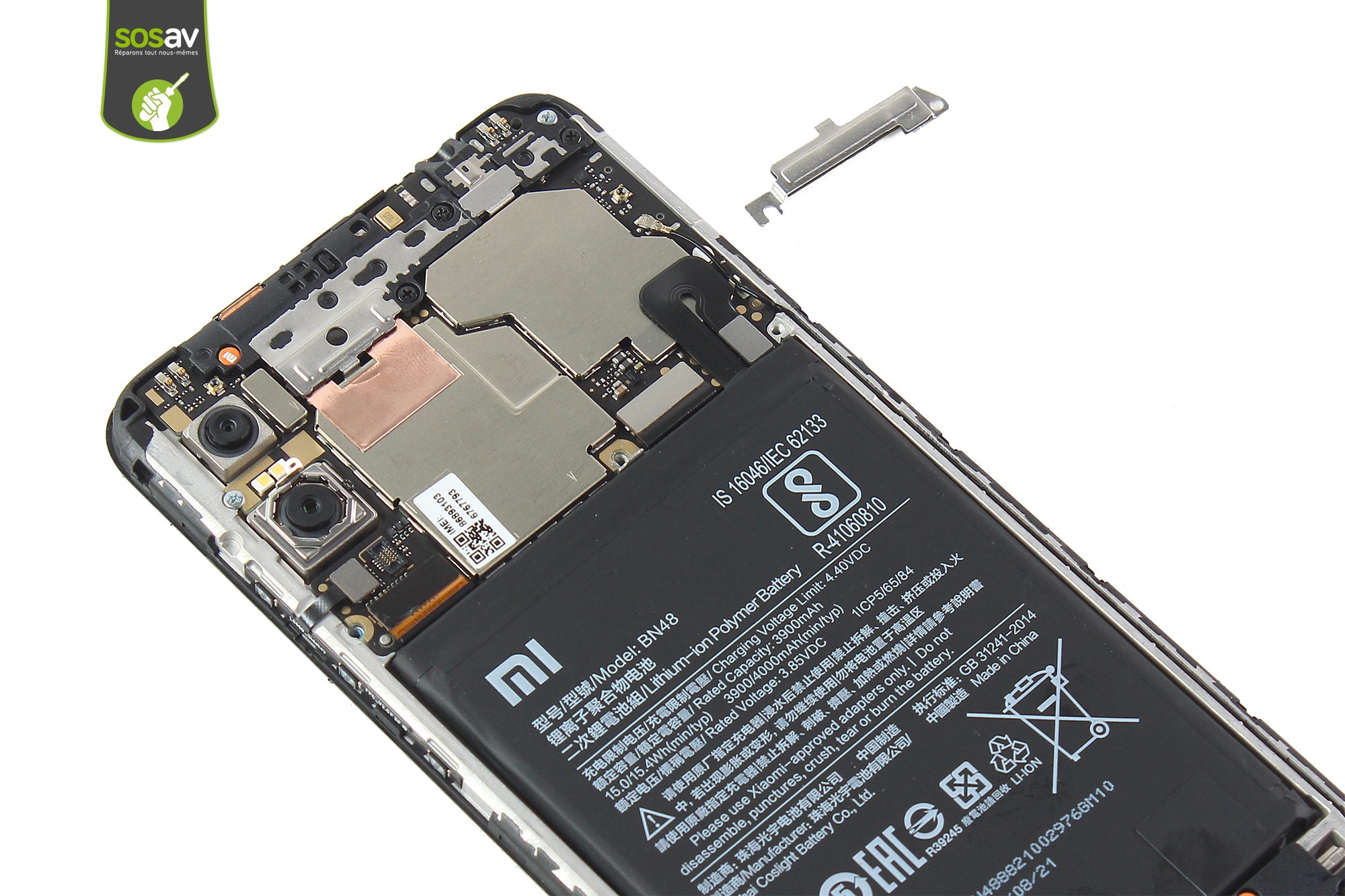

De nouveau avec le cruciforme, dévissez les 2 vis entourées en rouge. (image 1)Puis retirez la plaque métallique de protection avec la pince.
La plaque métallique est maintenant enlevée.

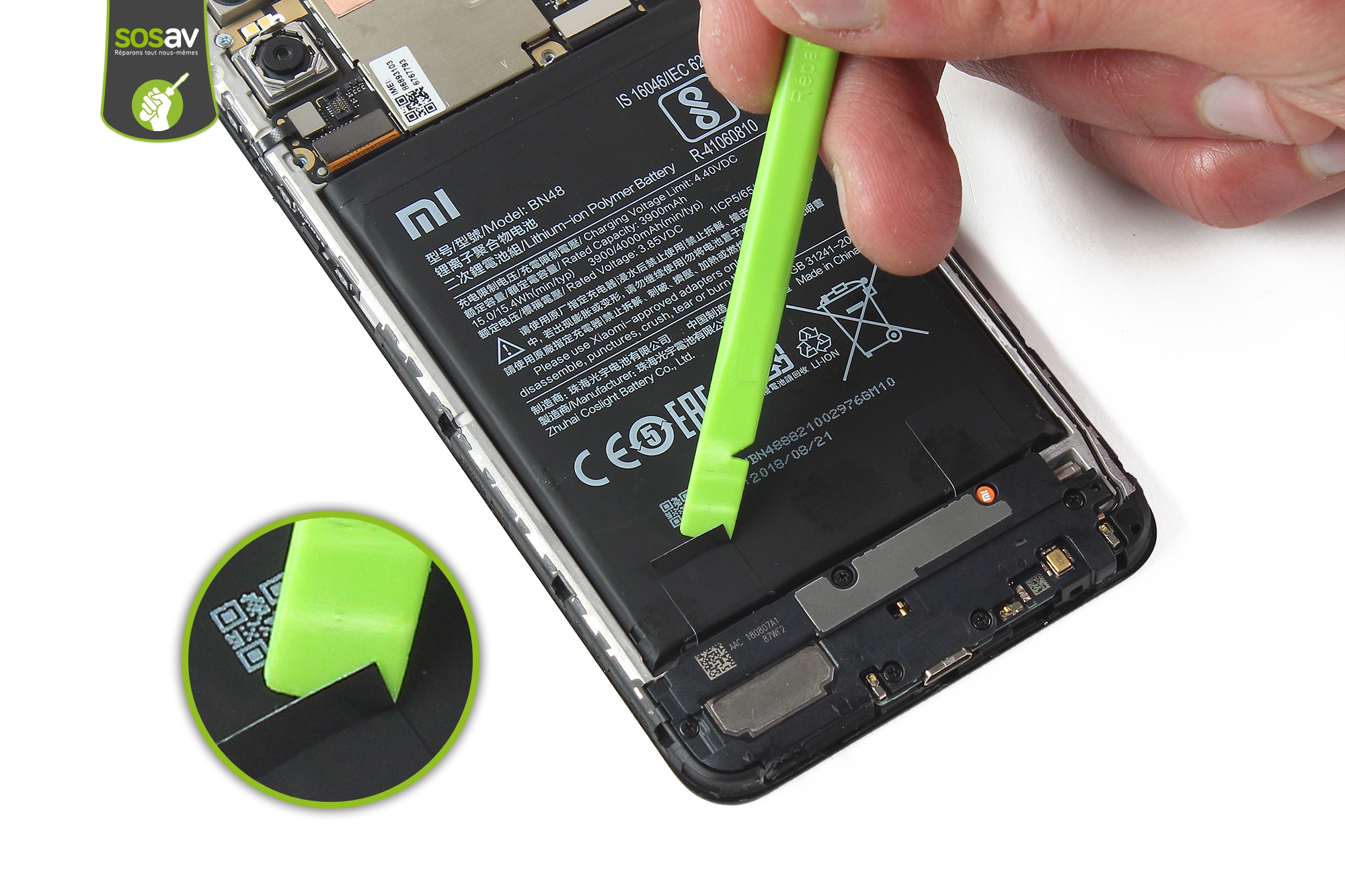

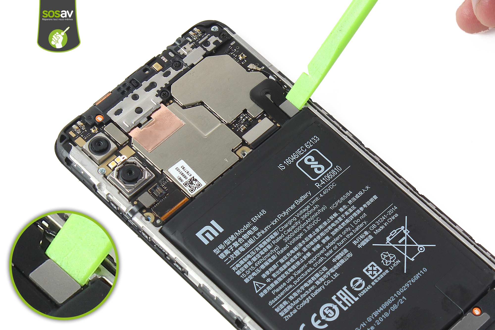

Réutilisez la spatule en nylon pour déverrouiller la nappe de la batterie.

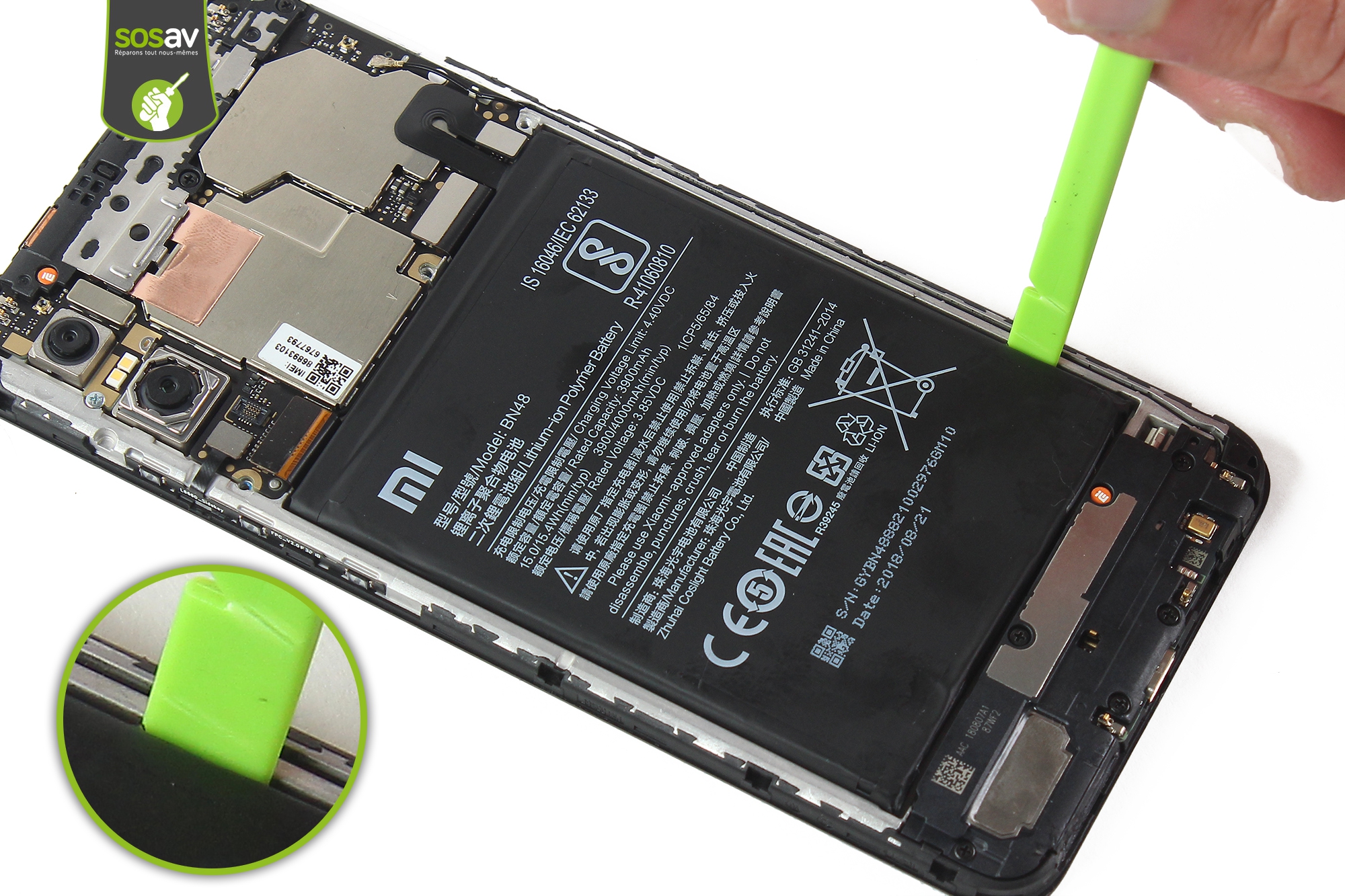

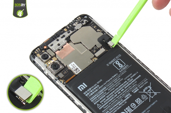

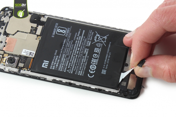

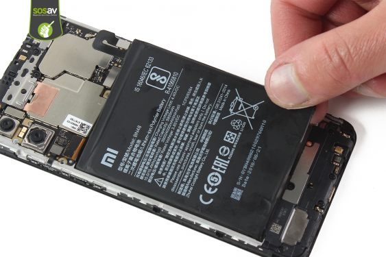

Conservez la spatule en nylon pour décoller les deux stickers collant la batterie au châssis.Tirez dessus jusqu'à ce qu'il cède et répétez l'opération sur le second sticker.

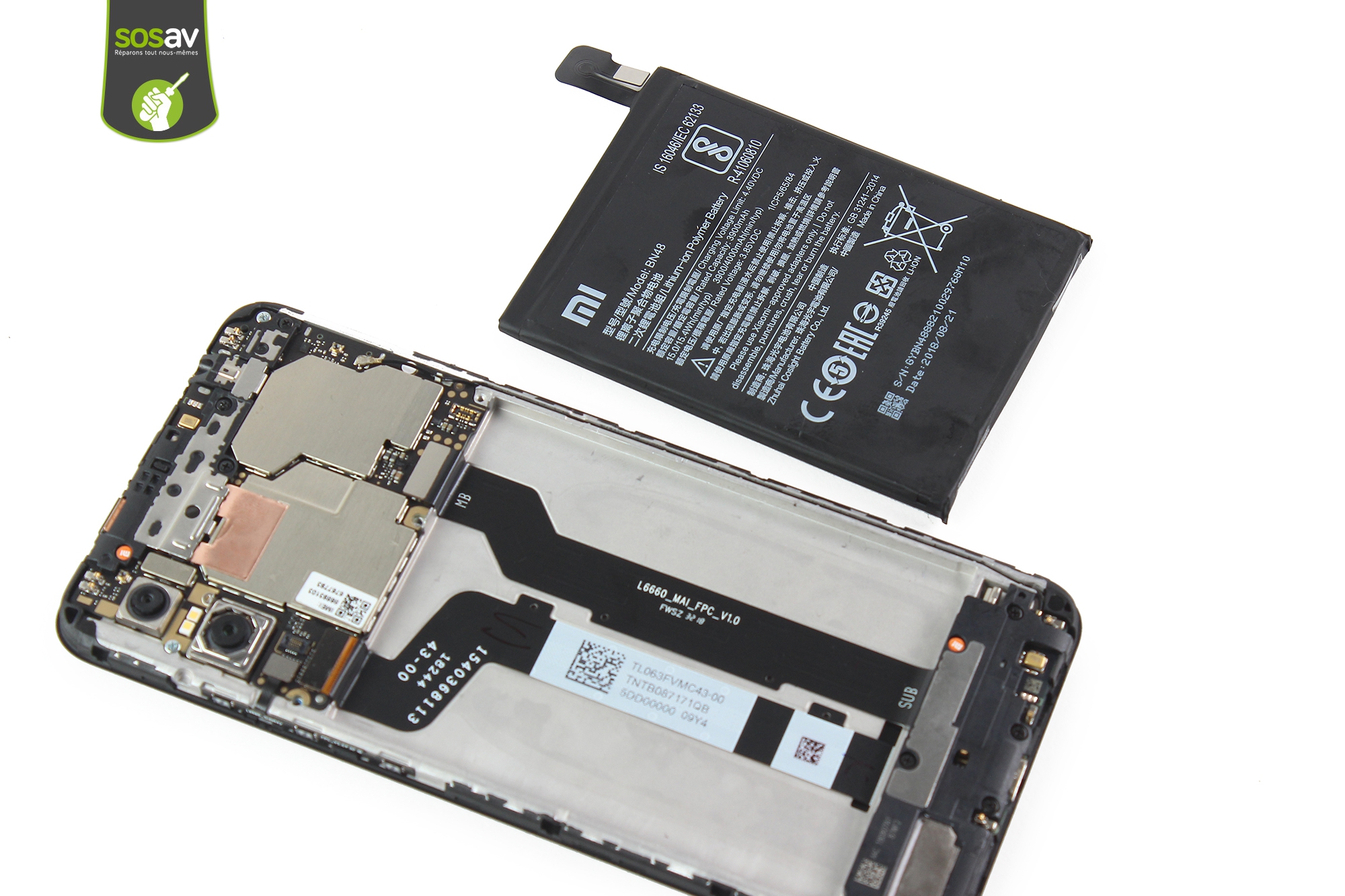

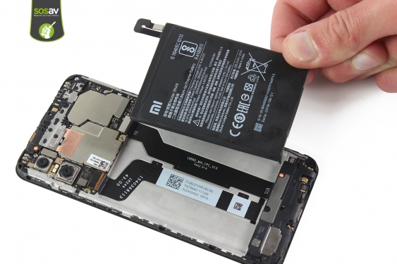

Puis glissez la spatule en nylon sous la batterie pour la soulever.A présent, vous pouvez facilement l'extraire.
Votre batterie Xiaomi Redmi Note 6 est maintenant déposée.En cas de problème d'autonomie, remplacez-la par une batterie neuve.
