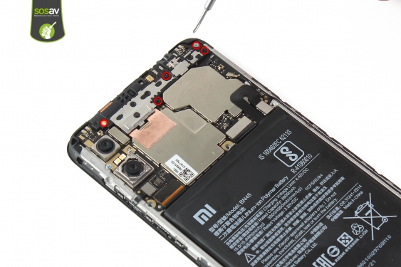

De nouveau avec le tournevis cruciforme, dévissez les 5 vis entourées en rouge.

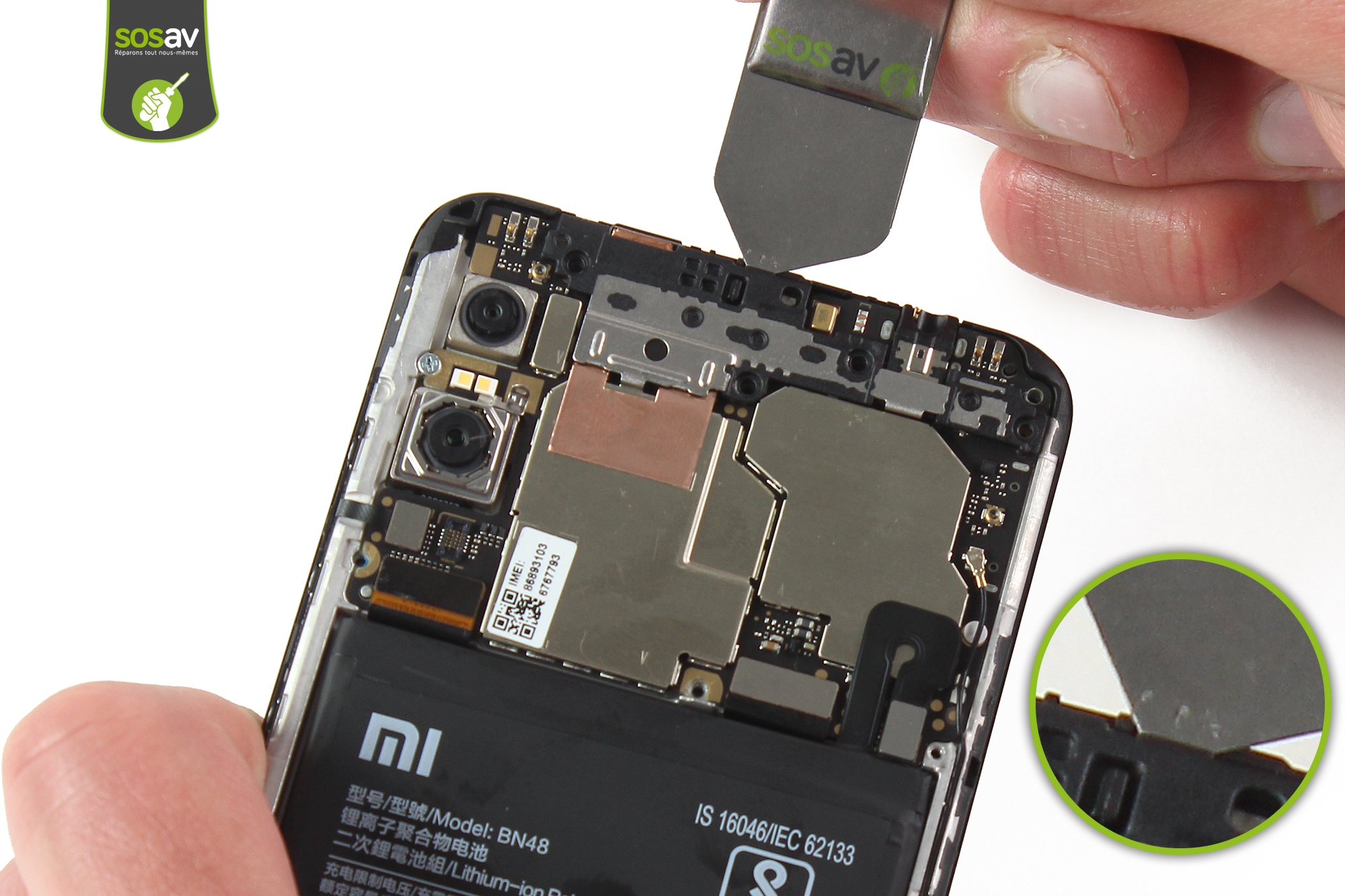

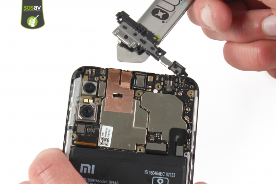

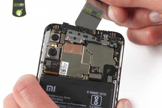

Glissez délicatement la spatule iSesamo sous l'antenne afin de l'extraire du châssis.

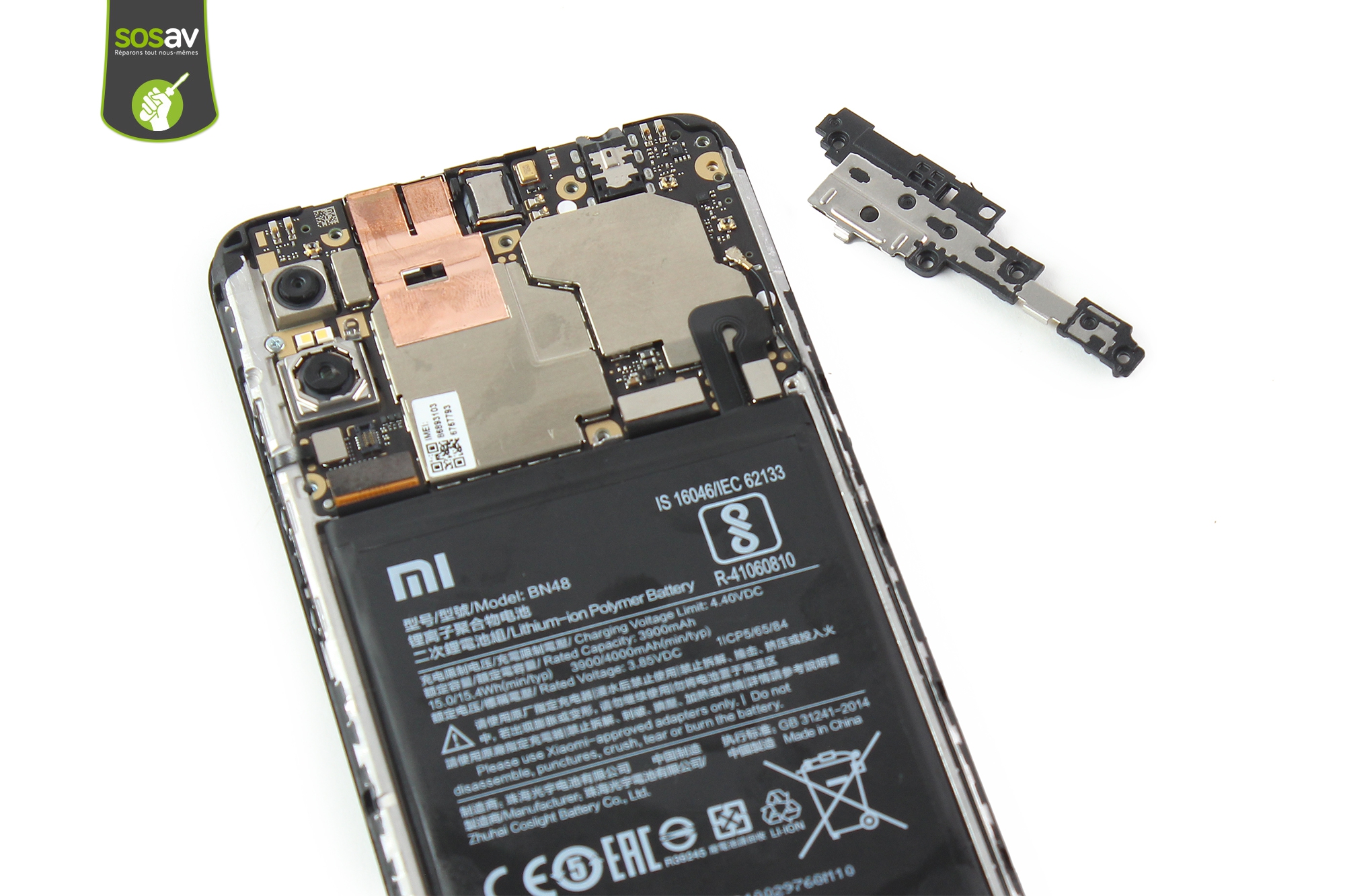

Votre antenne secondaire Redmi Note 6 Pro est maintenant démontée.En cas de mauvaise réception réseau, remplacez-la par une antenne neuve.
