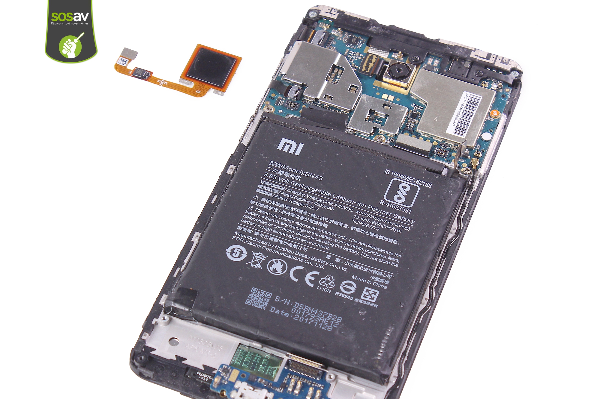

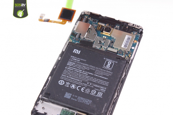

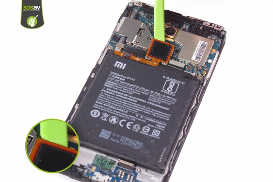

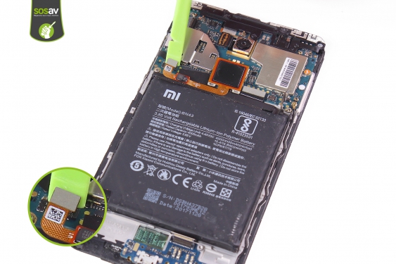

Toujours avec la spatule en nylon, déconnectez la nappe du capteur d'empreintes.Puis délogez-le délicatement.
Votre capteur d'empreintes est maintenant démonté.

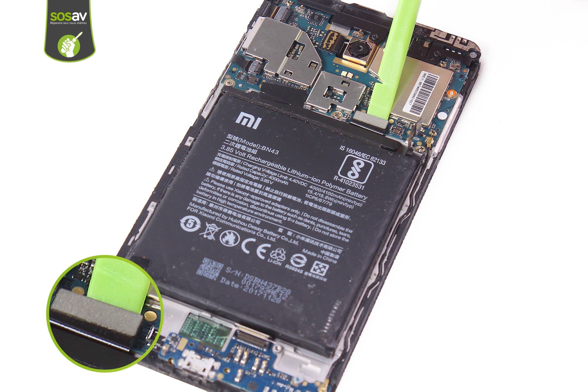

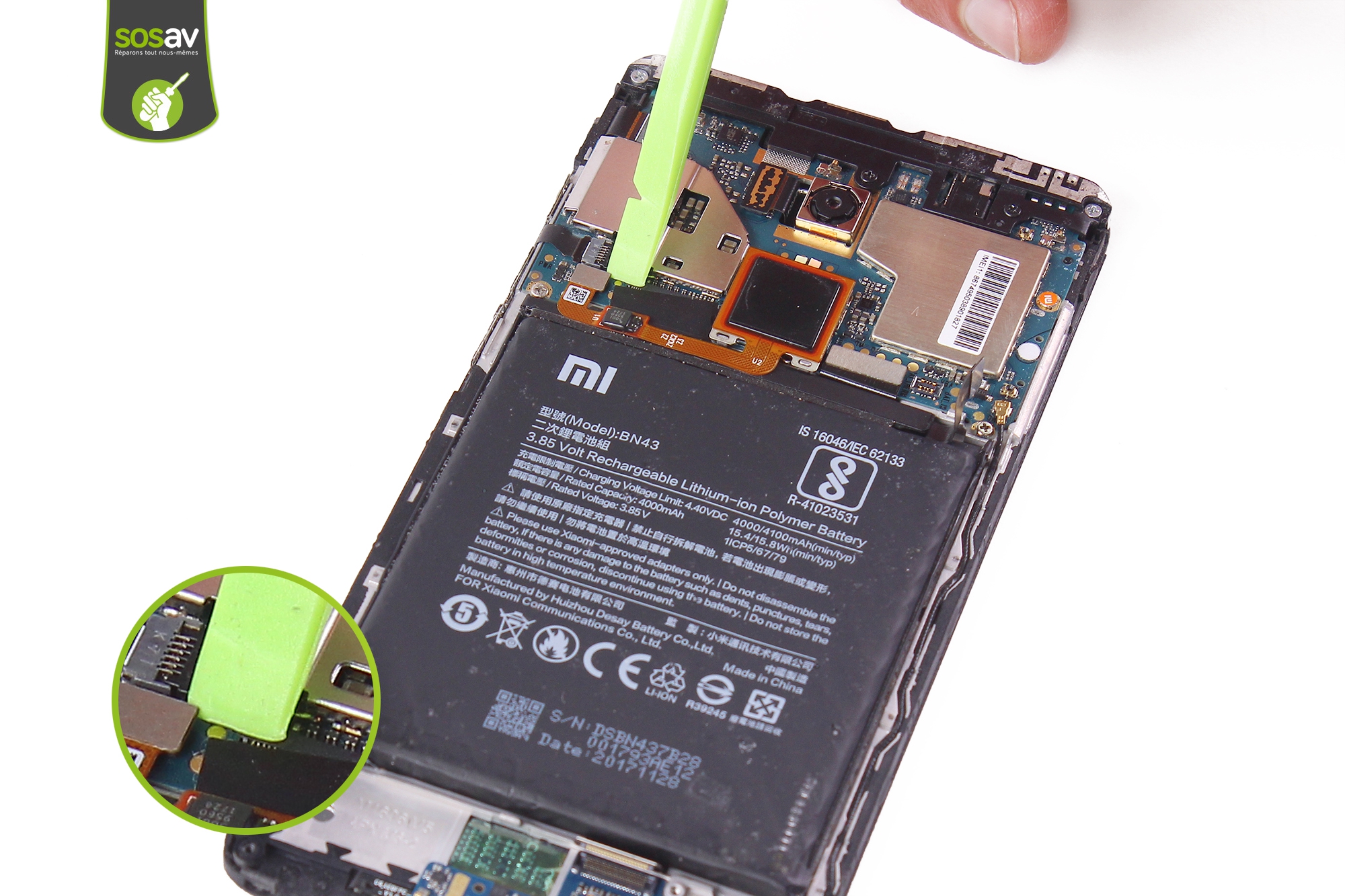

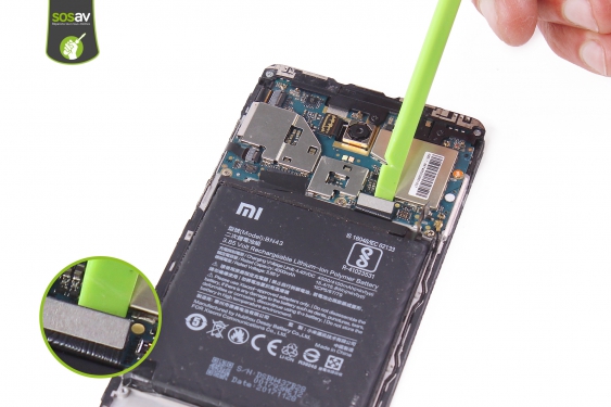

Puis déverrouillez la nappe de liaison connecteur de charge côté carte mère.

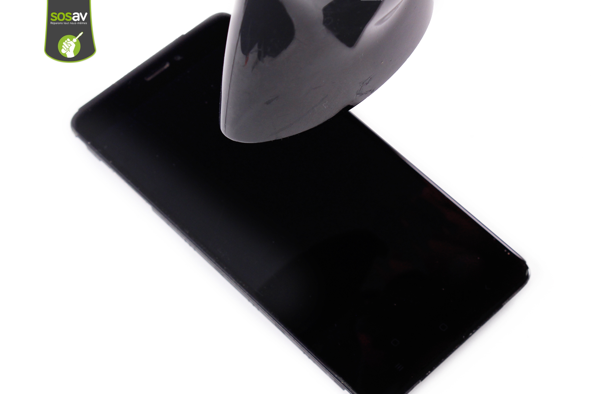

Avec le sèche-cheveux, chauffez quelques secondes la face avant afin de ramollir la colle présente sous la batterie.Attention à ne pas chauffer trop longuement au risque d'endommager la dalle LCD.

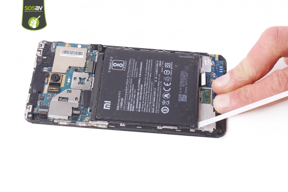

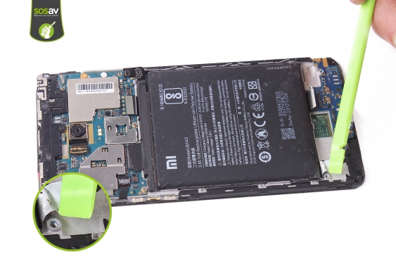

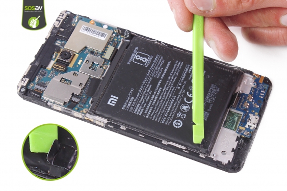

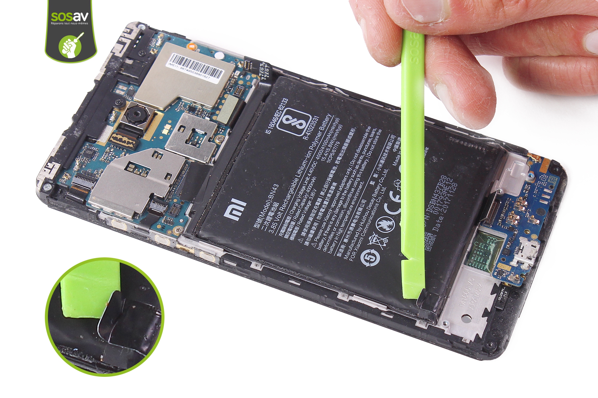

Retournez de nouveau le smartphone et décollez le sticker batterie avec la spatule en nylon.Puis tirez doucement dessus afin de le retirer totalement.

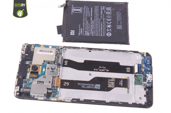

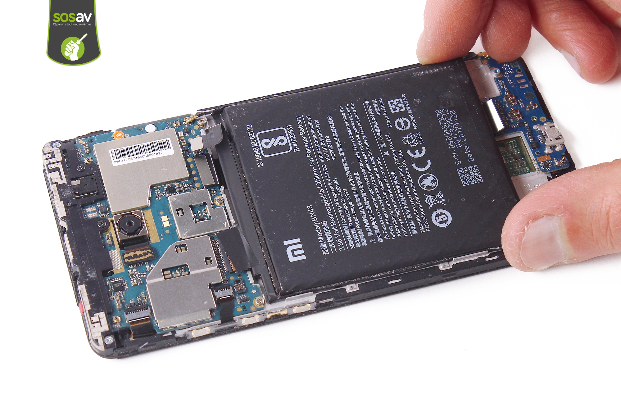

A présent, saisissez et retirez la batterie.Votre batterie Xiaomi Redmi Note 4 est déposée.

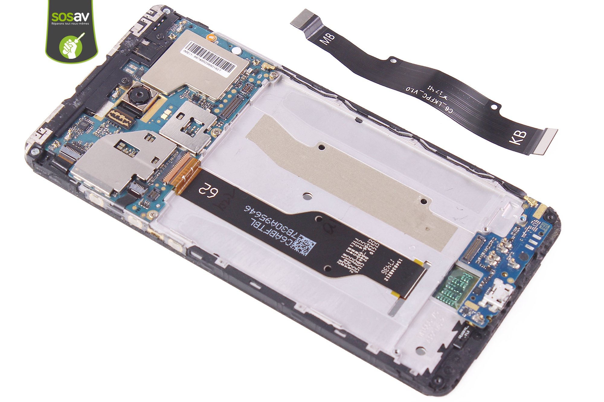

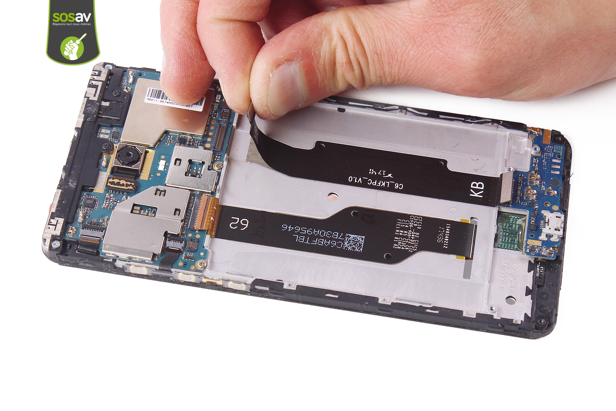

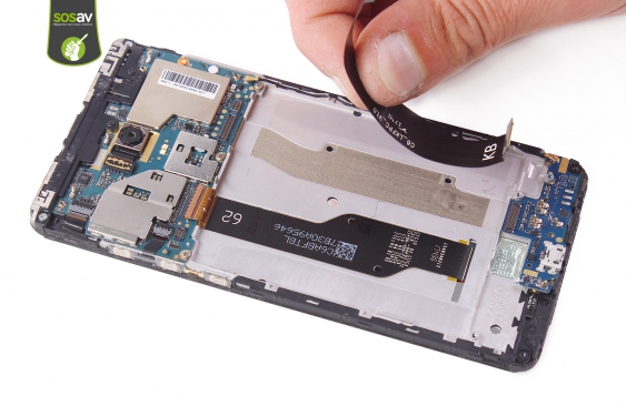

Il ne vous reste plus qu'à décoller délicatement la nappe de liaison du châssis de l'écran.
Votre nappe de liaison du connecteur de charge Xiaomi Redmi Note 4 est désormais démontée.En cas de problème de charge ou nappe déchirée, remplacez-la par une nouvelle nappe.
