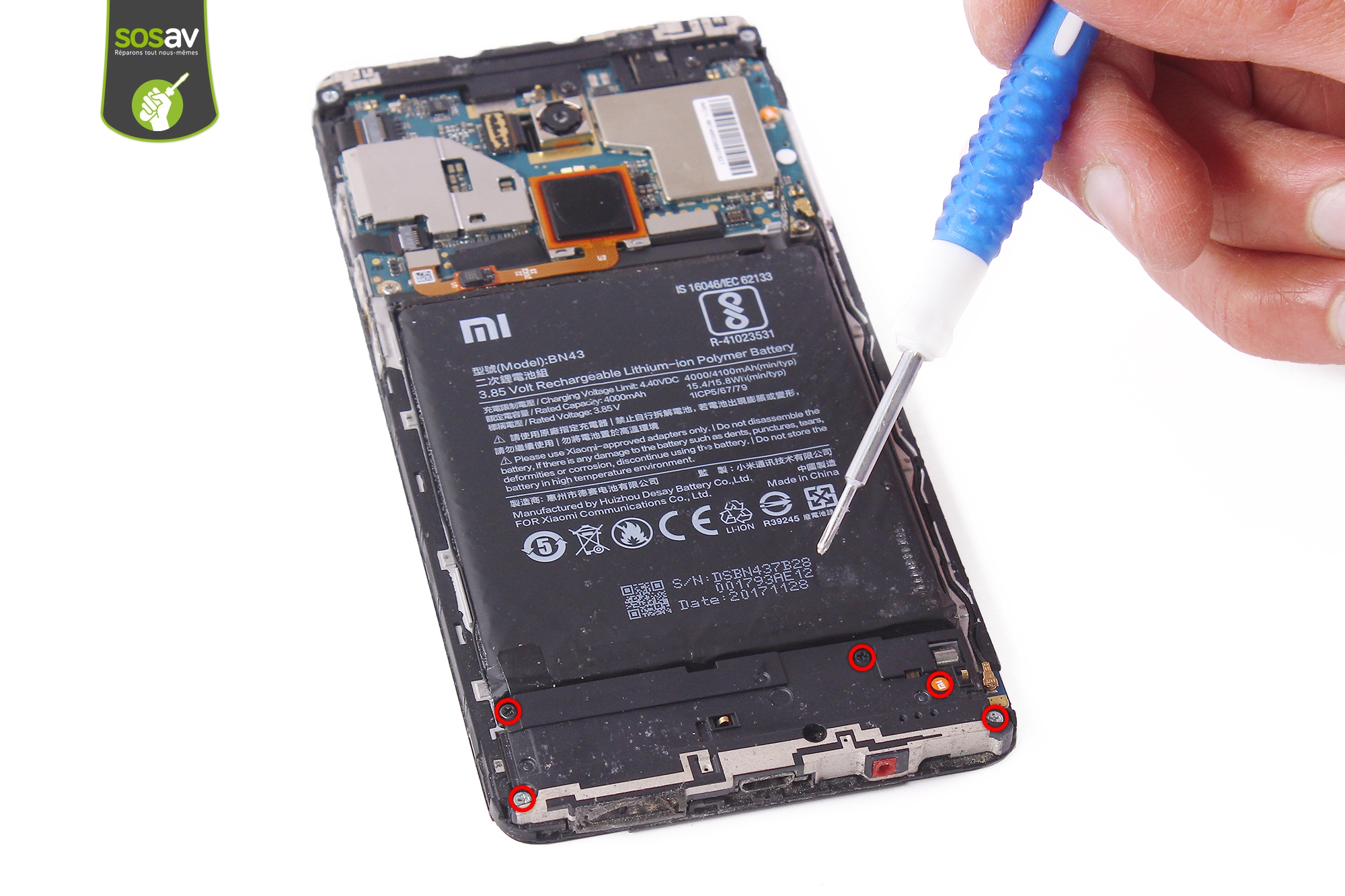

Munissez-vous du tournevis cruciforme afin de dévisser les 5 vis entourées en rouge.

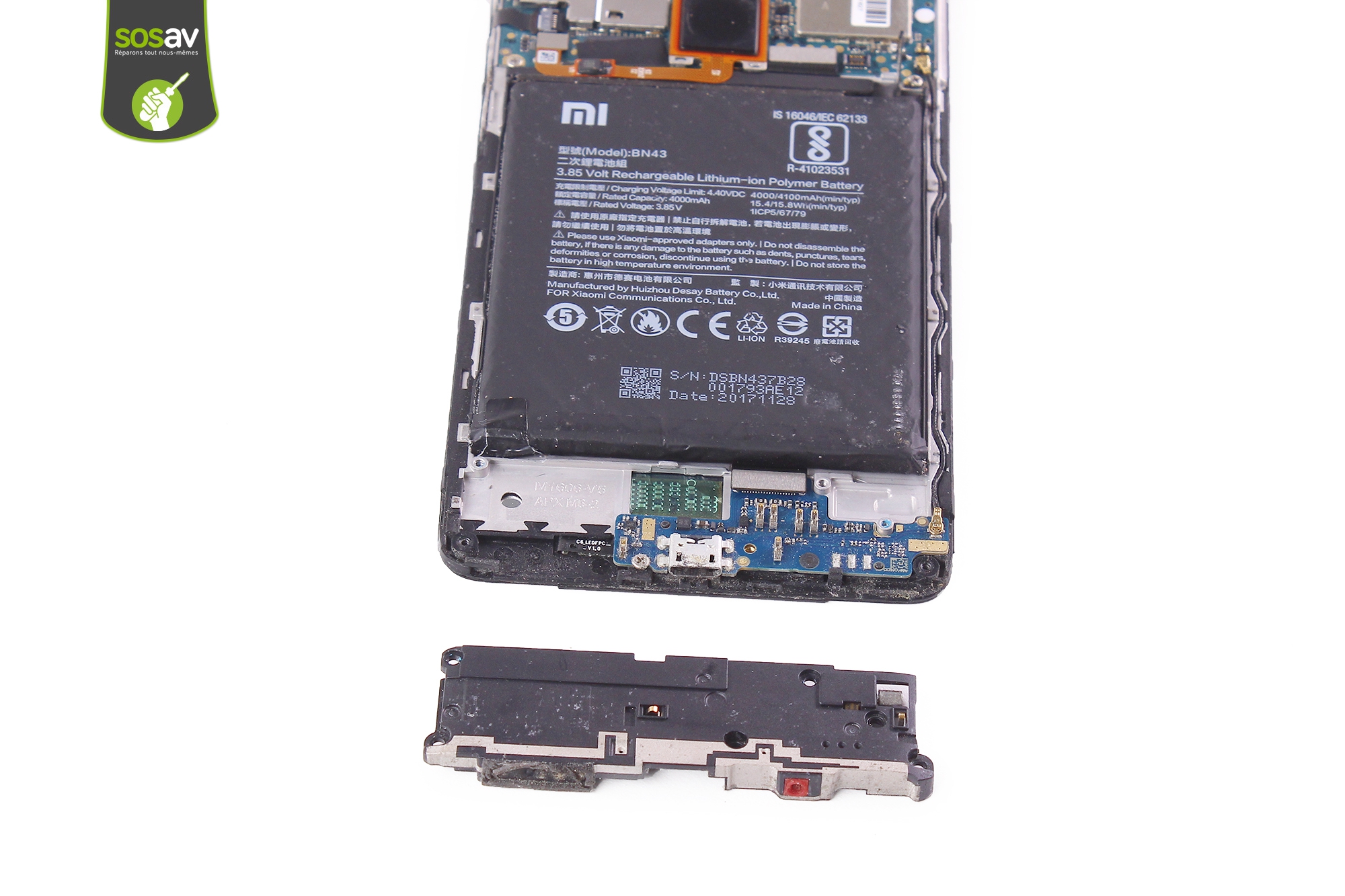

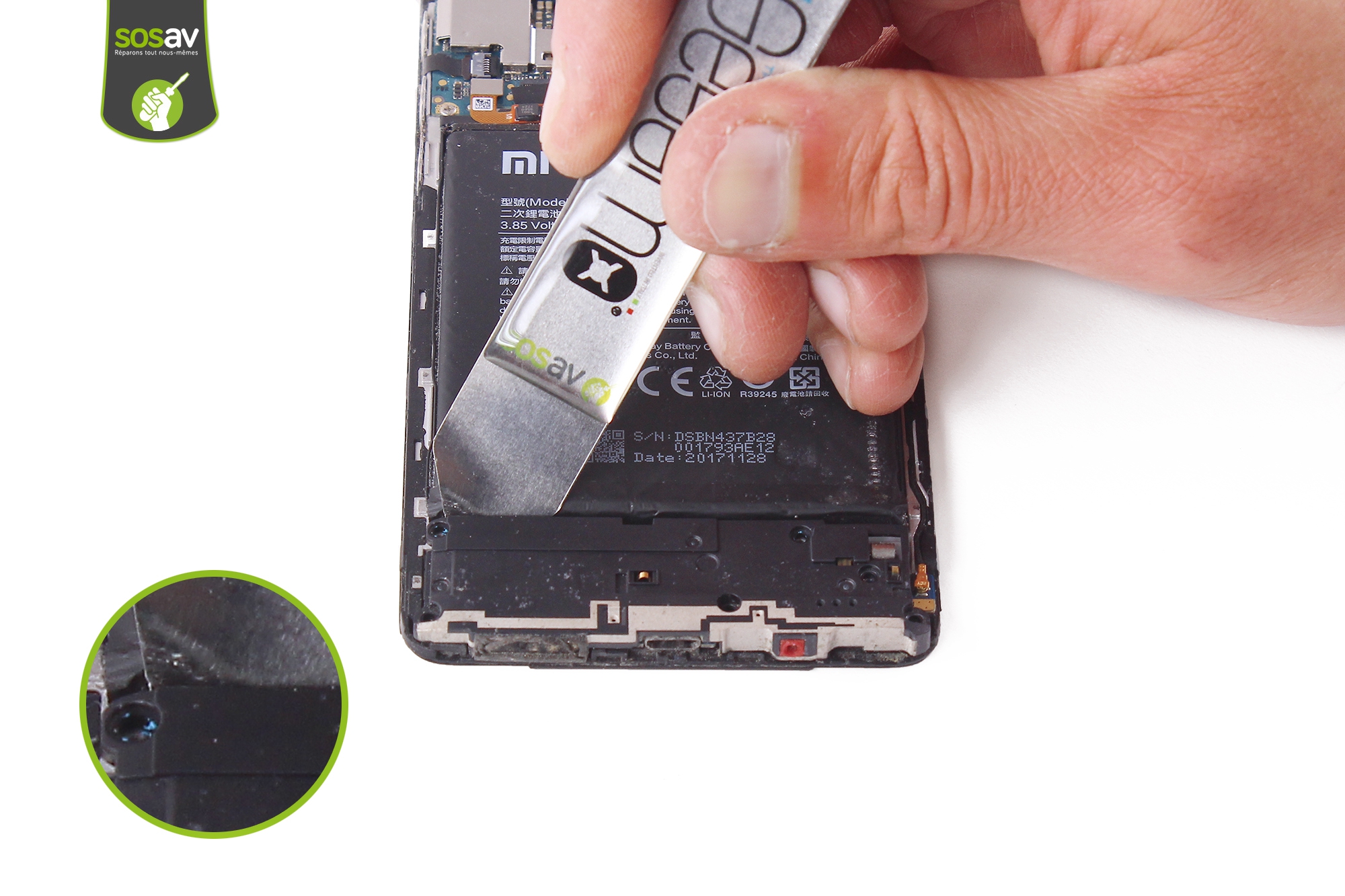

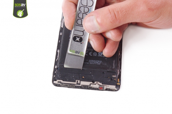

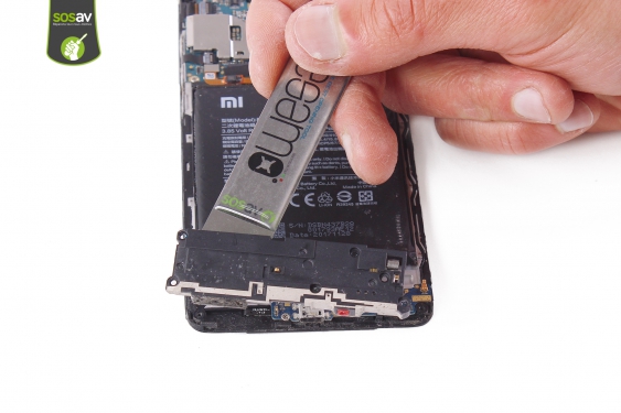

Aidez-vous de la spatule iSesamo pour déloger et sortir le haut-parleur externe de son emplacement.
Votre haut-parleur externe Xiaomi Redmi Note 4 est désormais démonté.

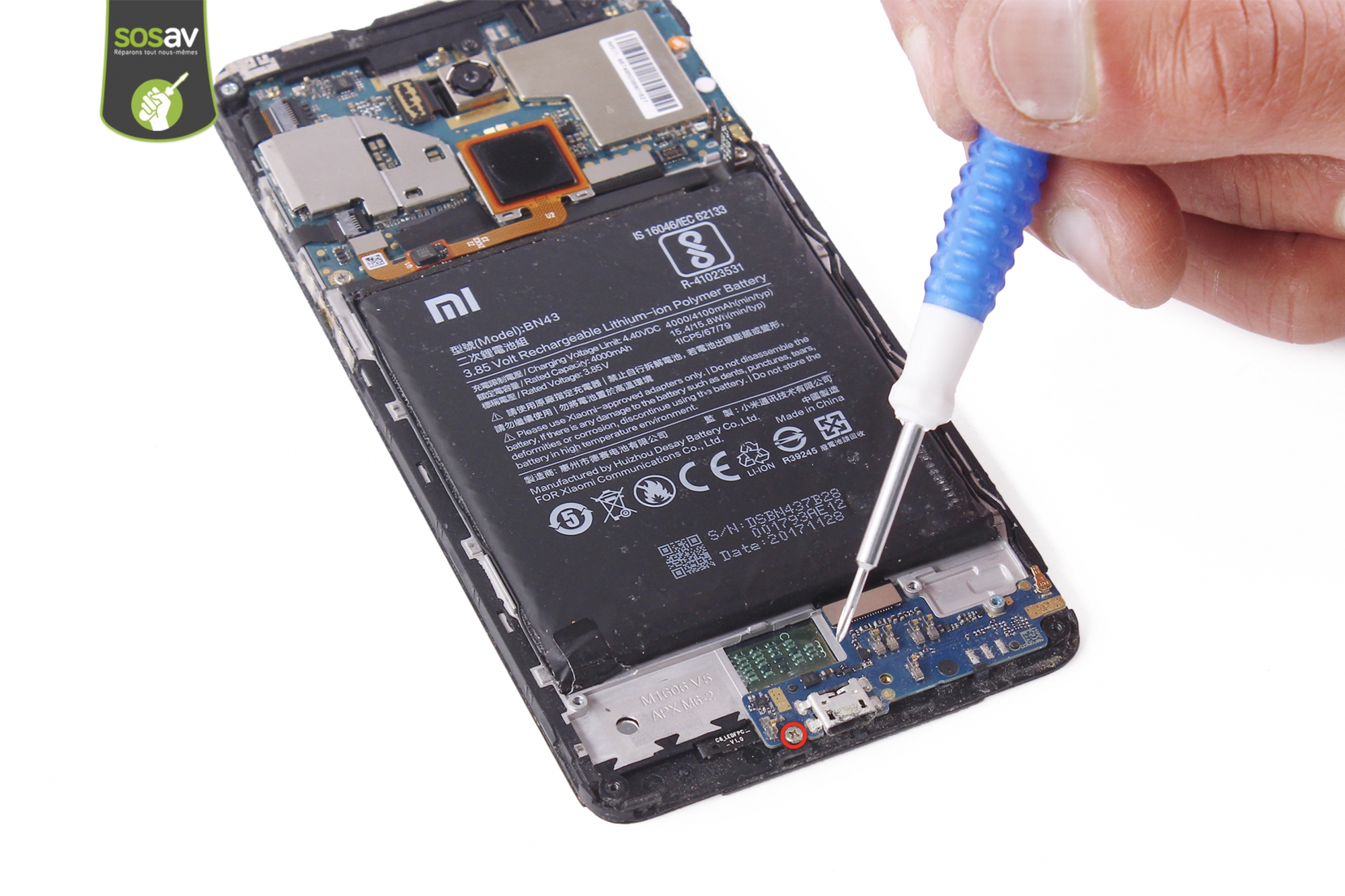

Reprenez le tournevis cruciforme pour dévisser la vis entourée en rouge.Cette vis maintient le connecteur de charge au châssis

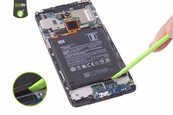

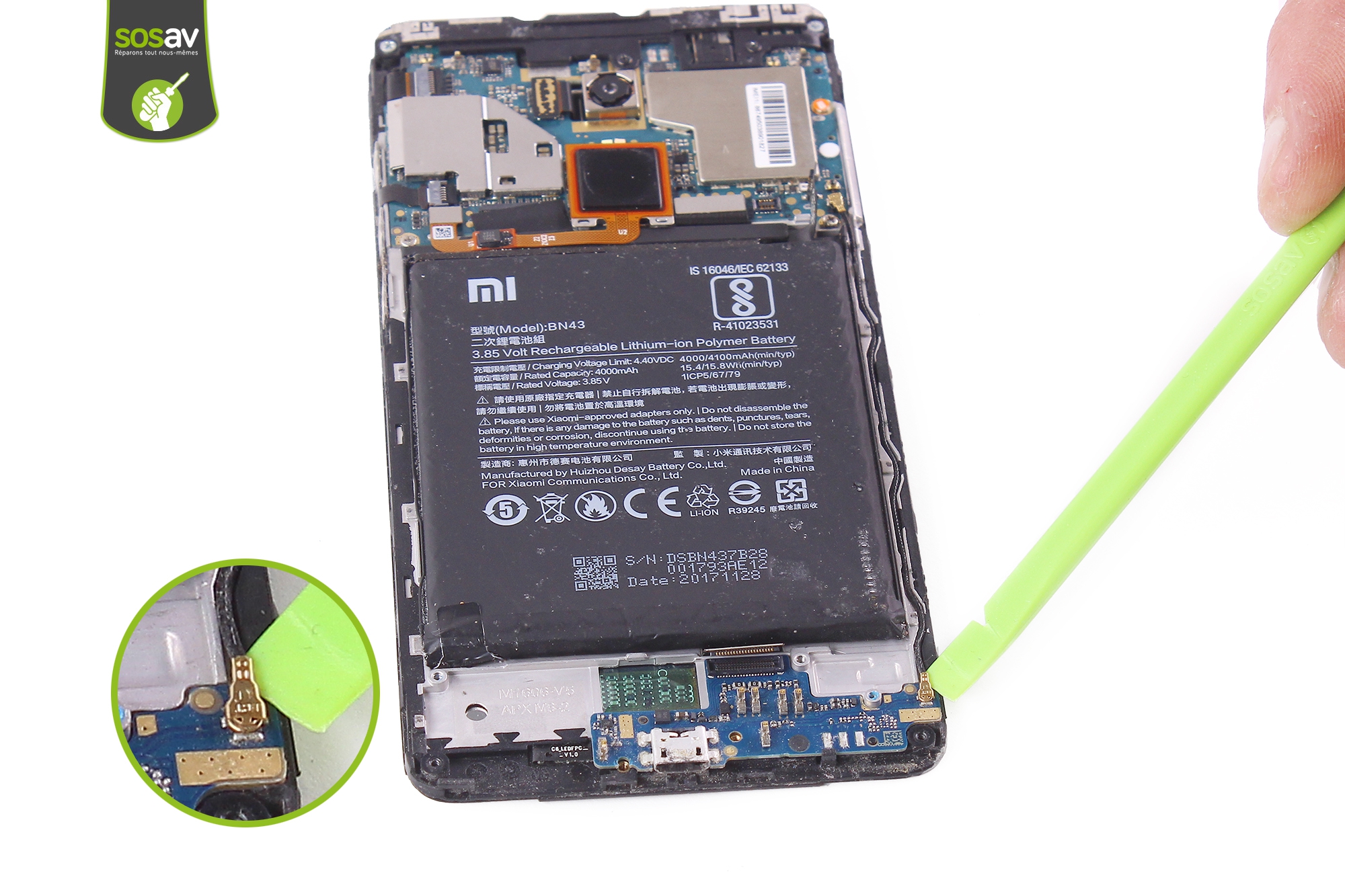

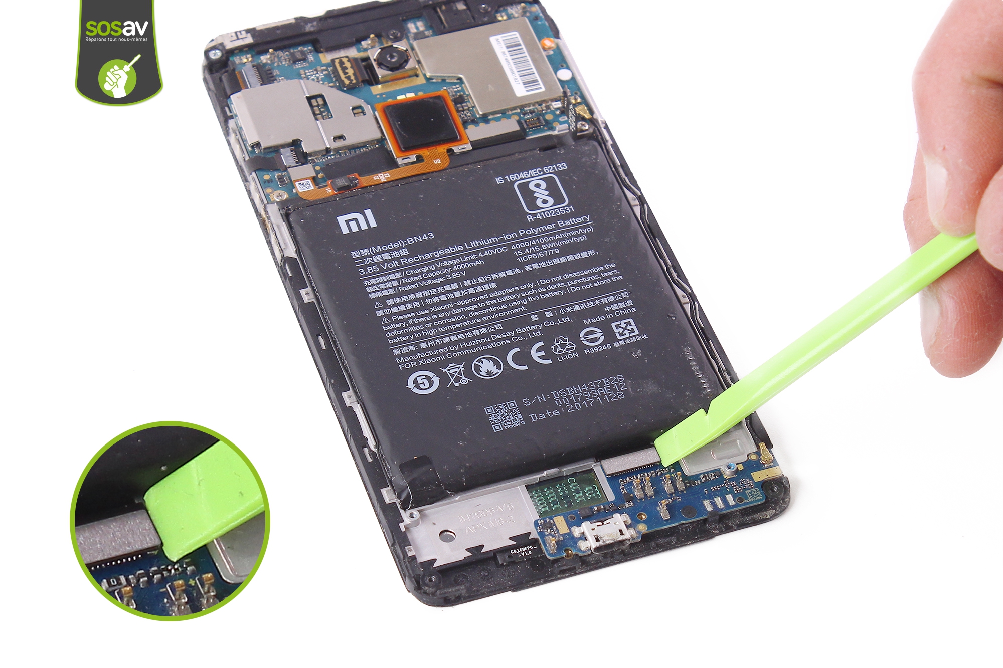

Reprenez la spatule en nylon pour déconnecter la nappe de liaison du connecteur de charge.

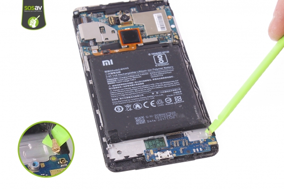

Puis déconnectez le câble d'interconnexion côté connecteur de charge.

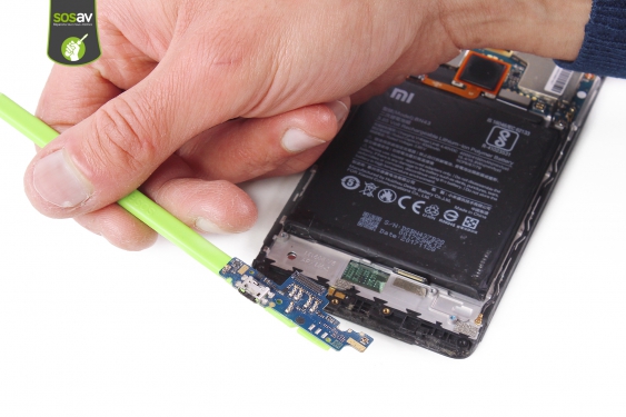

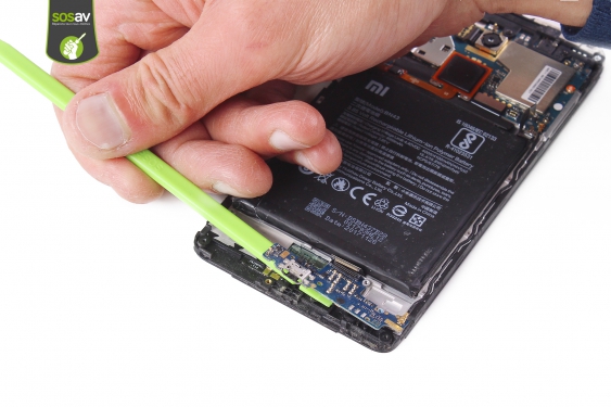

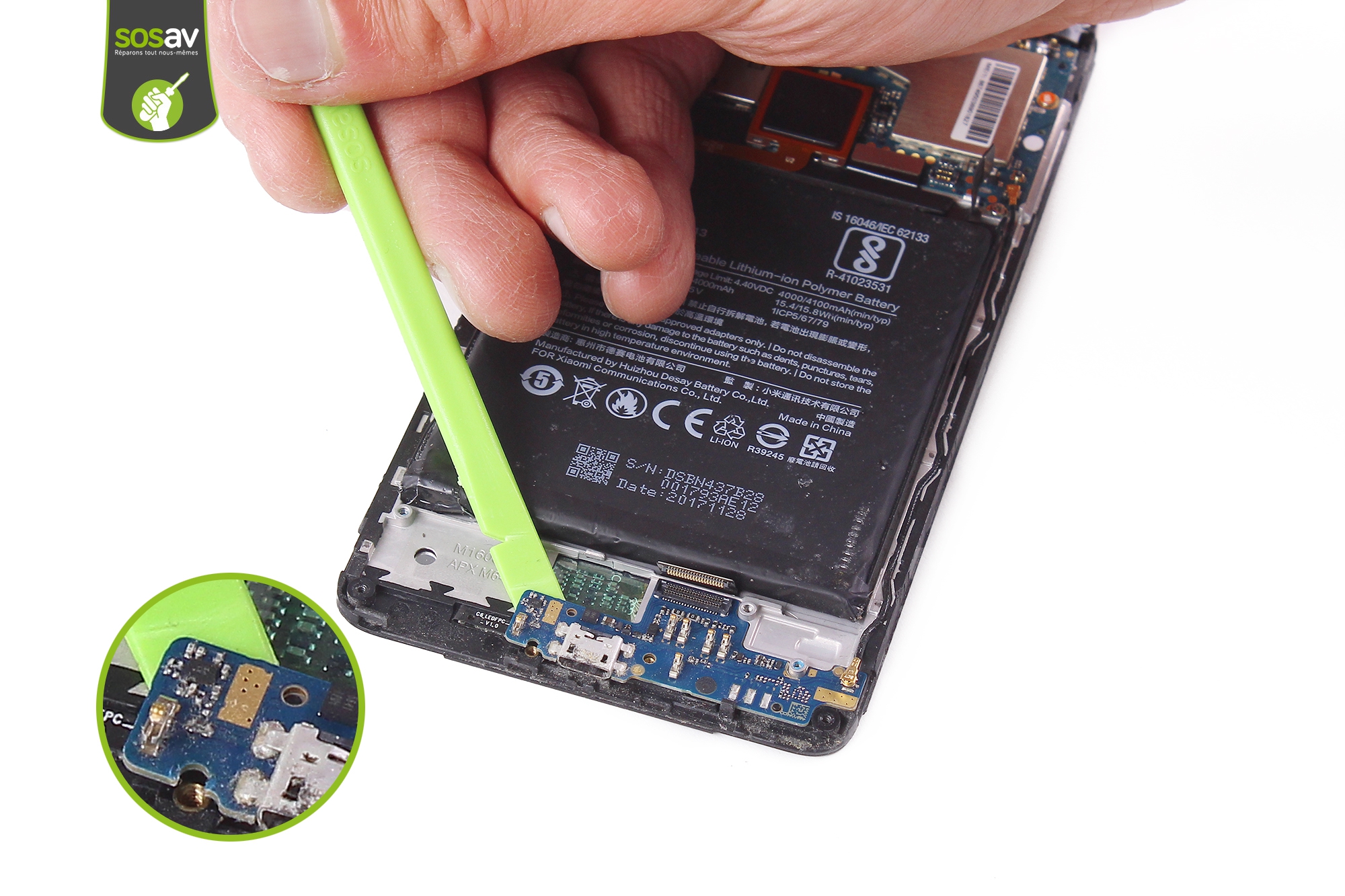

Ensuite, glissez la spatule en nylon sous le connecteur de charge afin de le sortir délicatement de son emplacement.

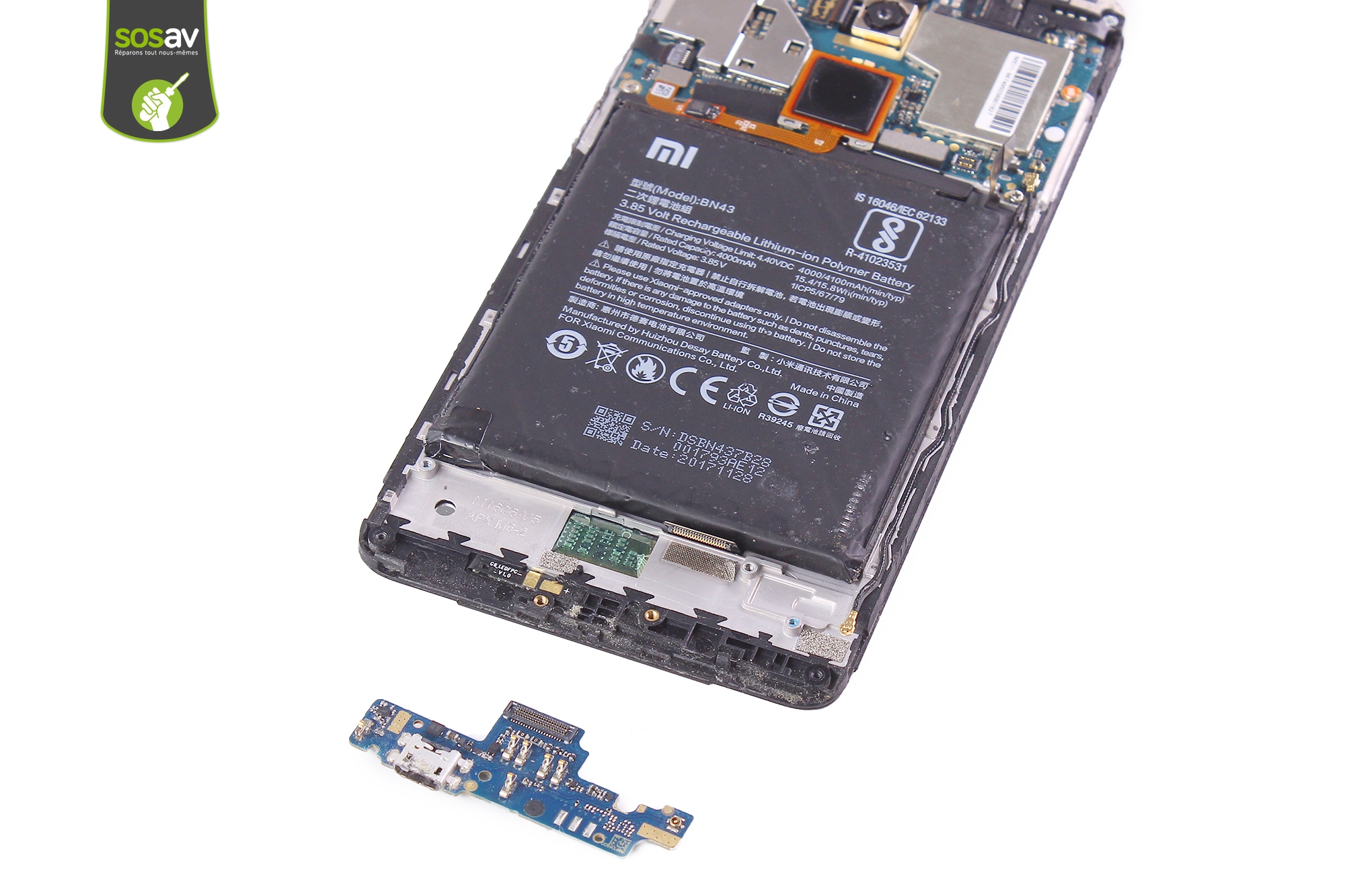

Votre connecteur de charge Xiaomi Redmi Note 4 est déposé.En cas de problème de charge, remplacez-le par une connecteur neuf.
Pour remonter votre Redmi Note 4X suivez ce guide en sens inverse.
