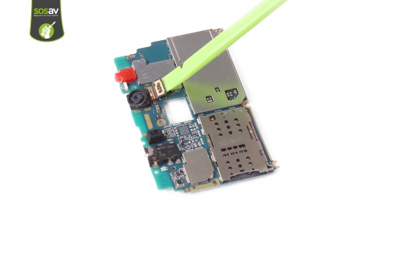

Déconnectez ensuite le câble d'interconnexion côté carte mère.
A nouveau avec le tournevis cruciforme, dévissez les 5 vis entourées en rouge.Puis glissez la spatule en nylon sous la carte mère pour la soulever.
Votre carte mère Xiaomi Redmi Note 4 est partiellement démontée.
Etape 24

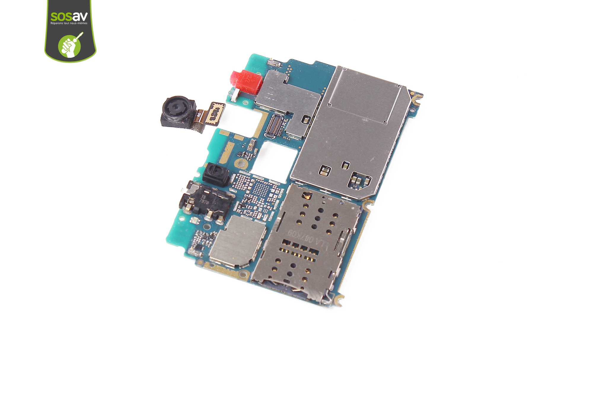

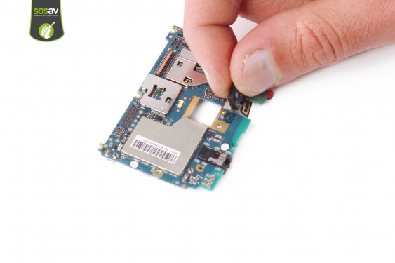

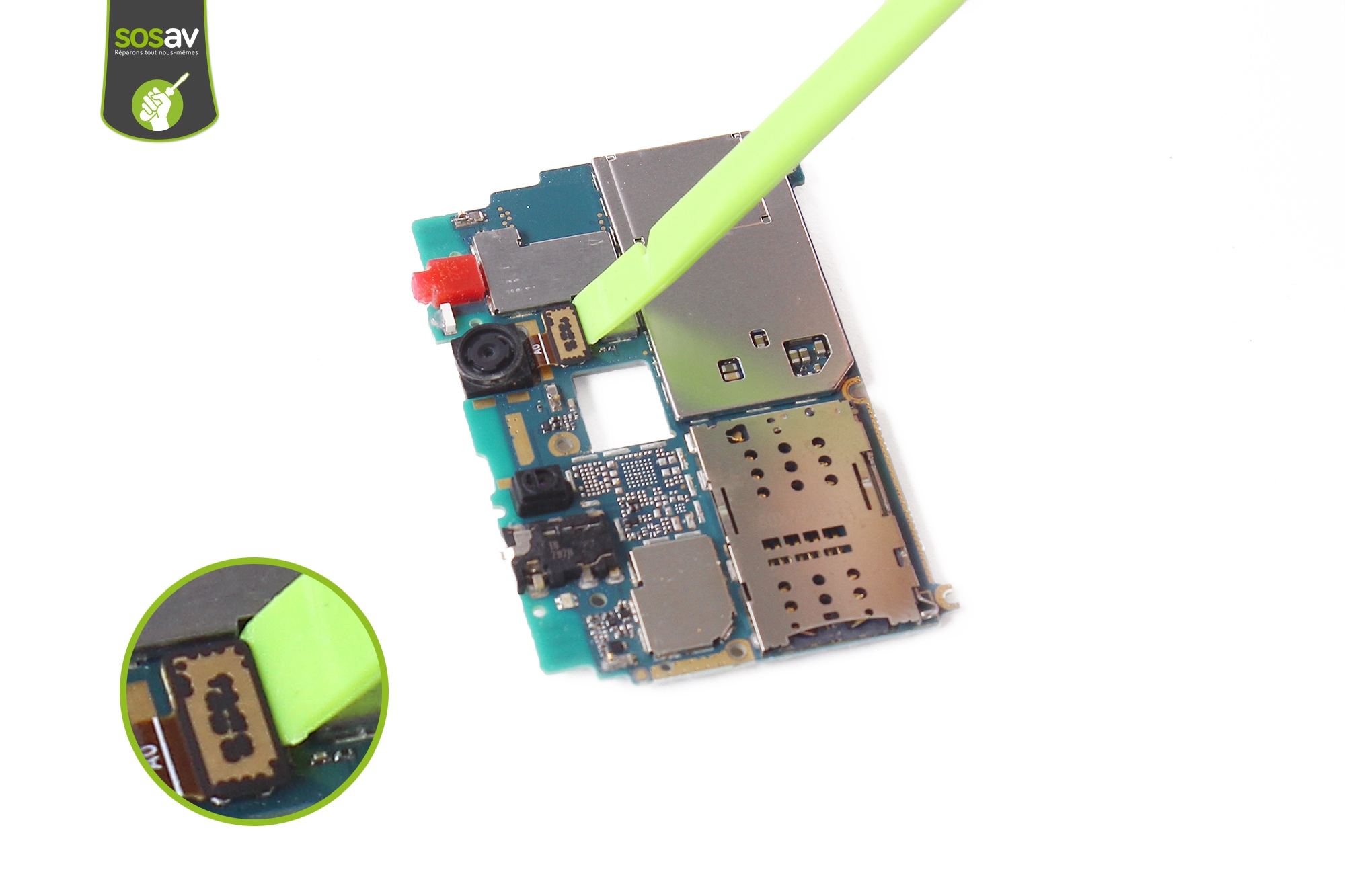

Retournez la carte mère pour avoir accès au connecteur de la caméra avant et débranchez-le.Puis retirez la caméra avant.
Etape 25
Votre caméra avant Xiaomi Redmi Note 4 est maintenant démontée ainsi que la carte mère.Remplacez-la par une caméra neue si besoin ou une carte mère reconditionnée si nécessaire.
