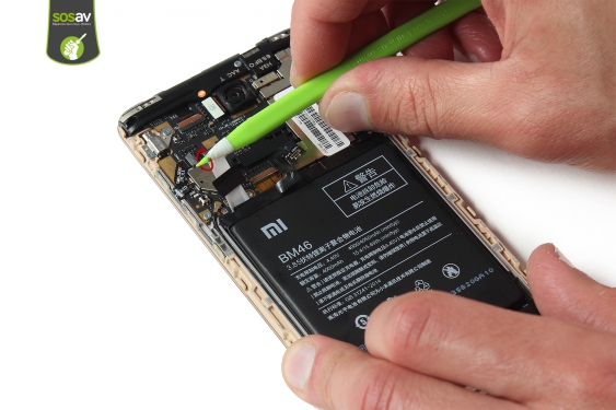

De nouveau avec la spatule en nylon, déverrouillez le connecteur de la batterie.

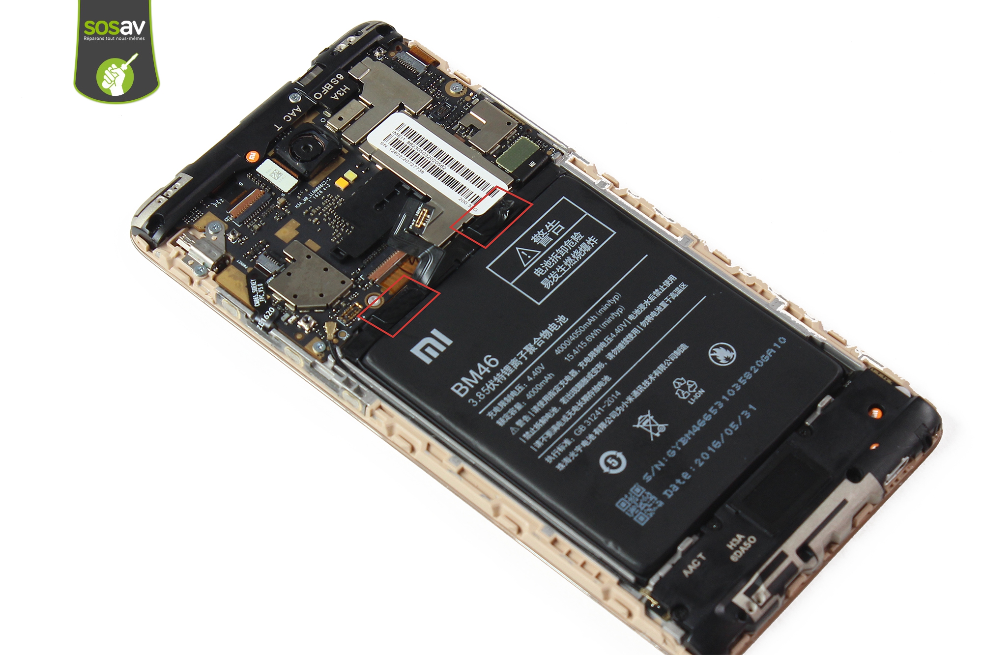

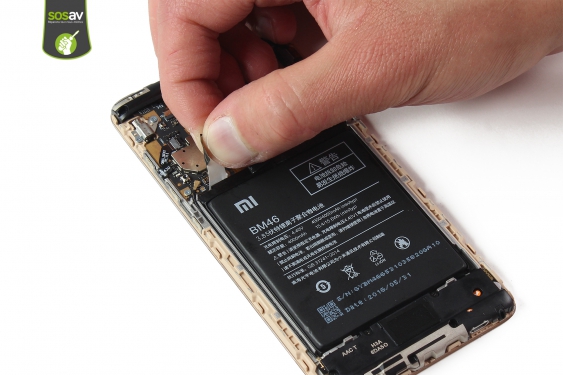

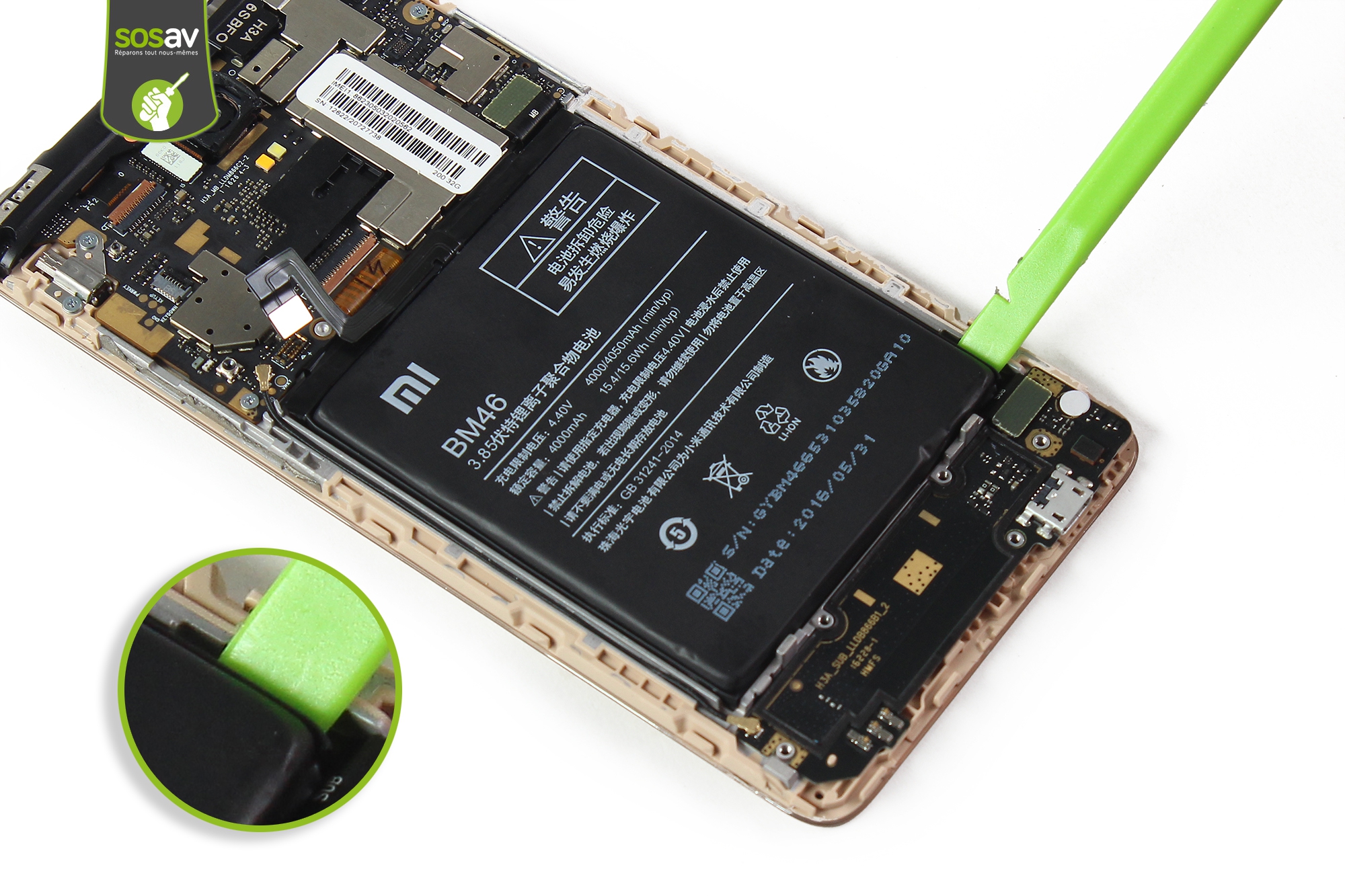

2 stickers sont présents afin de retenir la batterie au châssis. (Photo 1)Décollez le premier sticker et tirez délicatement dessus afin de l'enrouler autour de la pointe de la spatule en nylon. Cette technique permet de le retirer plus facilement.Répétez l'opération pour le second sticker.
Dévissez les 5 vis entourées en rouge avec le tournevis cruciforme.
Faites délicatement levier avec la spatule iSesamo pour soulever le haut-parleur externe et l'extraire.
Votre haut-parleur externe Xiaomi Redmi Note 3 est démonté.

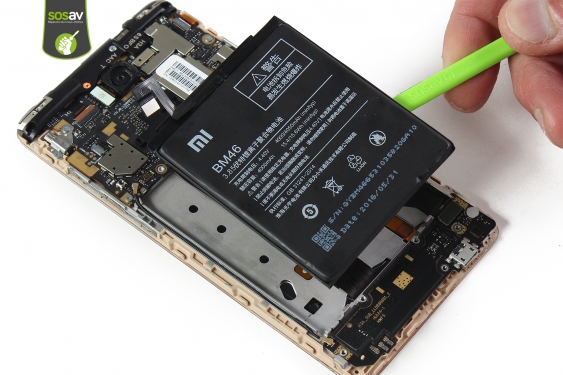

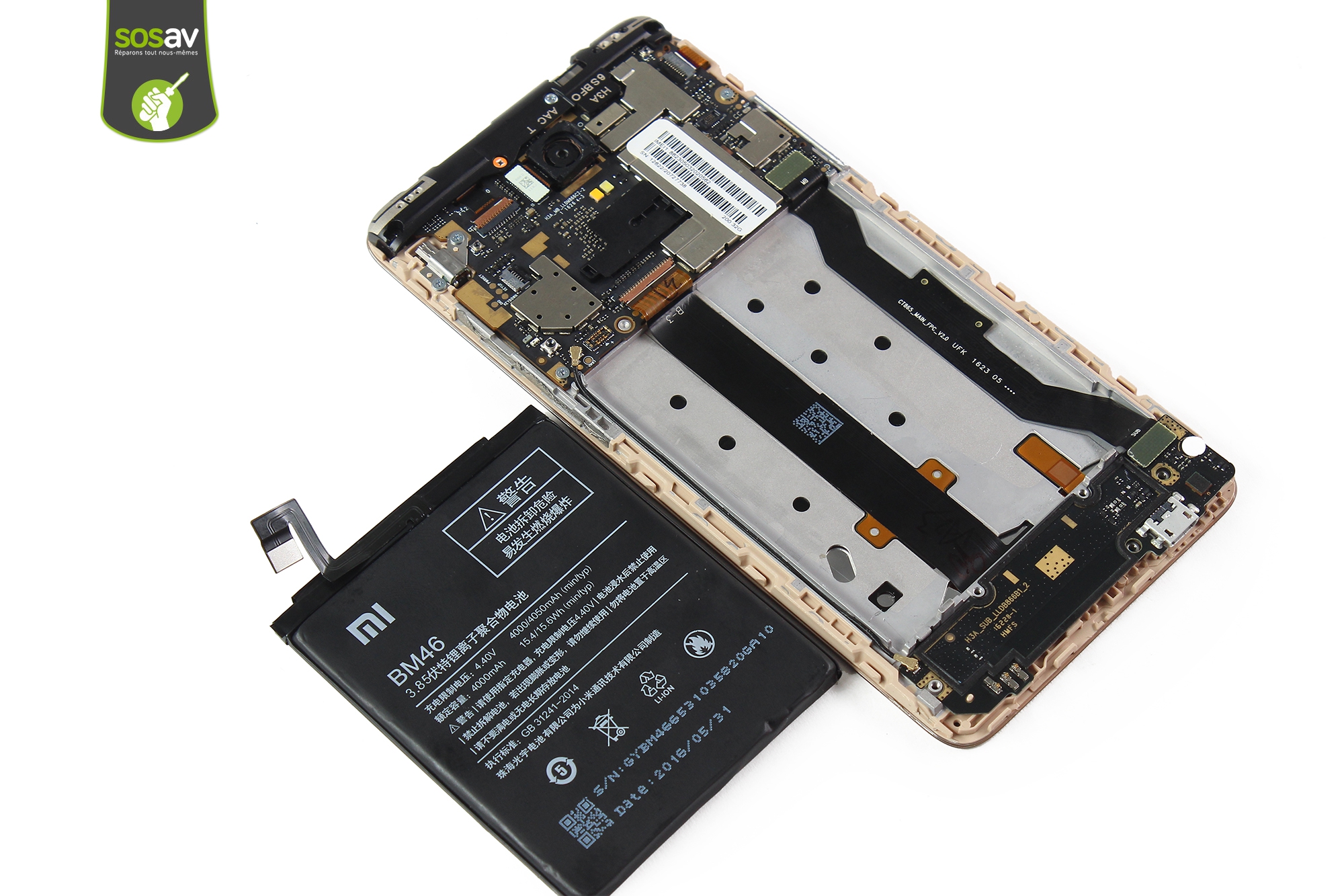

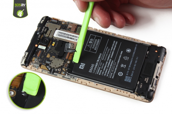

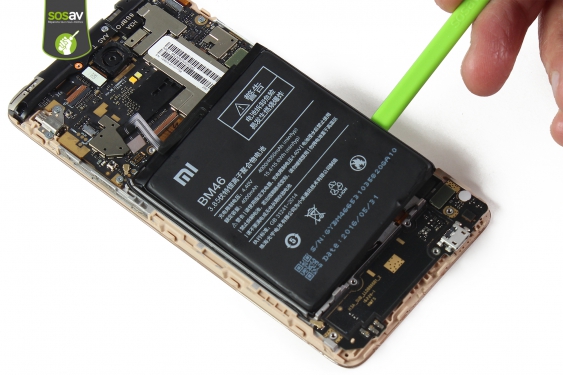

Glissez la spatule en nylon sous la batterie afin de la soulever en douceur.Puis retirez-la.
Votre batterie Xiaomi est désormais déposée.

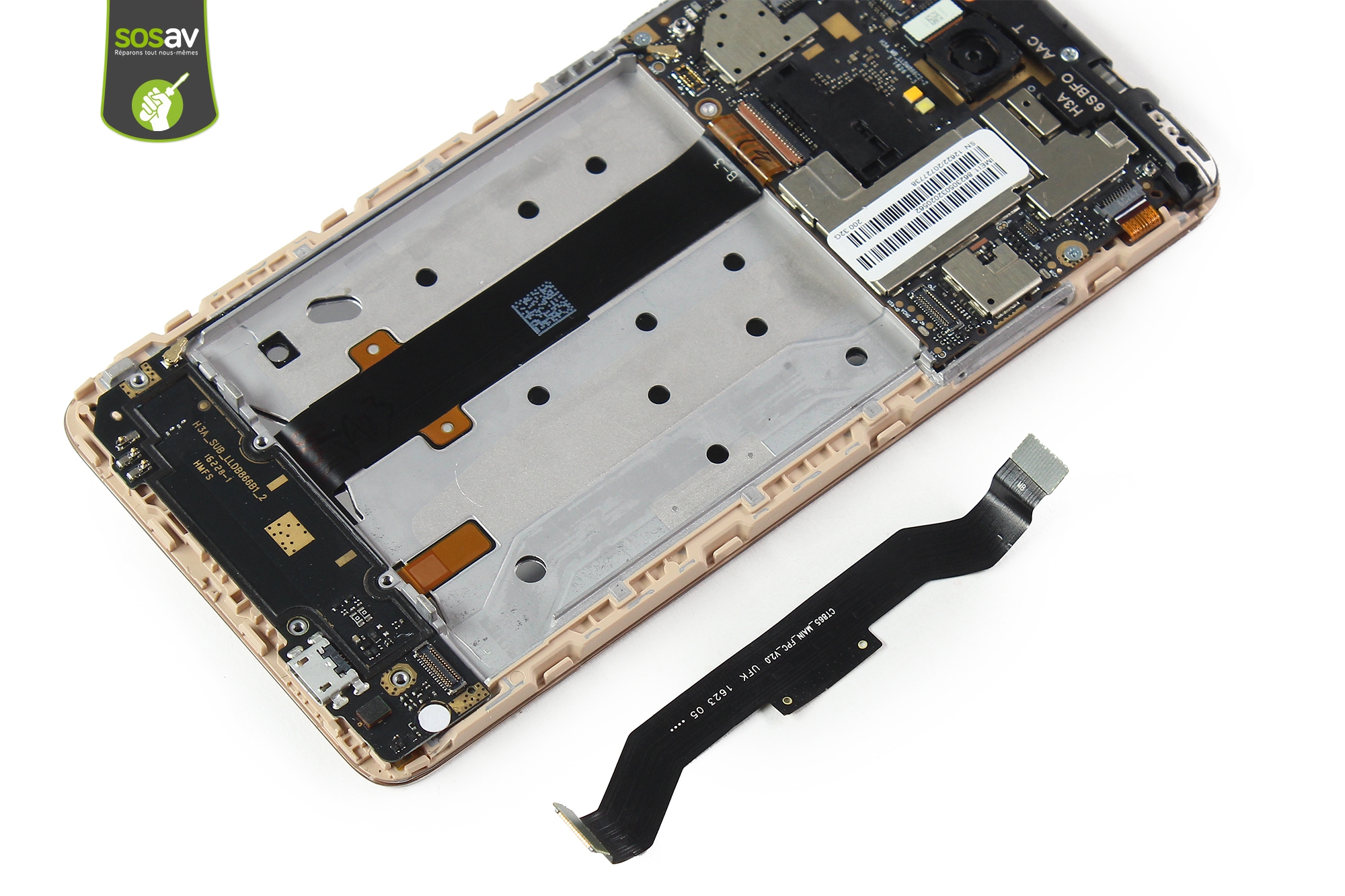

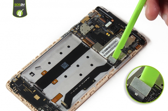

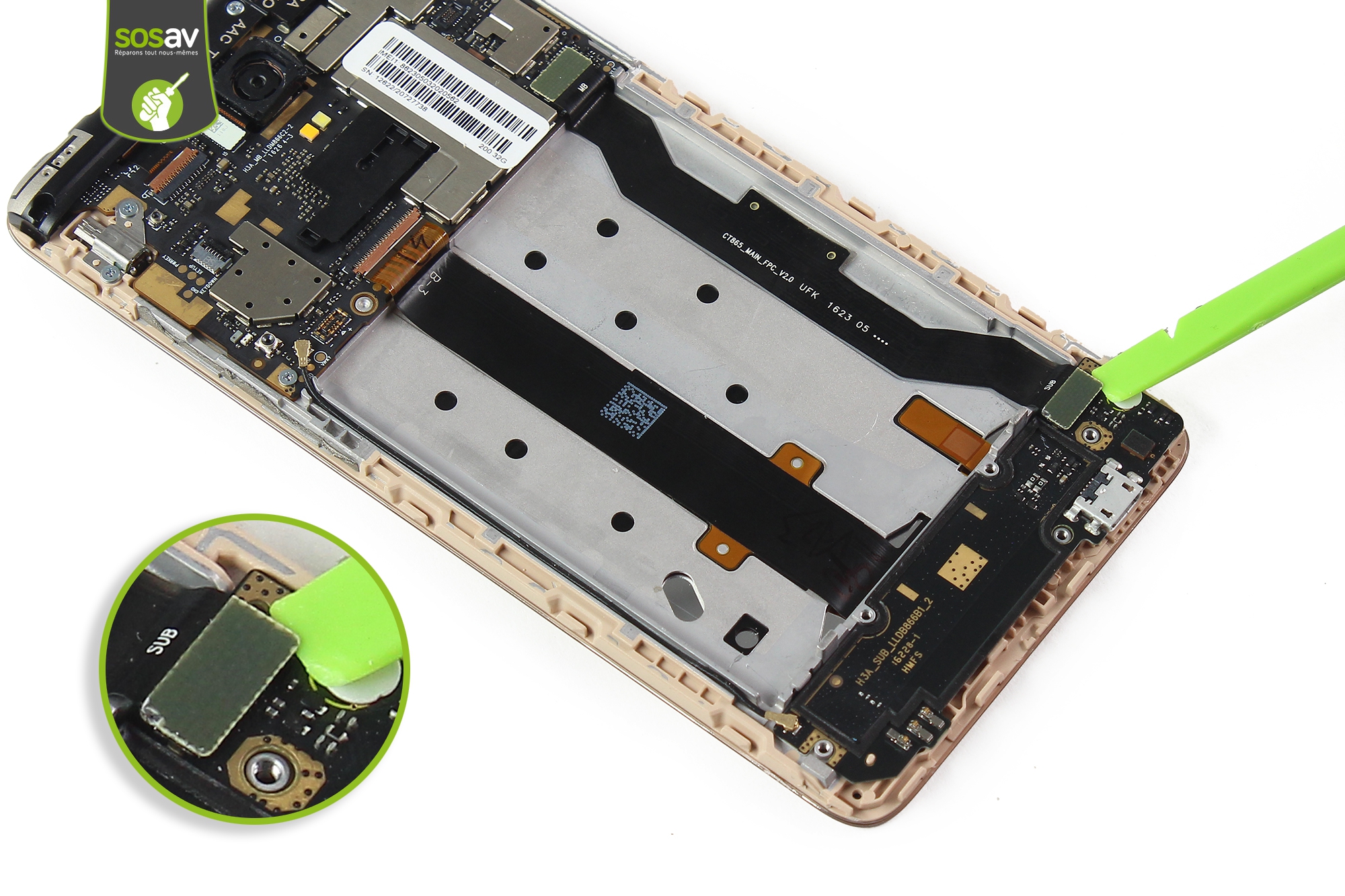

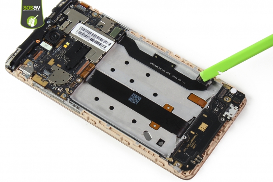

Déclipez ensuite la nappe de liaison du connecteur de charge à l'aide de la spatule en nylon.Déconnectez ensuite la nappe côté carte mère.

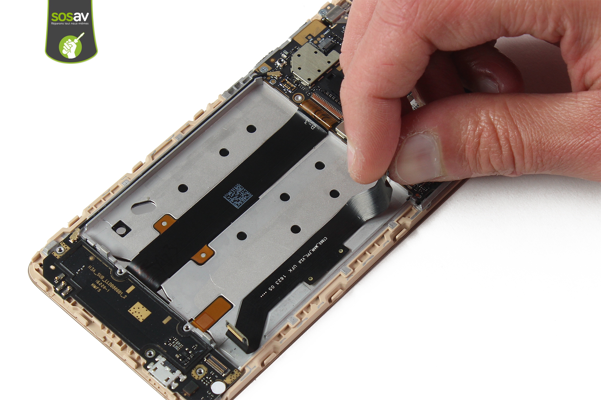

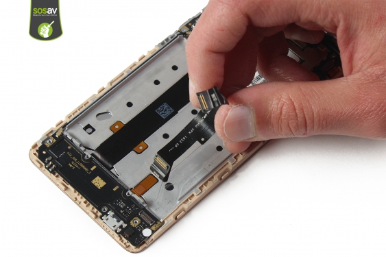

Saisissez puis décollez tout doucement la nappe du châssis.Retirez-la ensuite.
Votre nappe de liaison connecteur de charge est maintenant démontée.En cas de nappe déchirée ou de problème de charge, remplacez-la par une nappe neuve.
Pour remonter votre Redmi Note 3 suivez ce guide en sens inverse.
