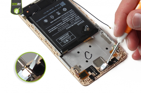

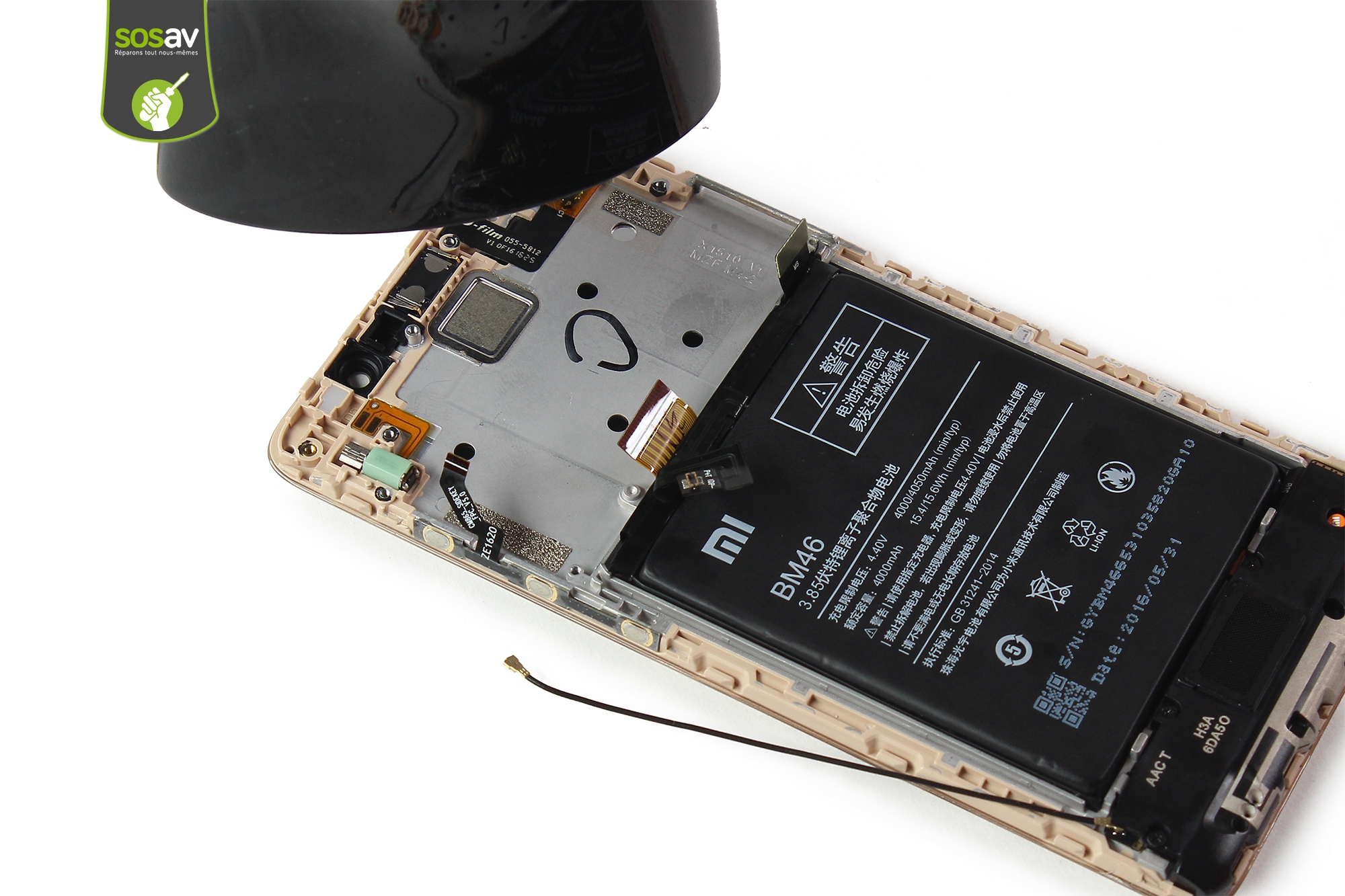

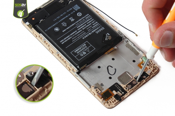

Chauffez légèrement le haut-parleur interne avec le sèche-cheveux pour ramollir la colle.Puis servez-vous du tournevis plat pour déloger le haut-parleur de son emplacement.

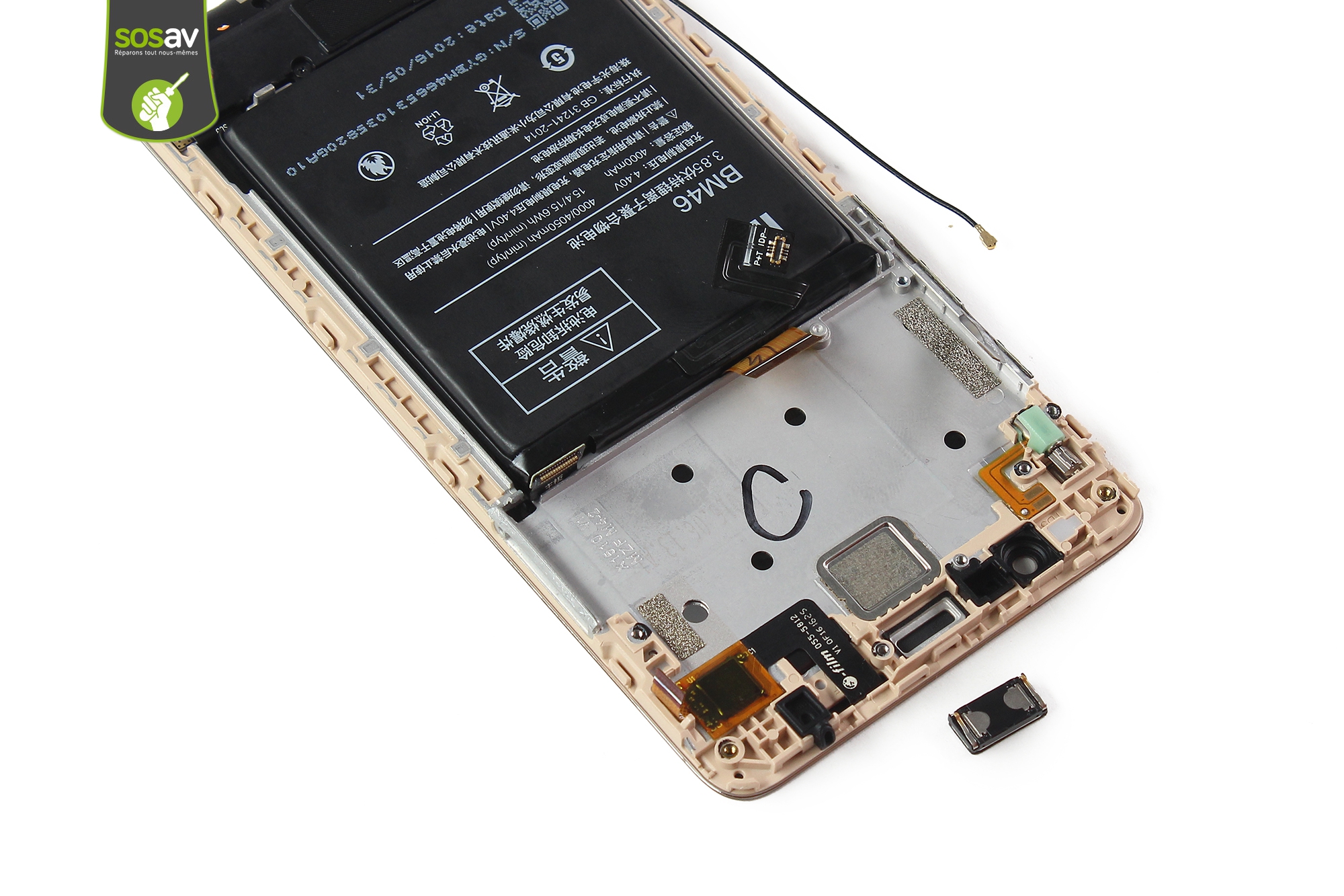

Votre haut-parleur interne Xiaomi Redmi Note 3 est maintenant démonté.En cas de problème de son en appel, remplacez-le par un nouveau haut-parleur.
