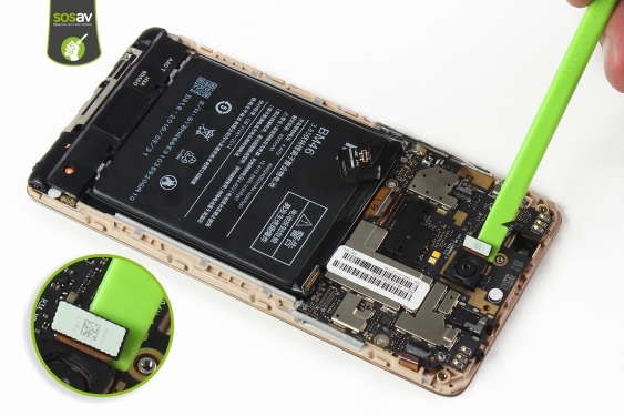

Prenez la spatule en nylon afin de déconnecter la nappe du capteur d'empreinte.La coque arrière est partiellement démontée et séparée du reste du téléphone.

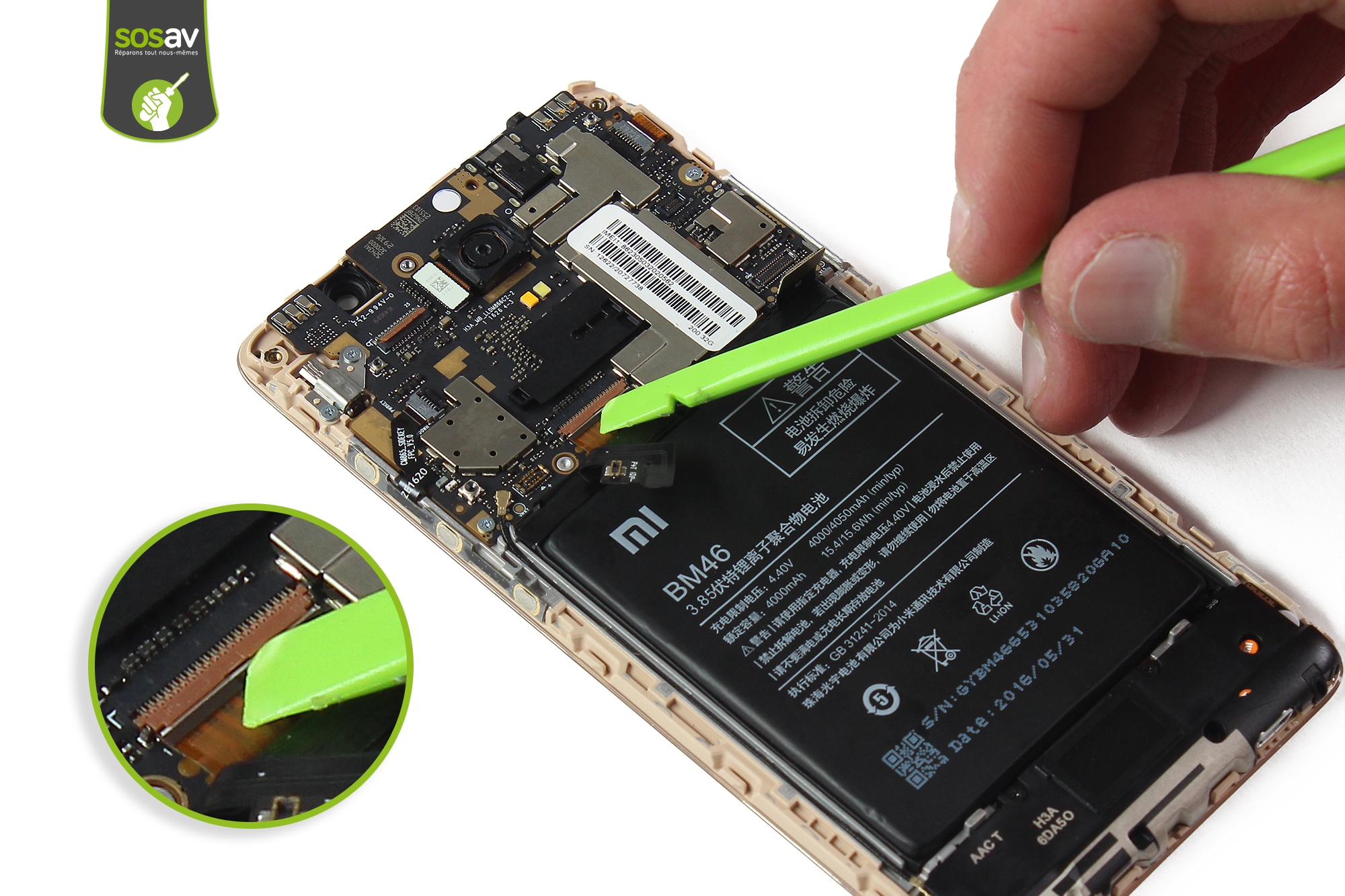

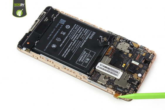

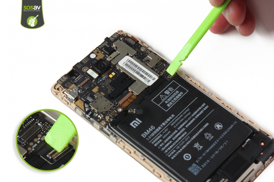

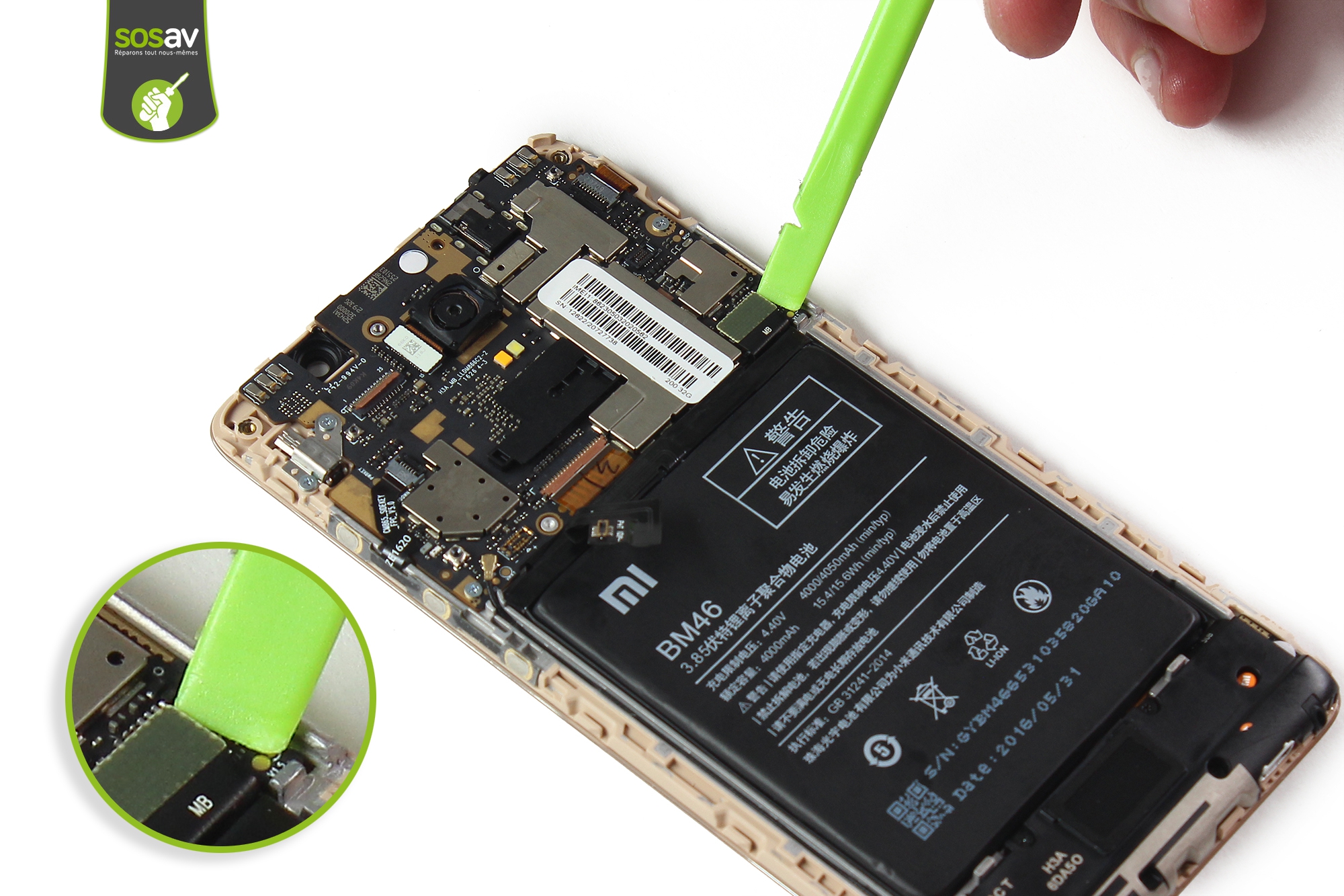

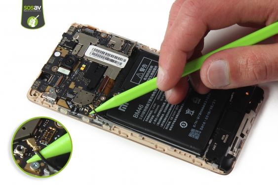

De nouveau avec la spatule en nylon, déverrouillez le connecteur de la batterie.Il s'agit d'une simple mesure de précaution pour éviter les éventuels courts-circuits.

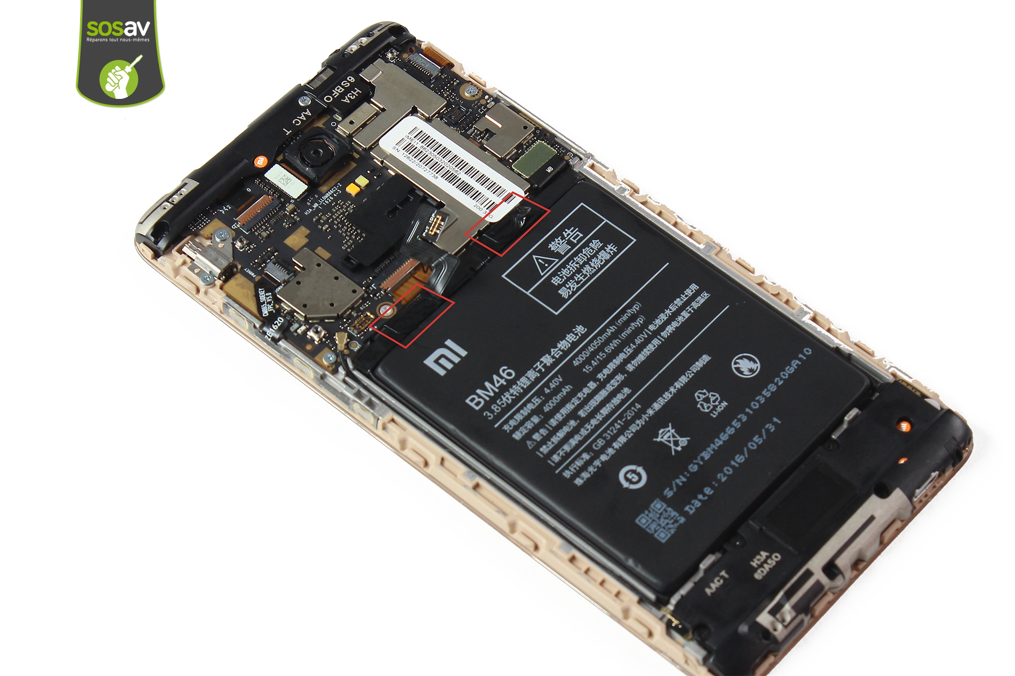

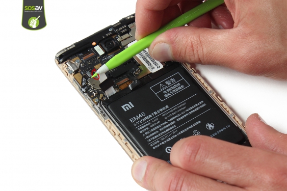

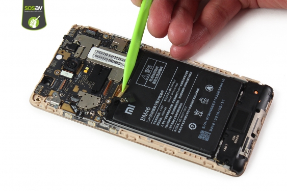

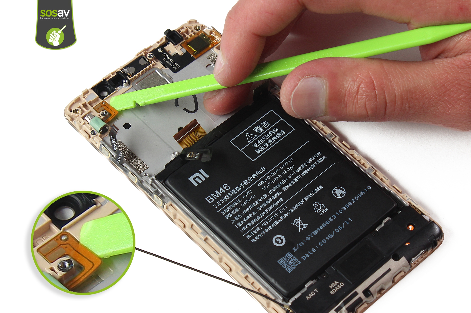

Les deux stickers encadrés en rouge maintiennent la batterie à l'écran. (Photo 1)Décollez le premier sticker avec la spatule en nylon.Tirez dessus délicatement afin de l'enrouler autour de la pointe de la spatule et le retirer plus facilement.Répétez l'opération pour le seconde sticker.

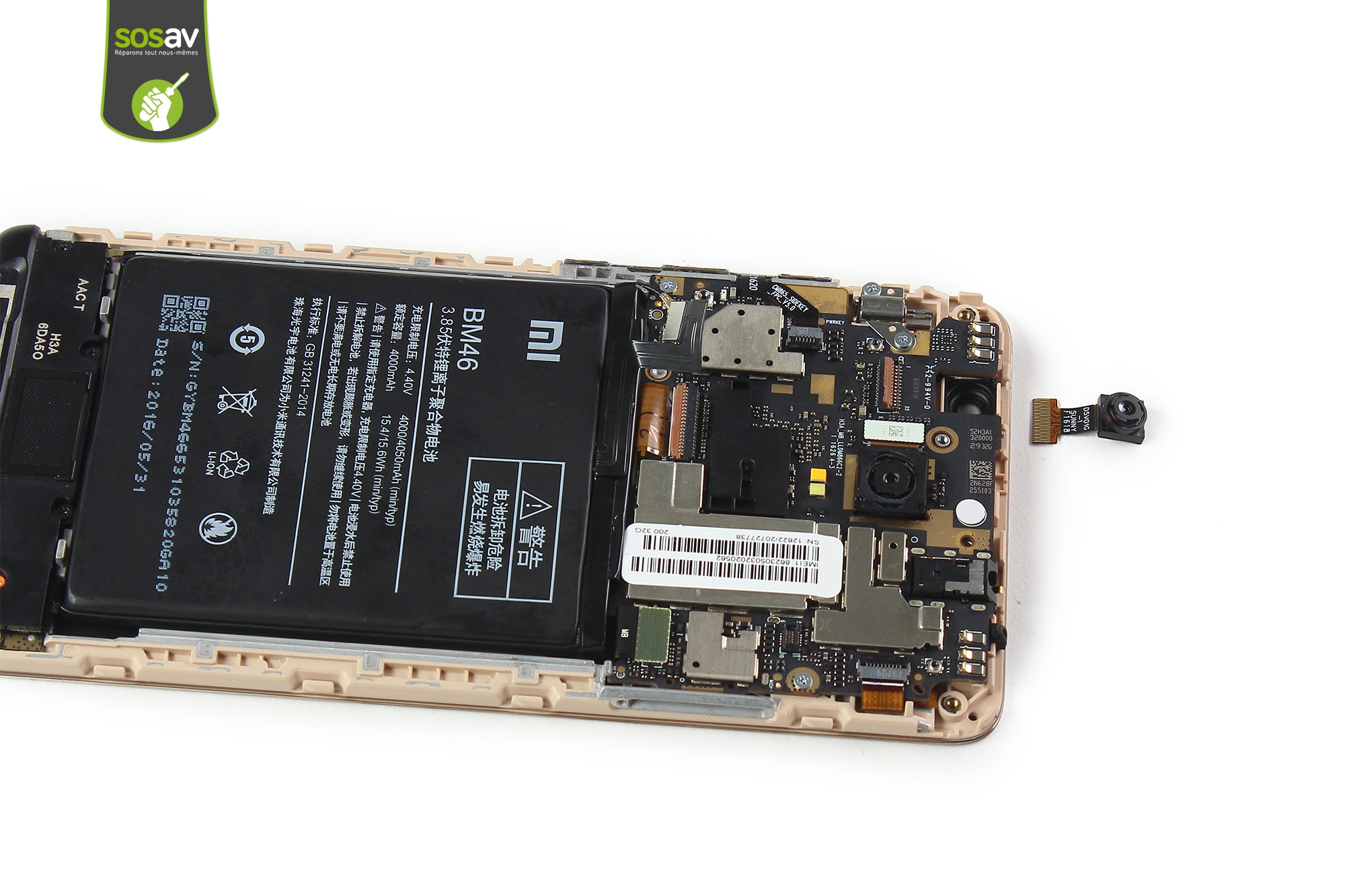

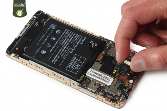

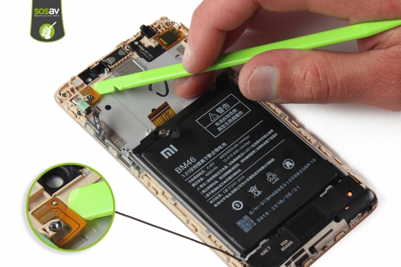

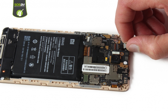

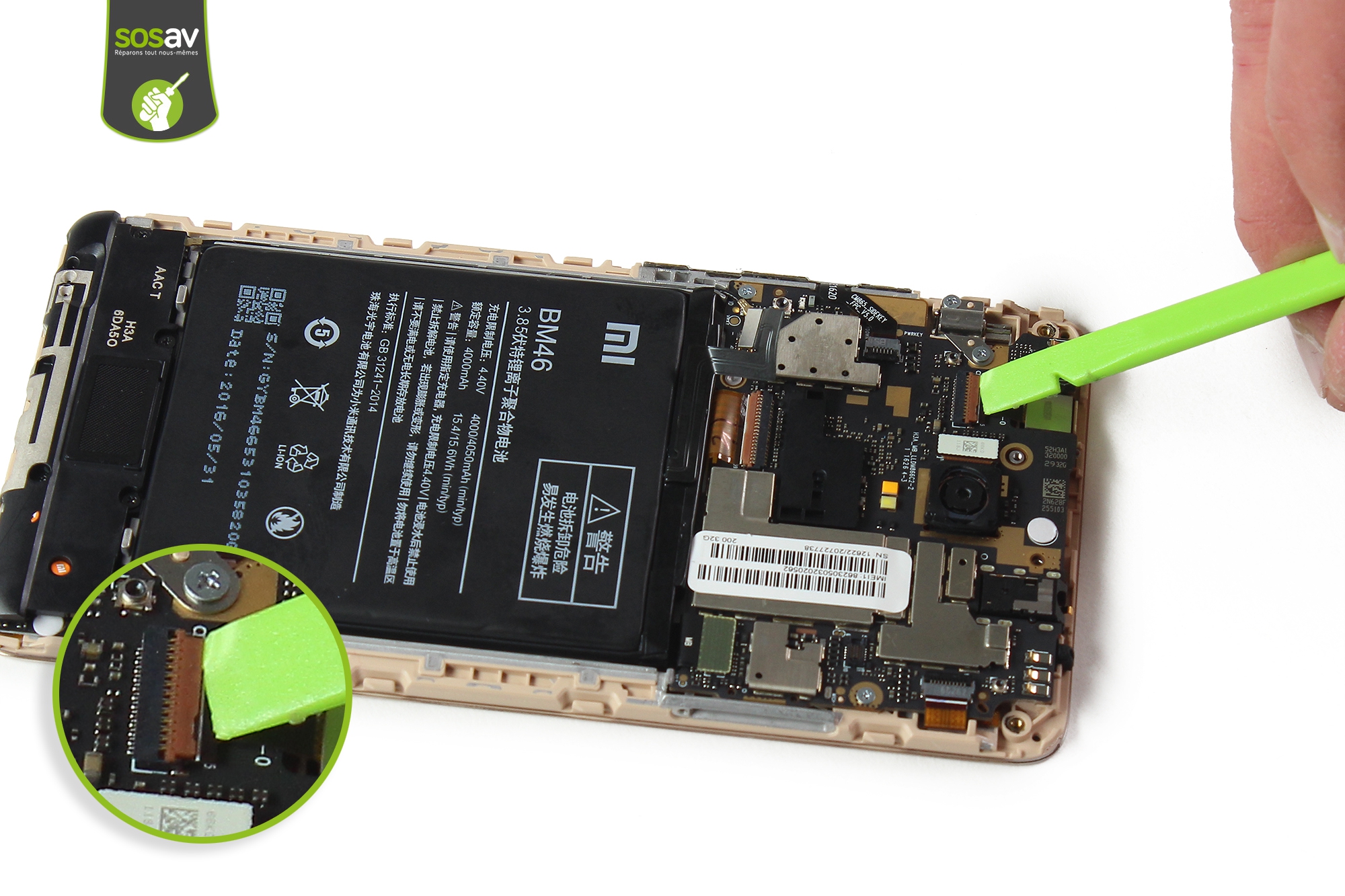

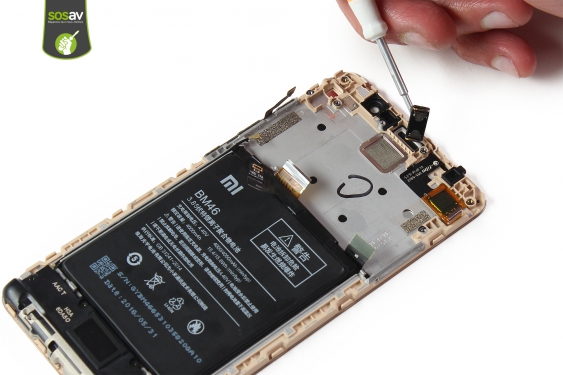

Conservez la spatule en nylon pour déclipser le connecteur de la caméra avant.Sortez-la délicatement avec la spatule.Puis saisissez et retirez-la.
Votre caméra avant Xiaomi Redmi Note 3 est maintenant démontée.

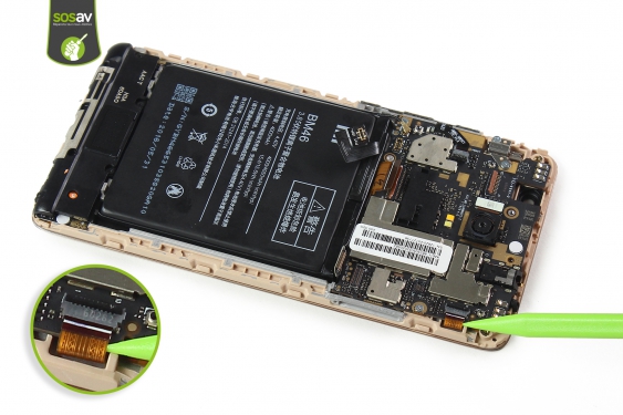

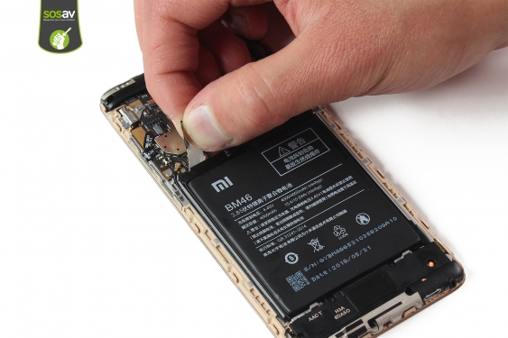

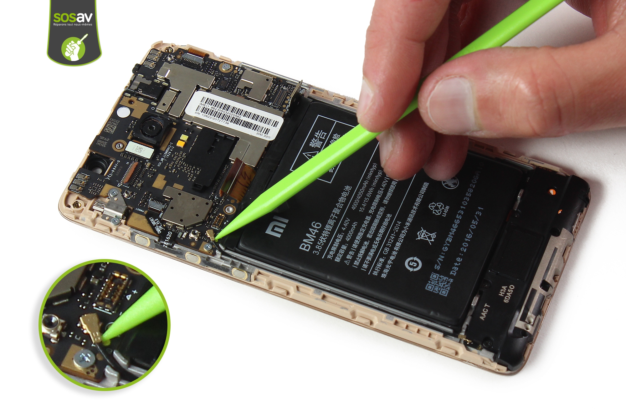

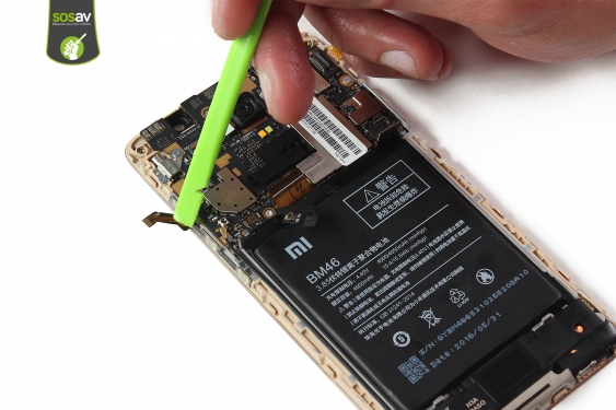

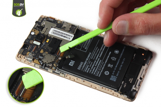

Toujours avec la spatule en nylon, déconnectez la nappe de liaison du connecteur de charge.

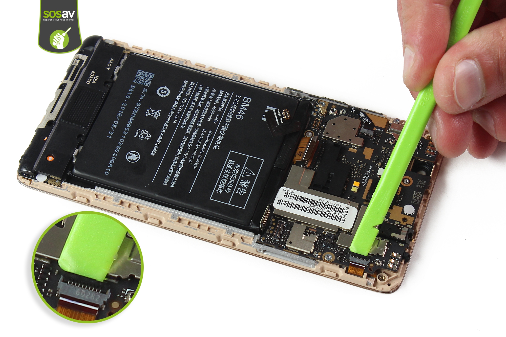

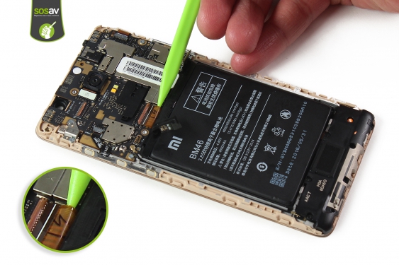

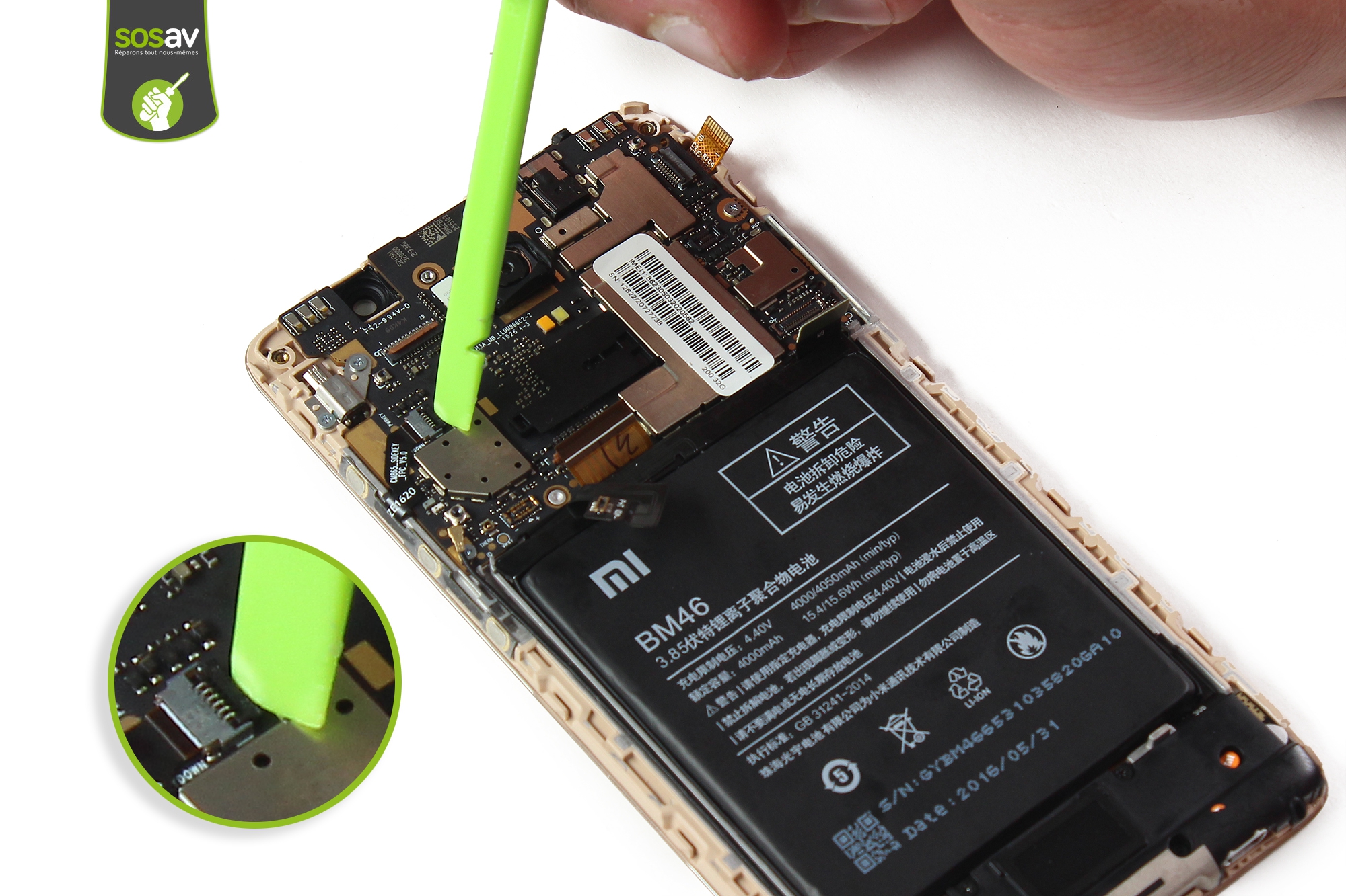

Puis déverrouillez la nappe de l'écran LCD.Avec la pointe de la spatule, tirez délicatement la nappe pour la faire glisser hors du connecteur.

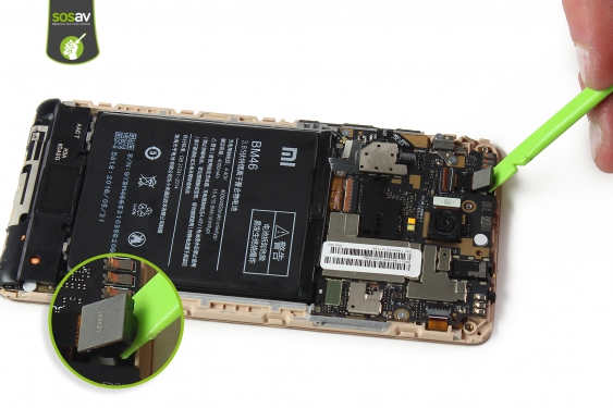

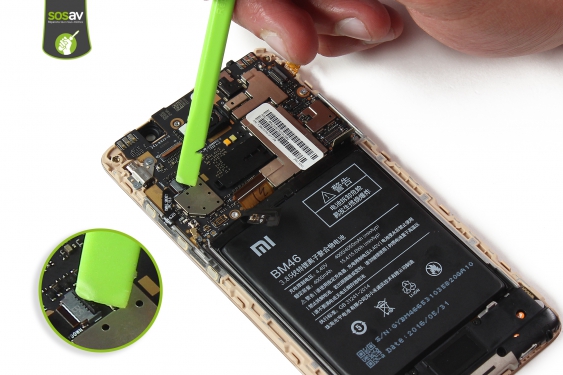

Encore avec la pointe de la spatule, déclipsez le câble d'interconnexion.

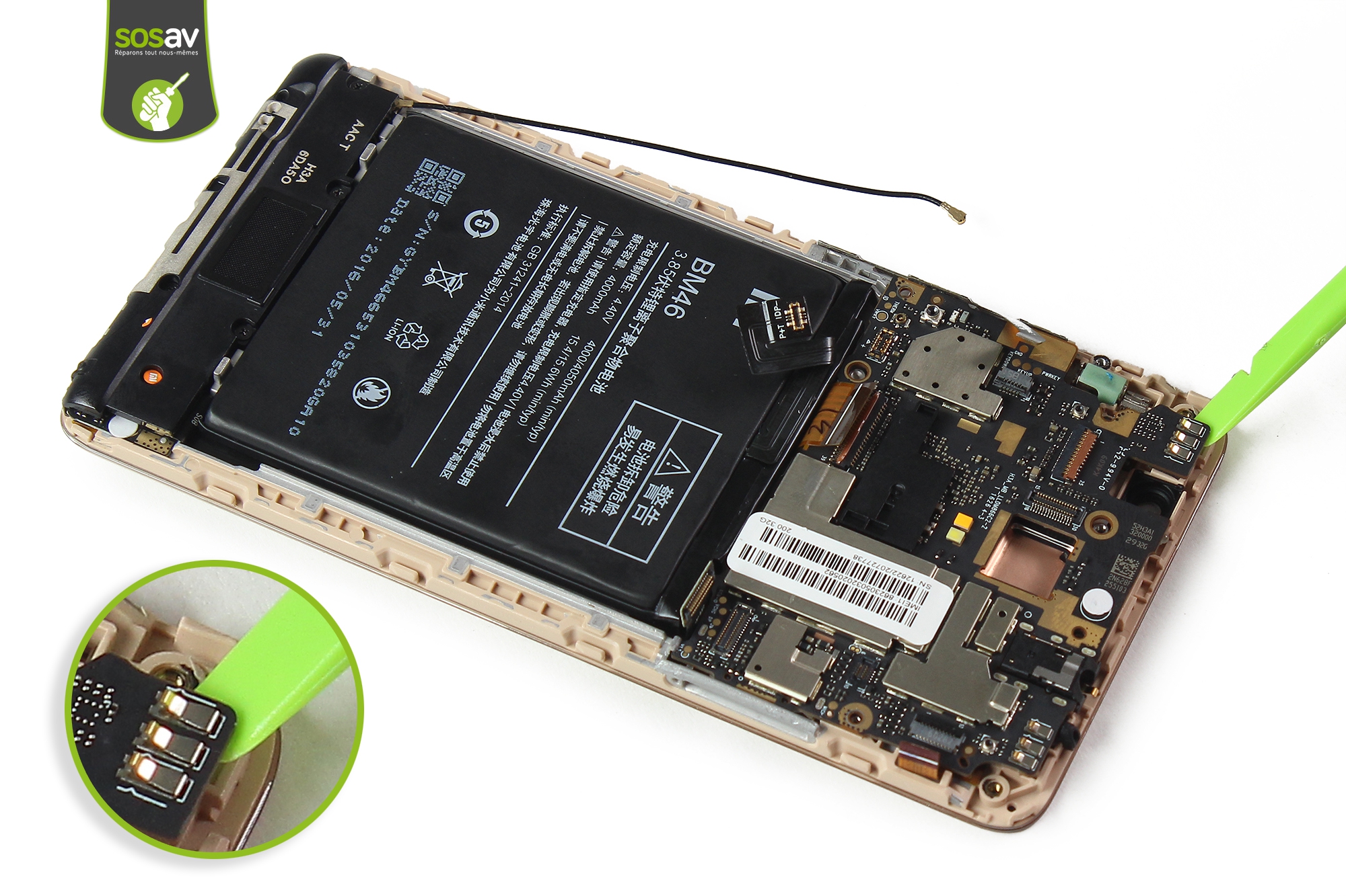

Poursuivez en déconnectant et en retirant la nappe tactile, toujours avec la spatule en nylon.

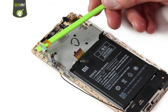

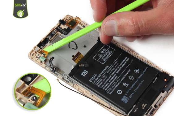

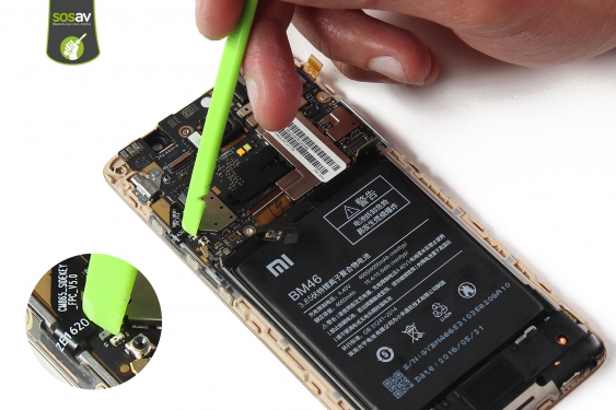

Continuez avec la spatule en nylon pour déverrouiller ensuite la nappe power & volume.Puis décollez-la légèrement.

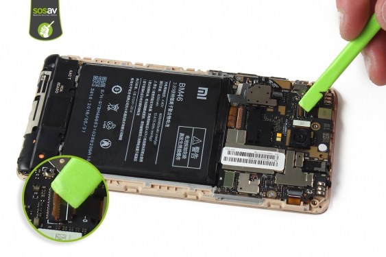

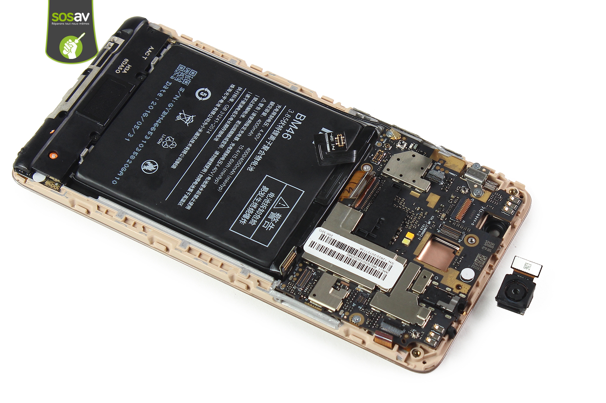

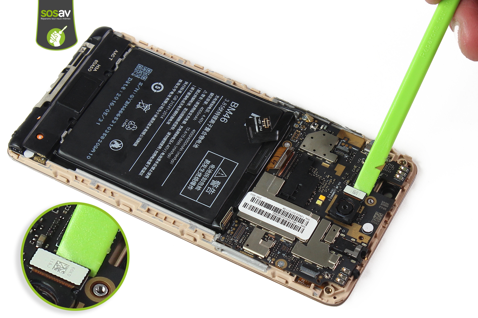

A présent, déconnectez la caméra arrière.Saisisez puis retirez-la
La caméra arrière Redmi Note 3 est démontée.

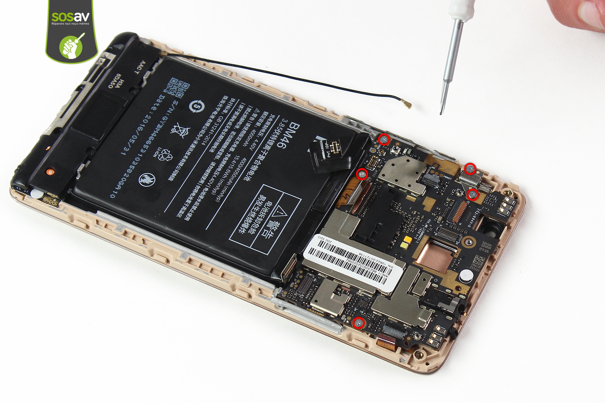

Servez-vous du tournevis cruciforme pour dévisser les 5 vis entourées en rouge.

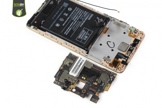

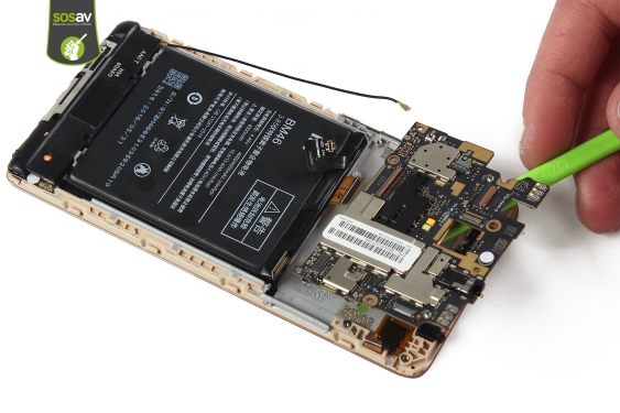

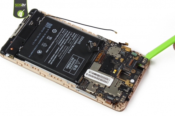

Glissez la spatule en nylon sous la carte mère pour faire levier et la soulever délicatement.Retirez-la carte mère.
Votre carte mère Xiaomi Redmi Note 3 est maintenant déposée.

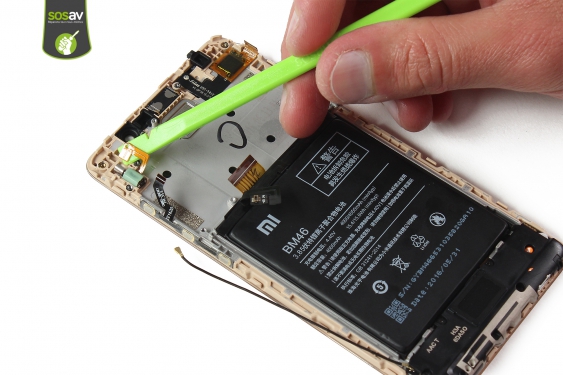

Avec la spatule en nylon, décollez délicatement la nappe de la prise jack.Puis sortez-la de son logement.
Votre prise jack Xiaomi Redmi Note 3 est démontée.

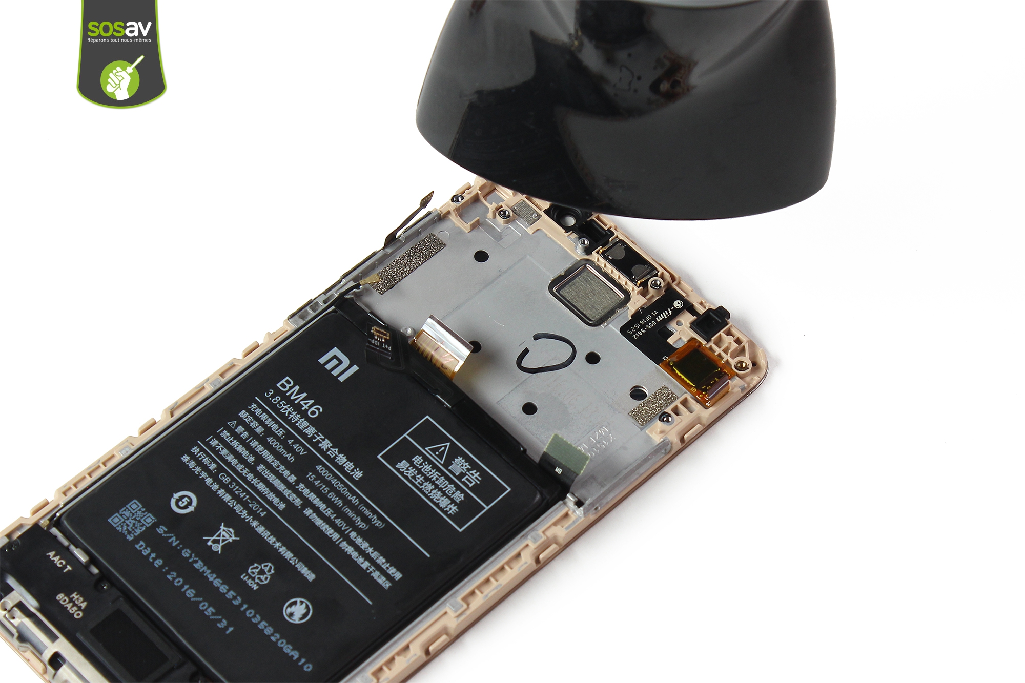

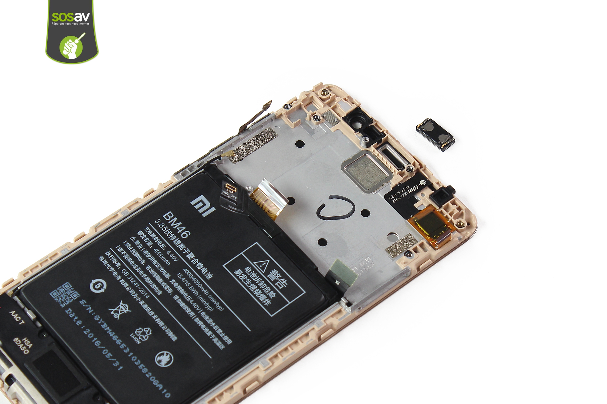

A l'aide du sèche-cheveux, chauffez quelques le haut-parleur interne pour ramollir la colle qui le maintient.Aidez-vous du tournevis plat pour déloger le haut-parleur de son emplacement.Puis retirez-le.
Etape 25
La haut-parleur interne est désormais retiré.

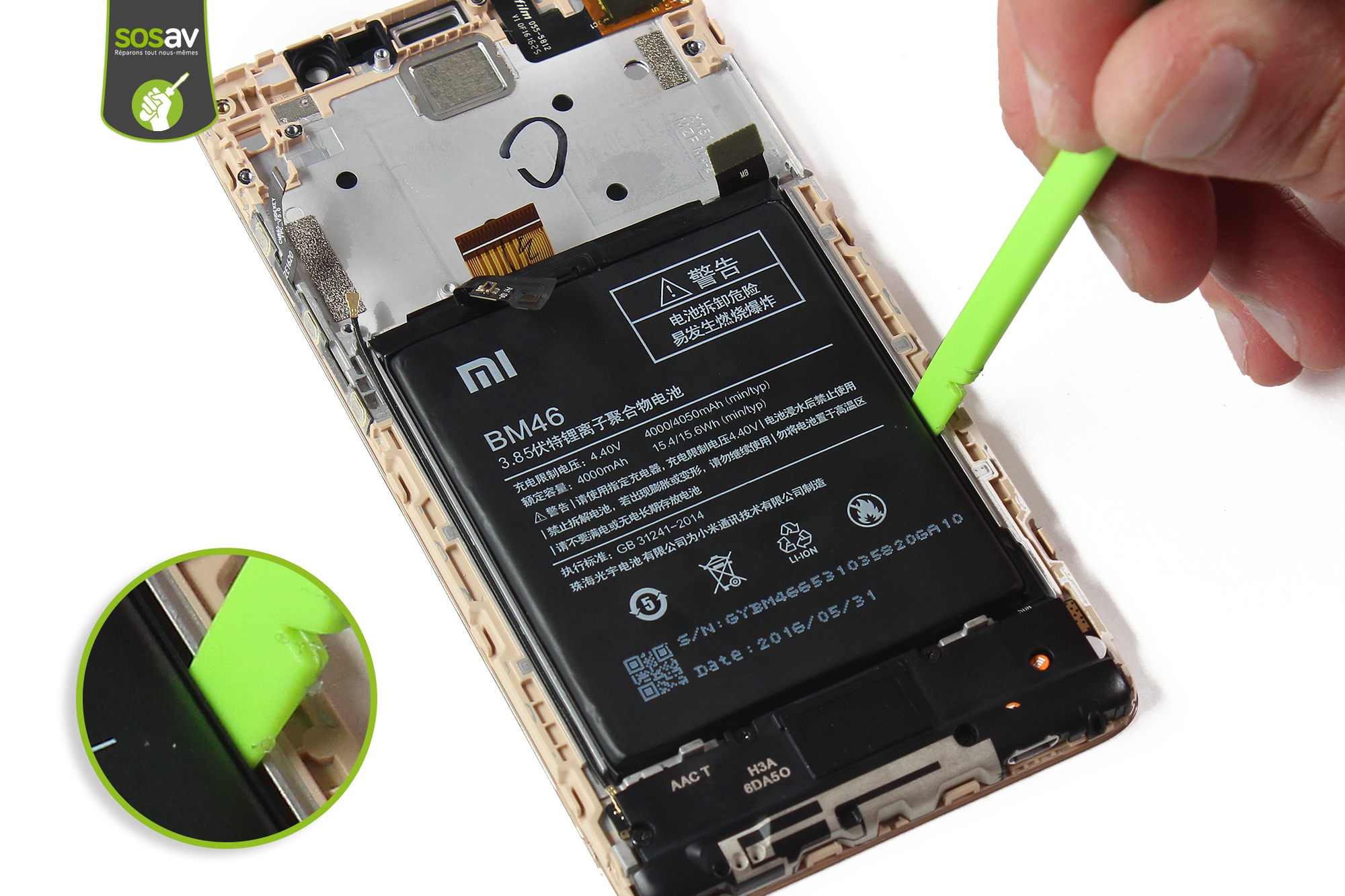

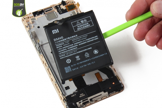

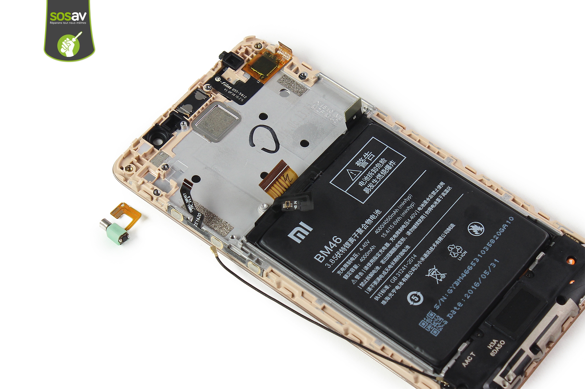

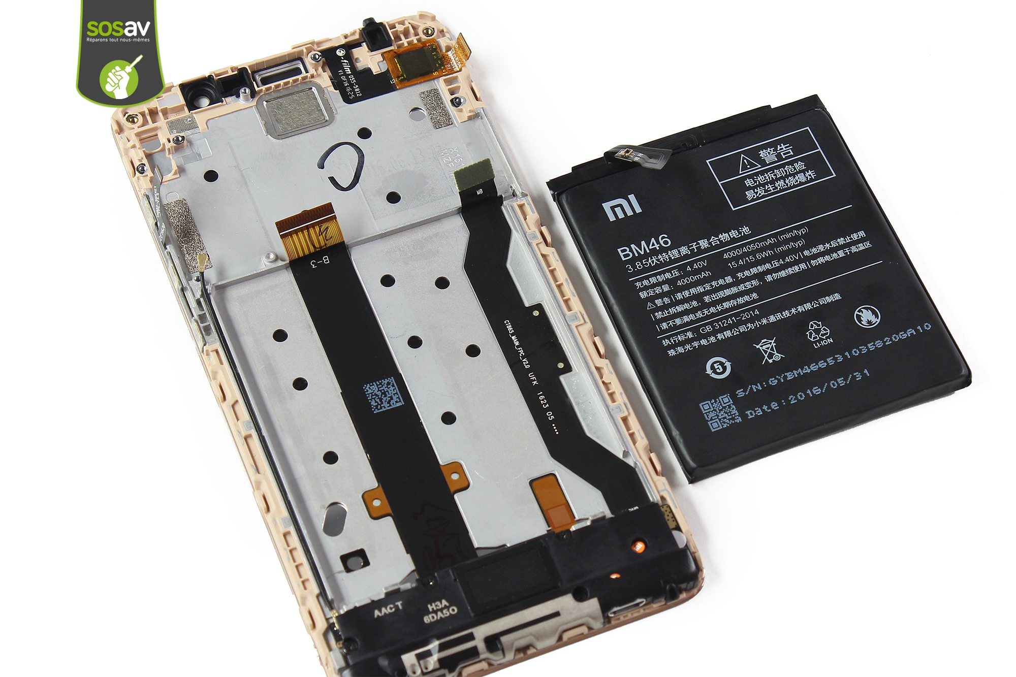

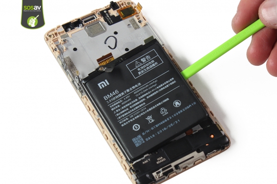

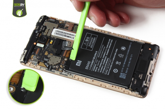

Poursuivez en glissant la spatule en nylon sous la batterie pour l'extraire du reste du Xiaomi.Retirez-la
Etape 27
La batterie Redmi Note 3 est déposée.

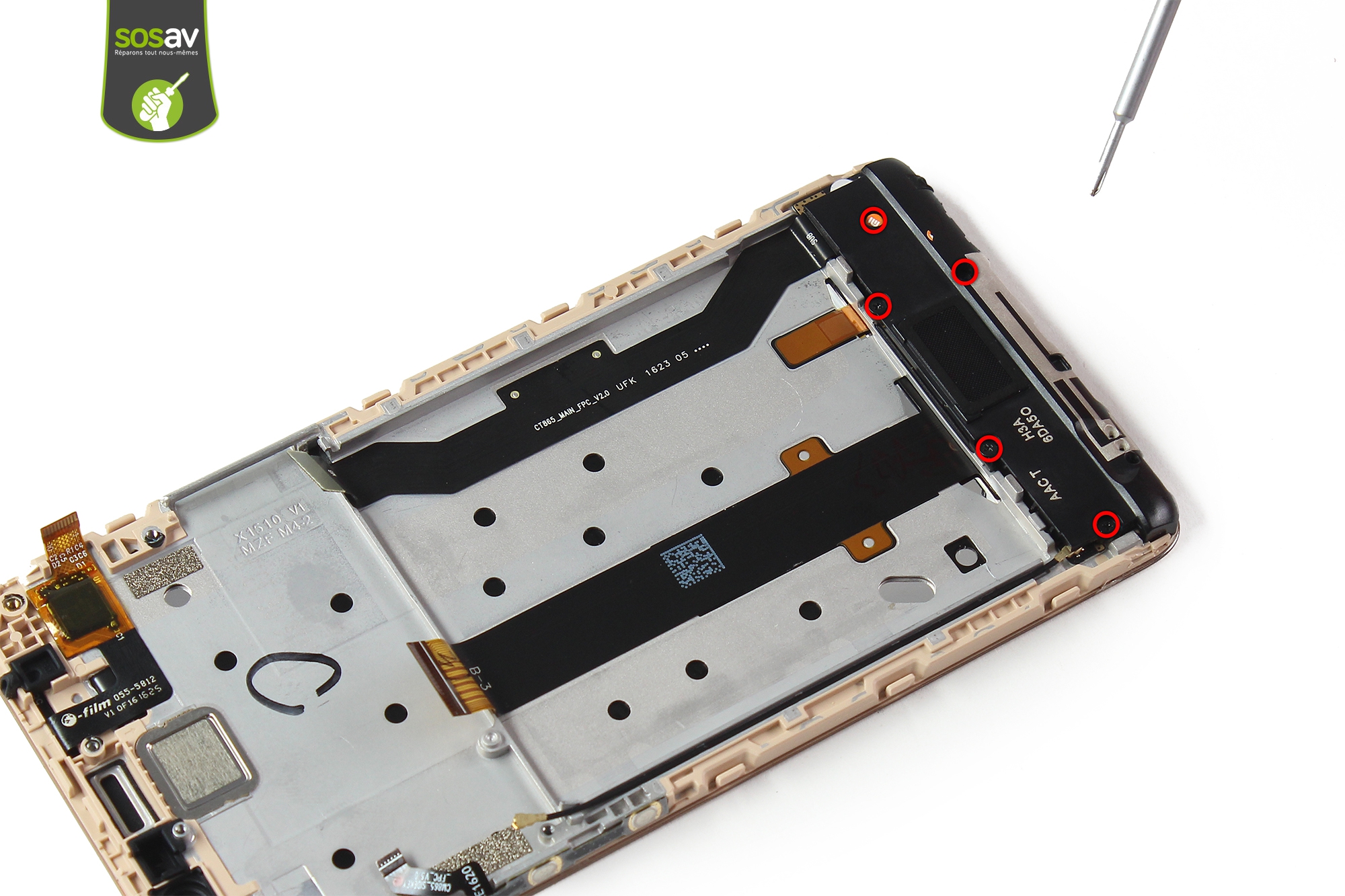

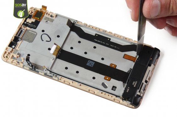

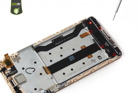

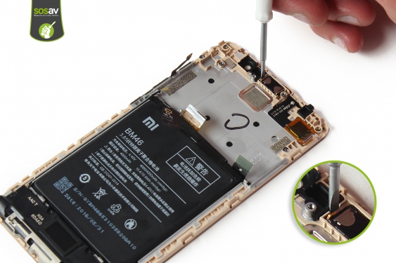

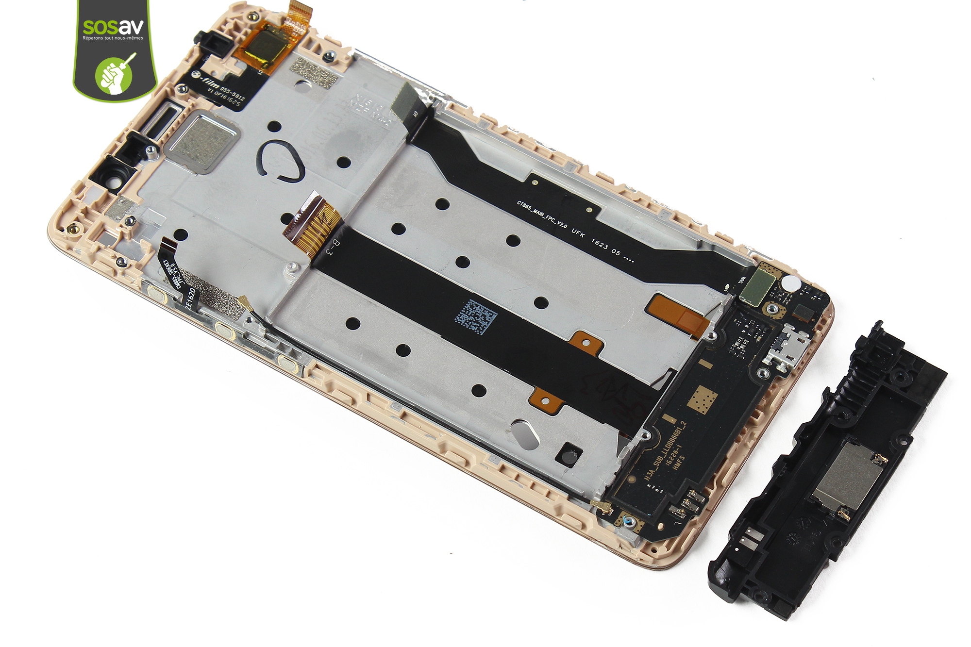

Reprenez le tournevis cruciforme pour dévisser les 5 vis entourées en rouge (Photo 1). Faites levier avec la spatule iSesamo pour extraire le haut-parleur externe.
Etape 29
Le haut-parleur externe Redmi Note 3 est maintenant démonté.

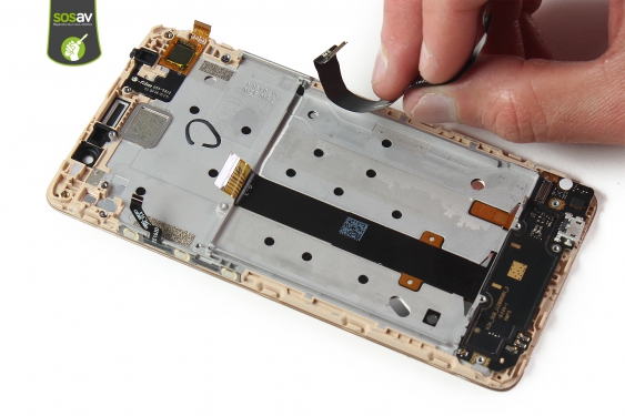

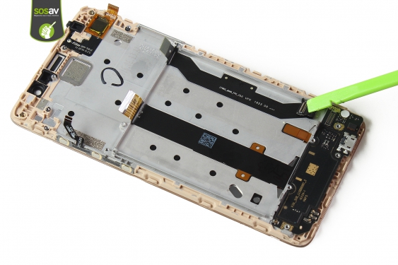

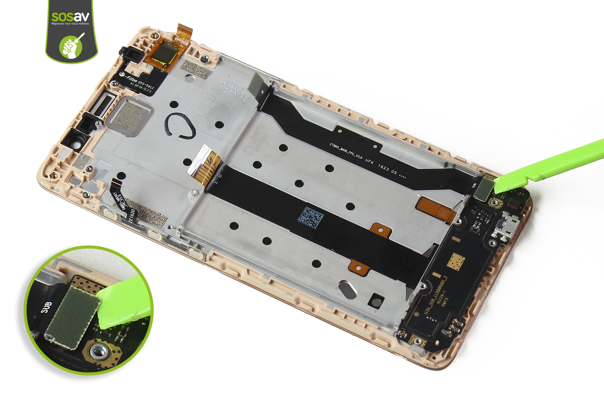

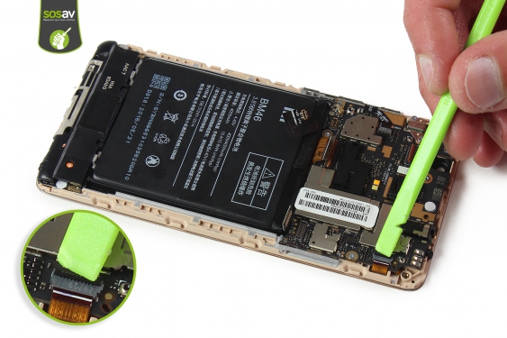

Réutilisez la pointe de la spatule en nylon pour déconnecter le câble d'interconnexion côté connecteur de charge.Puis retirez-le.
Etape 31
Le câble d'interconnexion est maintenant extrait.
Etape 32

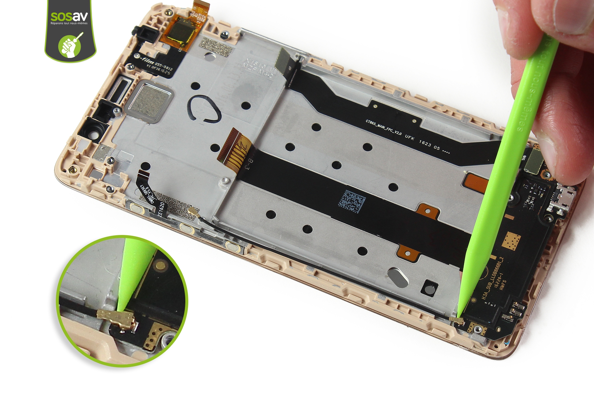

Poursuivez avec la spatule en nylon pour déconnecter la nappe de liaison du connecteur de charge.Puis décollez-la délicatement.
Etape 33
La nappe de liaison du connecteur de charge est démontée.

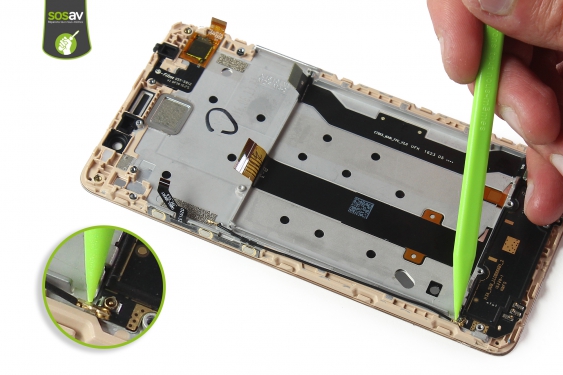

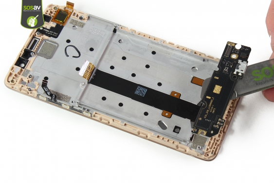

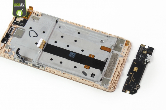

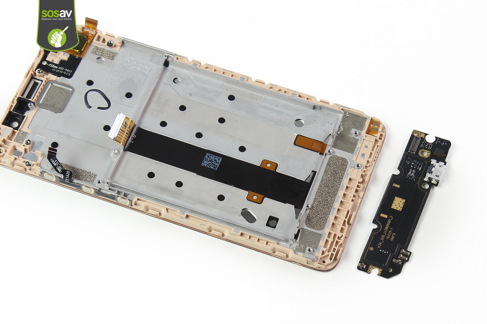

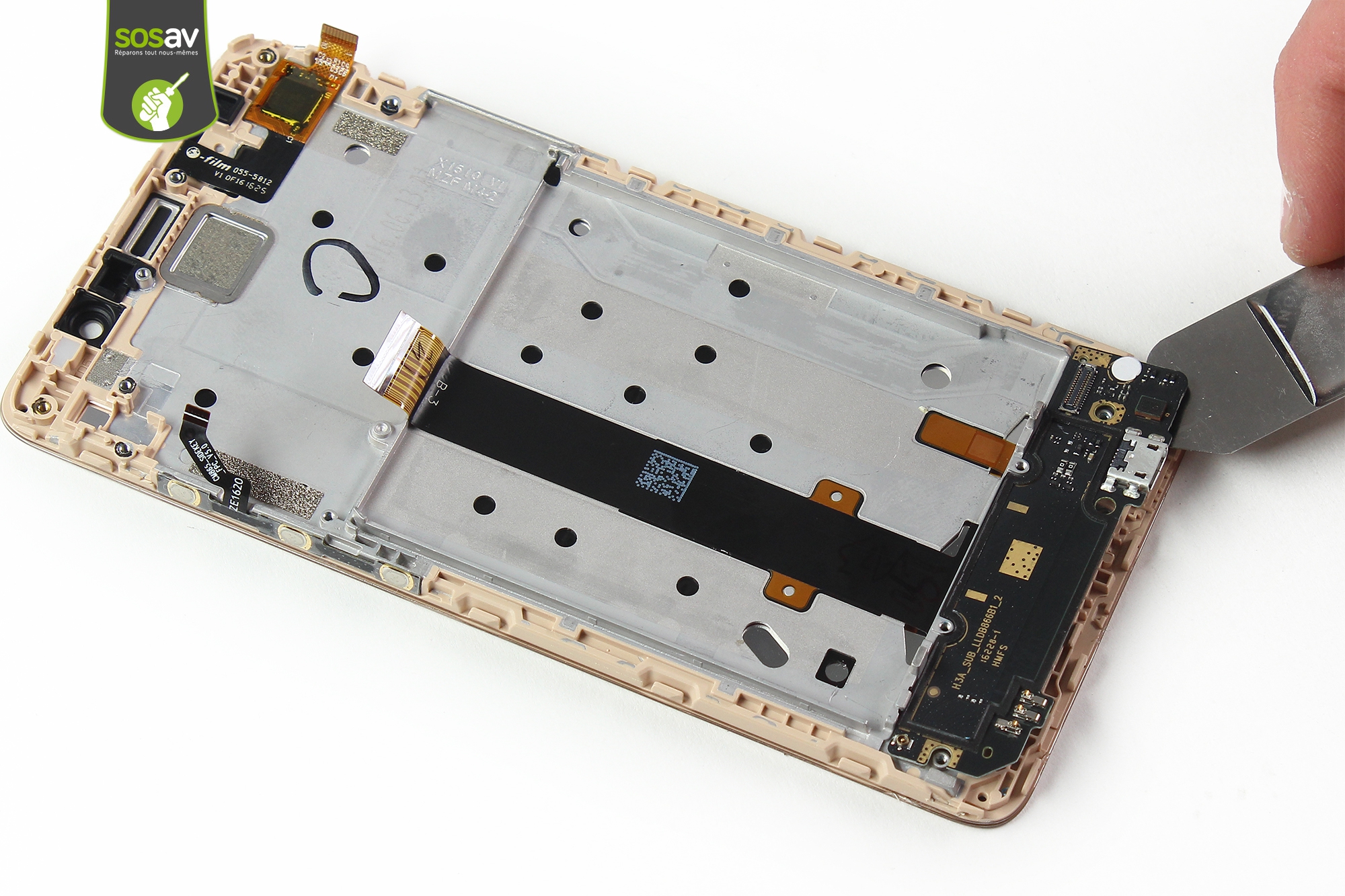

A présent, glissez la spatule iSesamo sous le connecteur de charge pour faire doucement levier.Retirez-le ensuite.
Etape 35
Le connecteur de charge Redmi Note 3 est démonté.

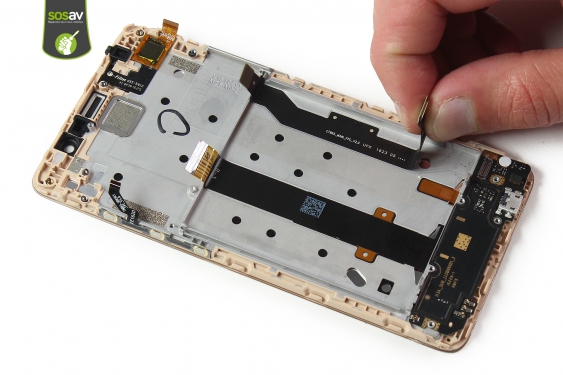

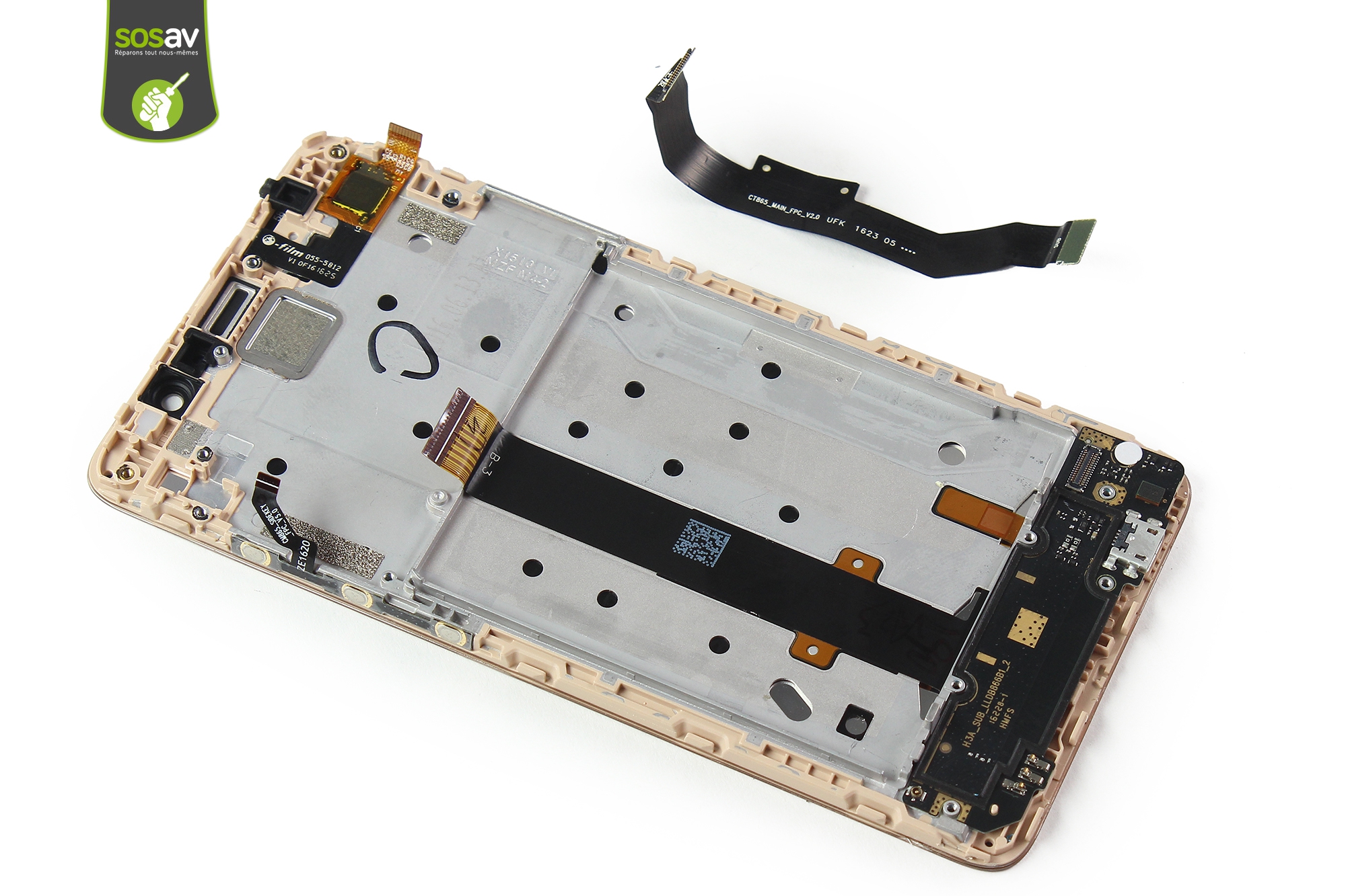

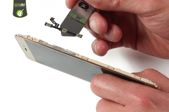

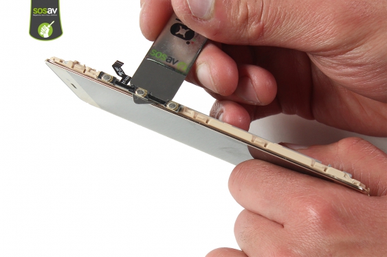

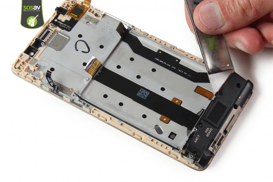

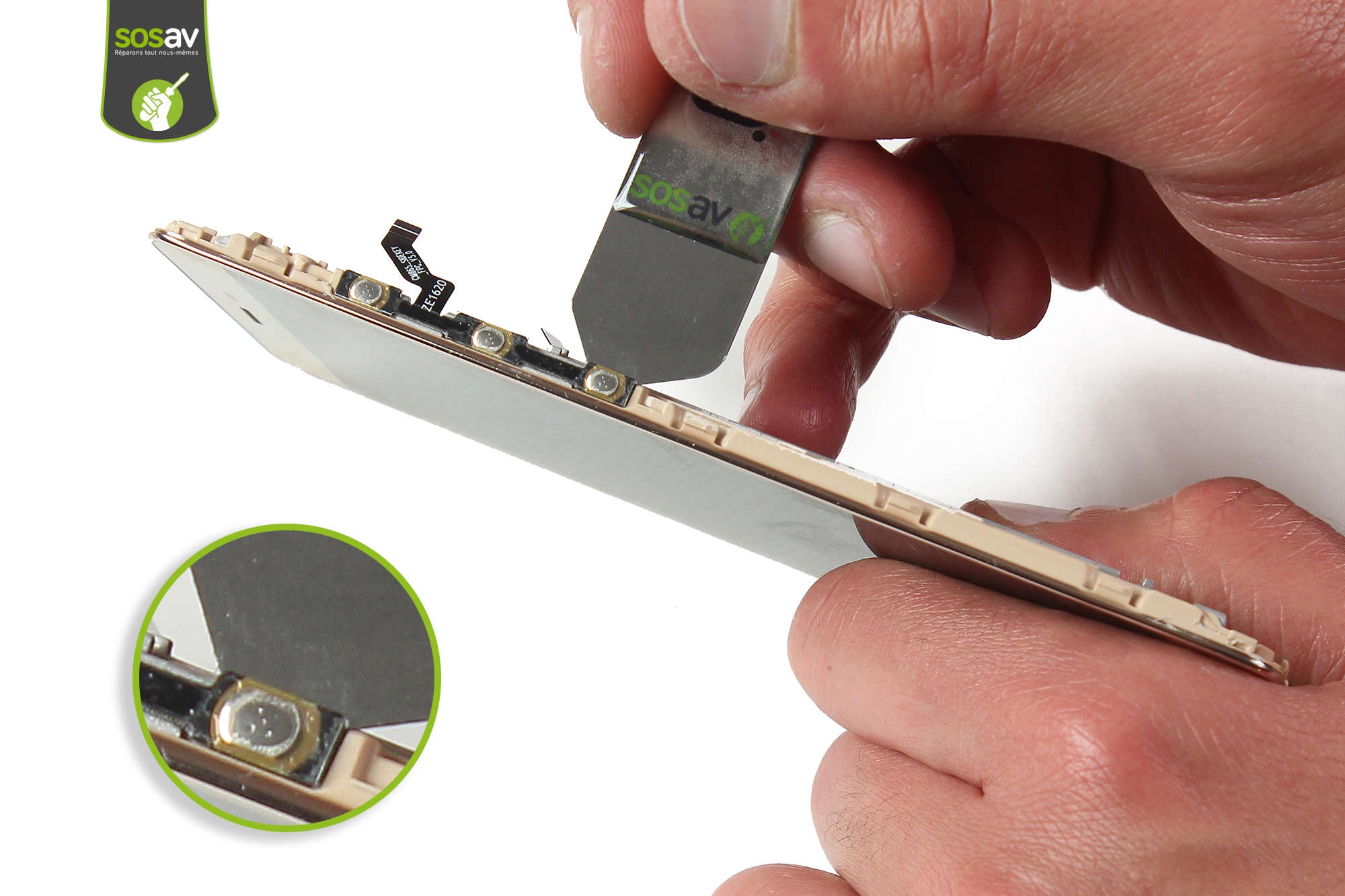

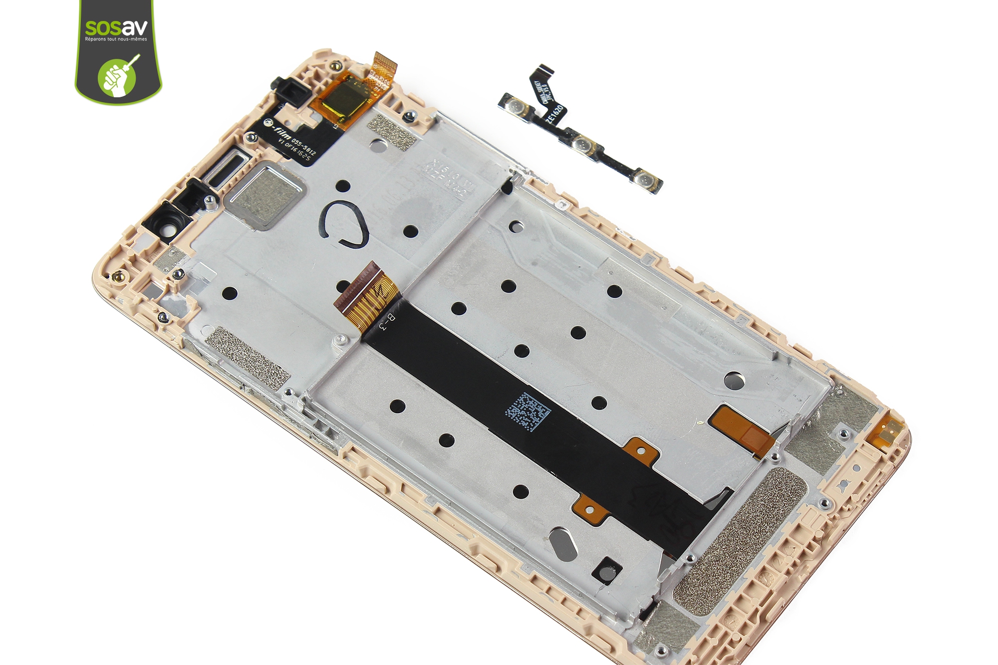

Enfin, conservez la spatule iSesamo pour décoller délicatement la nappe power et volume du châssis.
Etape 37

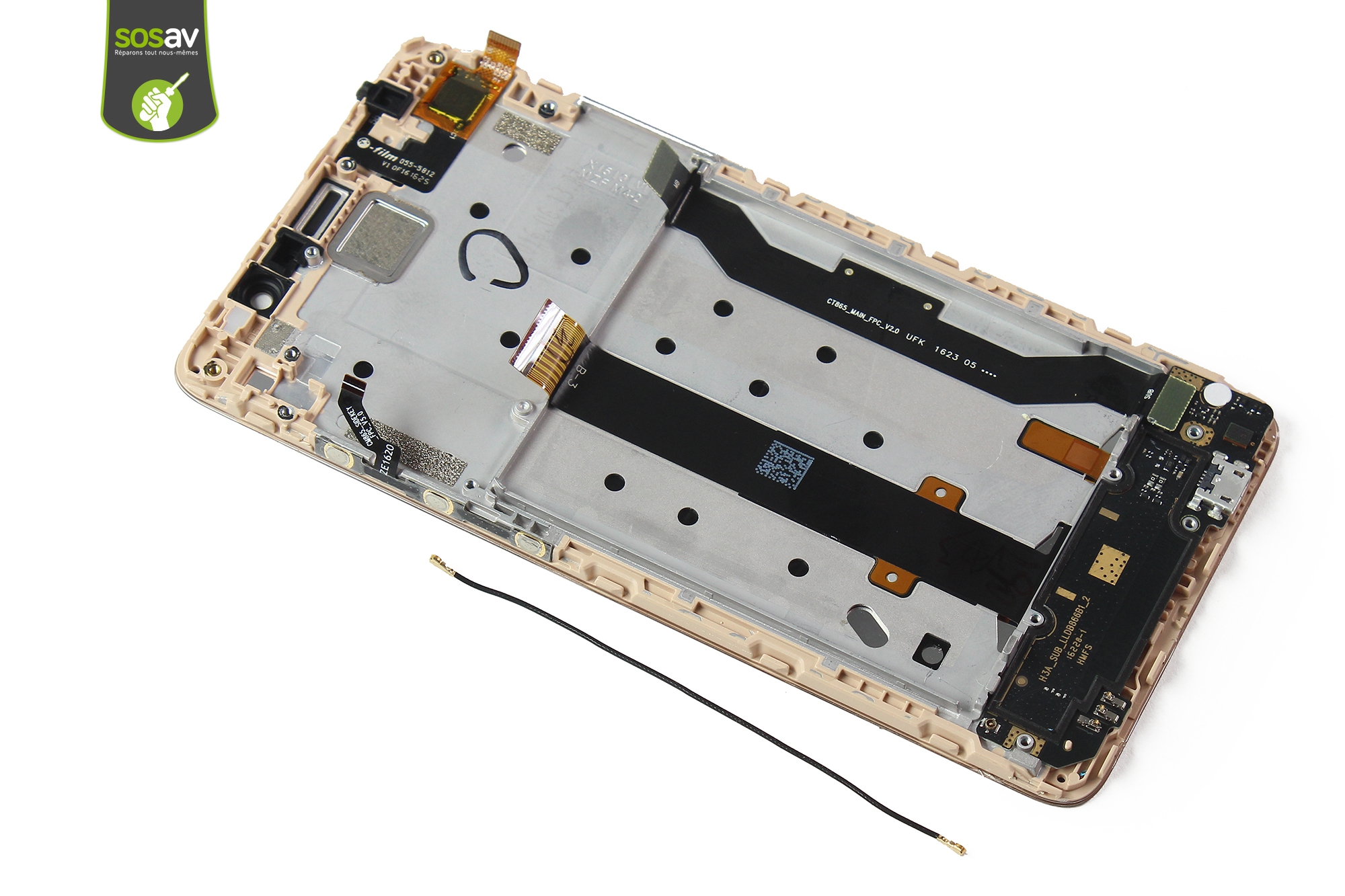

Votre écran complet Xiaomi Redmi Note 3 est maintenant démonté.En cas de problème d'affichage ou d'écran cassé, remplacez-le par un écran neuf.
