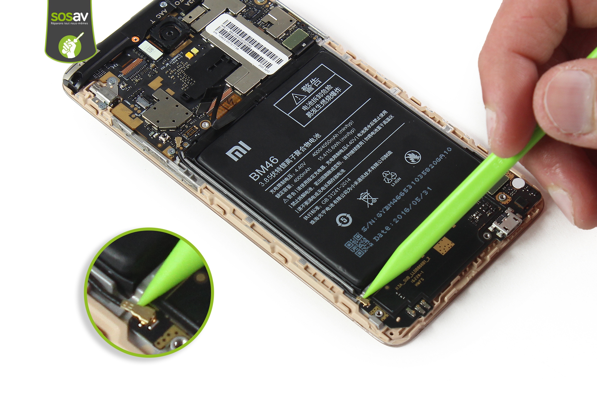

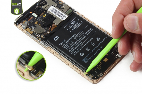

De nouveau avec la spatule en nylon, déverrouillez le connecteur de la batterie.Il s'agit d'une simple mesure de précaution pour éviter les éventuels courts-circuits.

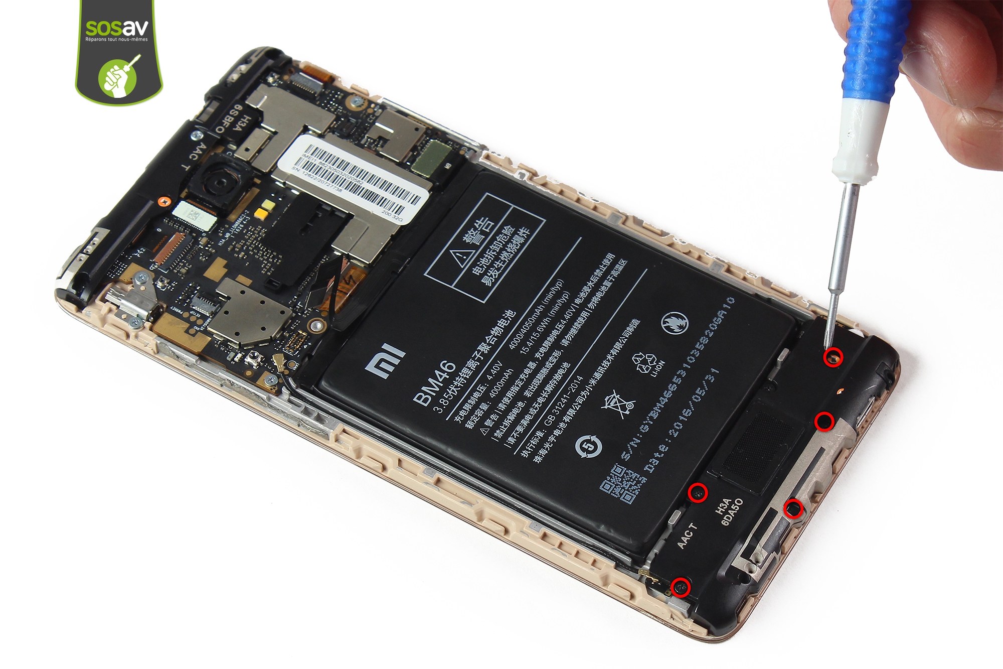

Dévissez les 5 vis entourées en rouge avec le tournevis cruciforme.

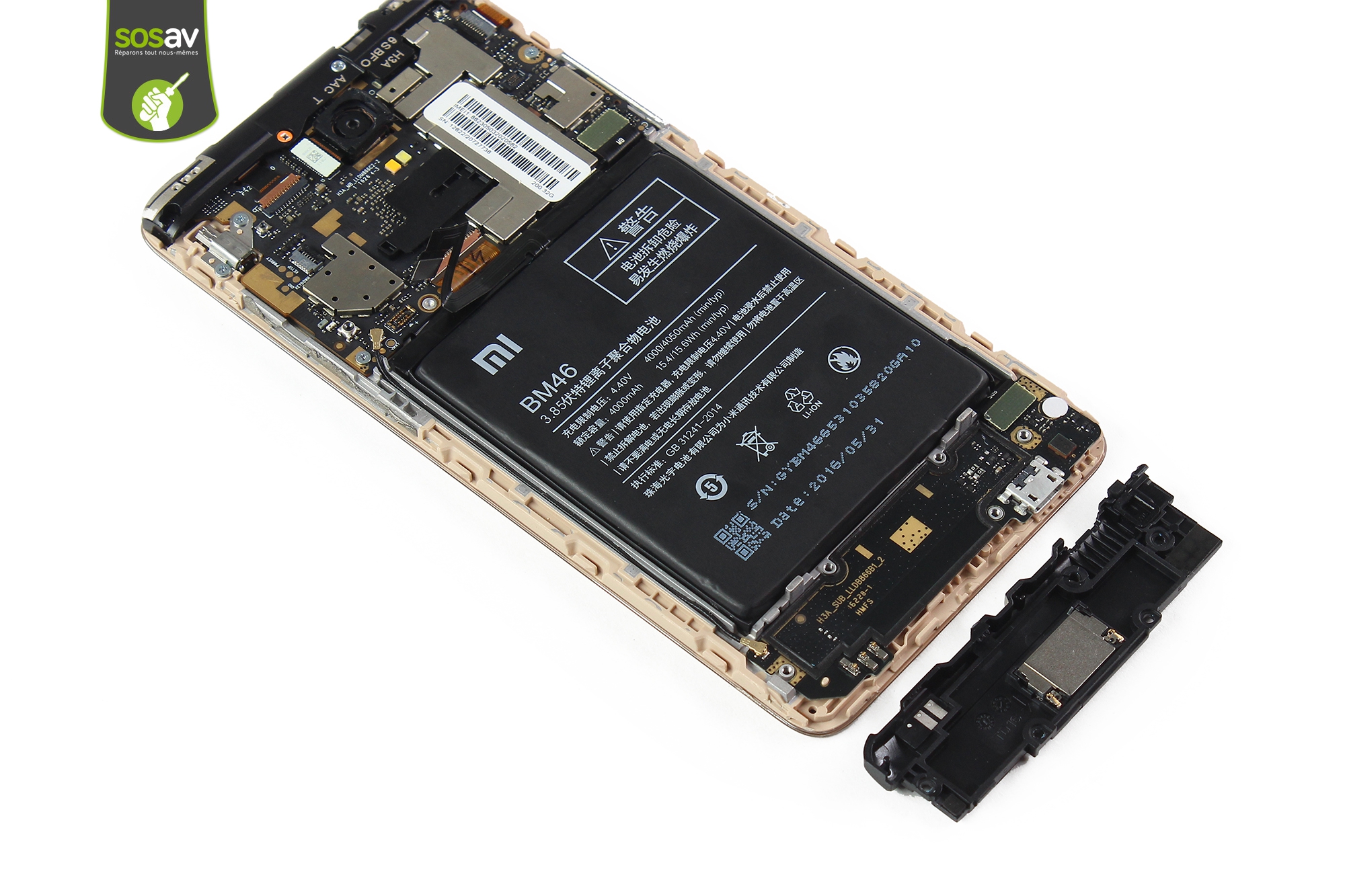

Faites délicatement levier avec la spatule iSesamo pour soulever le haut-parleur externe et l'extraire.
Votre haut-parleur externe Xiaomi Redmi Note 3 est démonté.

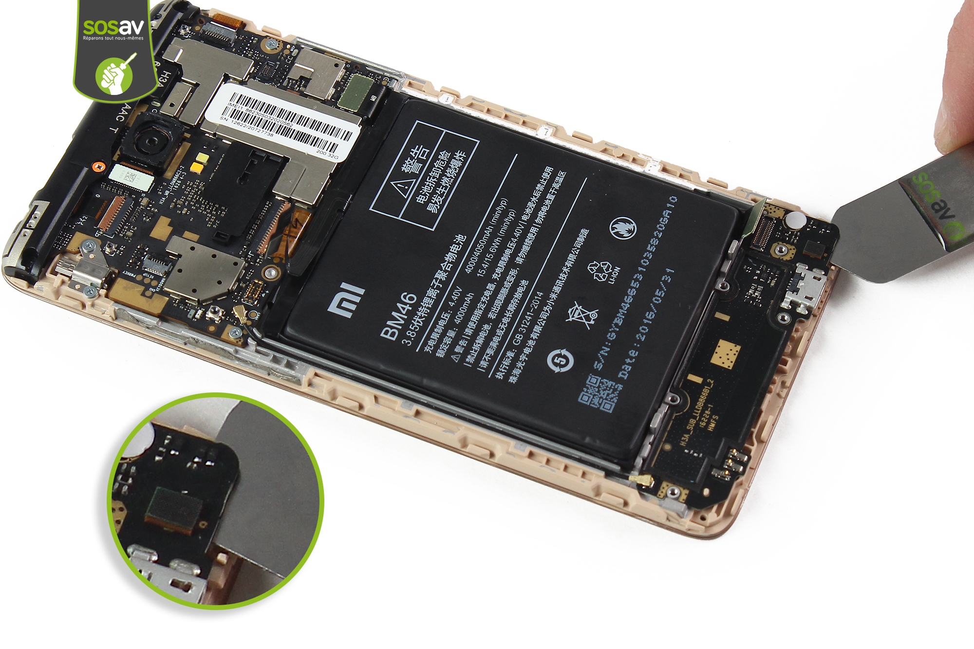

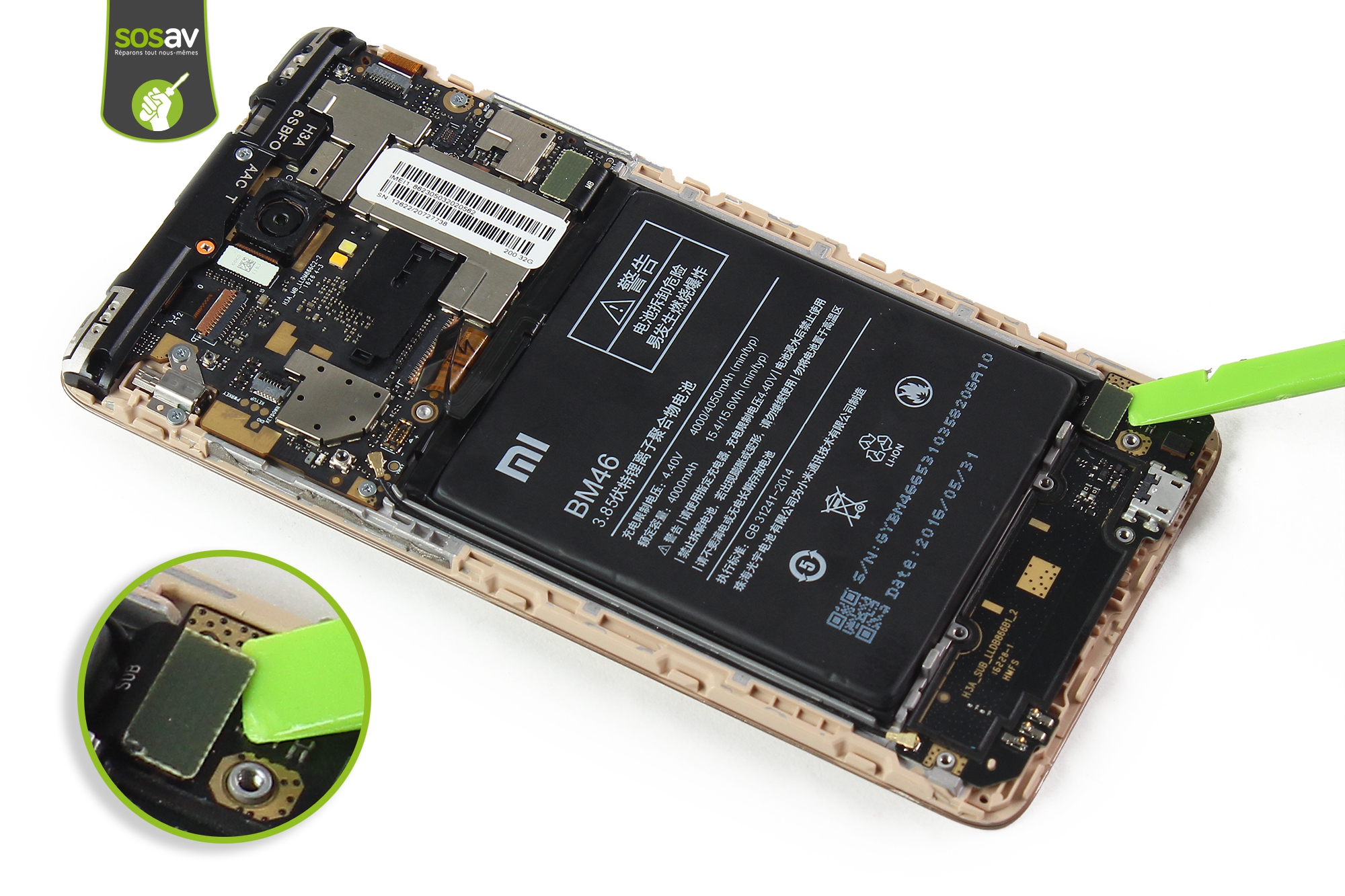

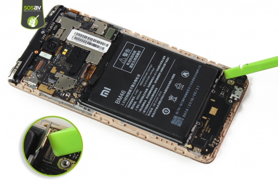

Avec la pointe de la spatule en nylon, déconnectez le câble d'interconnexion côté connecteur de charge.
Déverrouillez ensuite la nappe de liaison du connecteur de charge, toujours avec la spatule en nylon.

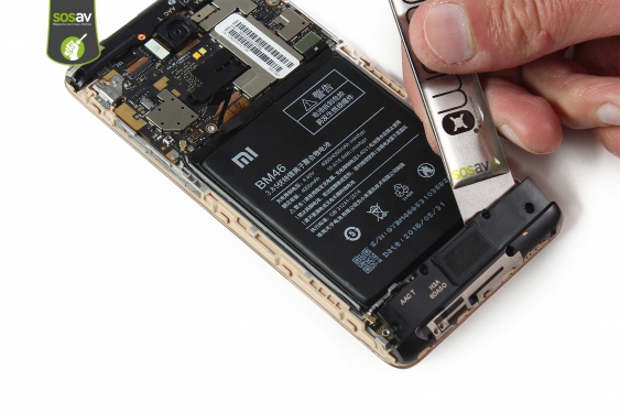

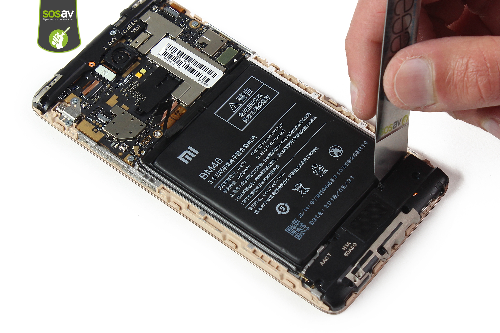

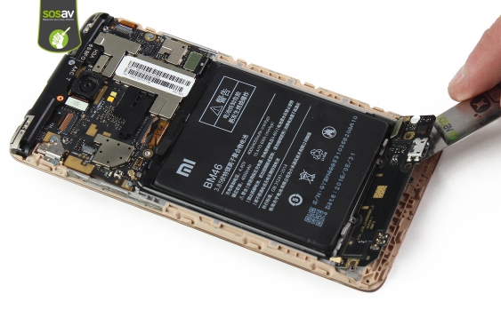

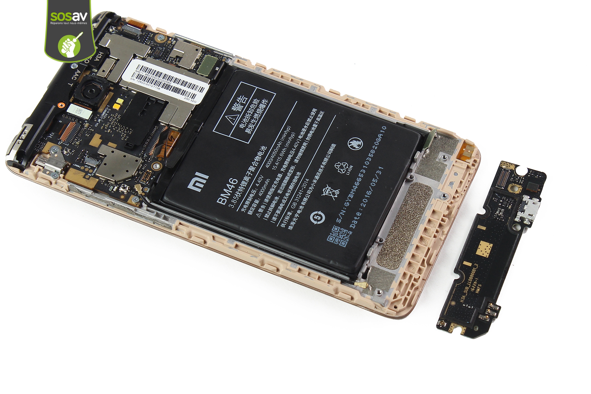

Faites délicatement levier avec la spatule iSesamo pour soulever et extraire le connecteur de charge du châssis.
Votre connecteur de charge Xioami Redmi Note 3 est maintenant démonté.En cas de problème de charge, remplacez-le par un connecteur neuf.
