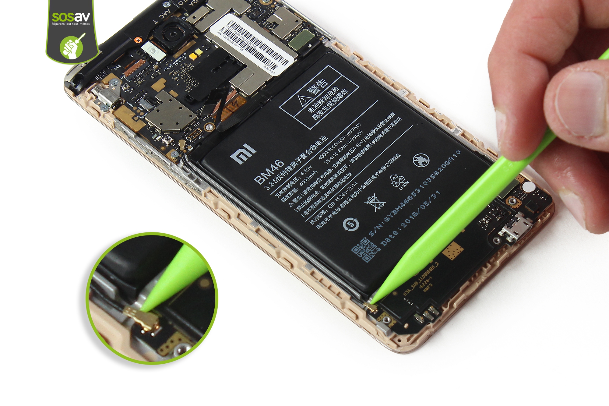

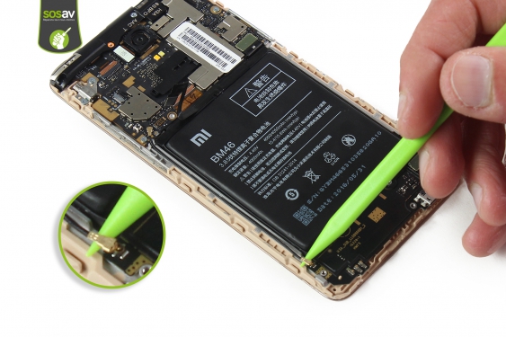

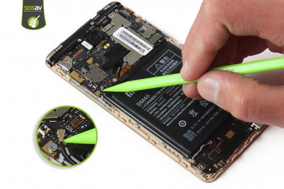

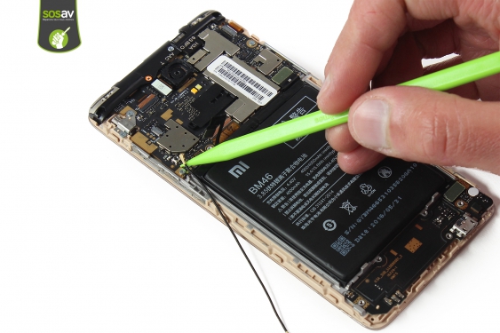

Utilisez la pointe de la spatule en nylon pour déconnecter le câble d'interconnexion côté connecteur de charge.Puis déconnectez le haut du câble afin de pouvoir le retirer du châssis.

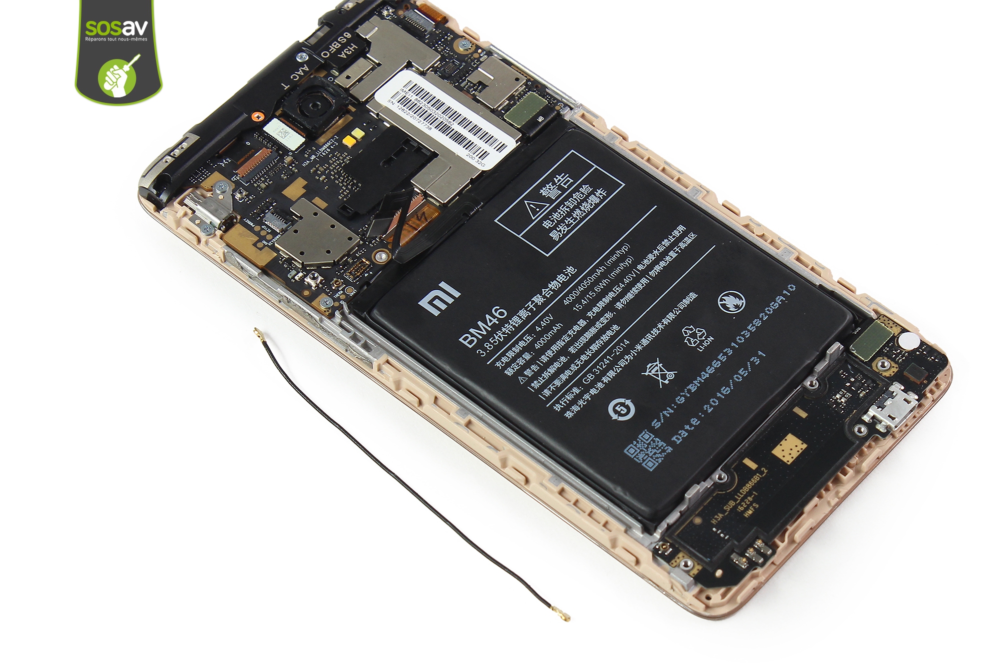

Votre câble d'interconnexion Xiaomi Redmi Note 3 est à présente démonté.En cas de problème de réception réseau, remplacez-le par un câble neuf.
Pour remonter votre Redmi Note 3 suivez ce guide en sens inverse.
