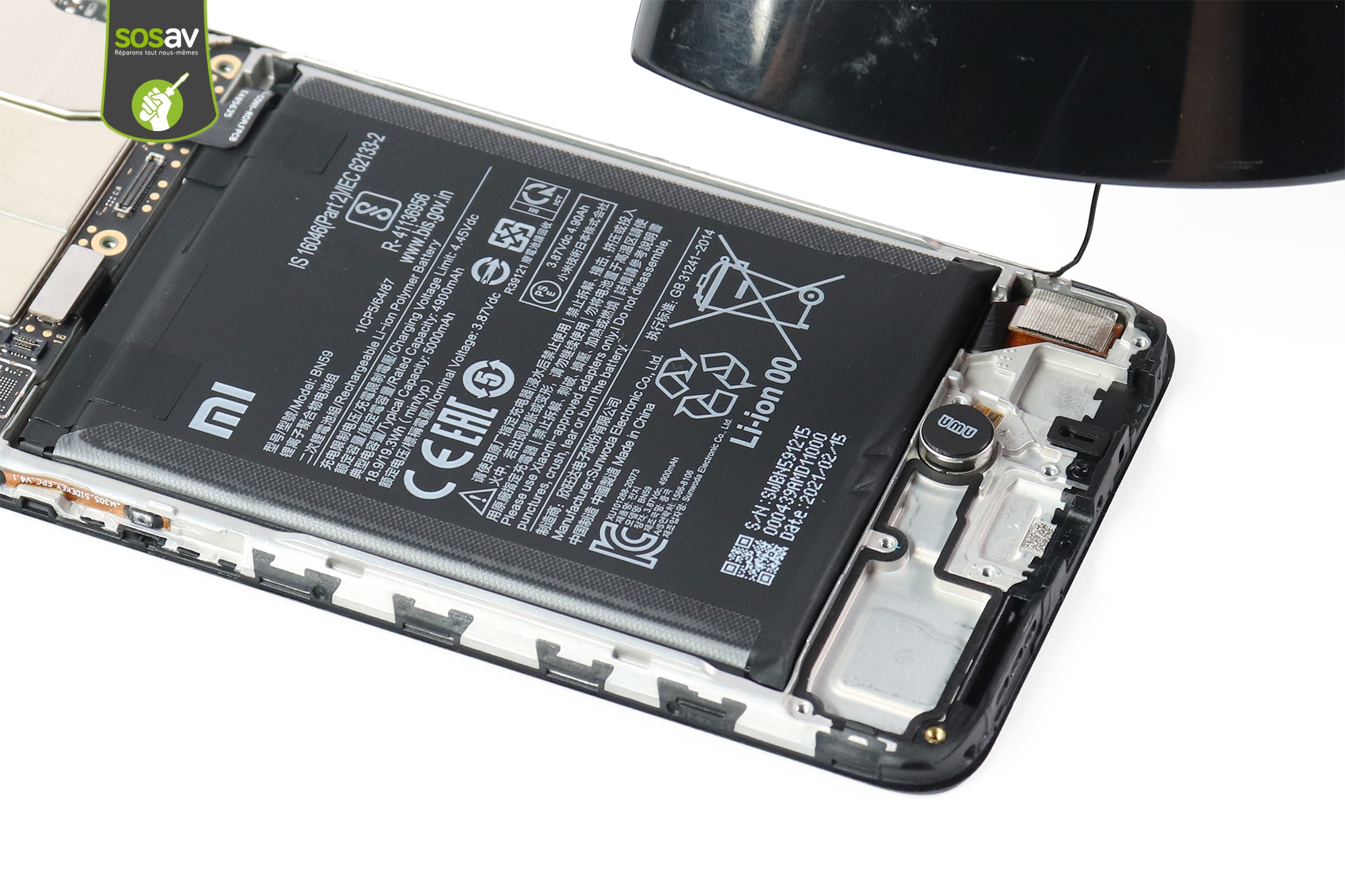

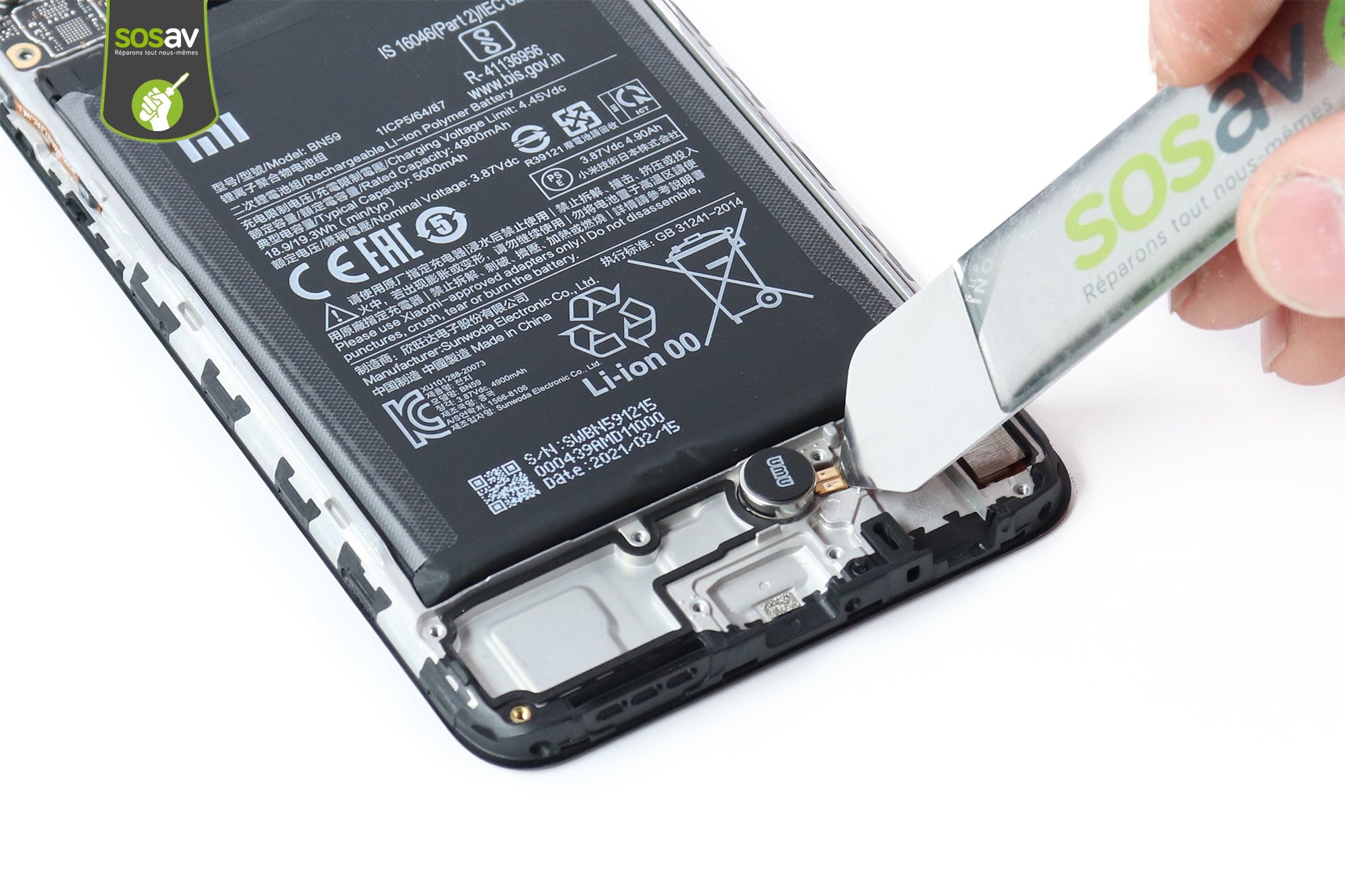

Pour retirer le vibreur facilemet, le mieux est de le chauffer avec un sèche cheveus pour ramollir l'adhésif qui le fixe au châssis.
Etape 27

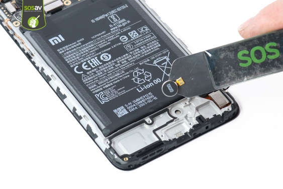

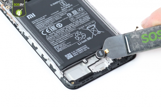

Une fois bien chauffé, insérez la pointe de la spatule iSesamo sous le vibreur et faites levier pour le décoller.
Etape 28

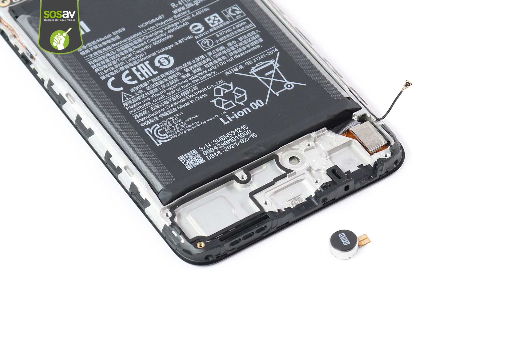

Bravo, votre vibreur Xiaomi Redmi note 10 est enfin démonté. Vous pouvez en installer un nouveau grâce a ce tuto gratuit !
