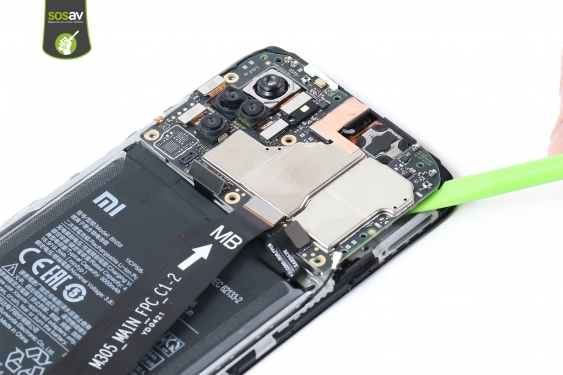

Avant de passer à la suite, il est important de débrancher la batterie

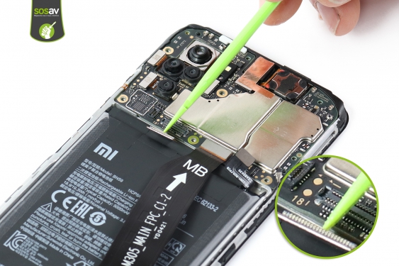

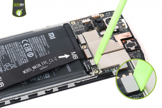

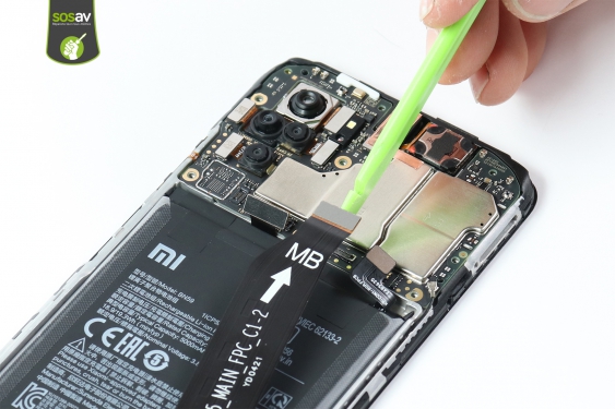

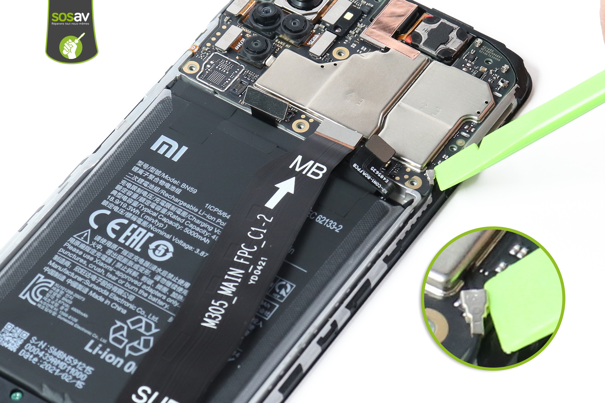

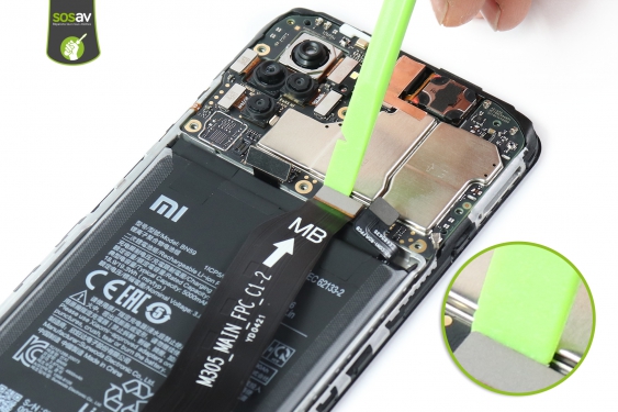

Débranchez toute les nappes de liaison connectées sur la carte mère.

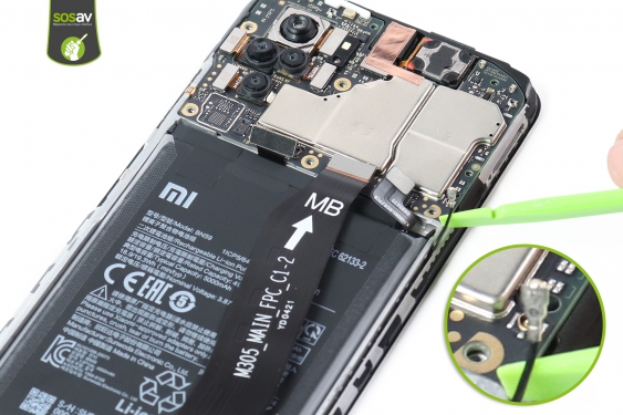

Débranchez également le câble d'interconnexion.

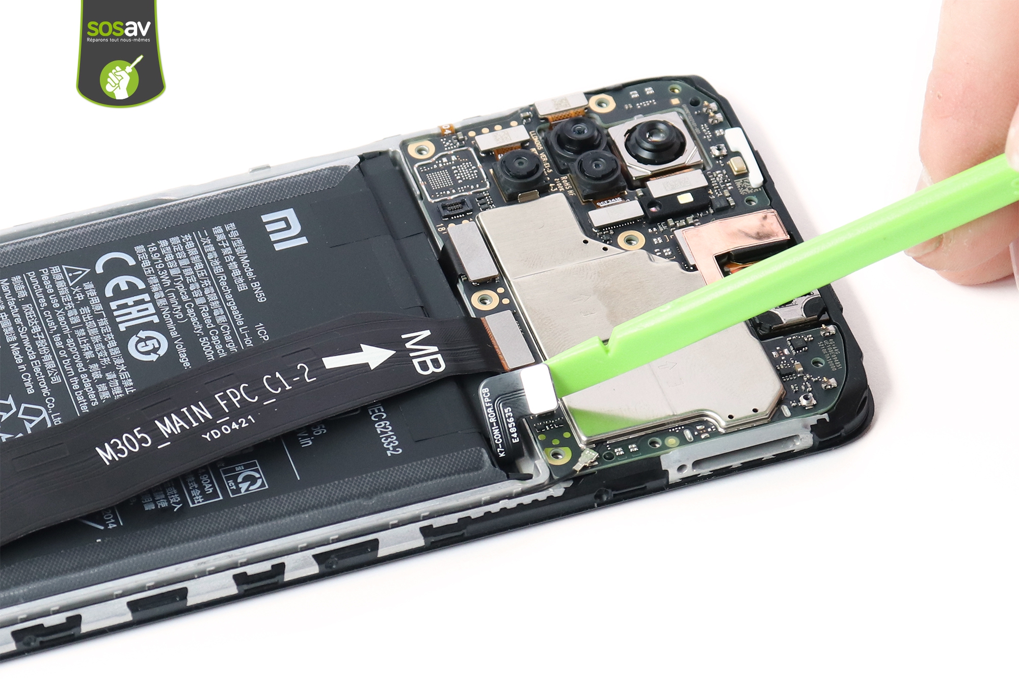

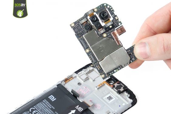

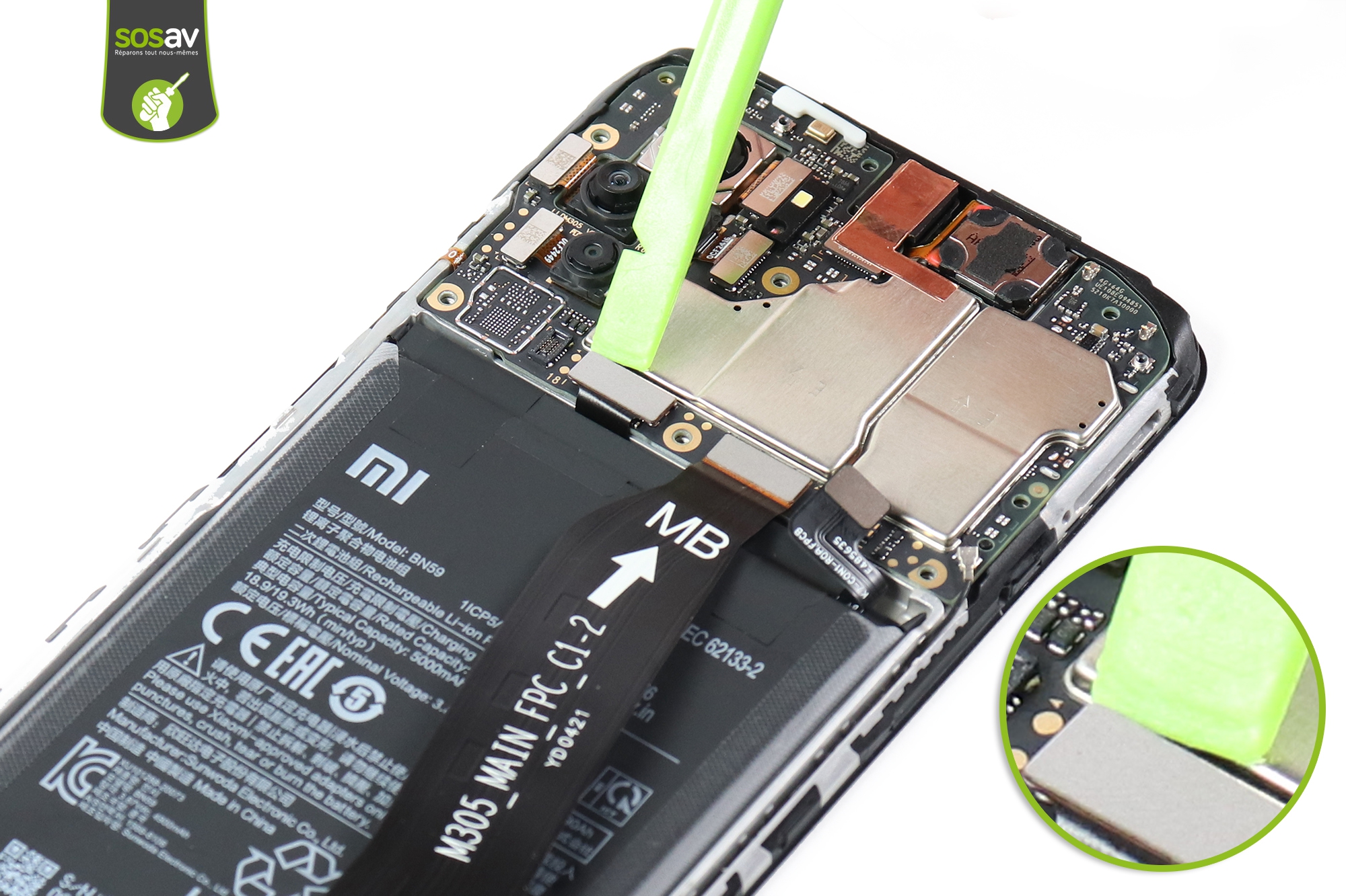

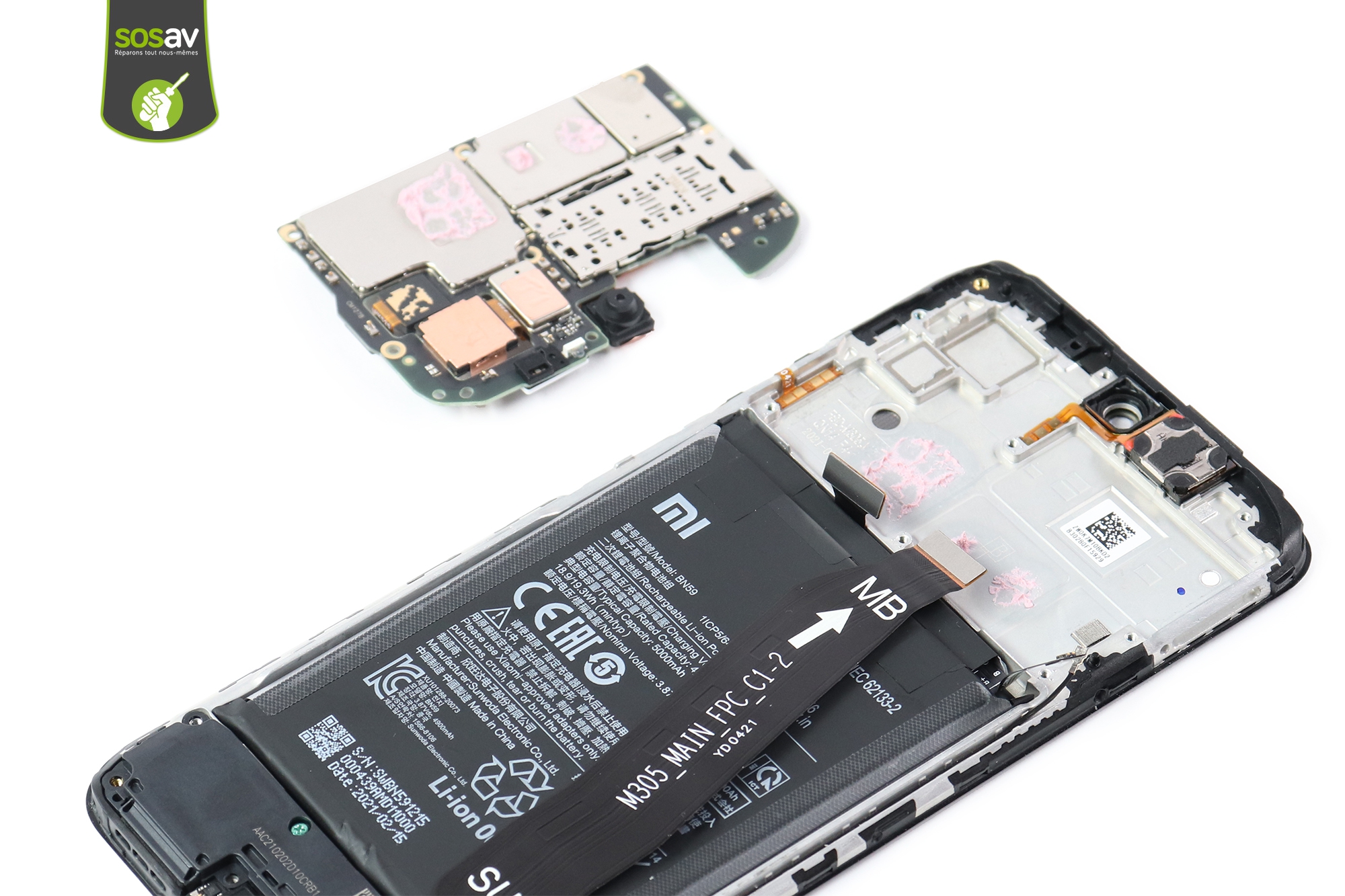

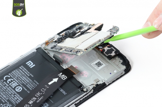

Puis insérez la spatule en nylon sous la carte mère et faites levier pour la soulever et la retirer.
Maintenant que la carte mère est retirée, vous pouvez vous lancer sur la nappe power et volume.

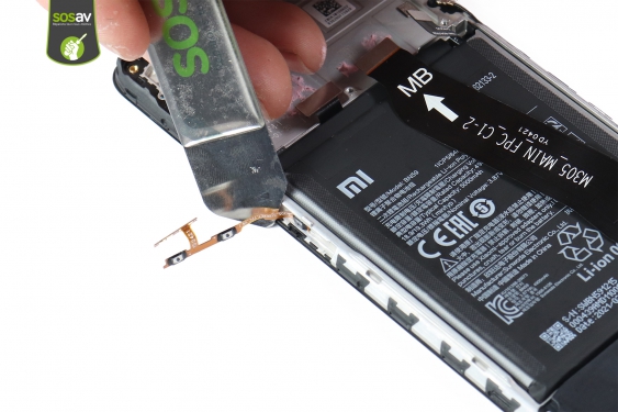

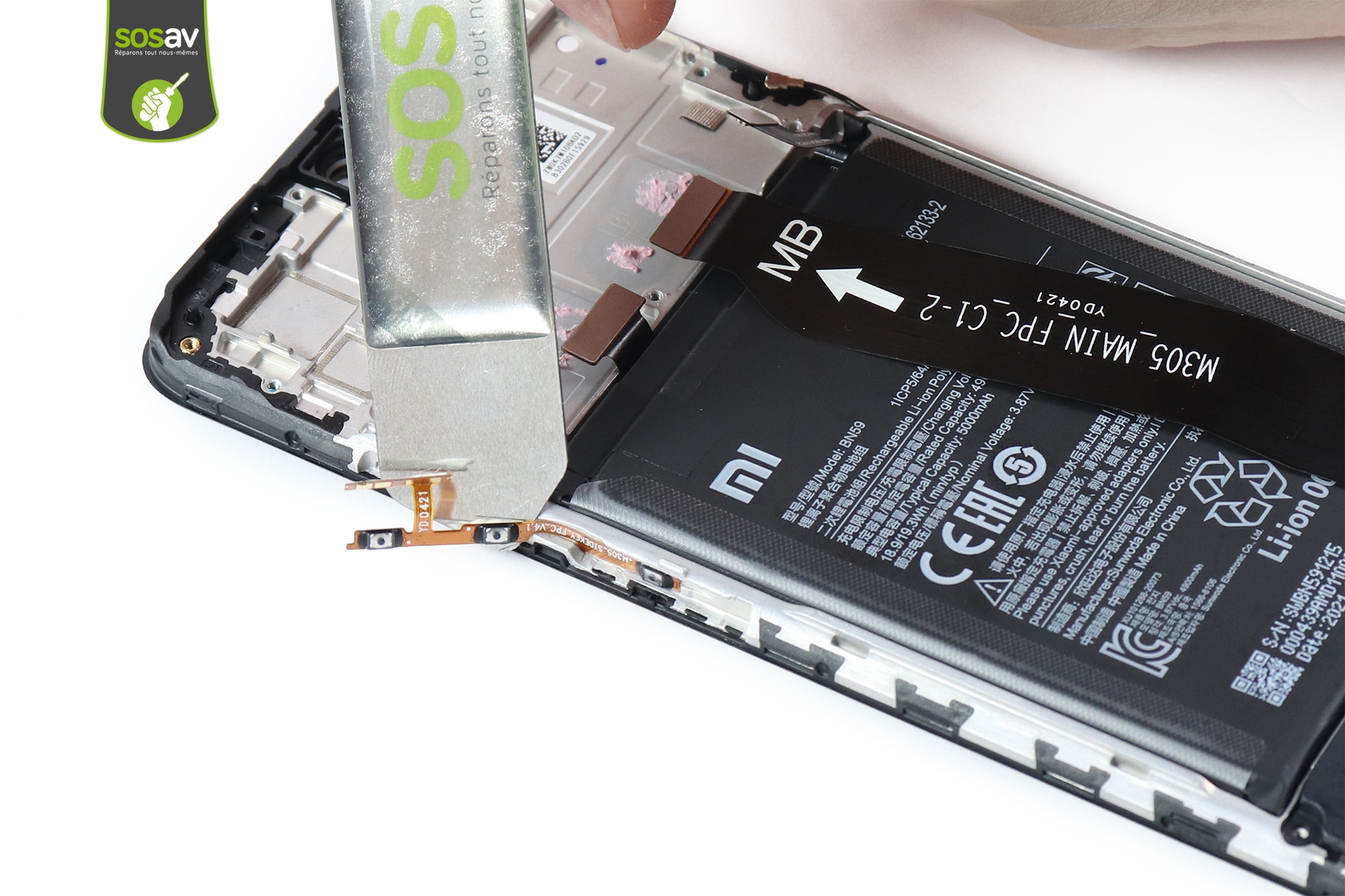

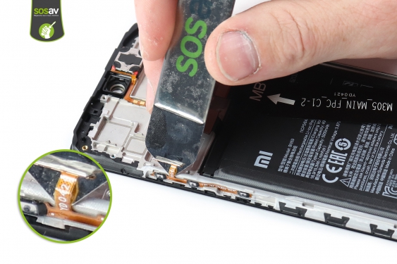

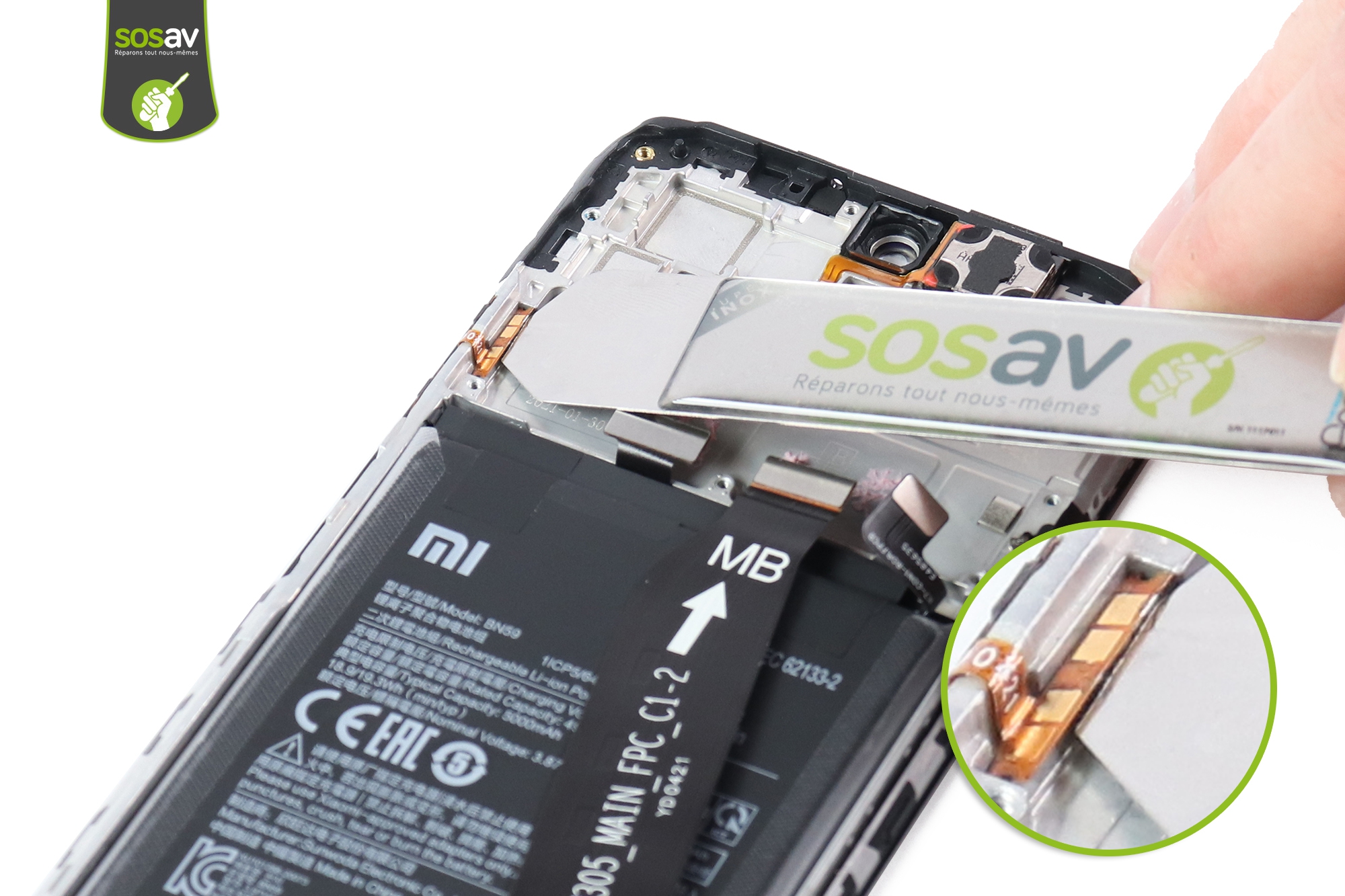

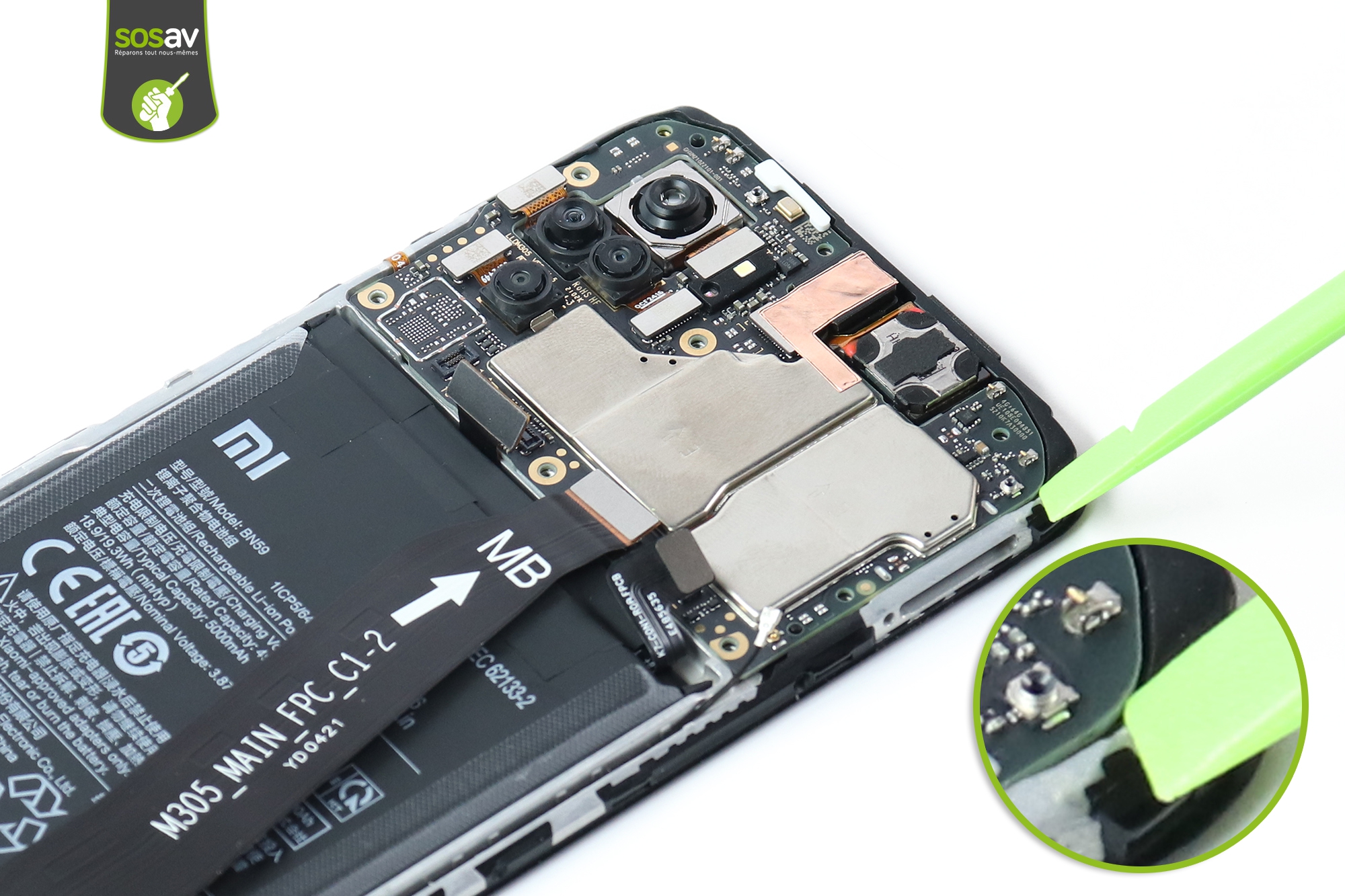

Insérez la pointe de la spatule iSesamo sous le connecteur de la nappe et faites délicatement levier pour la décoller.

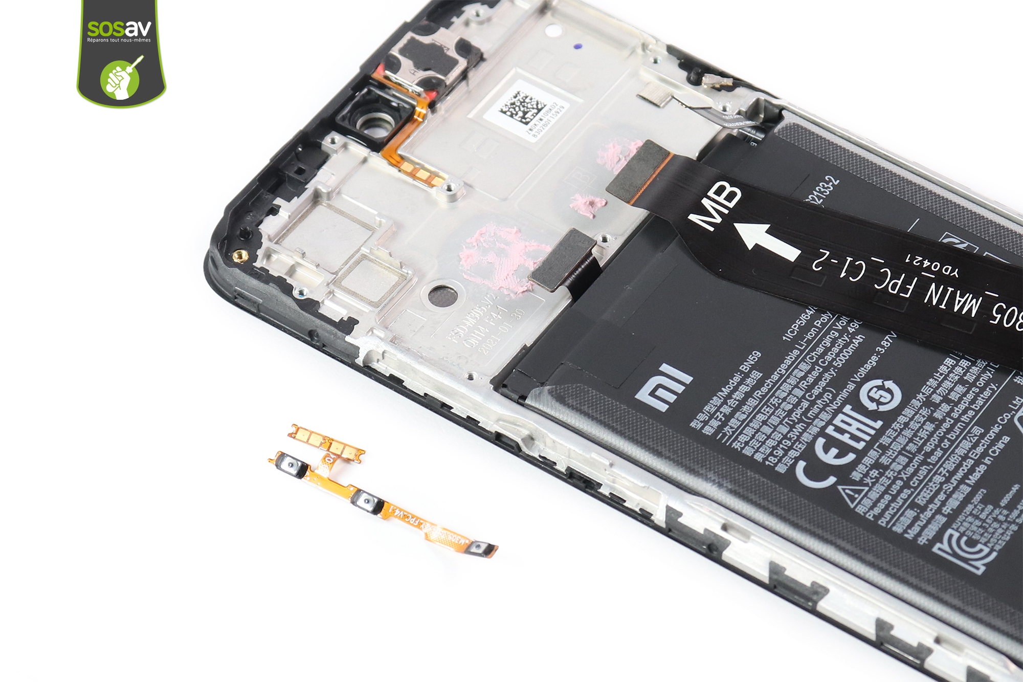

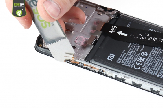

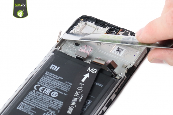

Puis insérez la spatule entre la nappe et le châssis très délicatement pour décoller la nappe petit à petit.

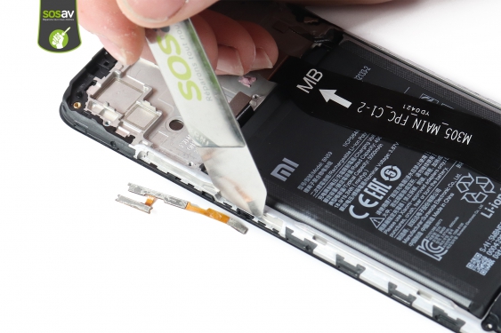

Etape 24
Et voilà, votre nappe power et volume Xiaomi Redmi Note 10 est retirée. Vous pouvez la remplacer par une nouvelle grâce à ce tuto gratuit !
