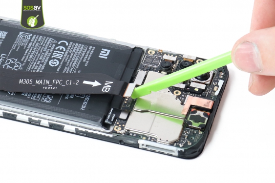

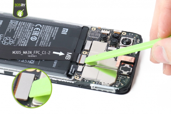

Avant de passer à la suite, il est important de débrancher la batterie

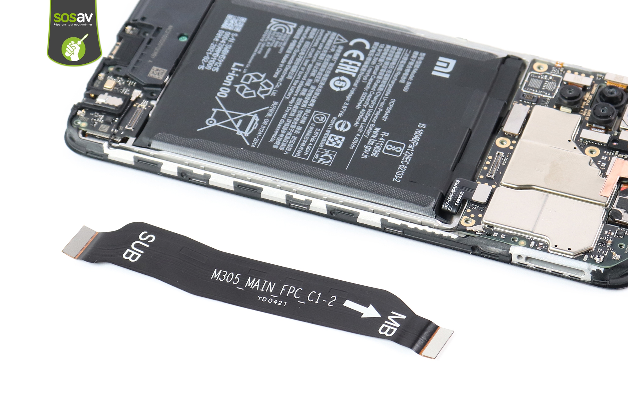

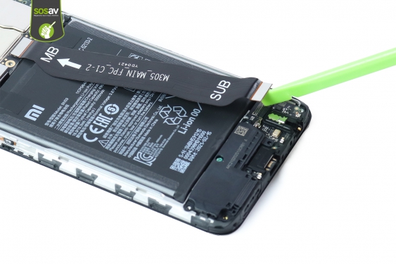

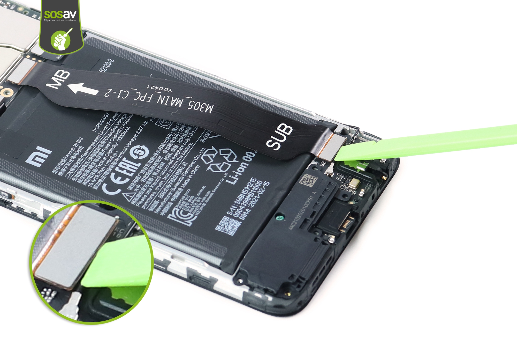

Débranchez la nappe de liaison pour la retirer.
Bravo ! La nappe de liaison du connecteur de charge Xiaomi Redmi Note 10 est retirée, vous pouvez en installer une nouvelle grâce à ce tuto gratuit.
