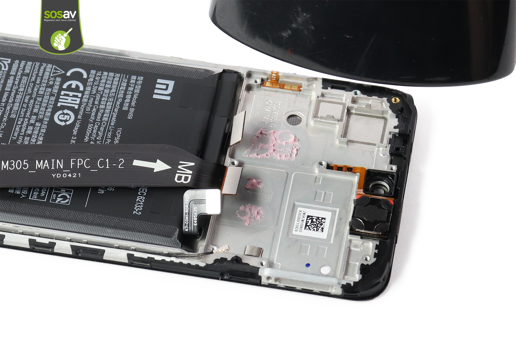

Maintenant que la carte mère est retirée, vous pouvez vous lancer sur le haut-parleur interne.

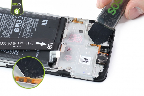

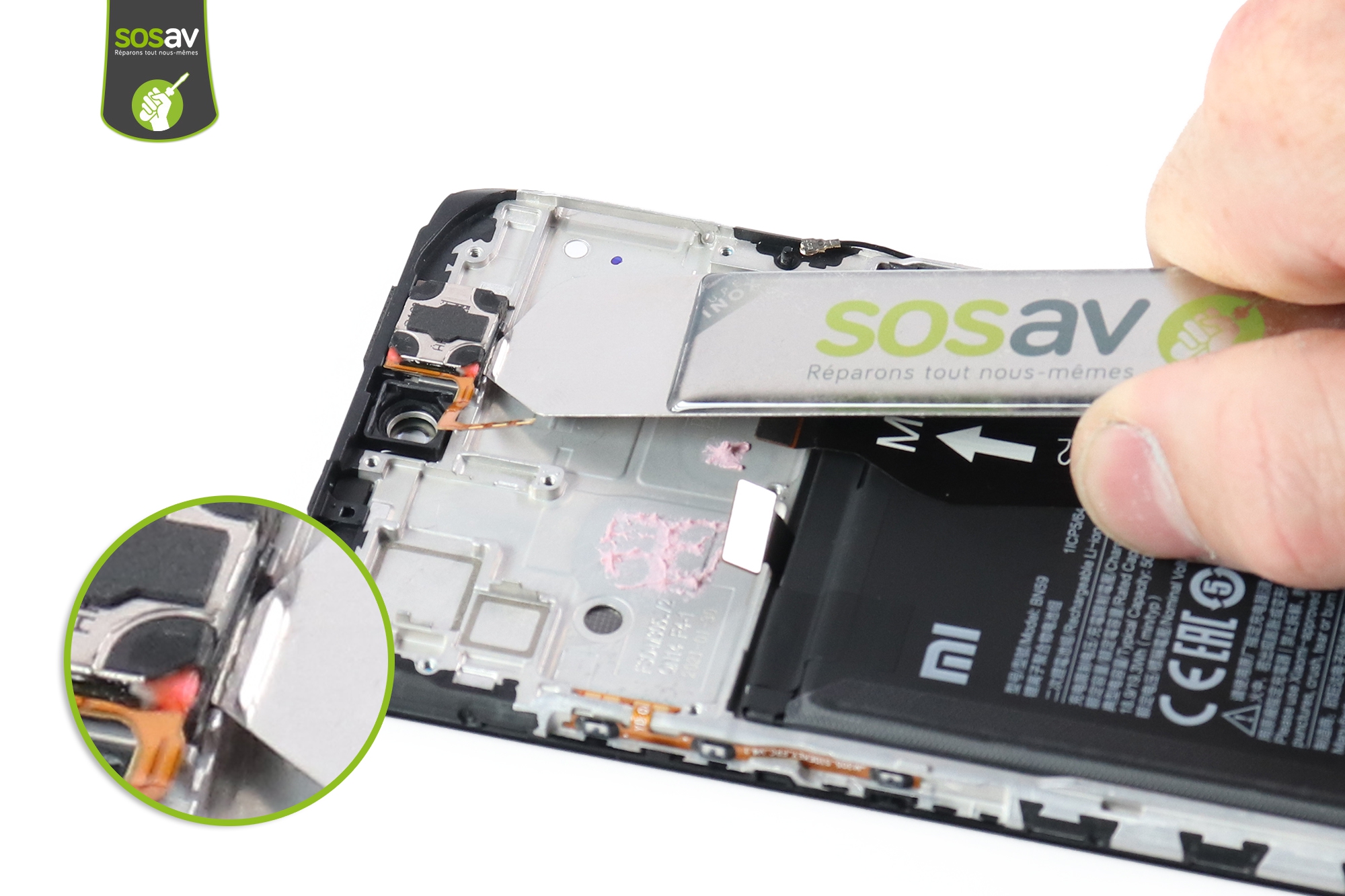

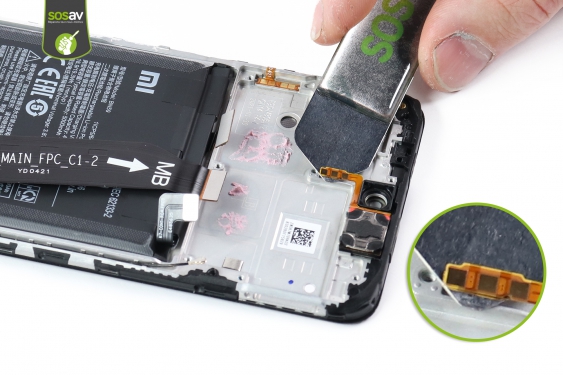

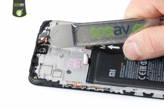

Pour retirez le haut-parleur interne chauffez le plusieurs seconde pour ramollir l'adhésif qui le fixe au châssis de l'appareil.Puis décoller délicatement la nappe de liaison du haut-parleur à l'aide de la spatule iSesamo.

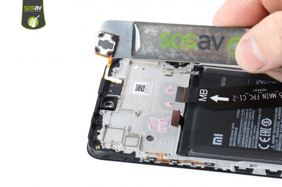

Toujours avec la spatule métallique, retirez le haut-parleur.
Etape 24

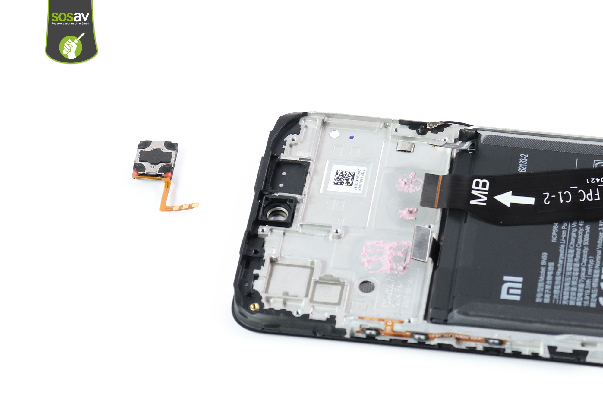

Enfin ! Votre haut-parleur interne Xiaomi Redmi note 10 est retiré. Vous pouvez installer une nouvelle pièce grâce à ce tuto gratuit !
Pour remonter votre Redmi Note 10 suivez ce guide en sens inverse.
