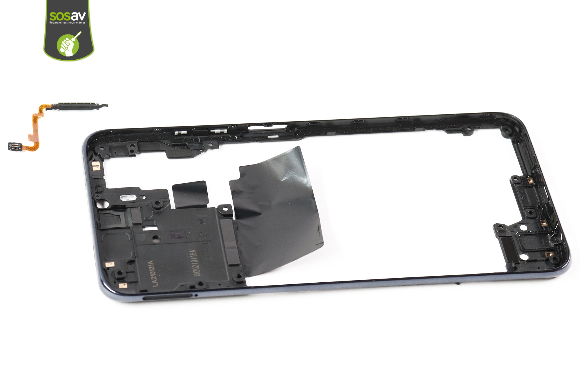

Et voilà, le châssis est retiré, vous pouvez passer au capteur d'empreinte.

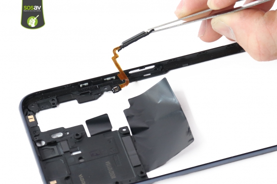

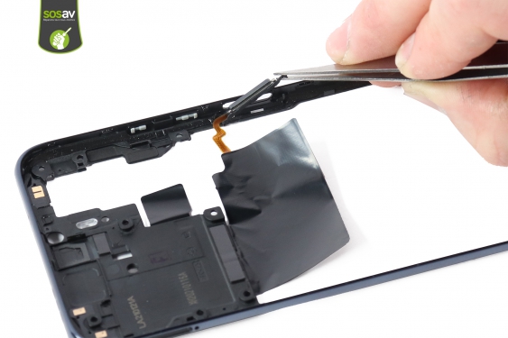

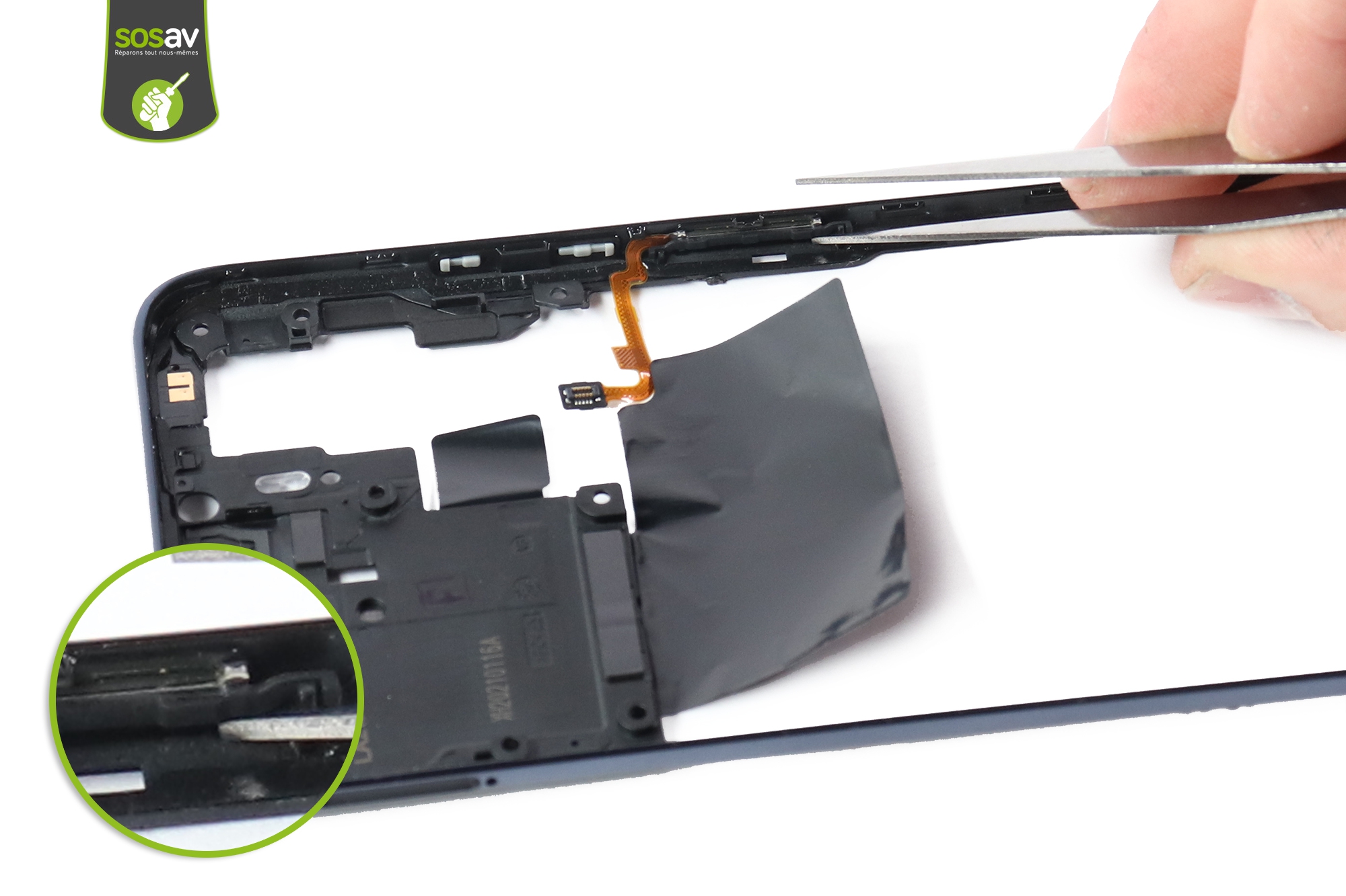

Utilisez la pince métallique pour retirer le capteur de son logement.
Et voilà, votre capteur d'empreinte et votre châssis interne sont démontés ! Vous pouvez les remplacer par de nouvelles pièces grâce à notre tuto gratuit !
