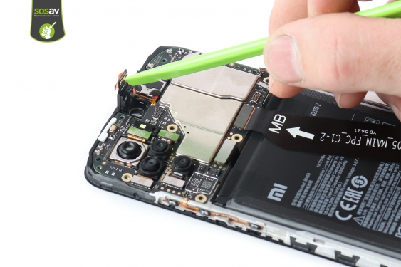

Avant de passer à la suite, il est important de débrancher la batterie

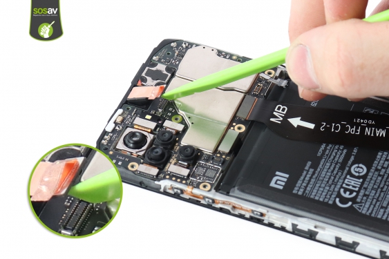

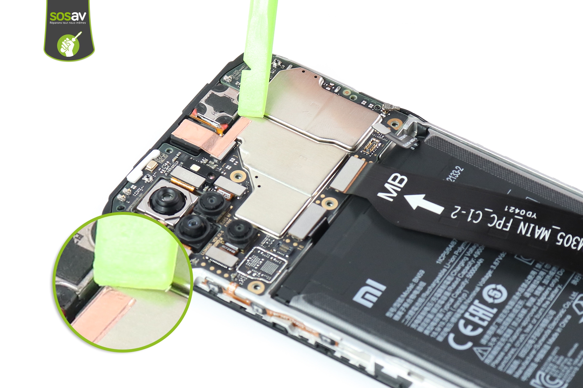

Pour retirer la caméra il faut d'abords décoller cet adhésif rose.

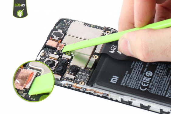

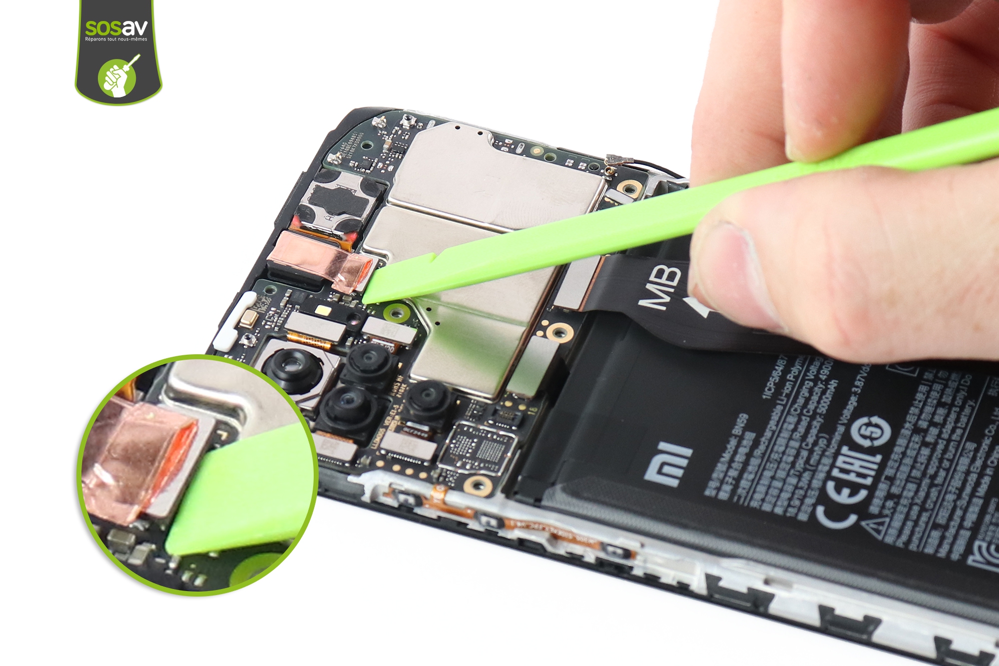

Puis déconnectez la caméra avec la spatule en nylon et retirez là.

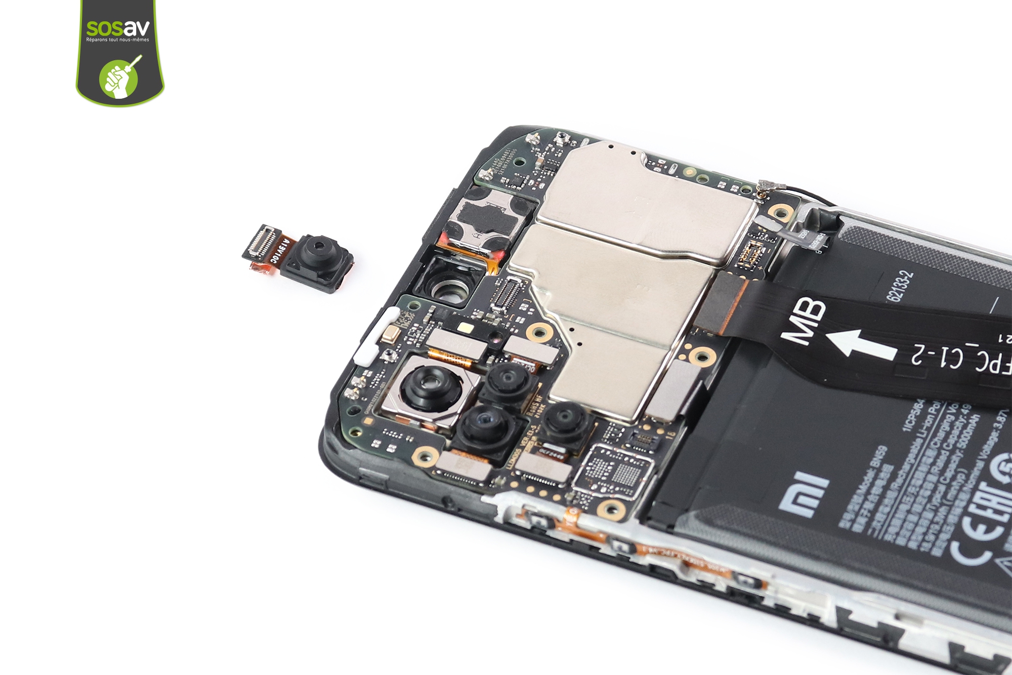

Bien joué ! Votre caméra avant Xiaomi Redmi note 10 est démontée! Vous pouvez la remplacer par une nouvelle grâce a ce tuto gratuit !
