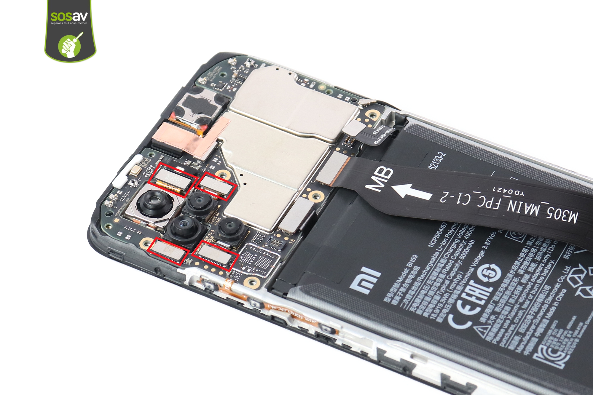

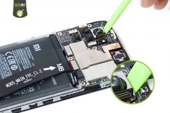

Avant de passer à la suite, il est important de débrancher la batterie
Il y a 4 connecteurs a déconnecter sur ce modèle: ils sont entourés en rouge sur la photo.

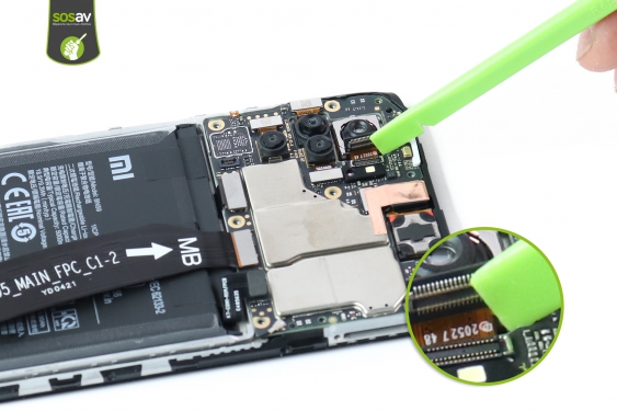

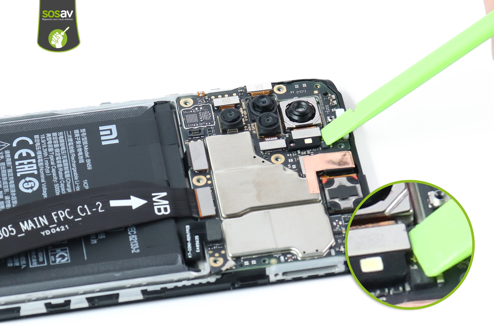

Commencez par le plus gros. Déconnectez, le avec la spatule en nylon et retirez le de son logement.

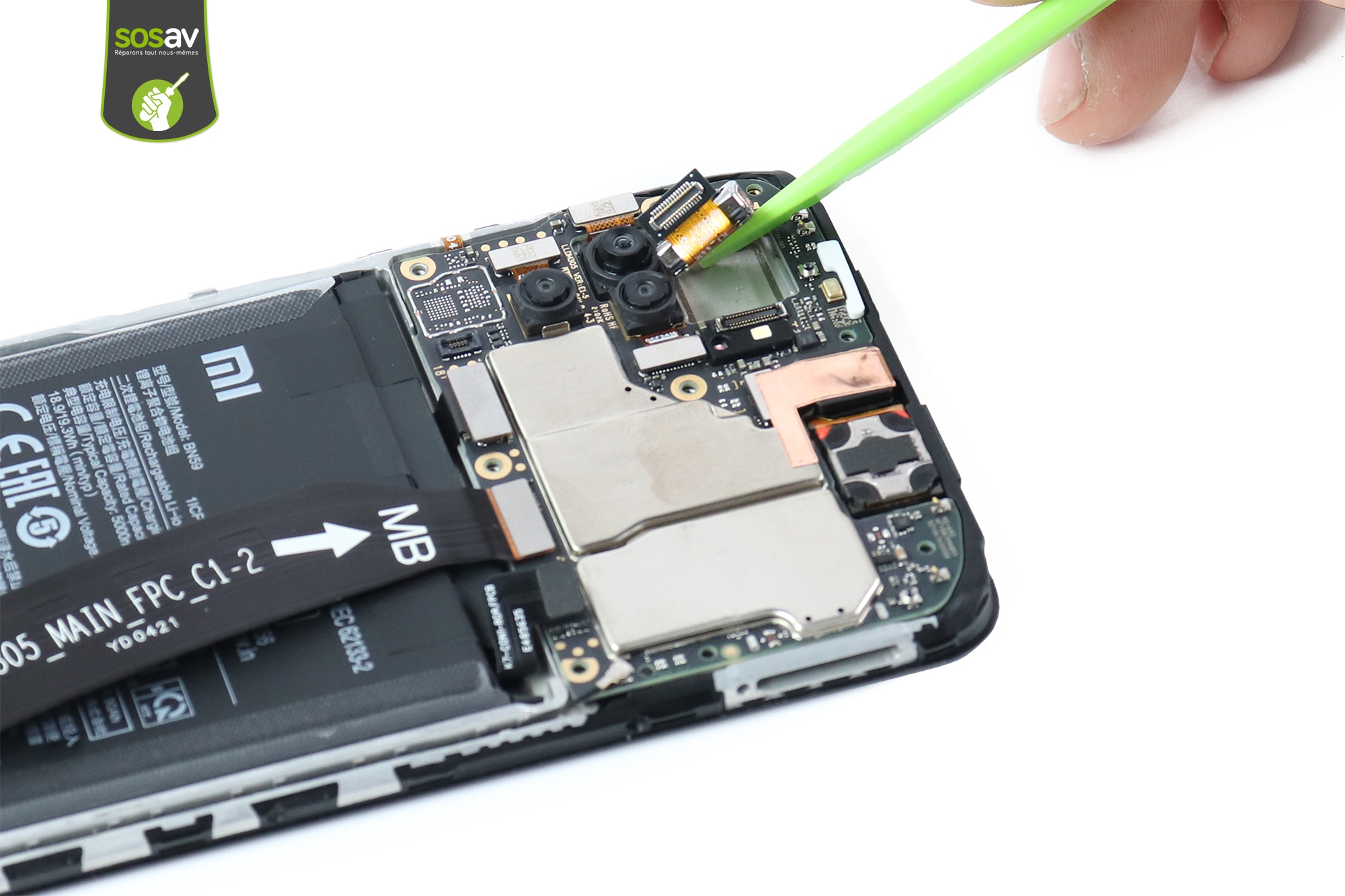

Soulevez la délicatement à l'aide de la spatule.

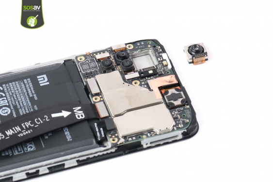

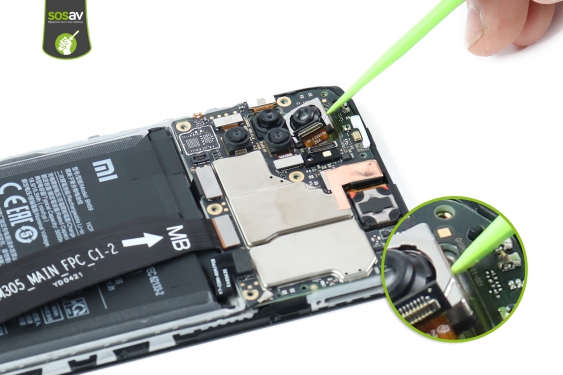

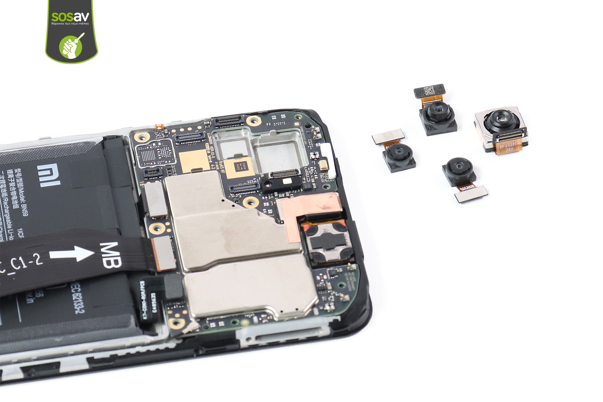

Effectuez la même opération sur les autres caméras. Et voilà, toutes vos caméras Xiaomi Redmi Note 10 sont démontées, vous pouvez les remplacer par de nouvelles grâce a ce tuto gratuit !
Pour remonter votre Redmi Note 10 suivez ce guide en sens inverse.
