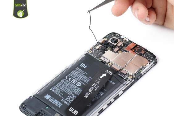

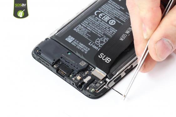

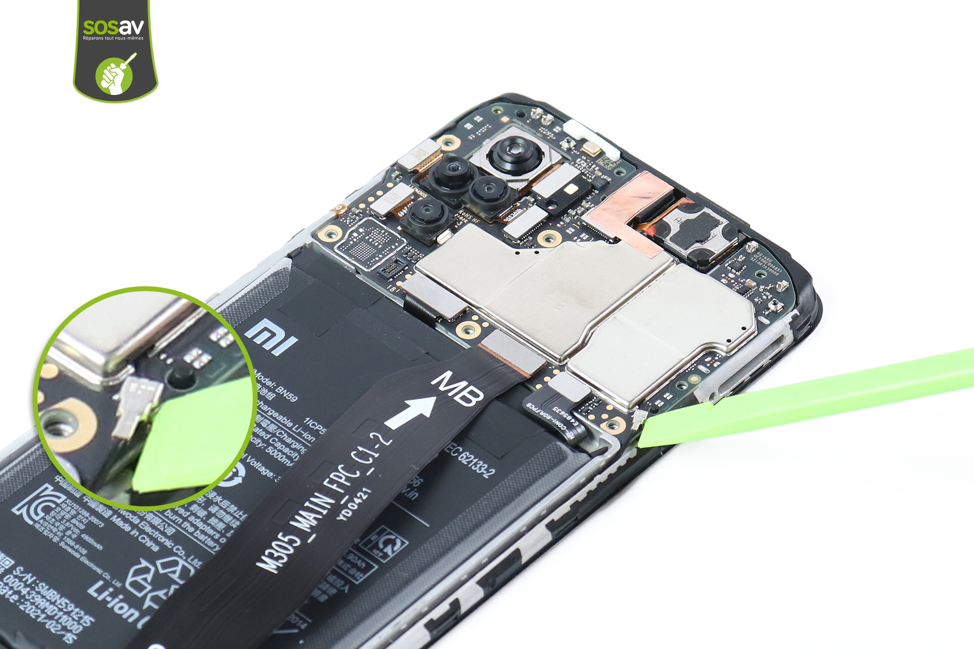

Avant de passer à la suite, il est important de débrancher la batterie

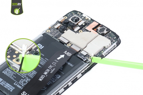

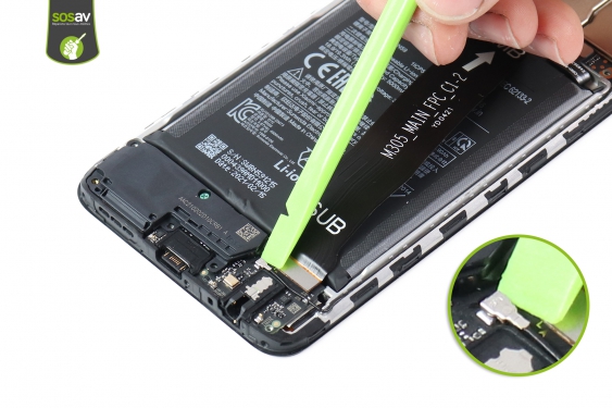

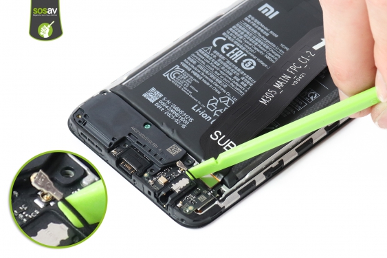

Ensuite avec la spatule en nylon, débranchez le câble d'interconnexion.

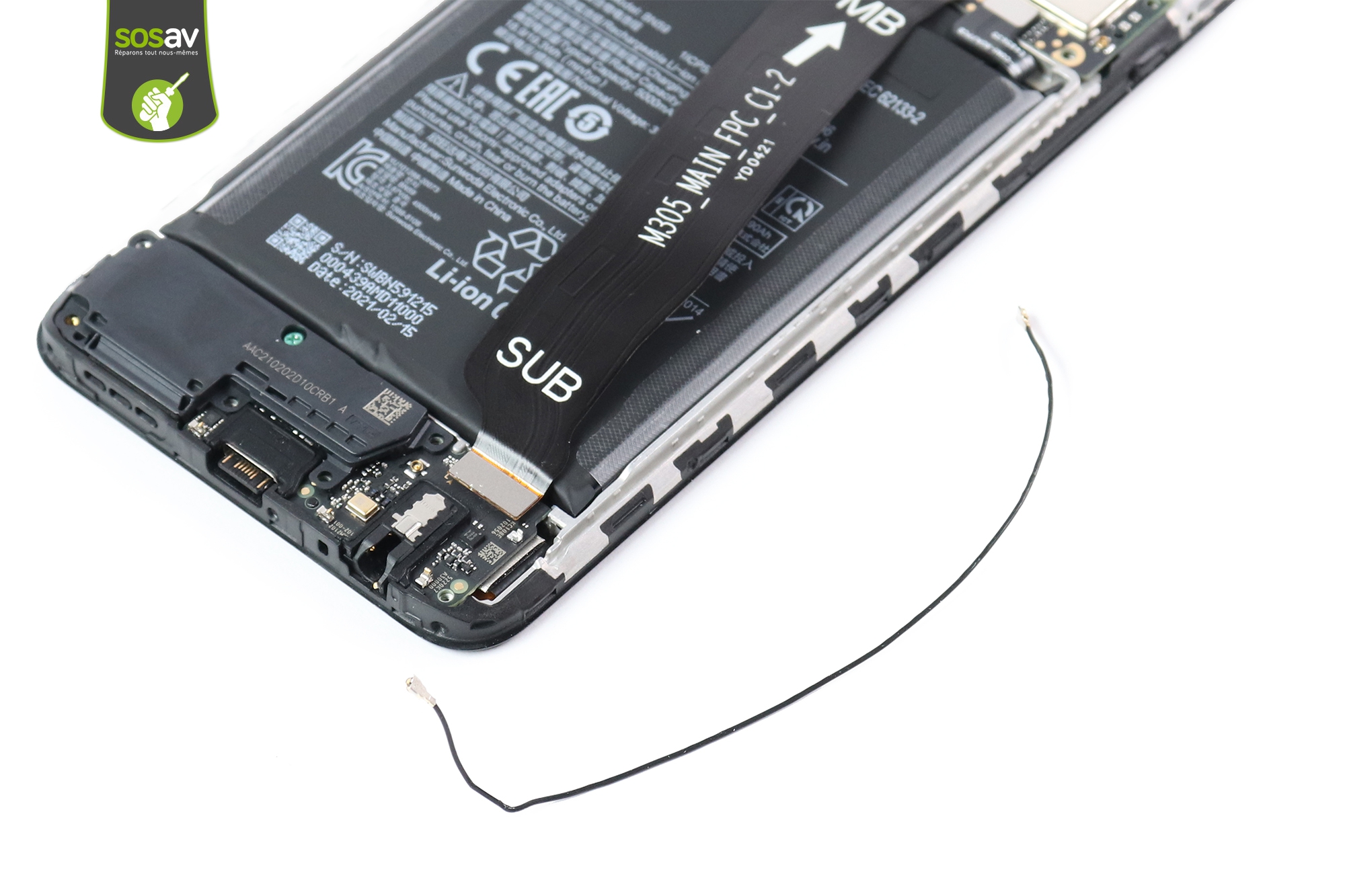

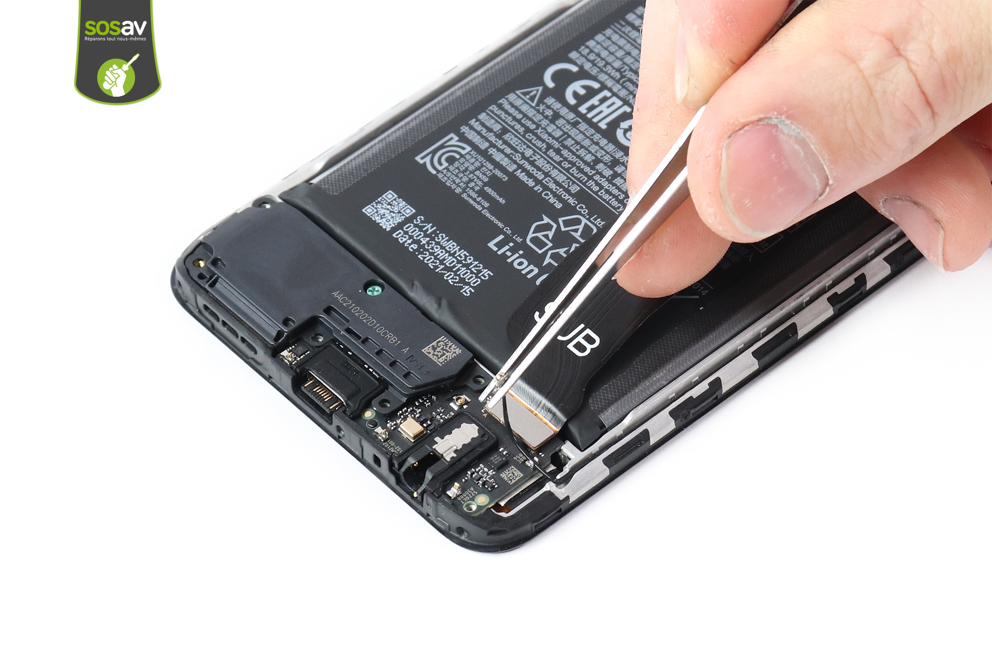

Puis retirez le délicatement de son logement à l'aide de la pince métallique.
Bravo ! Votre câble d'interconnexion Xiaomi Redmi note 10 est démonté. Vous pouvez en installer un nouveau grâce a note tuto gratuit !
