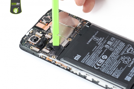

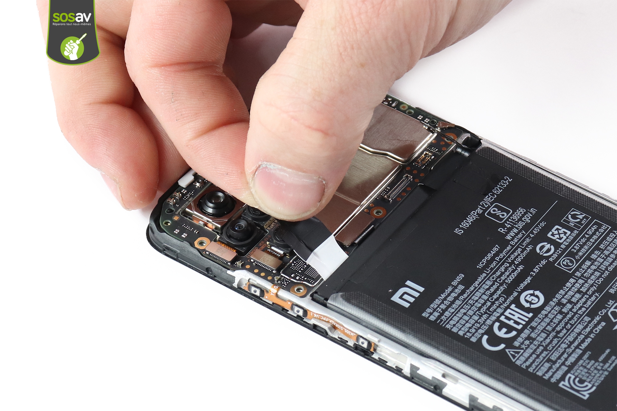

Avant de passer à la suite, il est important de débrancher la batterie

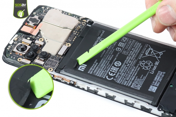

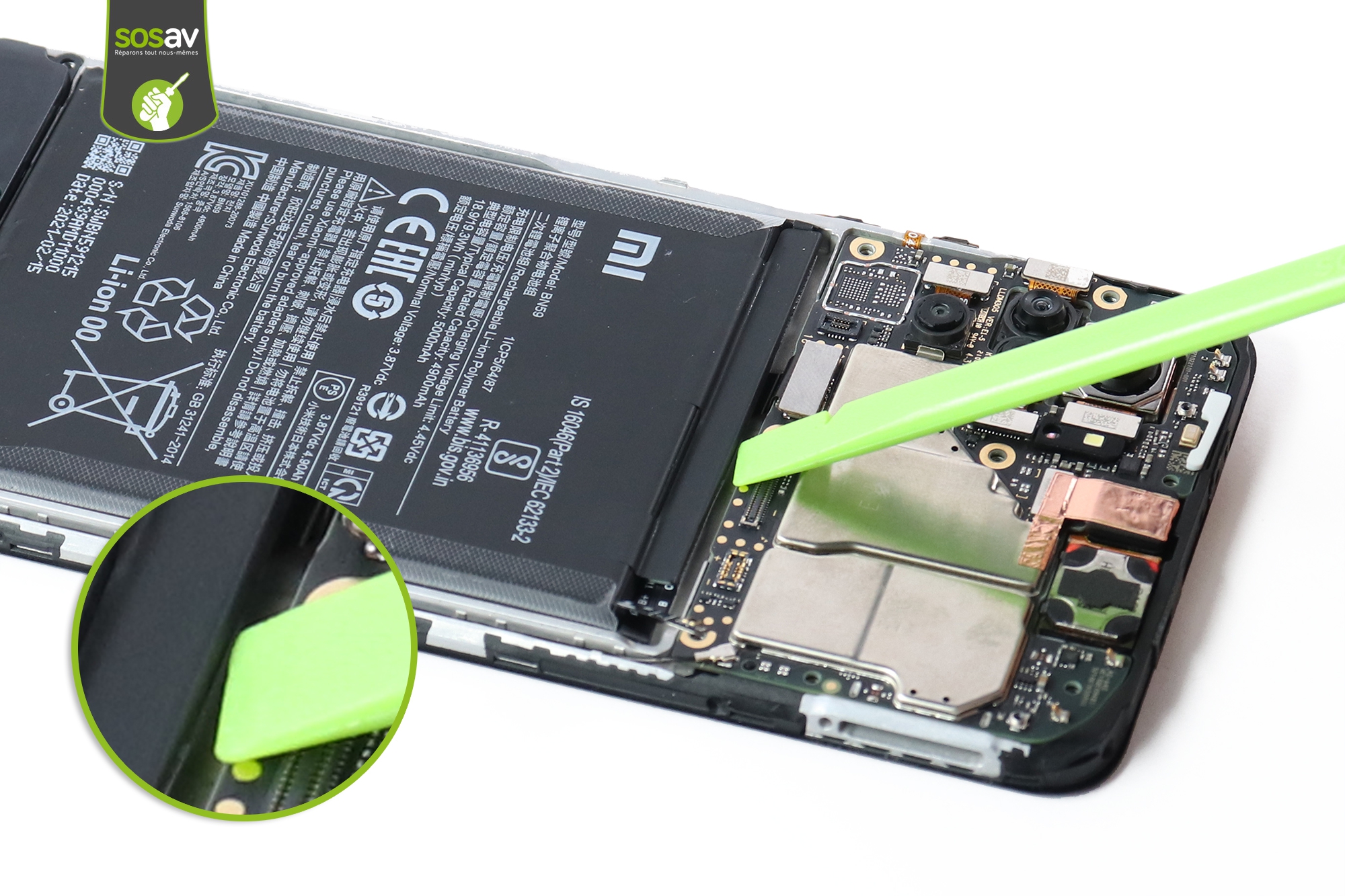

Pour retirer la batterie il faut tirer sur ces 2 petites languettes noires.

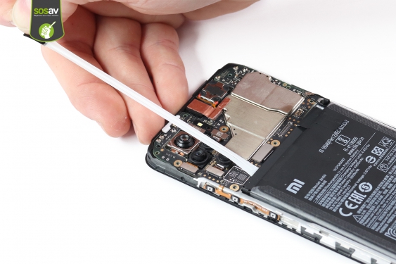

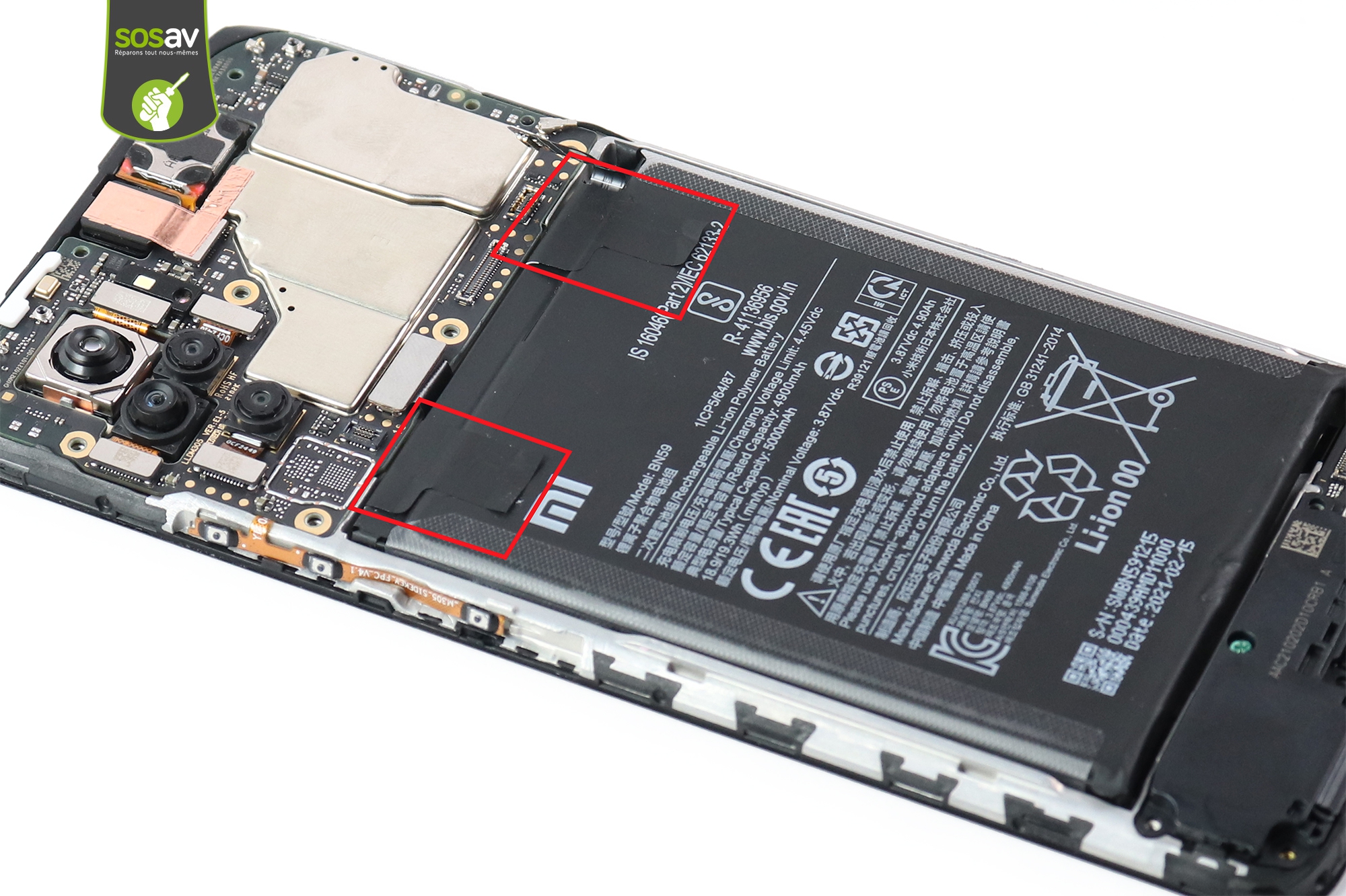

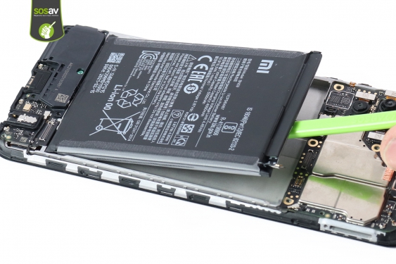

Puis tirez dessus pour retirer les stickers qui fixent la batterie sur le châssis.

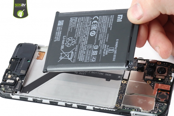

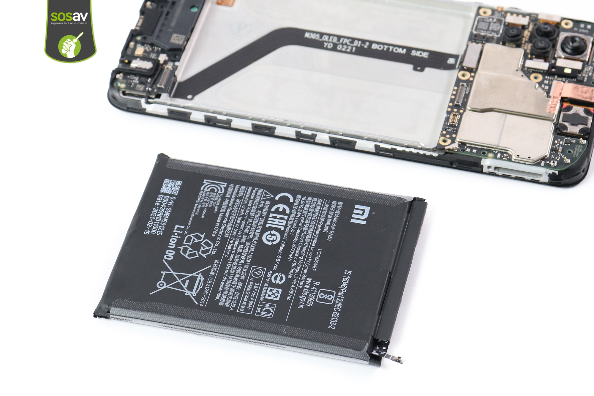

Plus rien ne retient la batterie, vous pouvez la retirer.
Bravo ! Votre batterie Xiaomi Redmi note 10 est démontée. Vous pouvez installer une nouvelle batterie Xiaomi Redmi Note 10 grâce à ce tuto gratuit !
