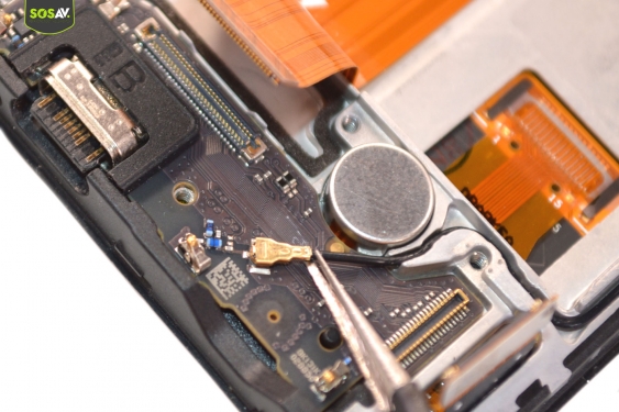

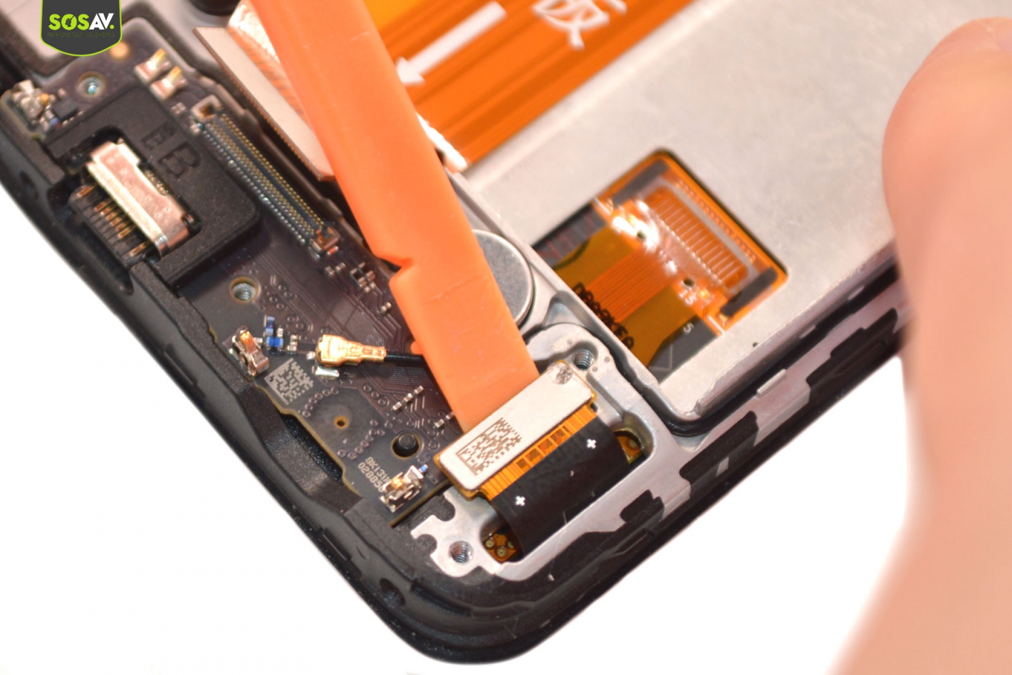

Débranchez la nappe de la rallonge d'interconnexion et décollez-la du haut parleur externe afin de pouvoir sortir le composant du châssis.
Pour effectuer la déconnexion, retirez la nappe de l'écran en la débranchant, puis utilisez une pincette pour déclipser le câble coaxial.

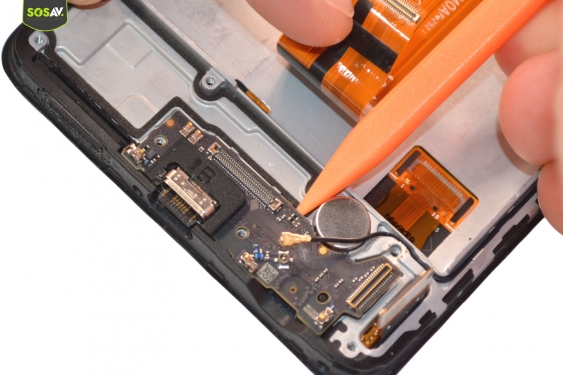

Utilisez le spudger pour insérer sous le dock et faire basculer celui-ci hors du téléphone.

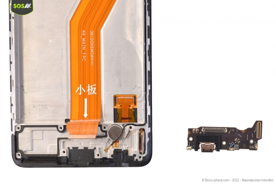

Déconnectez l'autre extrémité de la rallonge d'interconnexion et du câble afin de pouvoir les mettre à l'extérieur du châssis abimé.
Pour remonter votre Redmi Note 10 Pro (4G) suivez ce guide en sens inverse.
