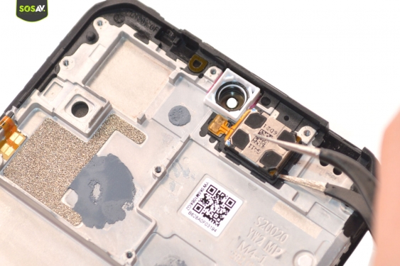

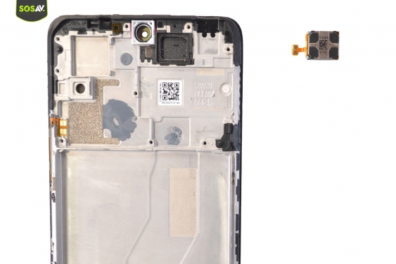

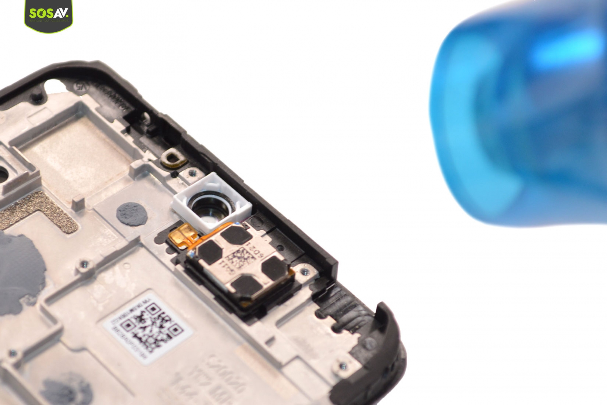

Chauffez le haut-parleur interne. Placez la pincette dans l'angle bas droit pour réussir à le décoller.
Pour remonter votre Redmi Note 10 Pro (4G) suivez ce guide en sens inverse.
