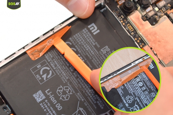

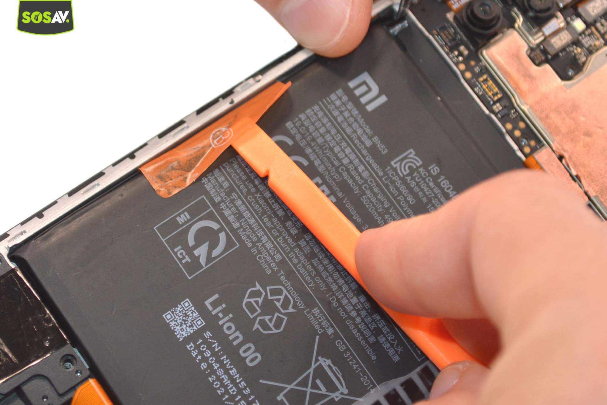

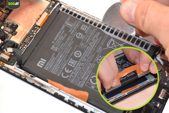

Utilisant l'ustensile fourni, retirez les languettes oranges et positionnez la languette B à l'extérieur du téléphone.
Cela vous permettra ensuite de tirer la grande languette et ainsi retirer la batterie.
Veillez à retirer la protection transparente tout en veillant à préserver les adhésifs noirs qui s'y trouvent.

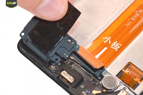

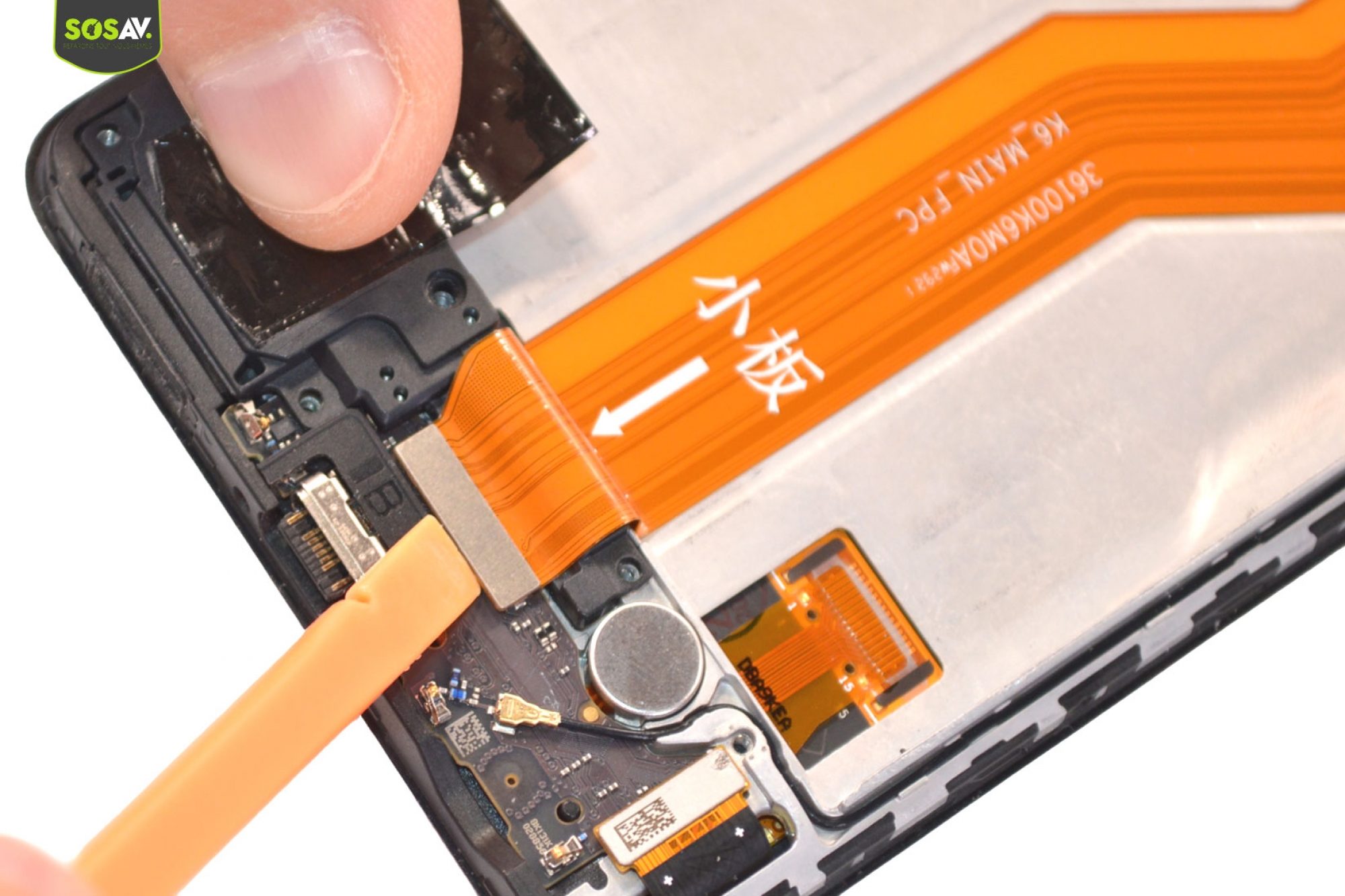

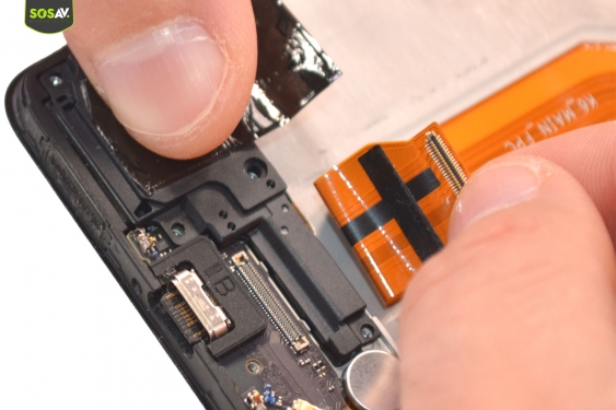

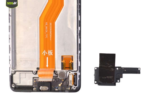

Débranchez la nappe de la rallonge d'interconnexion et décollez-la du haut parleur externe afin de pouvoir sortir le composant du châssis.
Pour remonter votre Redmi Note 10 Pro (4G) suivez ce guide en sens inverse.
