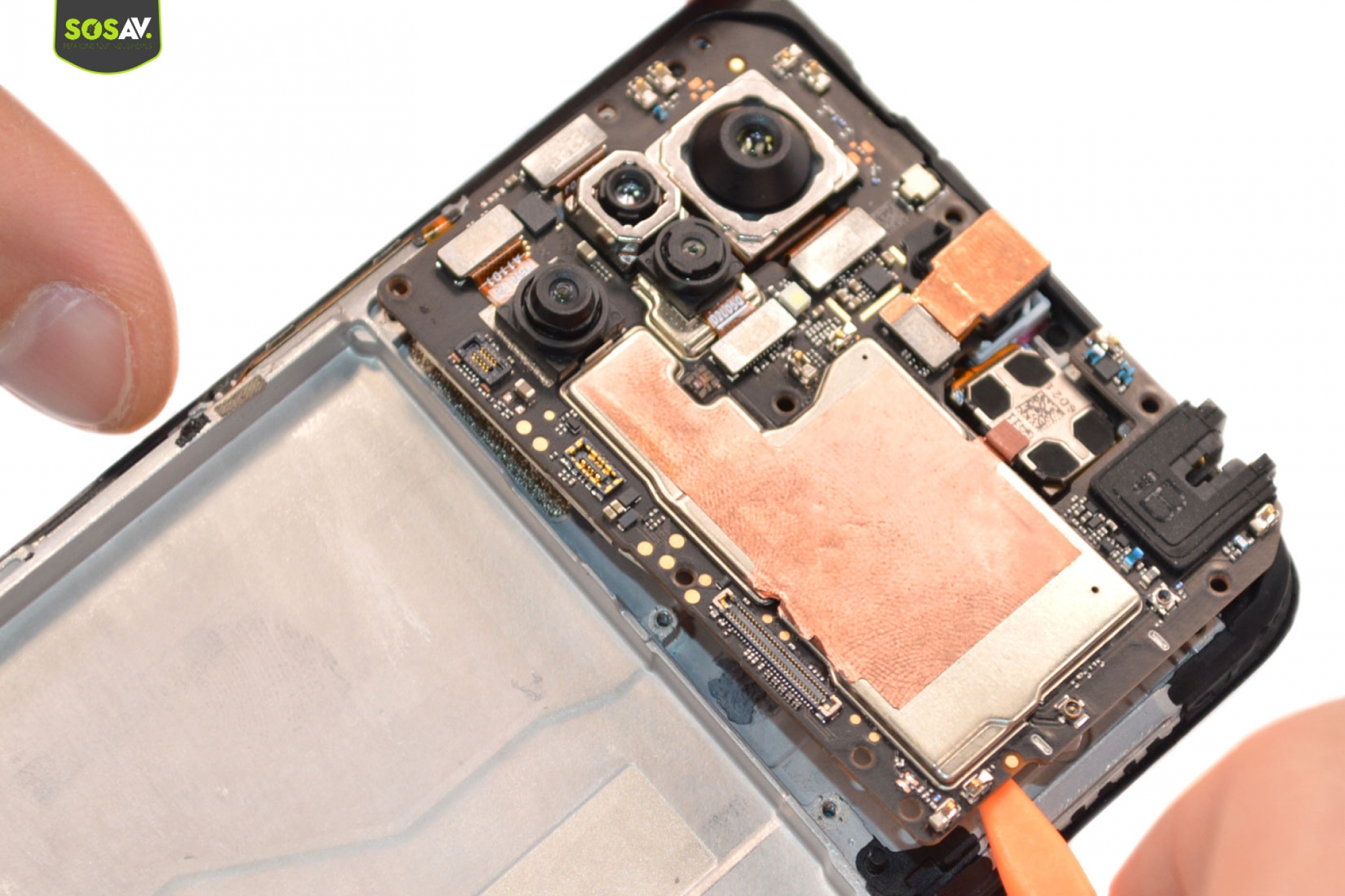

Utilisez le spudger pour débrancher la batterie et détacher la nappe du bouton du lecteur d'empreintes digitales.
Cela permettra de séparer le châssis intermédiaire du châssis principal.

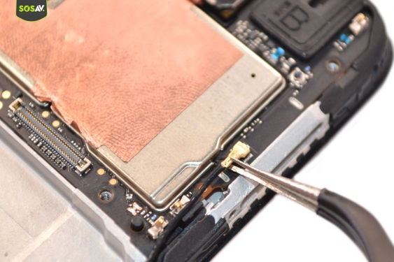

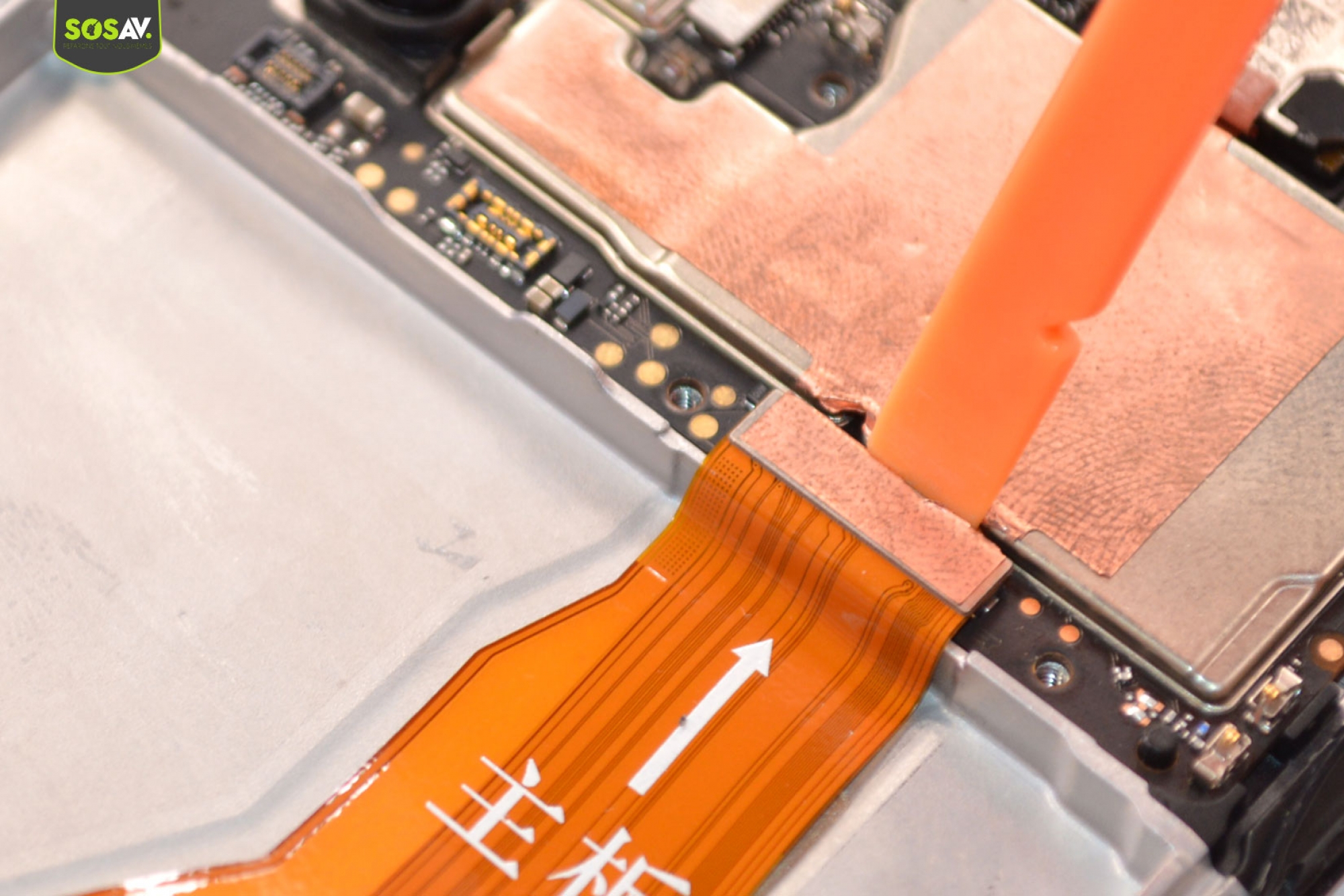

Déconnectez l'autre extrémité de la rallonge d'interconnexion et du câble afin de pouvoir les mettre à l'extérieur du châssis abimé.

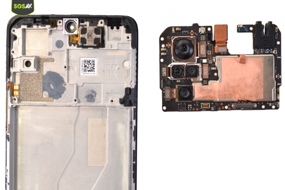

Attrapez la carte mère pour la sortir du châssis.
