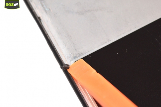

Veuillez enlever les 17 vis cruciformes de la plaquette intermédiaire.
Après cela, insérez le levier en nylon sous la plaquette afin de la détacher, puis déplacez vous de l'autre côté pour finaliser l'opération.

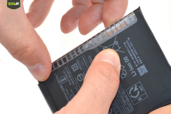

Utilisant l'ustensile fourni, retirez les languettes oranges et positionnez la languette B à l'extérieur du téléphone.
Cela vous permettra ensuite de tirer la grande languette et ainsi retirer la batterie.
Veillez à retirer la protection transparente tout en veillant à préserver les adhésifs noirs qui s'y trouvent.

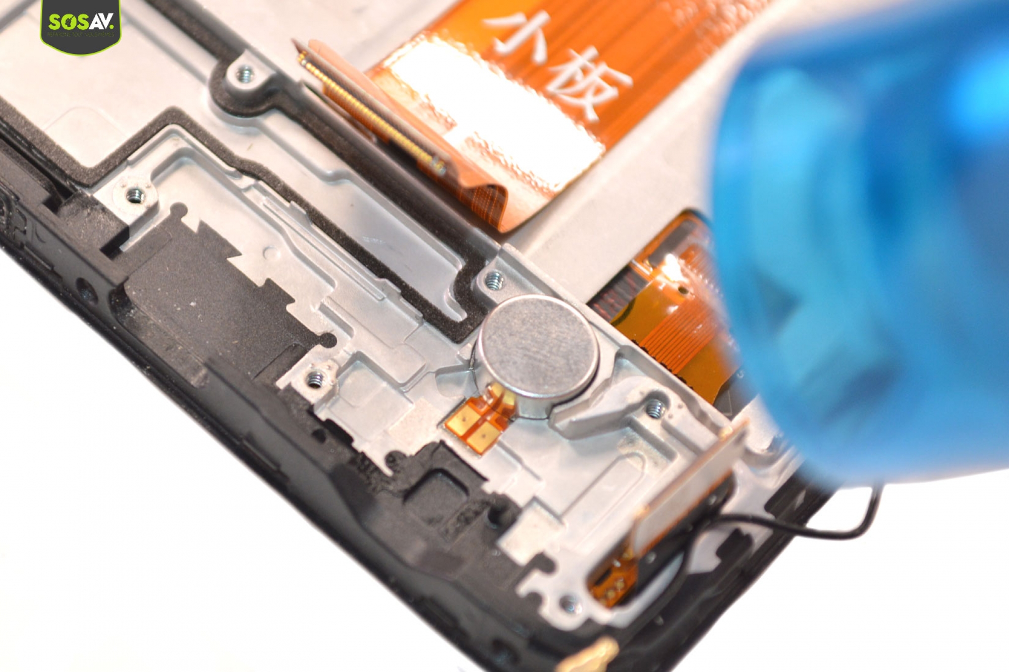

Chauffez légèrement le composant afin de pouvoir le saisir plus facilement avec la brucelles et le décoller.

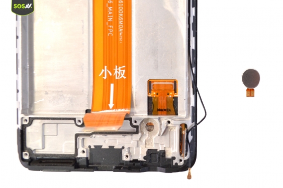

Déconnectez l'autre extrémité de la rallonge d'interconnexion et du câble afin de pouvoir les mettre à l'extérieur du châssis abimé.
Attrapez la carte mère pour la sortir du châssis.

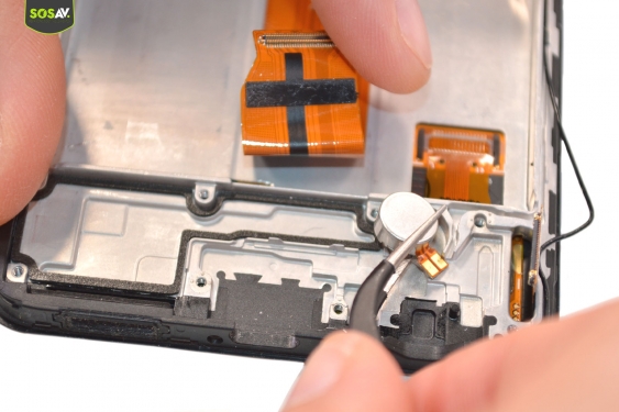

Chauffez le haut-parleur interne. Placez la pincette dans l'angle bas droit pour réussir à le décoller.

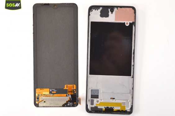

Avant de remettre votre batterie dans le nouveau châssis, veuillez appliquer le film transparent à l'arrière.
Pour refermer votre téléphone, retirez toutes les protections sur votre nouvel écran, puis suivez ce tutoriel en sens inverse (en commençant par la dernière étape).

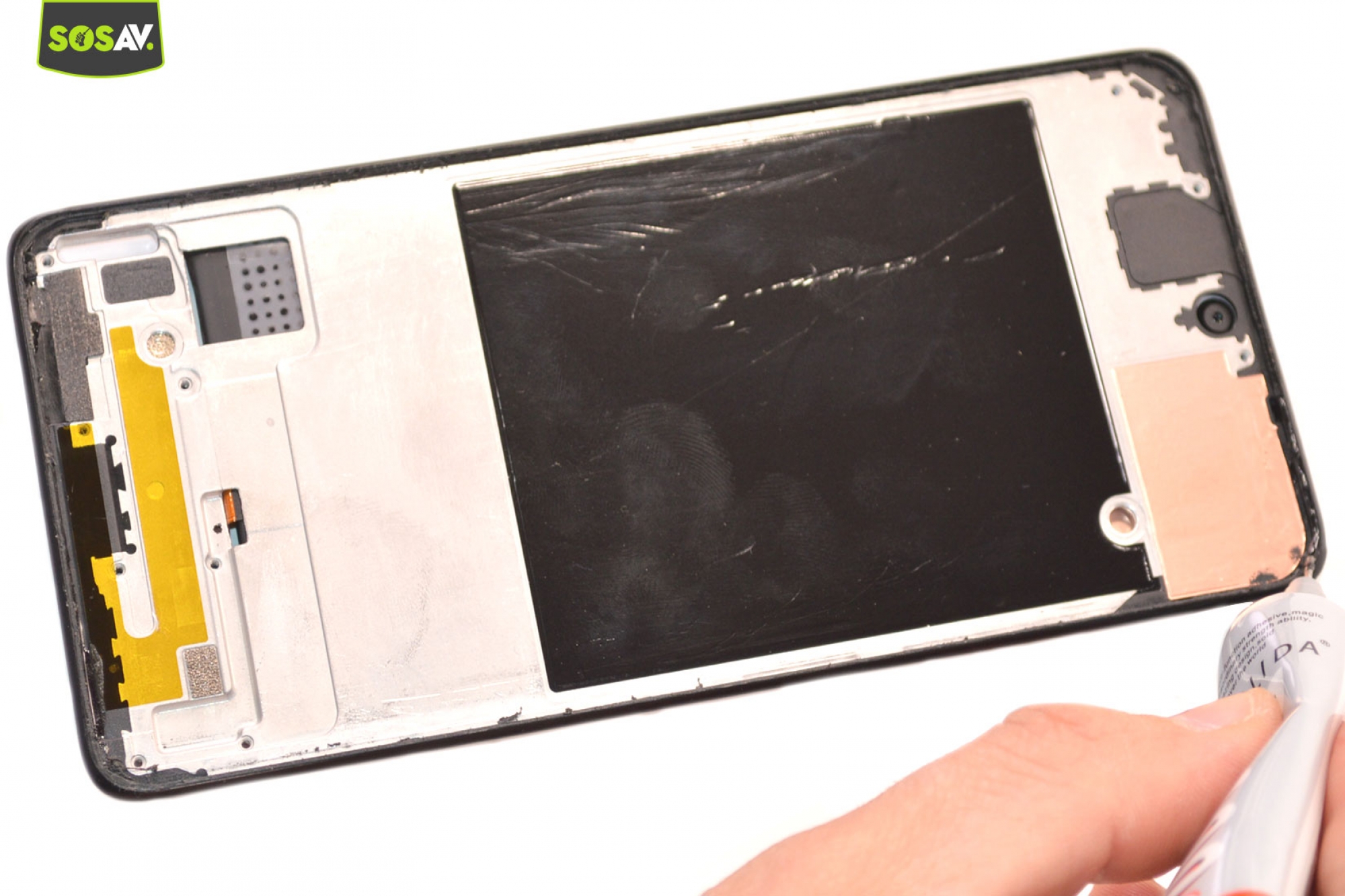

Utilisez la colle B-7000 en appliquant un mince filet sur toute la surface du châssis.

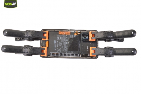

Placez votre téléphone sous pression en utilisant des pinces ou des livres, permettant ainsi à la colle de sécher pendant environ 30 minutes.
Il est recommandé d'utiliser une lingette imbibée pour éliminer l'excès de colle.
