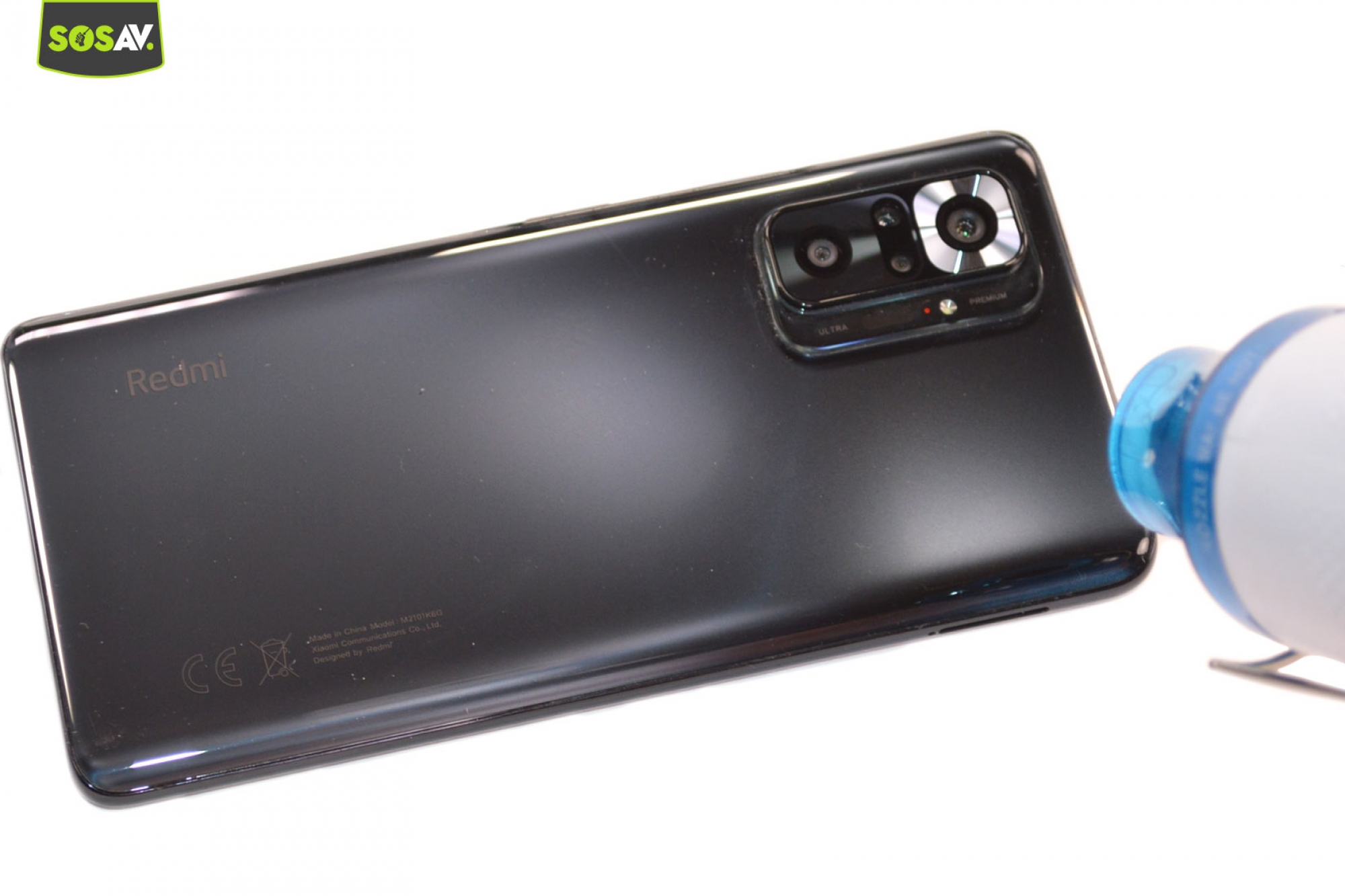

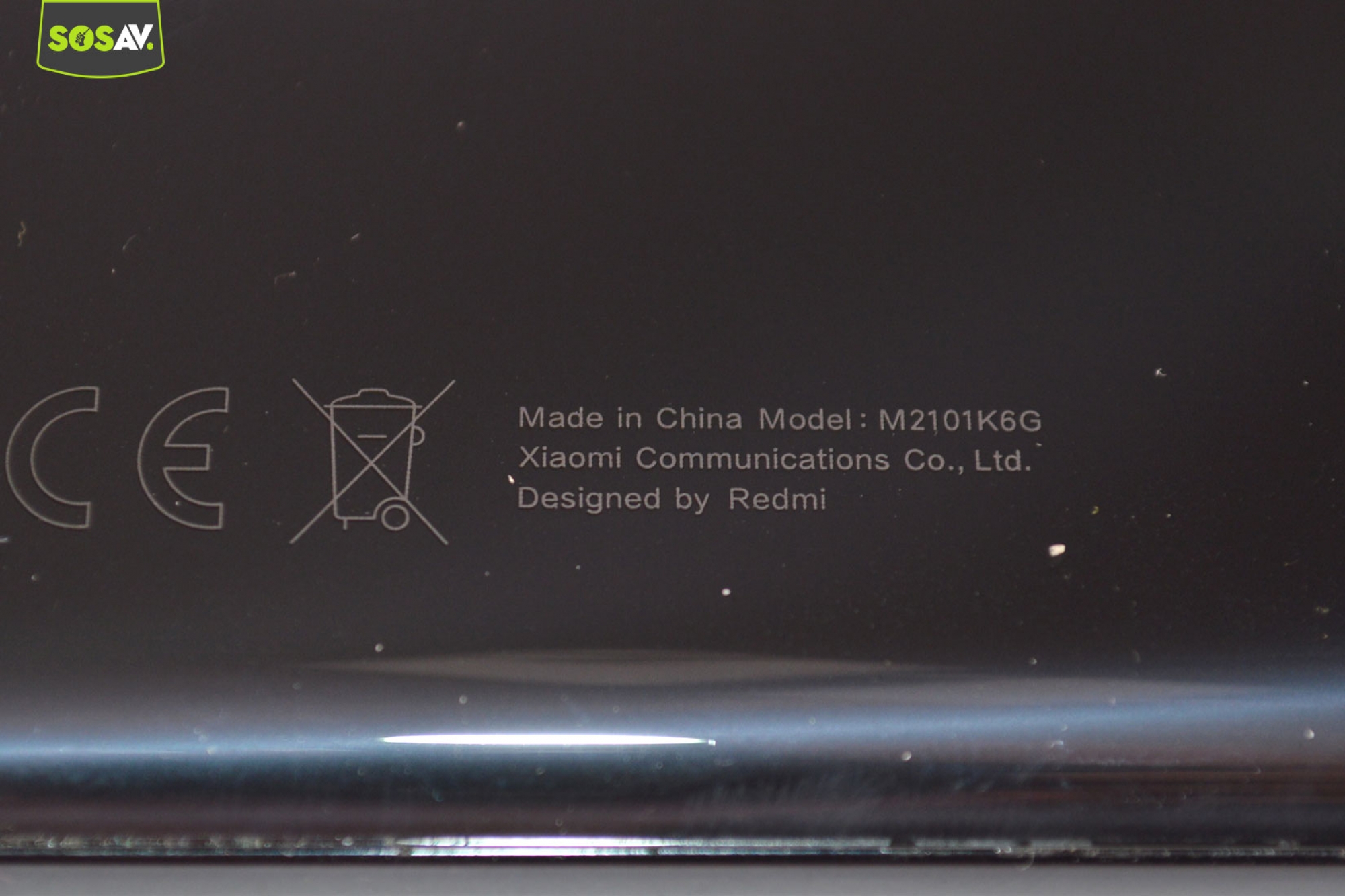

Avant de débuter la réparation, il est crucial de s'assurer que vous avez commandé la pièce détachée appropriée, en vérifiant sa compatibilité avec votre smartphone. Pour faciliter cette étape, nous vous proposons plusieurs méthodes. La première consiste à lire l'inscription située à l'arrière de l'appareil. Pour la deuxième méthode, assurez-vous d'avoir un écran fonctionnel, puis composez le code *#06# pour obtenir votre numéro IMEI, que vous devrez ensuite noter sur la page d'accueil de Brico-phone.

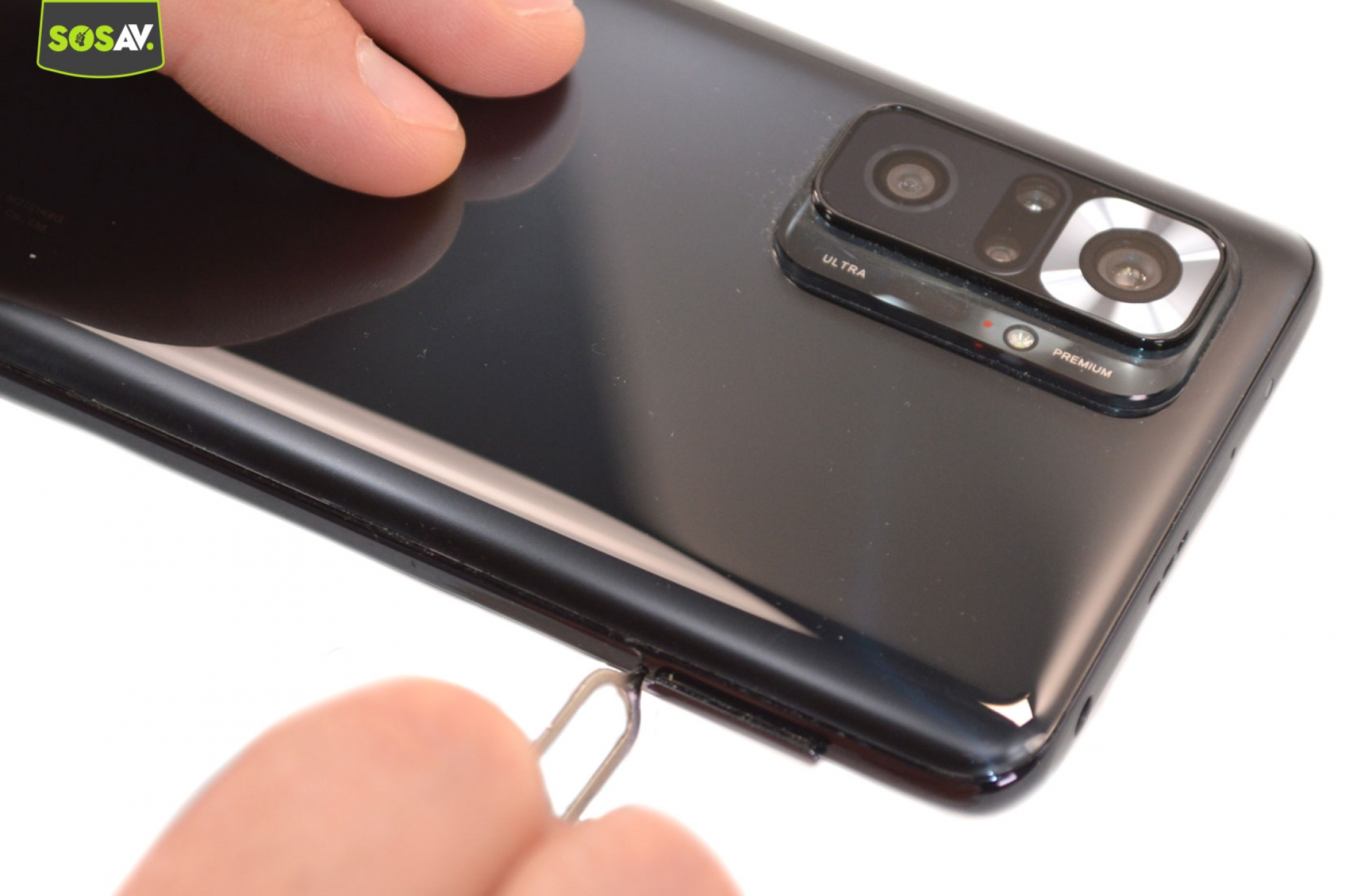

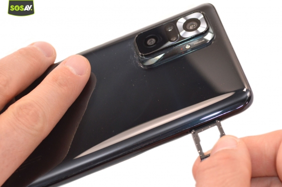

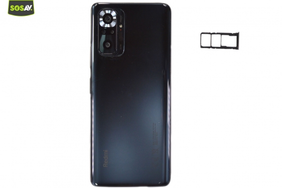

A l'aide de l'outil Sim, retirez le tiroir des cartes SIM et SD.

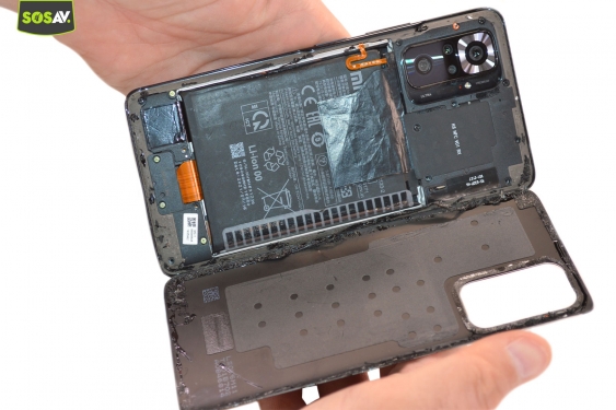

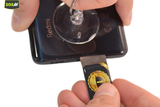

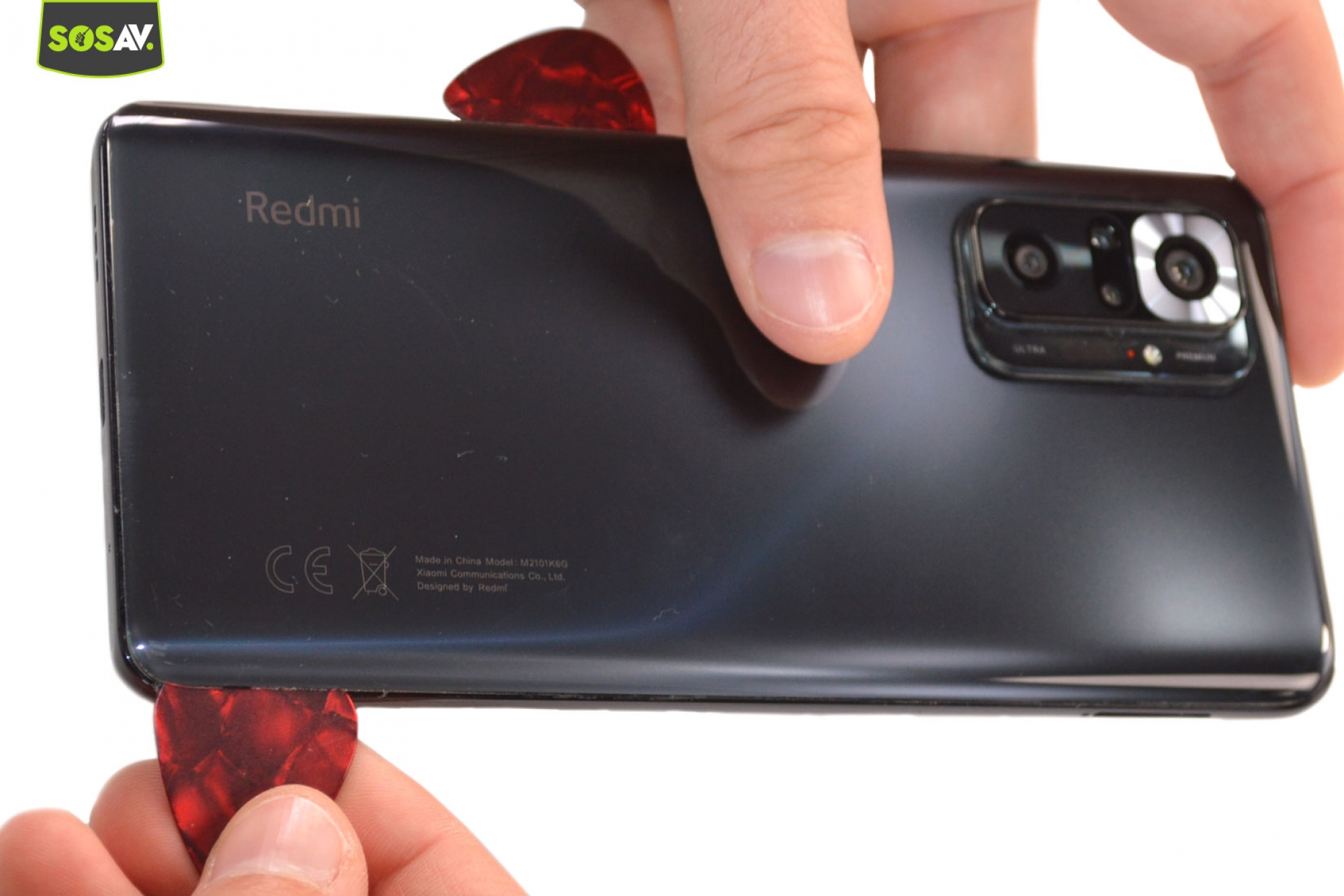

Afin d'ouvrir votre Redmi Note 10 Pro, il est nécessaire de chauffer la vitre arrière.
Pour ce faire, utilisez un décapeur thermique ou un sèche-cheveux pour chauffer les extrémités de la vitre arrière.

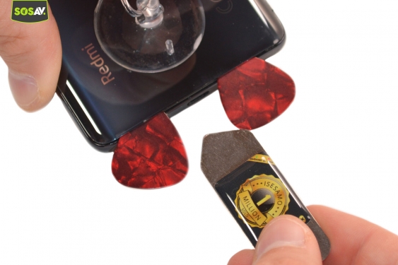

Ensuite, fixez une ventouse sur la partie inférieure de la vitre arrière afin de soulever suffisamment celle-ci.

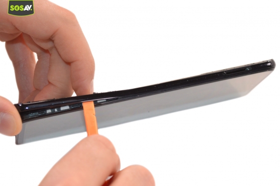

Insérez ensuite un médiator en métal troué entre la vitre et le châssis.
Une fois l'espace créé, remplacez le médiator métallique par des médiators en plastique équivalents.

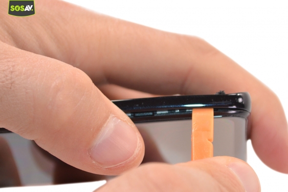

Pour faciliter le décollage, glissez doucement les médiators le long de la vitre arrière. Si vous rencontrez de la résistance, n'hésitez pas à chauffer légèrement la zone.

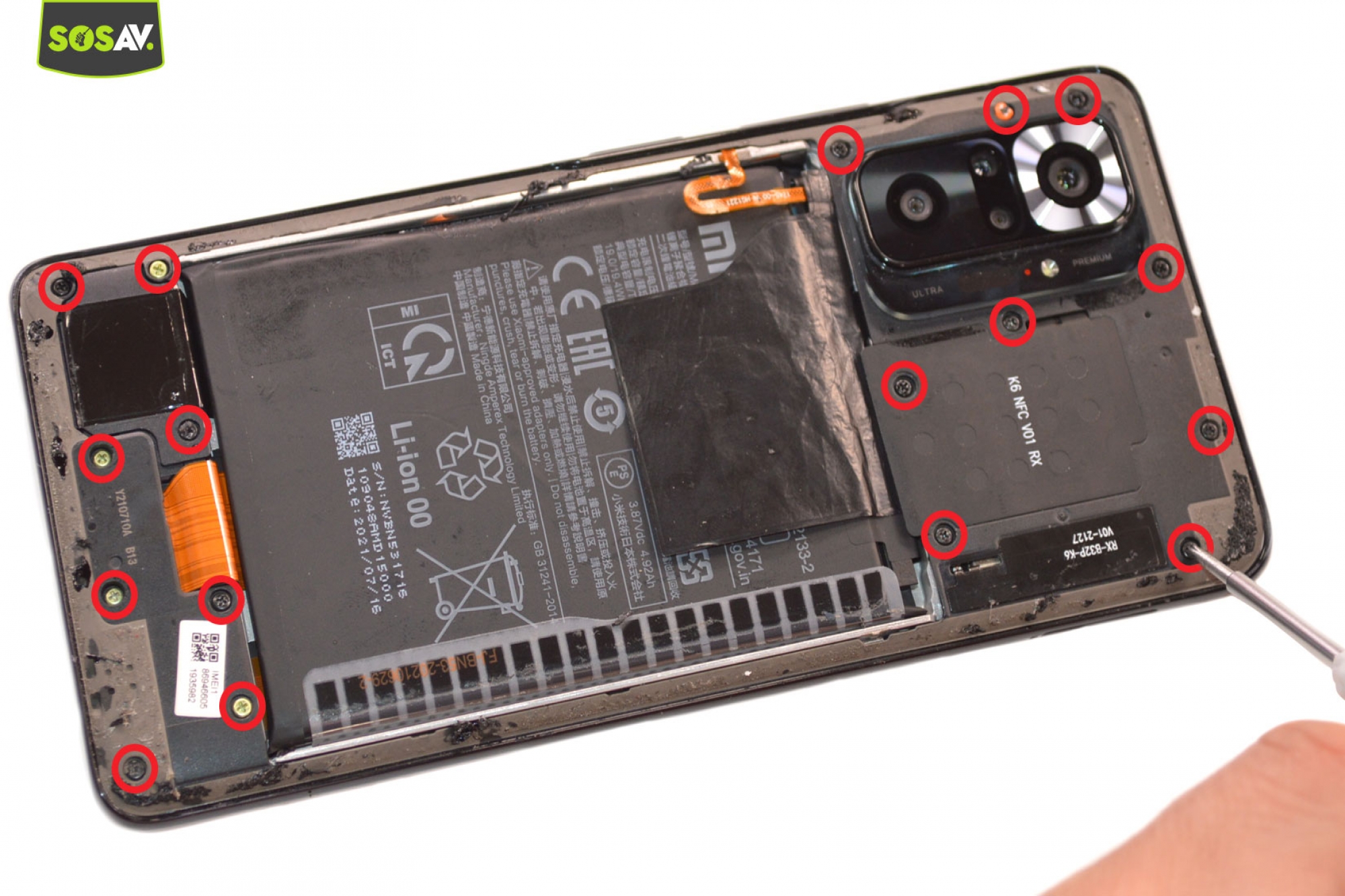

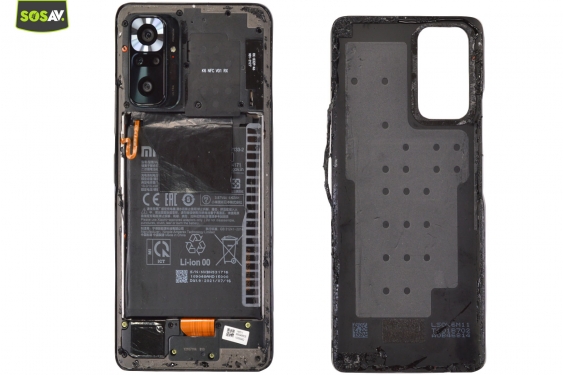

Veuillez enlever les 17 vis cruciformes de la plaquette intermédiaire.
Après cela, insérez le levier en nylon sous la plaquette afin de la détacher, puis déplacez vous de l'autre côté pour finaliser l'opération.

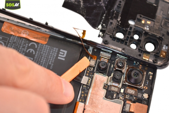

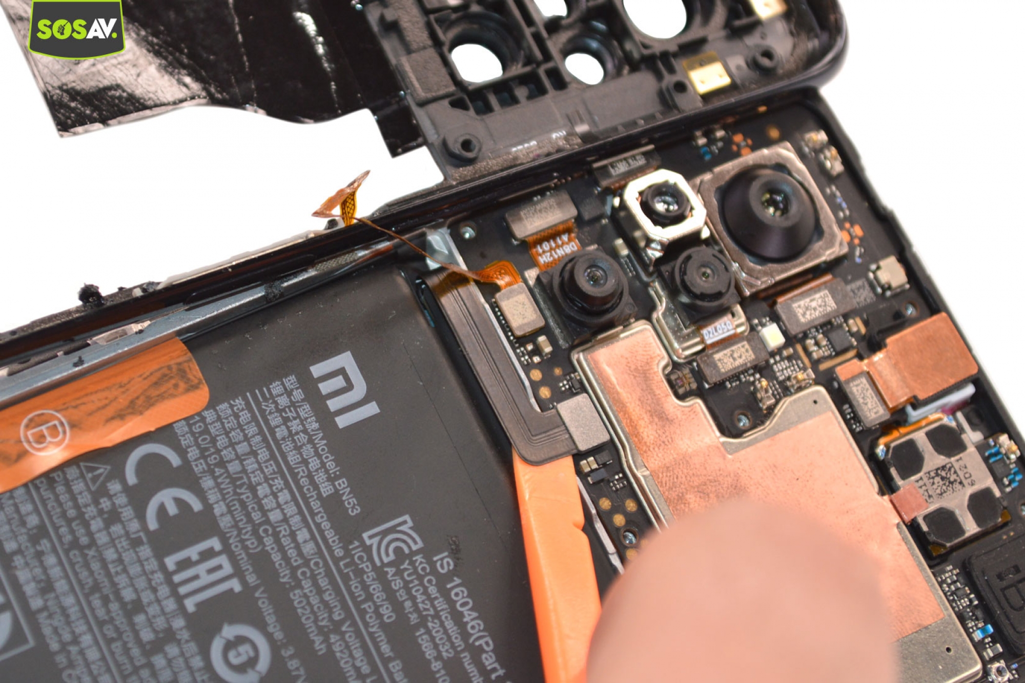

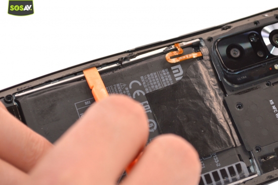

Utilisez le spudger pour débrancher la batterie et détacher la nappe du bouton du lecteur d'empreintes digitales.

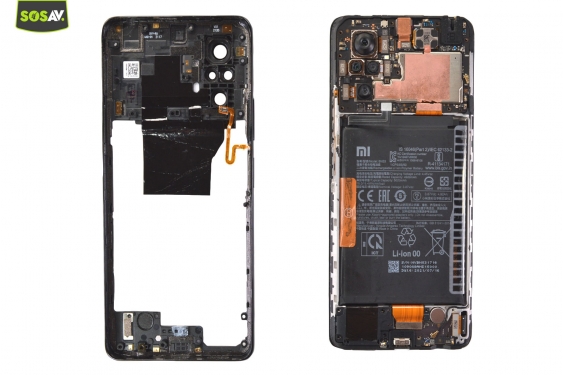

Cela permettra de séparer le châssis intermédiaire du châssis principal.
