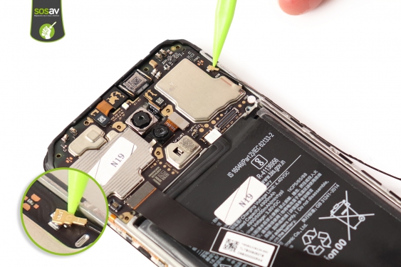

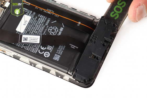

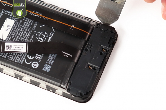

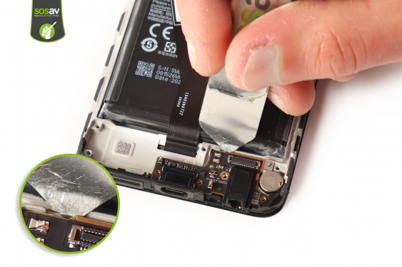

Dévissez les 9 vis cruciformes entourées en rouge. (Photo 1)Puis commencez à soulever et décaler doucement la plaque de protection noire à l'aide de la iSesamo.Attention, elle est toujours reliée à la nappe !

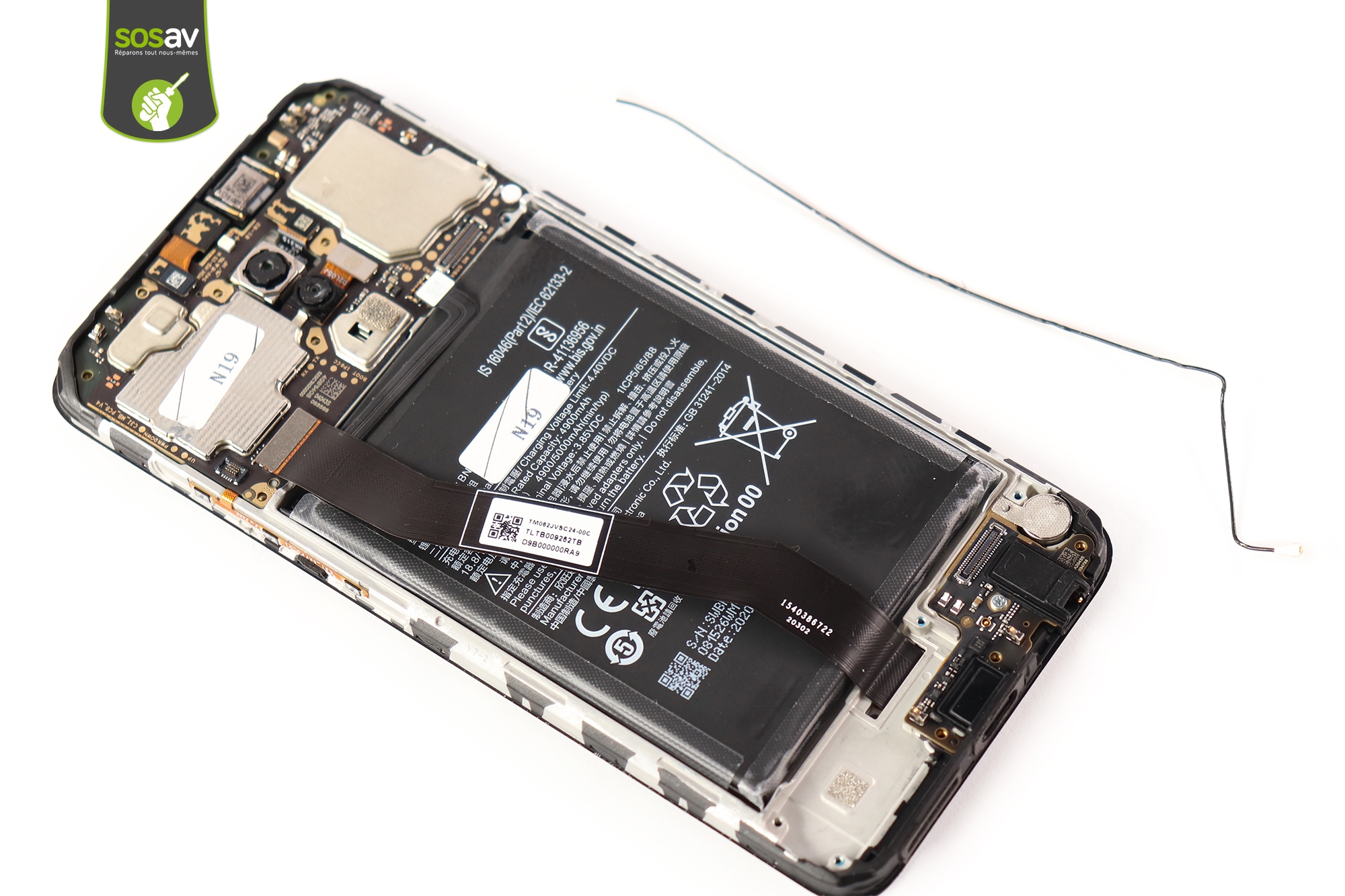

Réutilisez la spatule en nylon pour déconnecter la nappe capteur d'empreinte.La plaque de protection est libérée.Vous pouvez faire glisser et sortir la nappe.

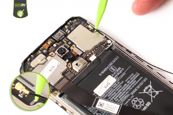

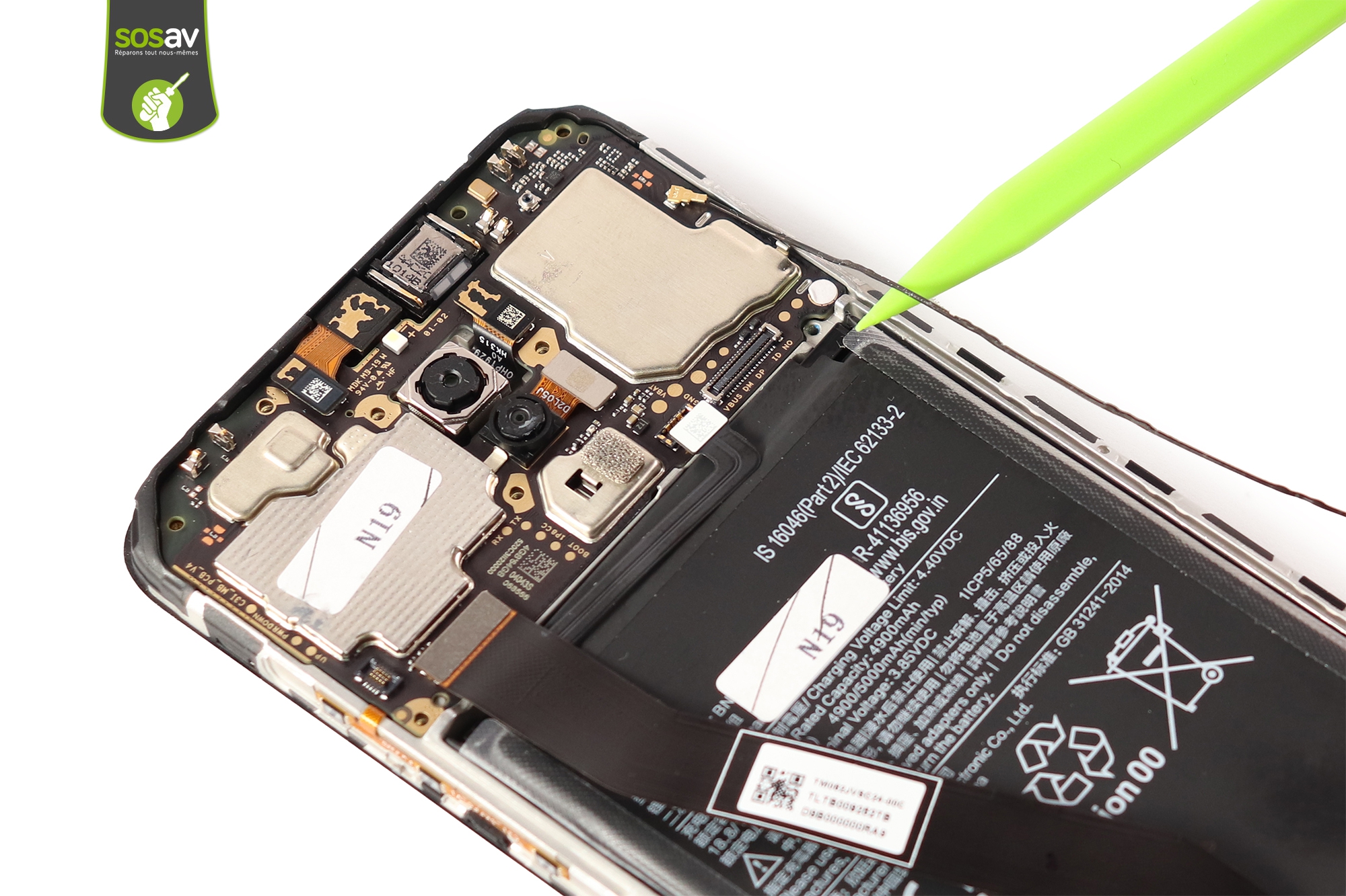

Avant de poursuivre, déconnectez la batterie.Une précaution pour éviter les éventuels courts-circuits lors de la réparation Xiaomi Redmi 8 !

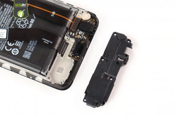

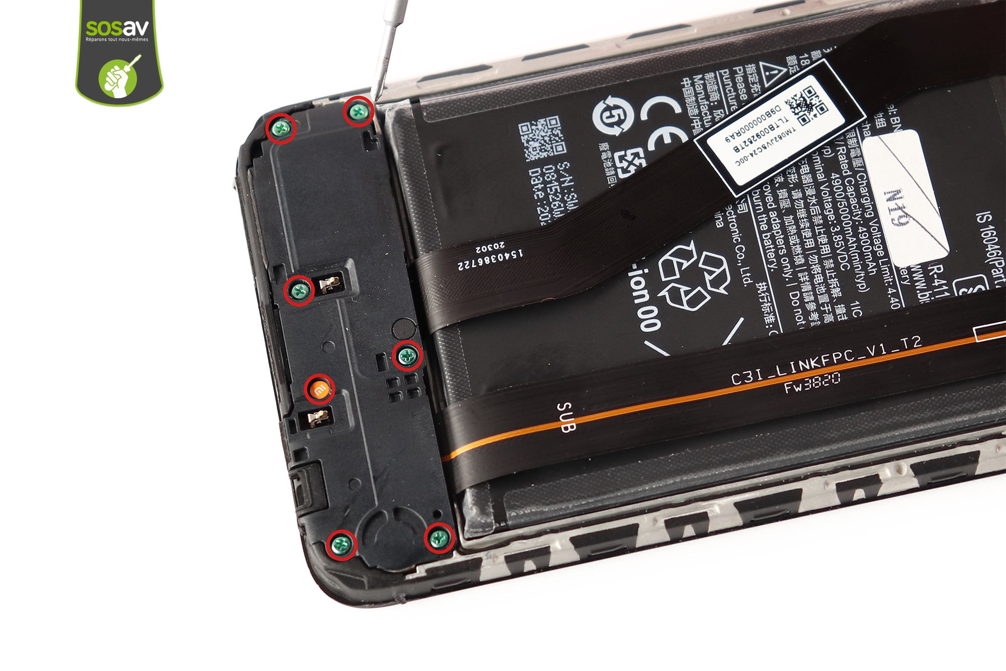

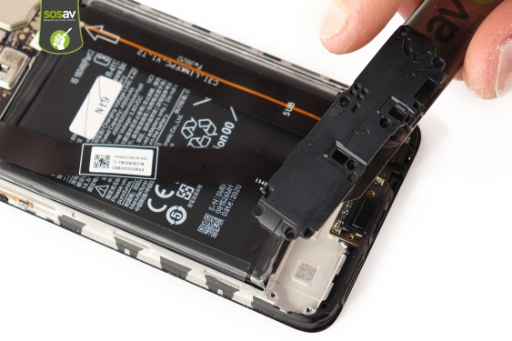

Munissez-vous du tournevis cruciforme pour retirer les 9 vis entourées en rouge. (Photo 1)Puis sortez le haut-parleur externe à l'aide de la iSesamo.
Le haut-parleur externe est sorti.

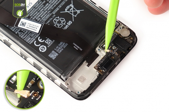

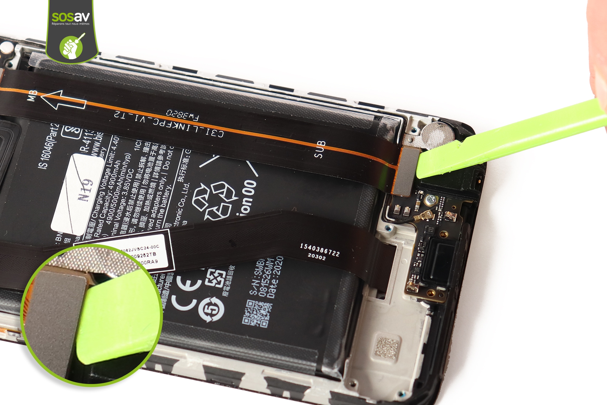

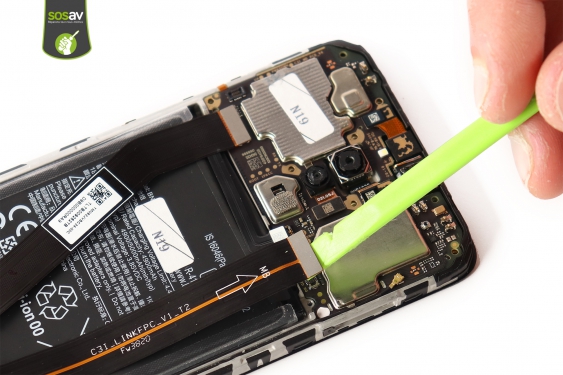

Il ne vous reste plus qu'à débrancher la nappe du connecteur de charge... ... Et côté carte mère.
La nappe connecteur de charge est déposée.

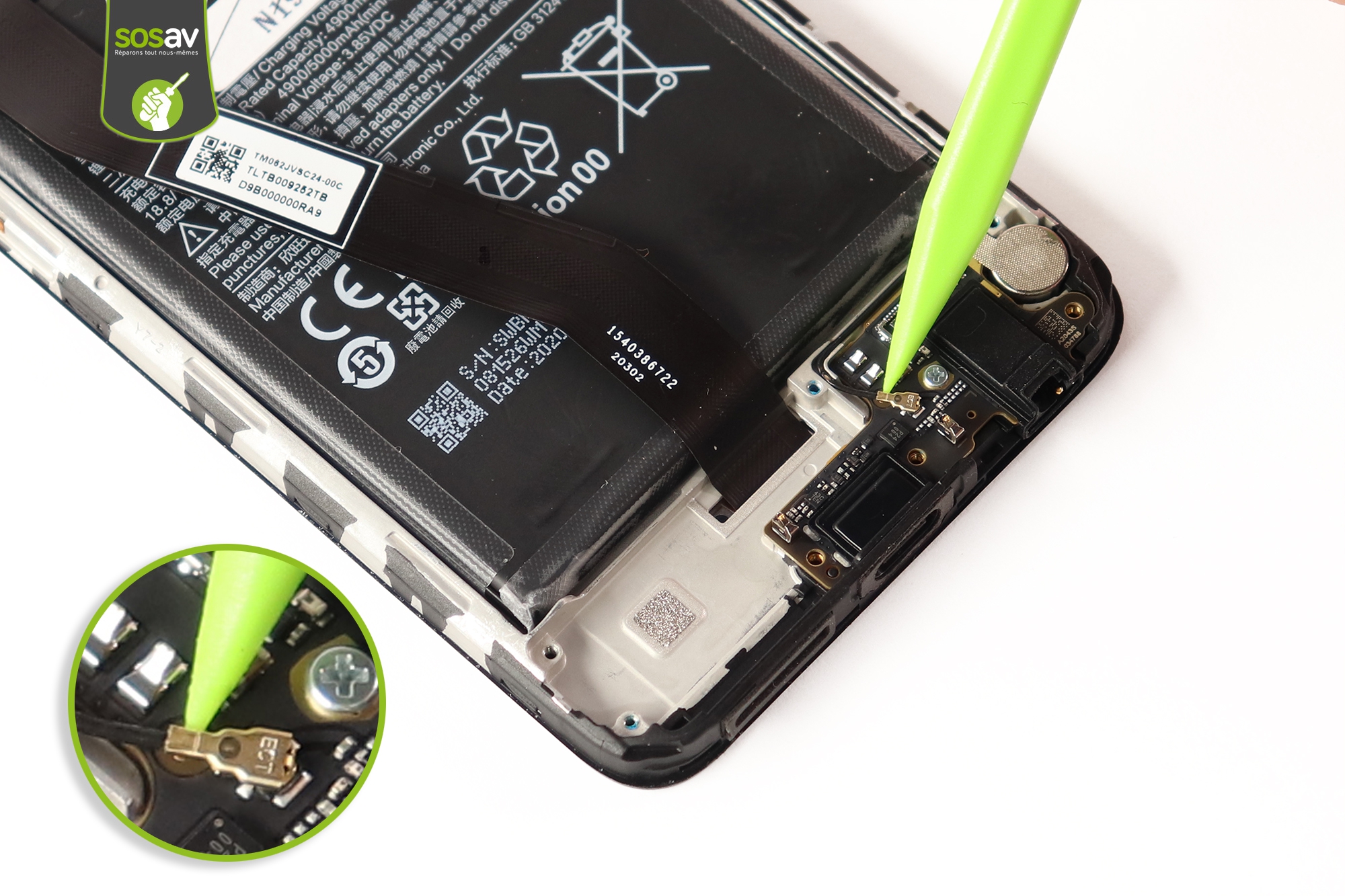

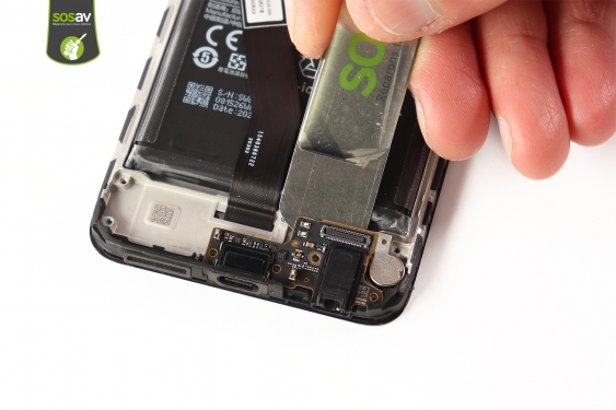

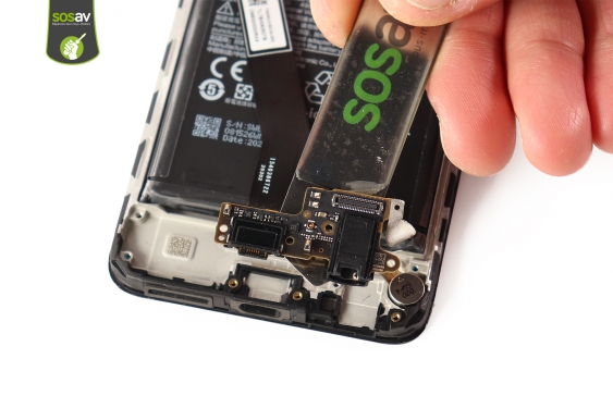

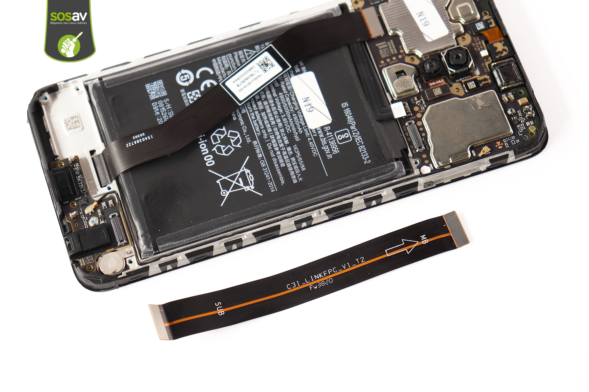

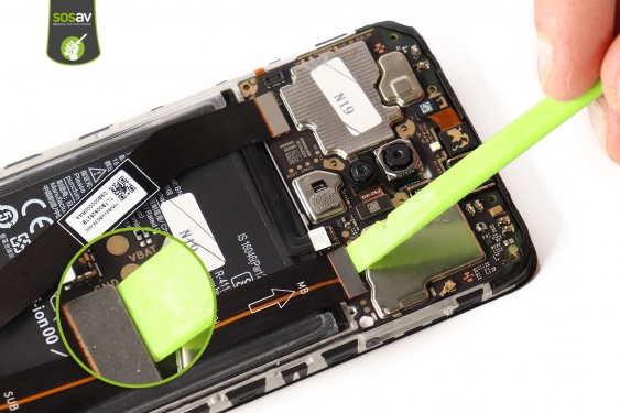

Débranchez le câble d'interconnexion du connecteur de charge.Et sortez-le délicatement de du châssis.
Poursuivez son retrait et terminez par le débrancher de la carte mère.
Le câble d'interconnexion est extrait.

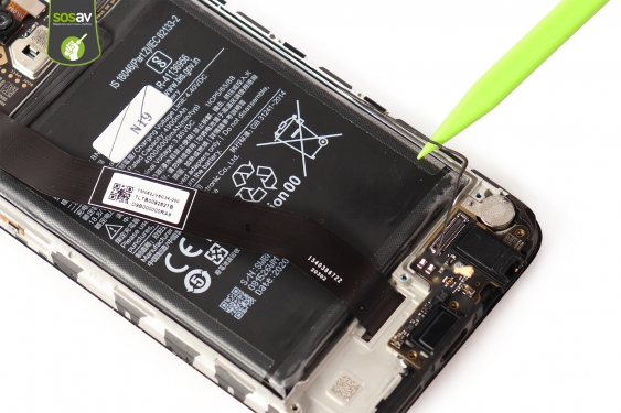

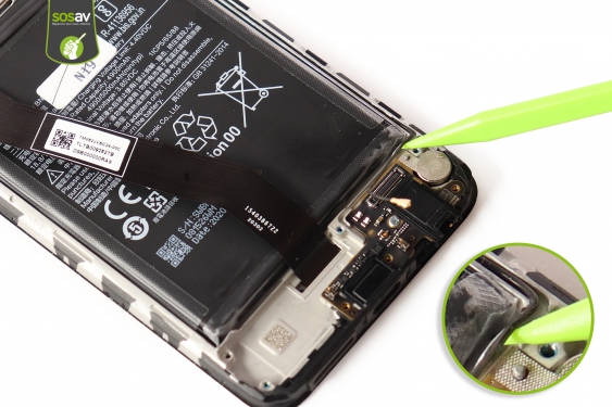

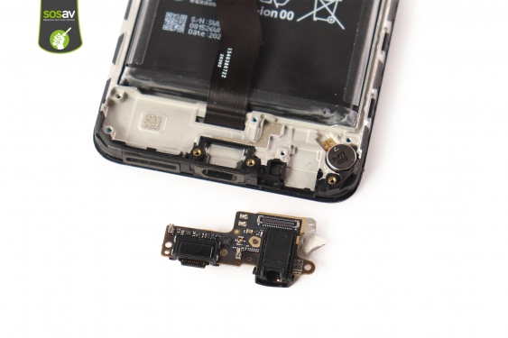

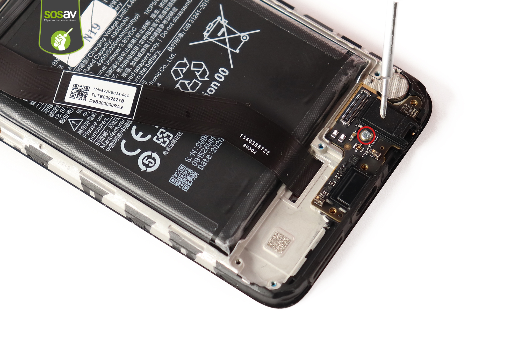

Enfin, dévissez la vis cruciforme entourée en rouge. (Photo 1)Faites levier avec la iSesamo pour extraire le connecteur de charge.
Le connecteur de charge Xiaomi Redmi 8 est déposé.Suivez les conseils de ce tuto gratuit pour résoudre vos problèmes de charge !
