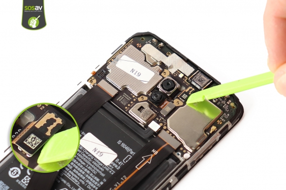

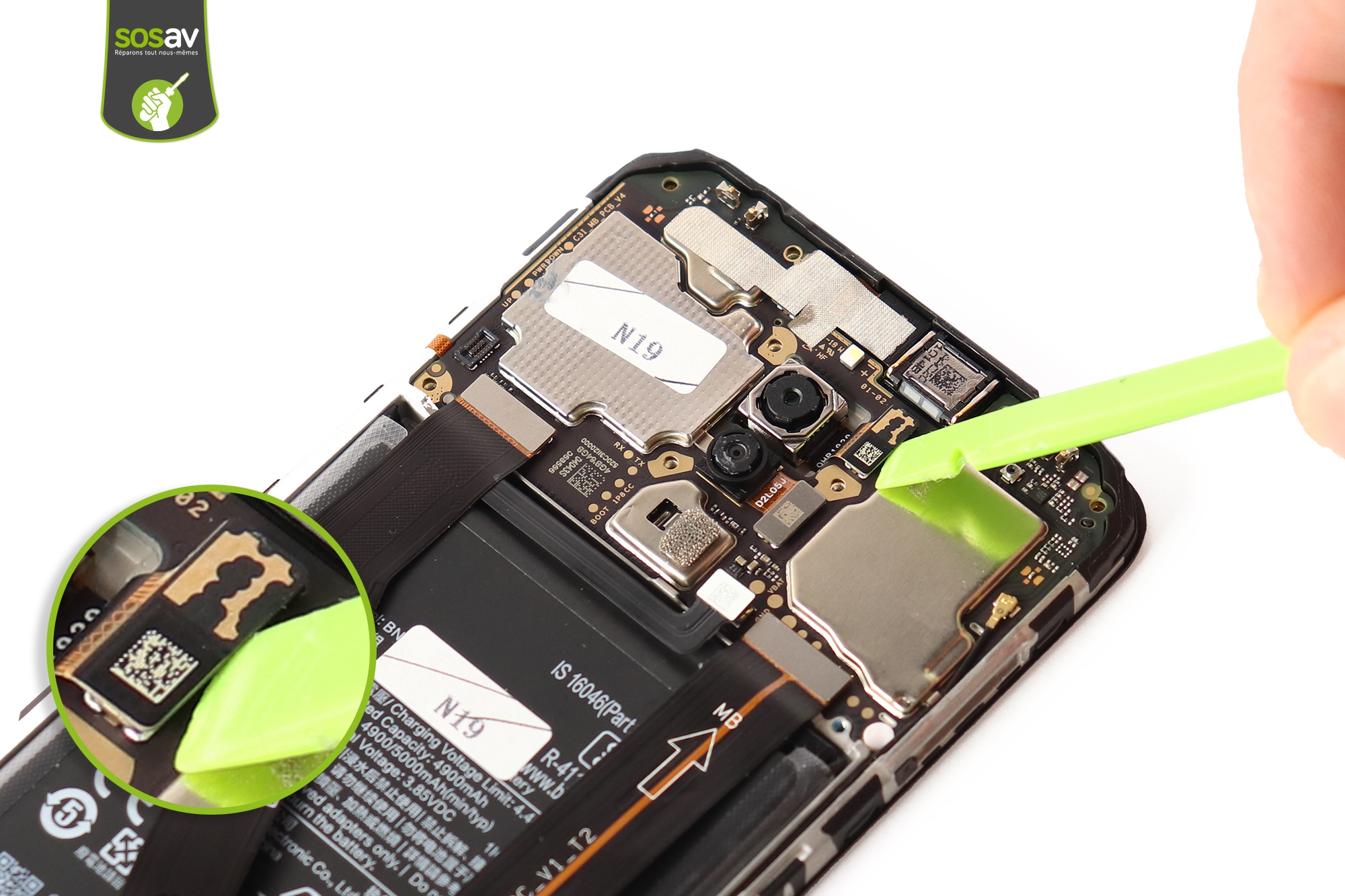

Dévissez les 9 vis cruciformes entourées en rouge. (Photo 1)Puis commencez à soulever et décaler doucement la plaque de protection noire à l'aide de la iSesamo.Attention, elle est toujours reliée à la nappe !
Réutilisez la spatule en nylon pour déconnecter la nappe capteur d'empreinte.La plaque de protection est libérée.Vous pouvez faire glisser et sortir la nappe.

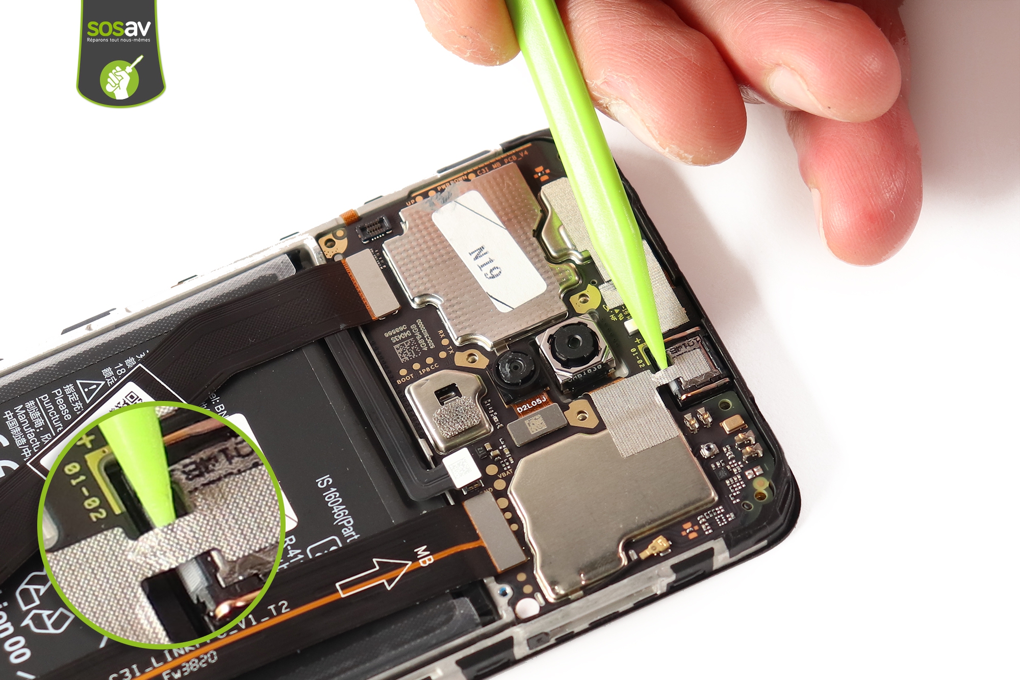

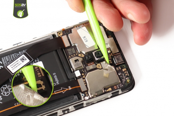

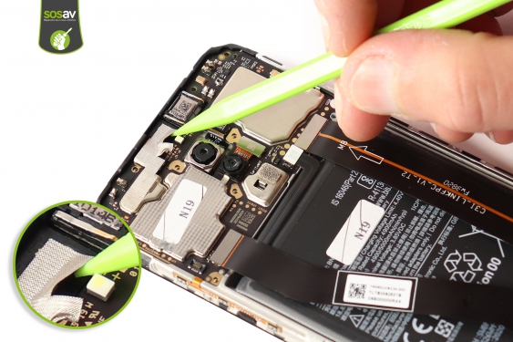

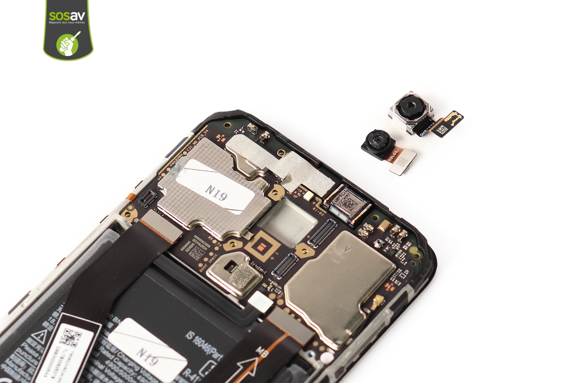

Gardez la spatule en nylon en main afin de retirer l'adhésif qui recouvre le haut-parleur interne.Ainsi que celui qui recouvre la caméra avant.

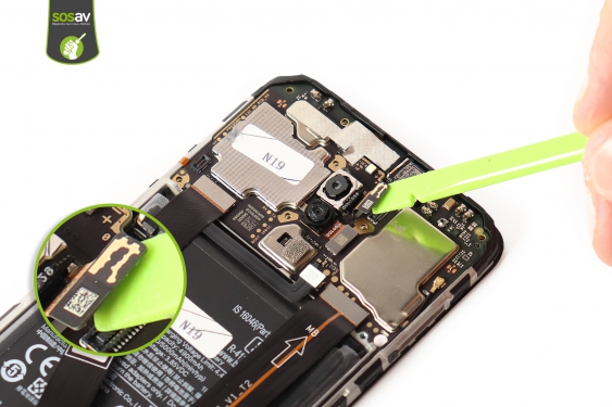

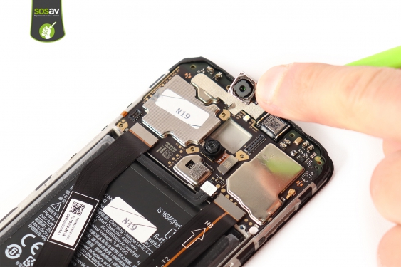

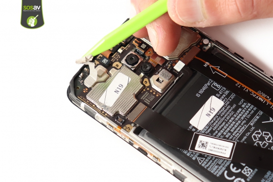

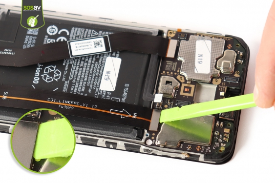

Déverrouillez la première partie de la caméra arrière. Puis sortez-la.

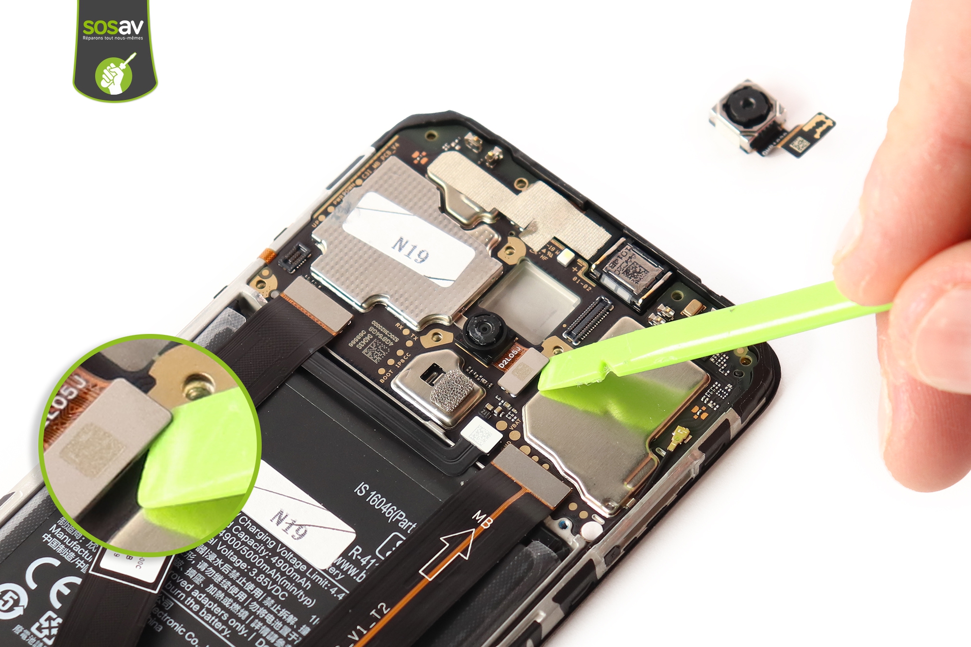

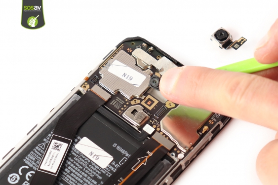

Répétez l'opération pour la seconde caméra arrière en-dessous.

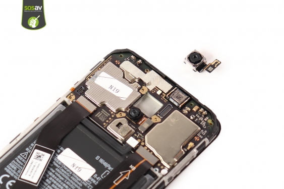

L'ensemble de la caméra arrière est sorti.

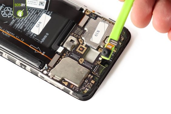

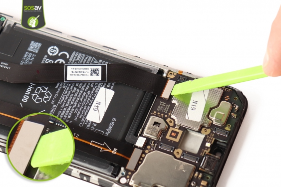

Déconnectez et sortez la caméra avant à son tour.

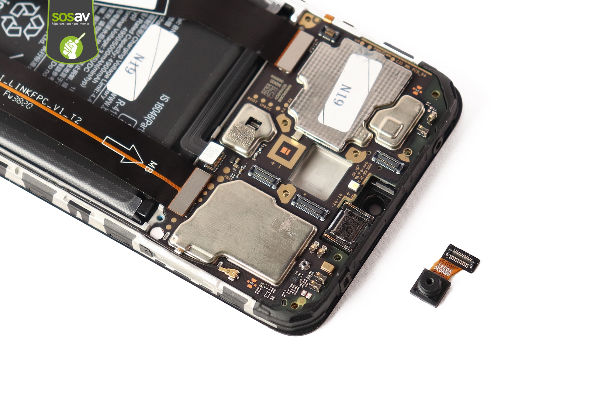

La caméra avant est également déposée.

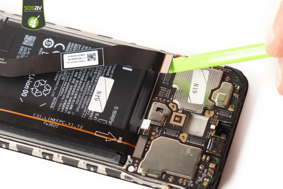

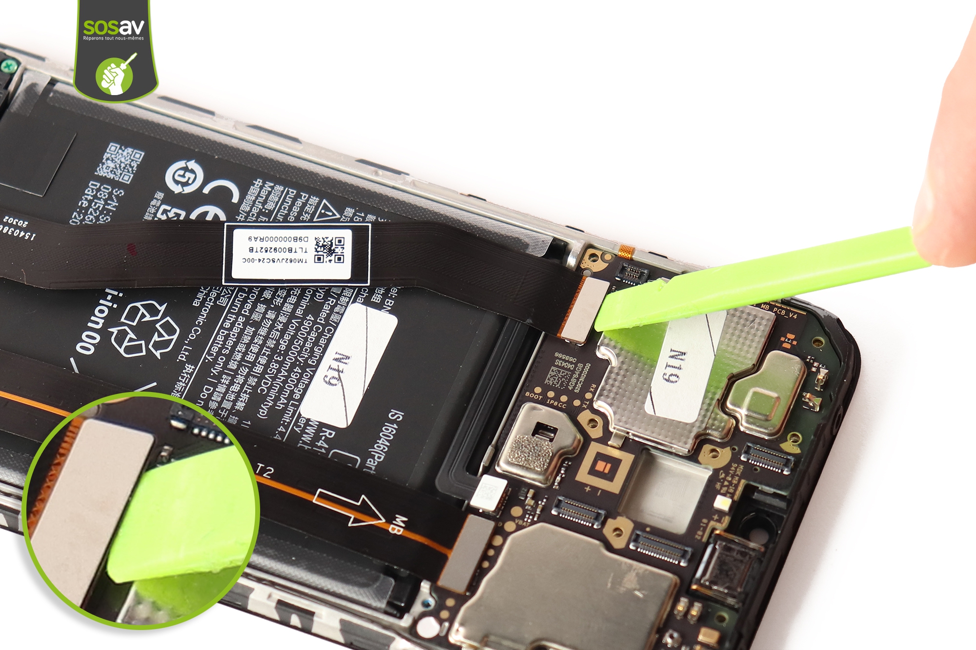

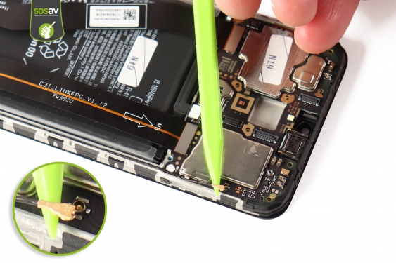

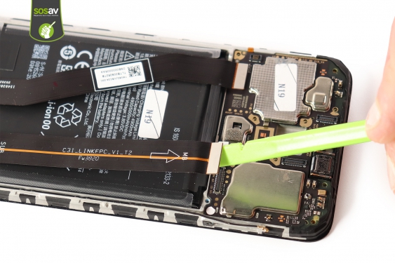

Poursuivez en débranchant le câble d'interconnexion.

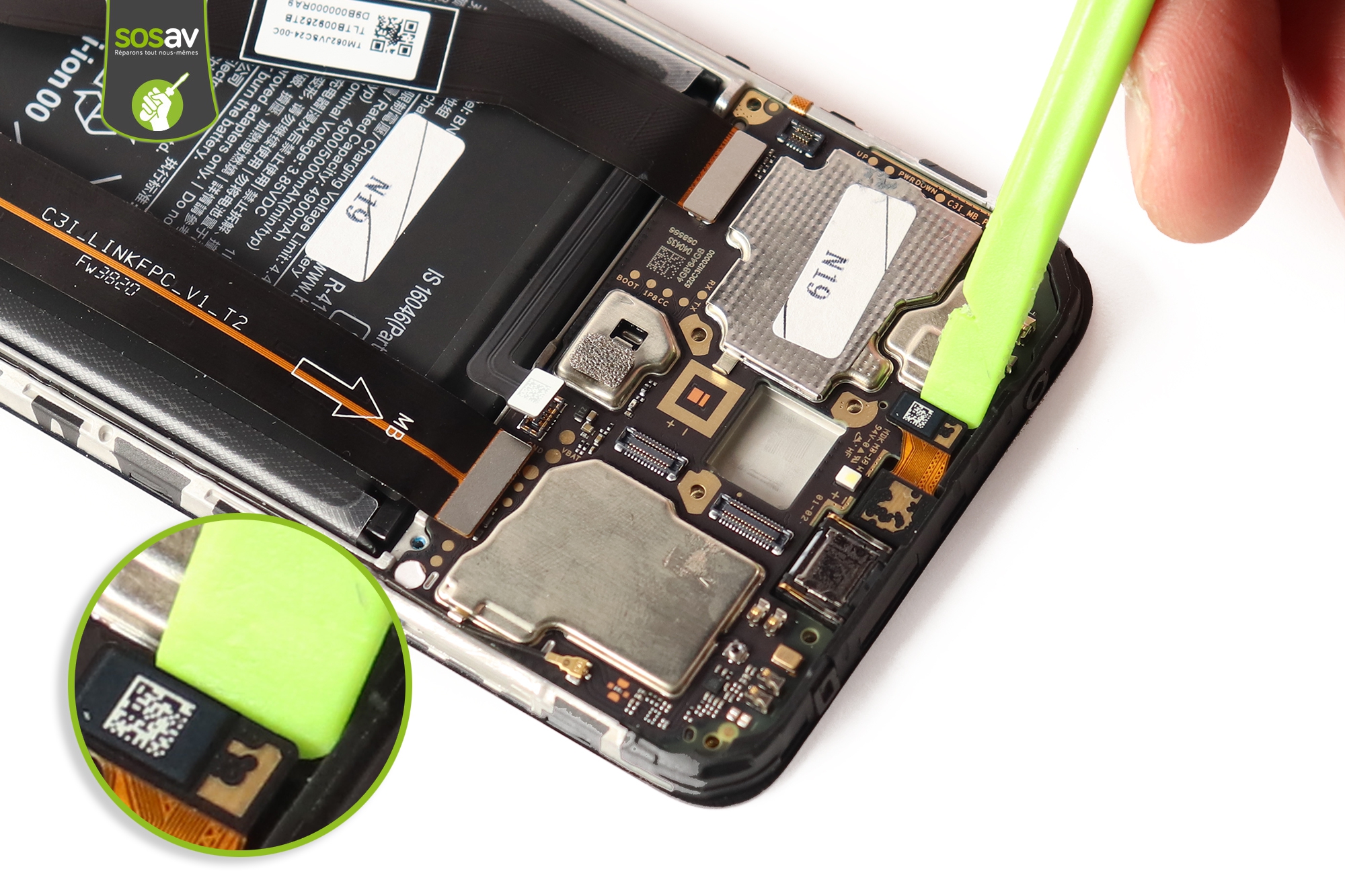

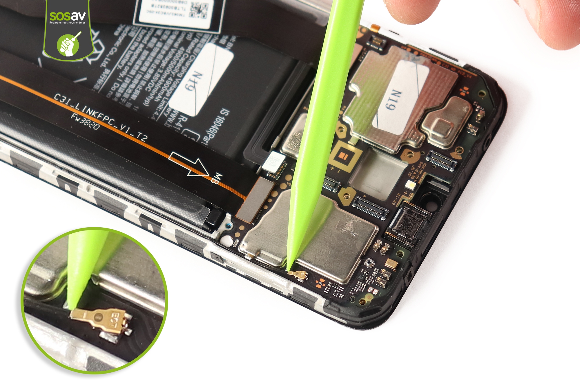

Toujours avec la spatule en nylon, déconnectez la nappe de l'écran...... De même que la nappe connecteur de charge.

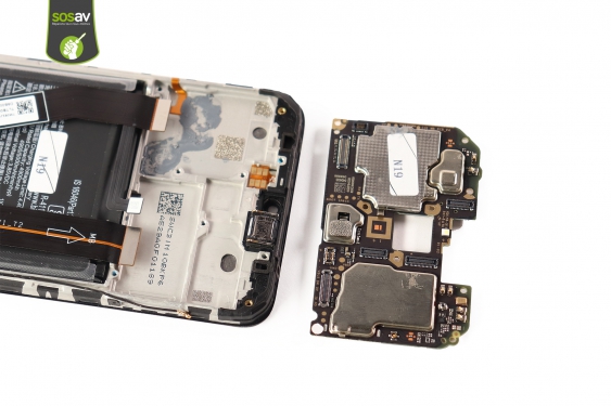

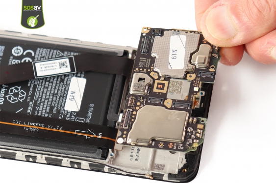

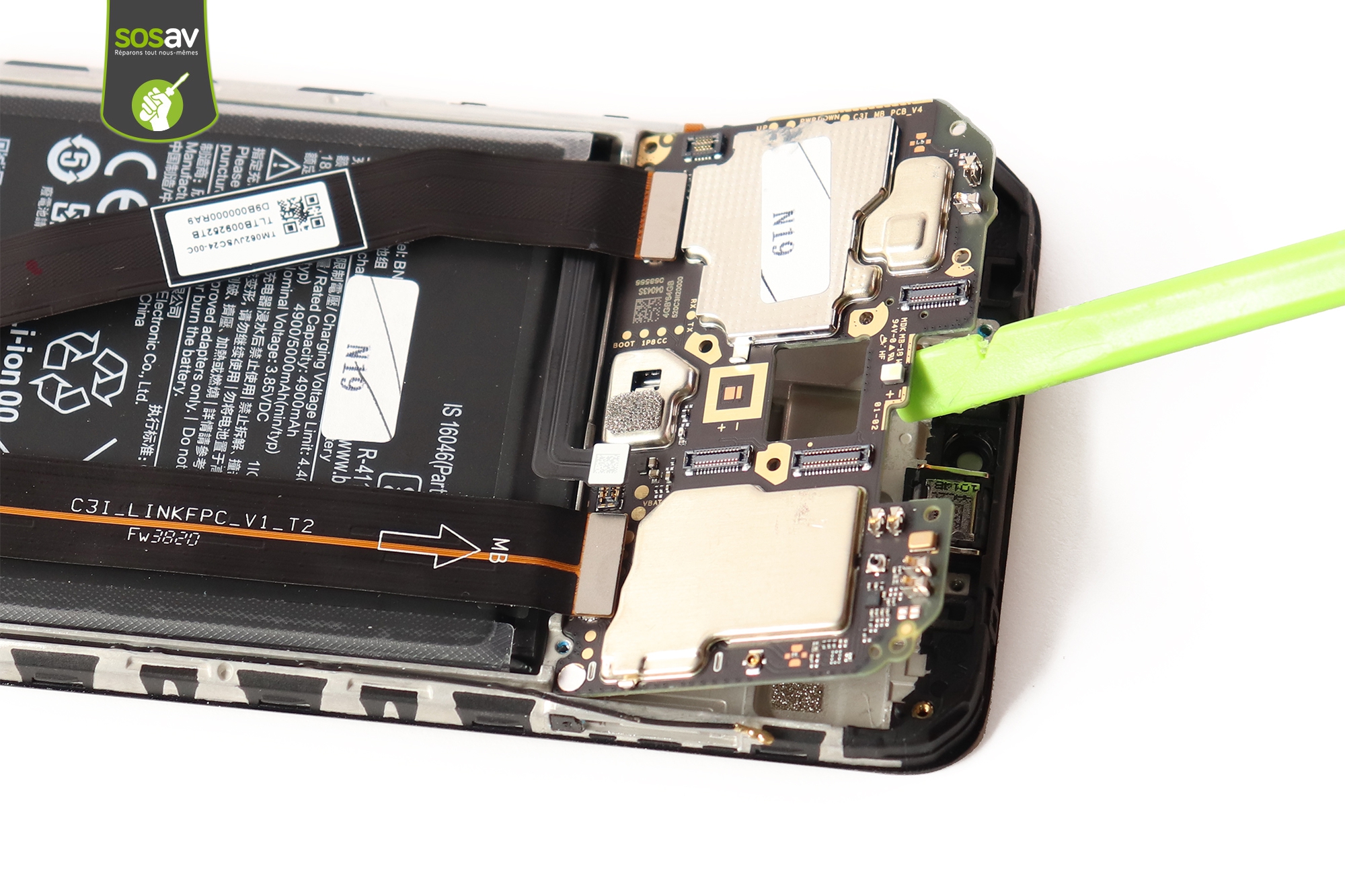

Il ne vous reste plus qu'à extraire doucement la carte mère.

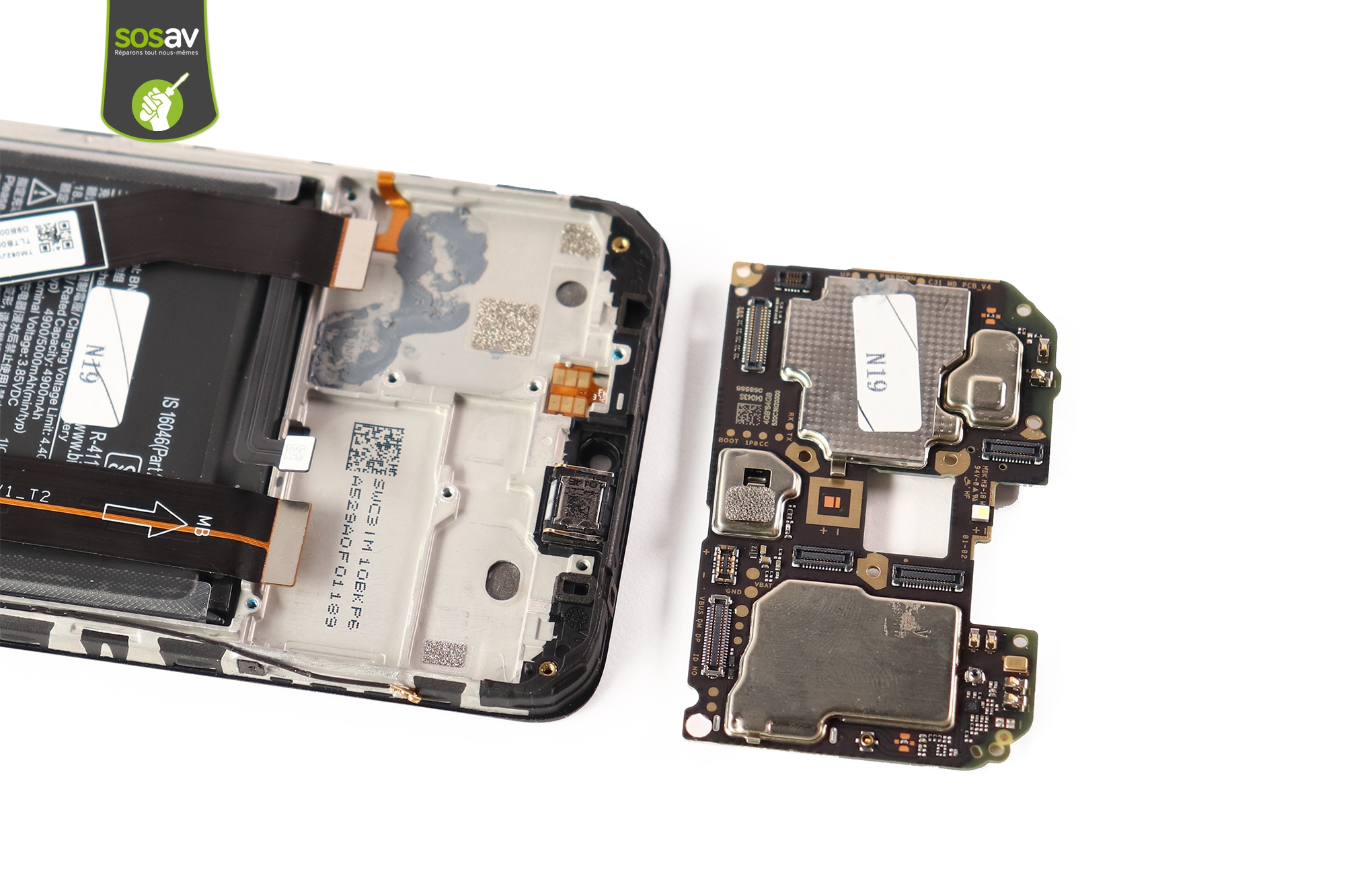

La carte mère Xiaomi Redmi 8 est extraite.Réparez-la ou installez une carte mère reconditionnée s'il le faut.Attention, le changement de carte mère entraîne la perte de toutes les données !
