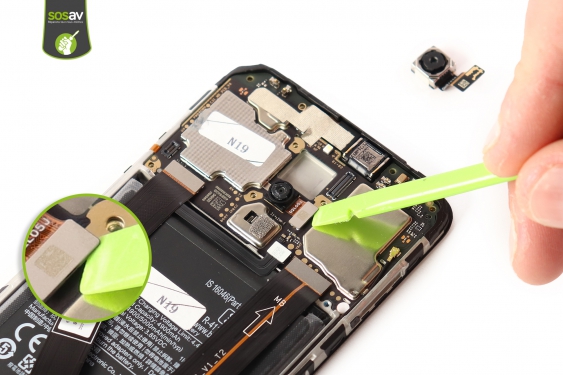

Avant de poursuivre, déconnectez la batterie.Une précaution pour éviter les éventuels courts-circuits lors de la réparation Xiaomi Redmi 8 !

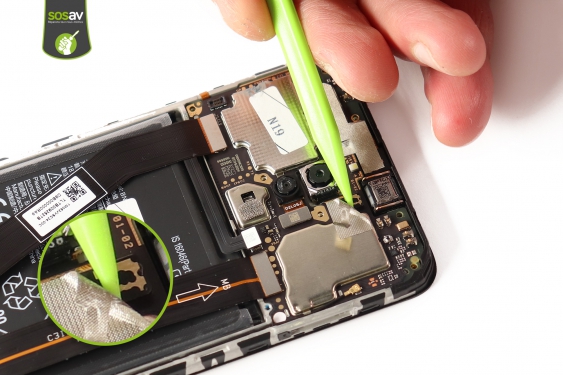

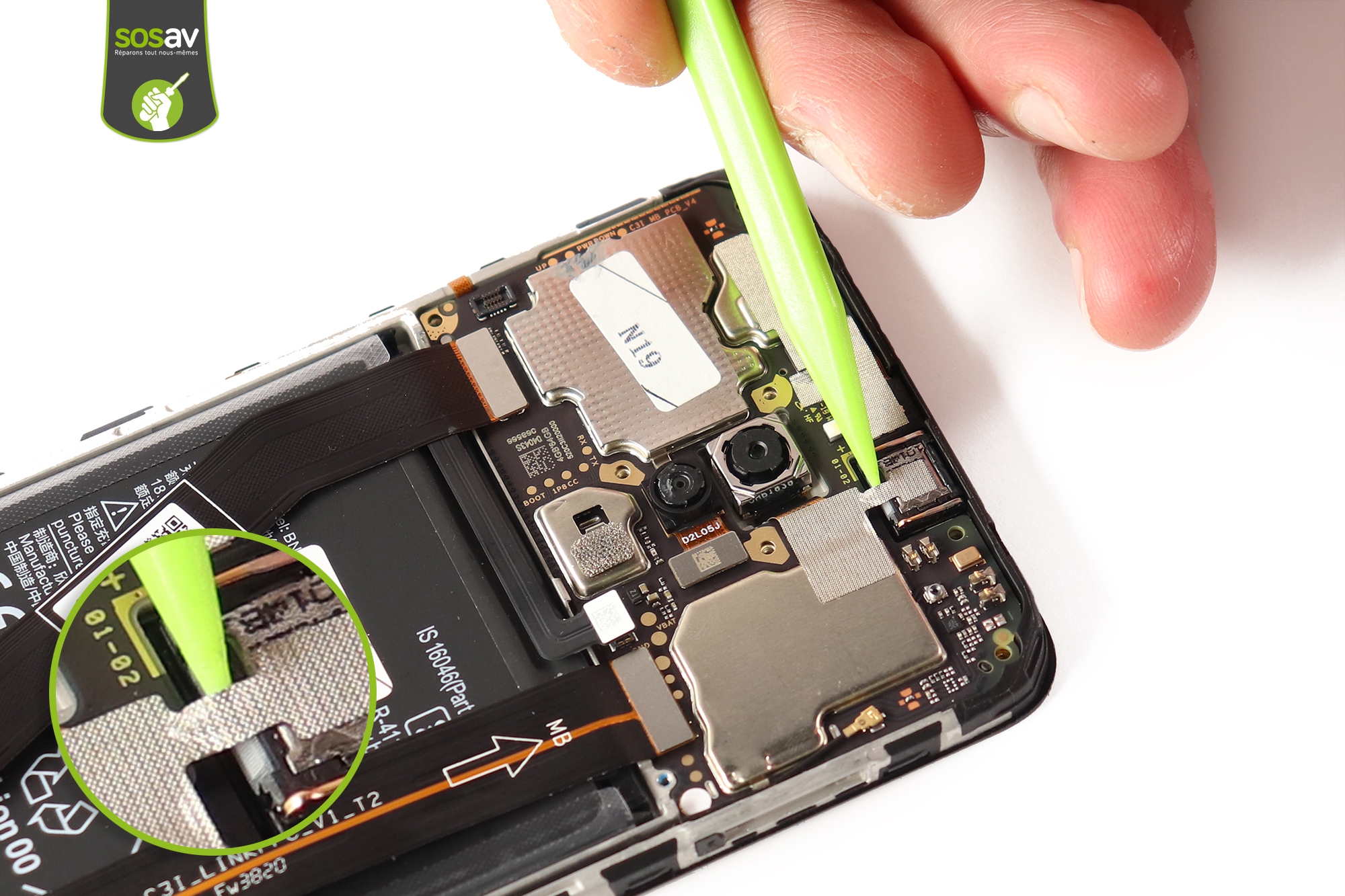

Gardez la spatule en nylon en main afin de retirer l'adhésif qui recouvre la caméra arrière.

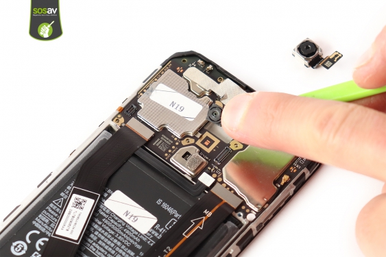

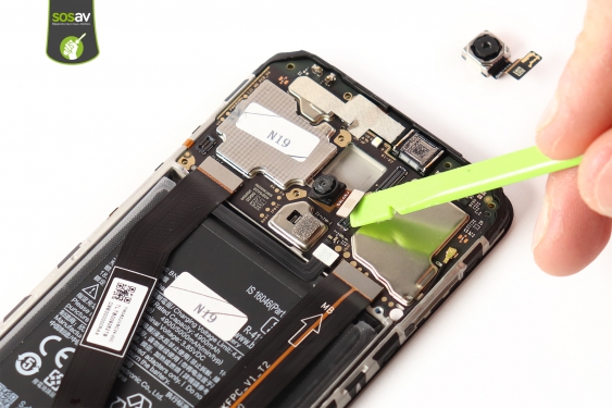

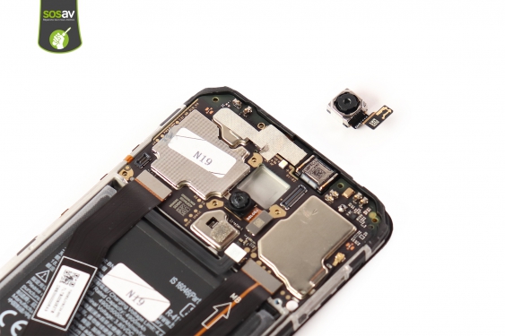

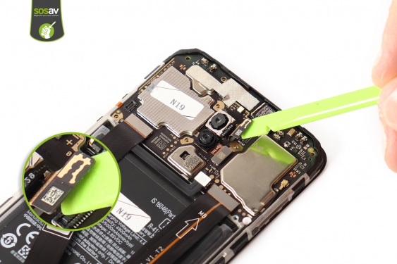

Déverrouillez le connecteur de la première partie de la caméra.Puis sortez la première caméra arrière.

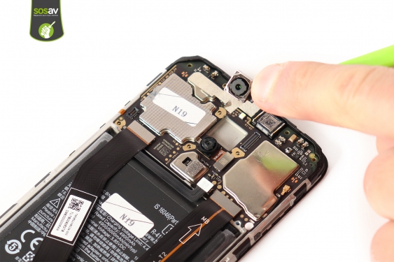

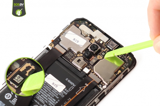

Puis répétez l'opération pour la seconde caméra juste en-dessous.

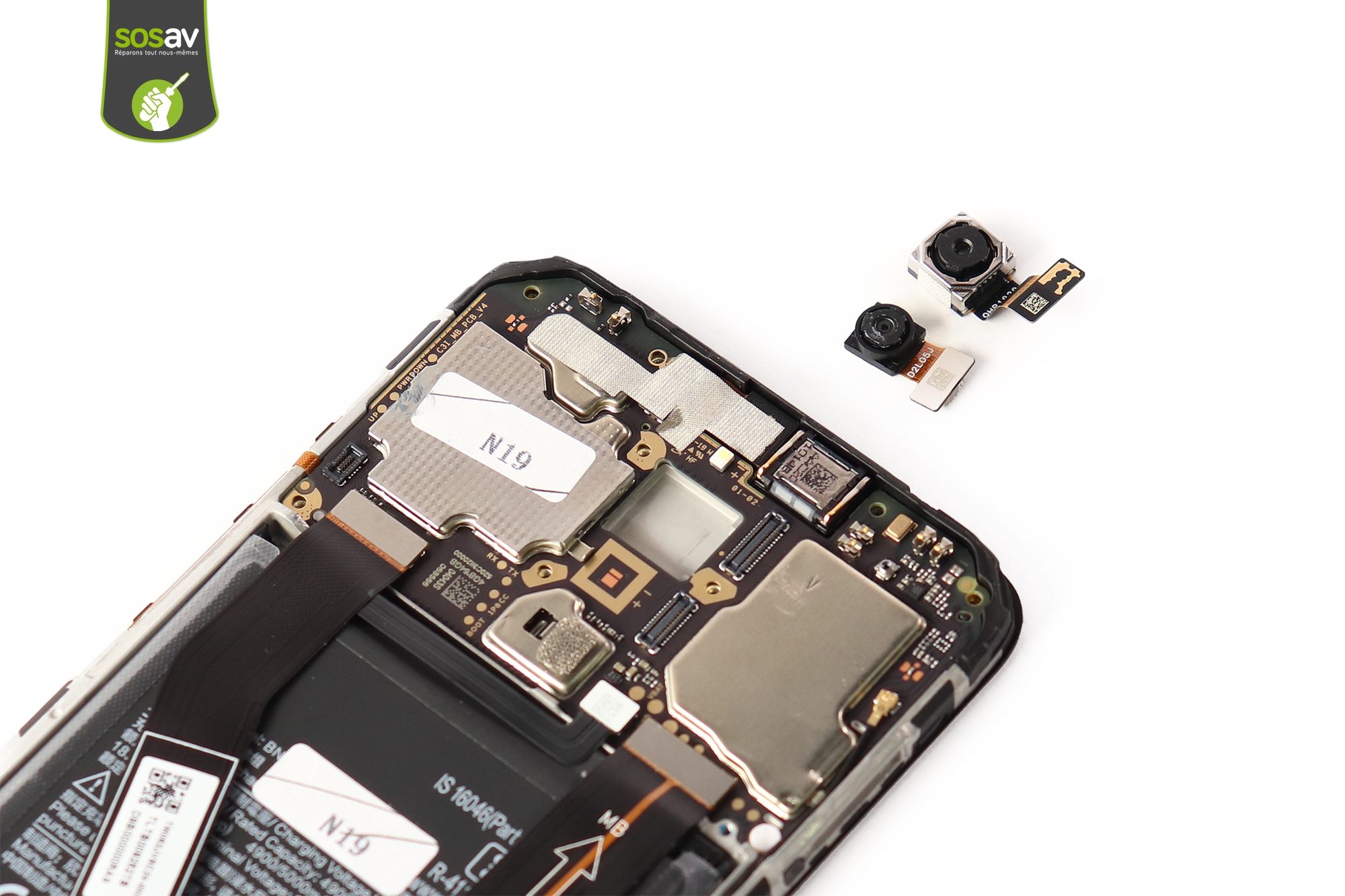

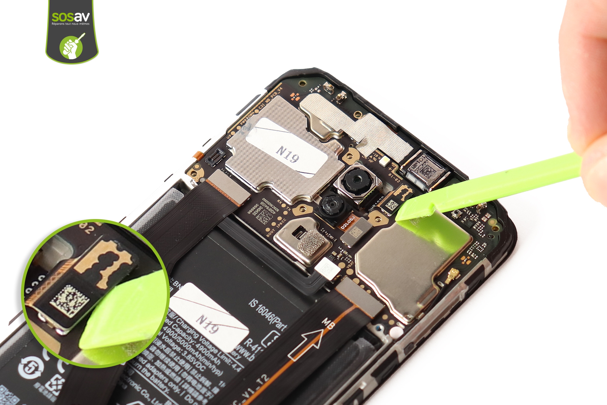

L'ensemble de la caméra arrière Xiaomi Redmi 8 est extrait.Suivez ce tuto gratuit pour le remplacer en cas de soucis lors de la prise de vue !
