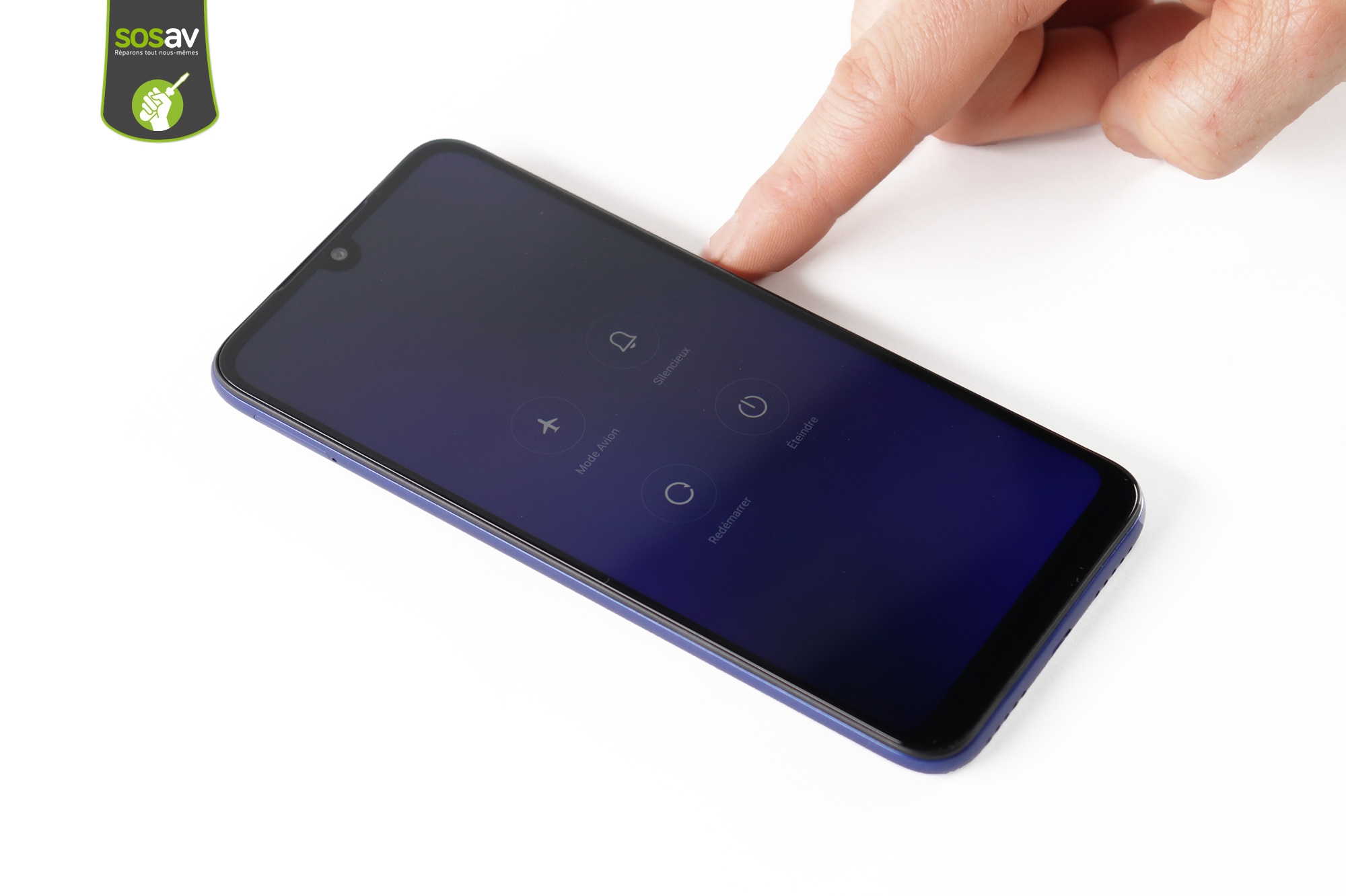

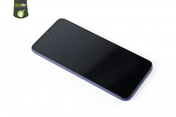

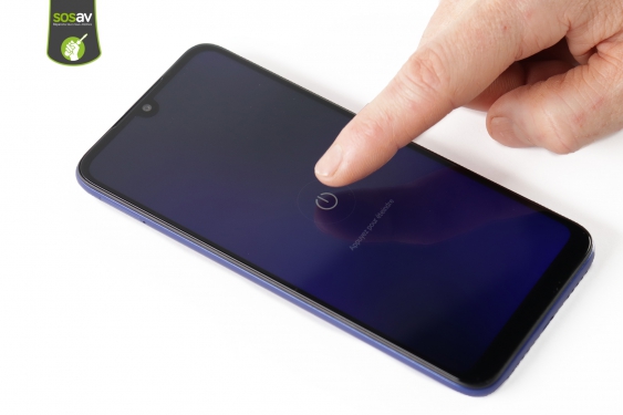

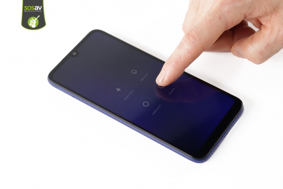

Avant de changer votre capteur d'empreinte ou vitre arrière Xiaomi Redmi 7, veuillez éteindre le téléphone pour des raisons de sécurité évidentes.Pour cela, appuyez quelques secondes sur le bouton power situé sur la tranche droite.Puis validez par éteindre.

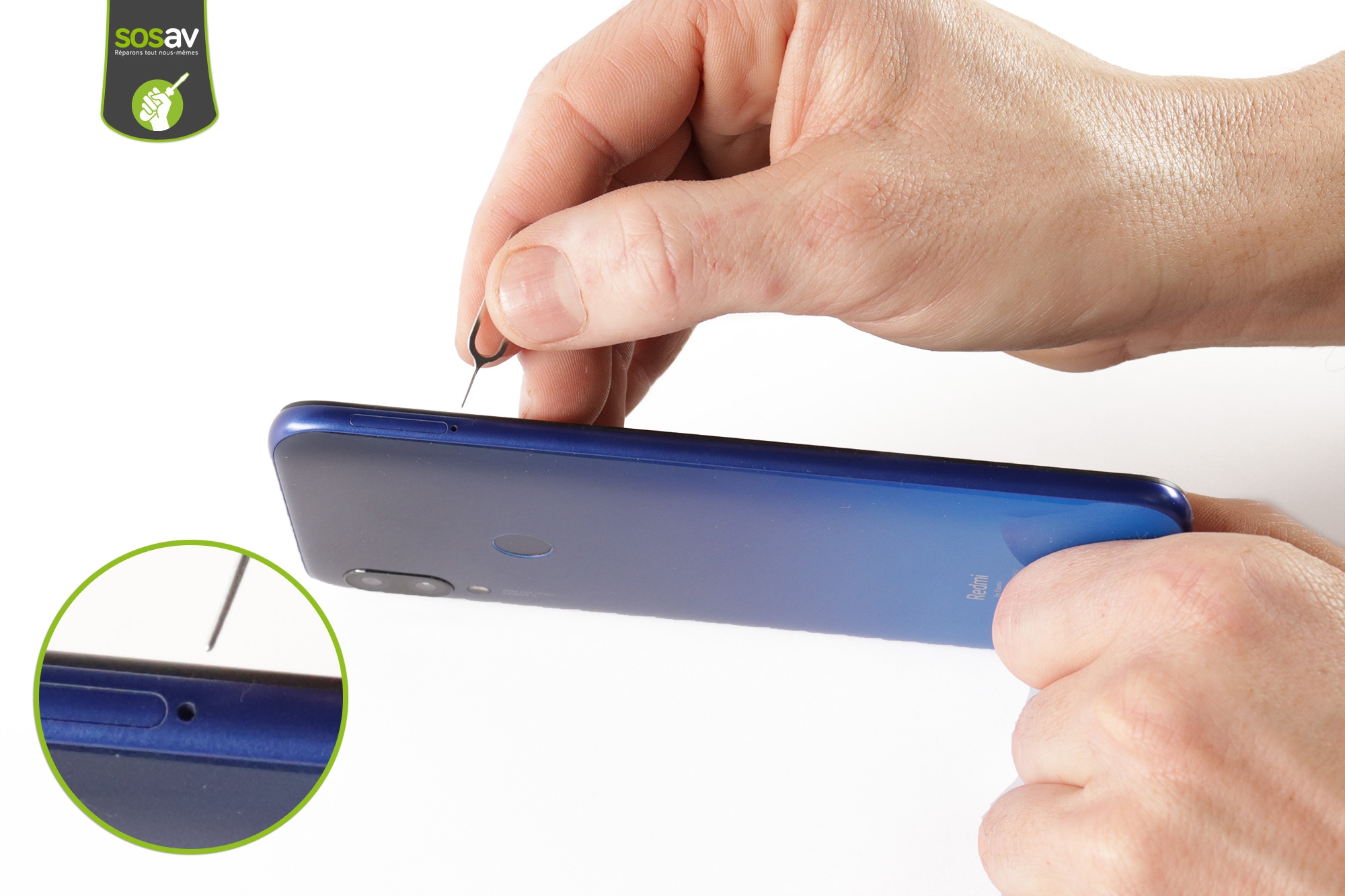

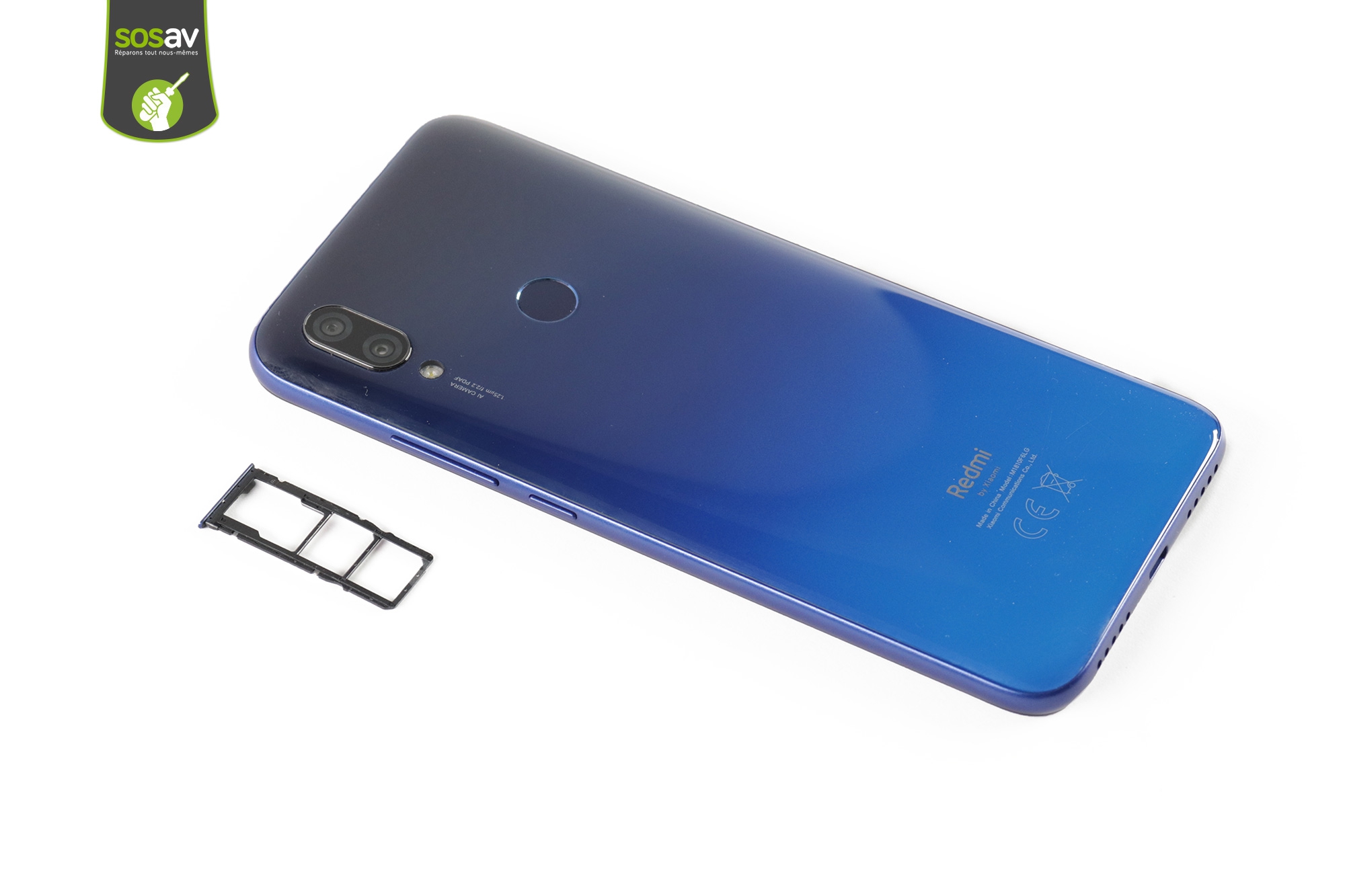

Introduisez l'éjecteur SIM (dispo dans la boîte du téléphone ou notre kit outils) dans le petit trou du tiroir SIM se trouvant en haut de la tranche gauche.Vous allez sentir le tiroir SIM s'éjecter de lui-même.Il ne vous reste plus qu'à lextraire.

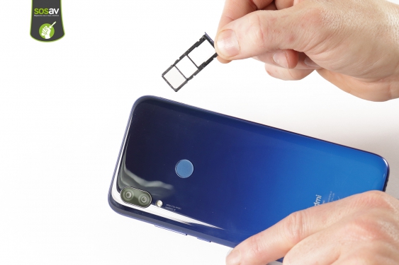

Le tiroir SIM est extrait en moins de 2 minutes.

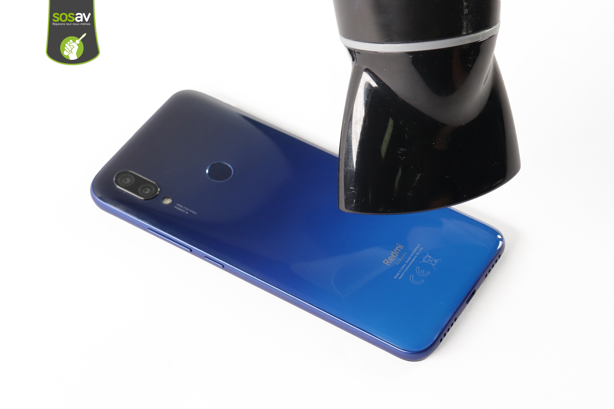

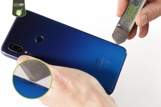

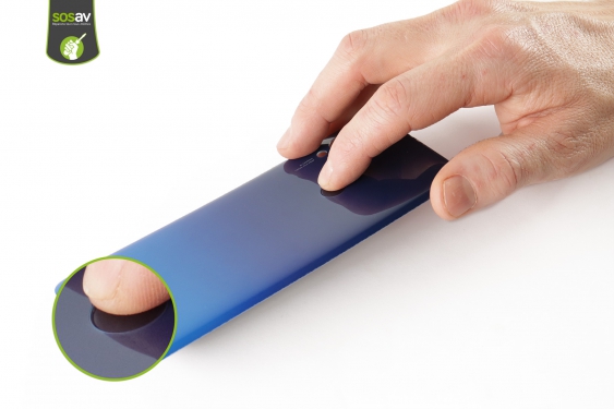

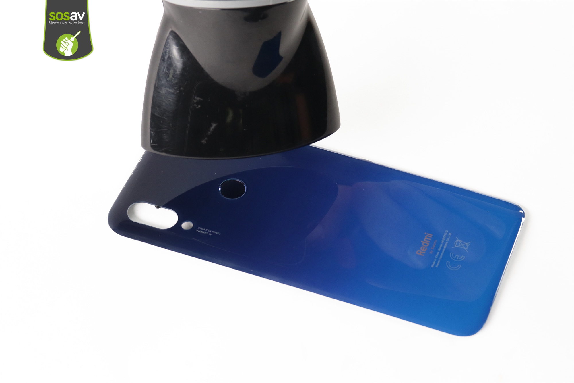

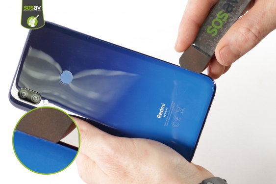

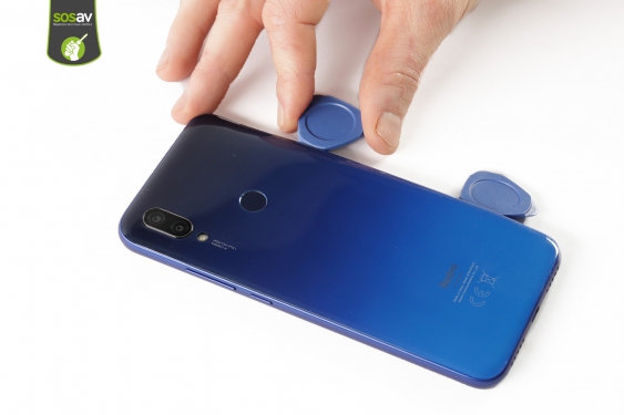

Faites un tour par la salle de bain pour récupérer votre sèche-cheveux. Chauffez 2 à 3 minutes la face arrière du Xiaomi pour ramollir la colle qui la maintient.Glissez la spatule iSesamo pour créer une ouverture.N'hésitez pas à chauffer de nouveau si une résistance se faire sentir ;)

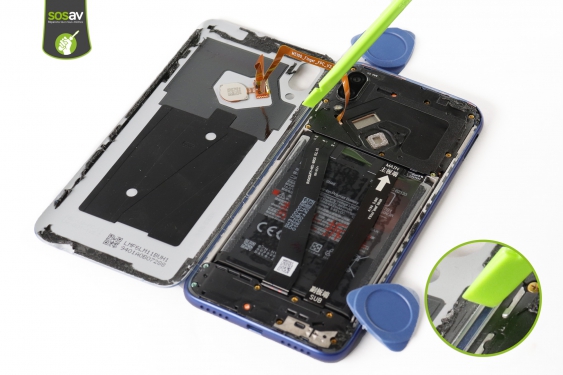

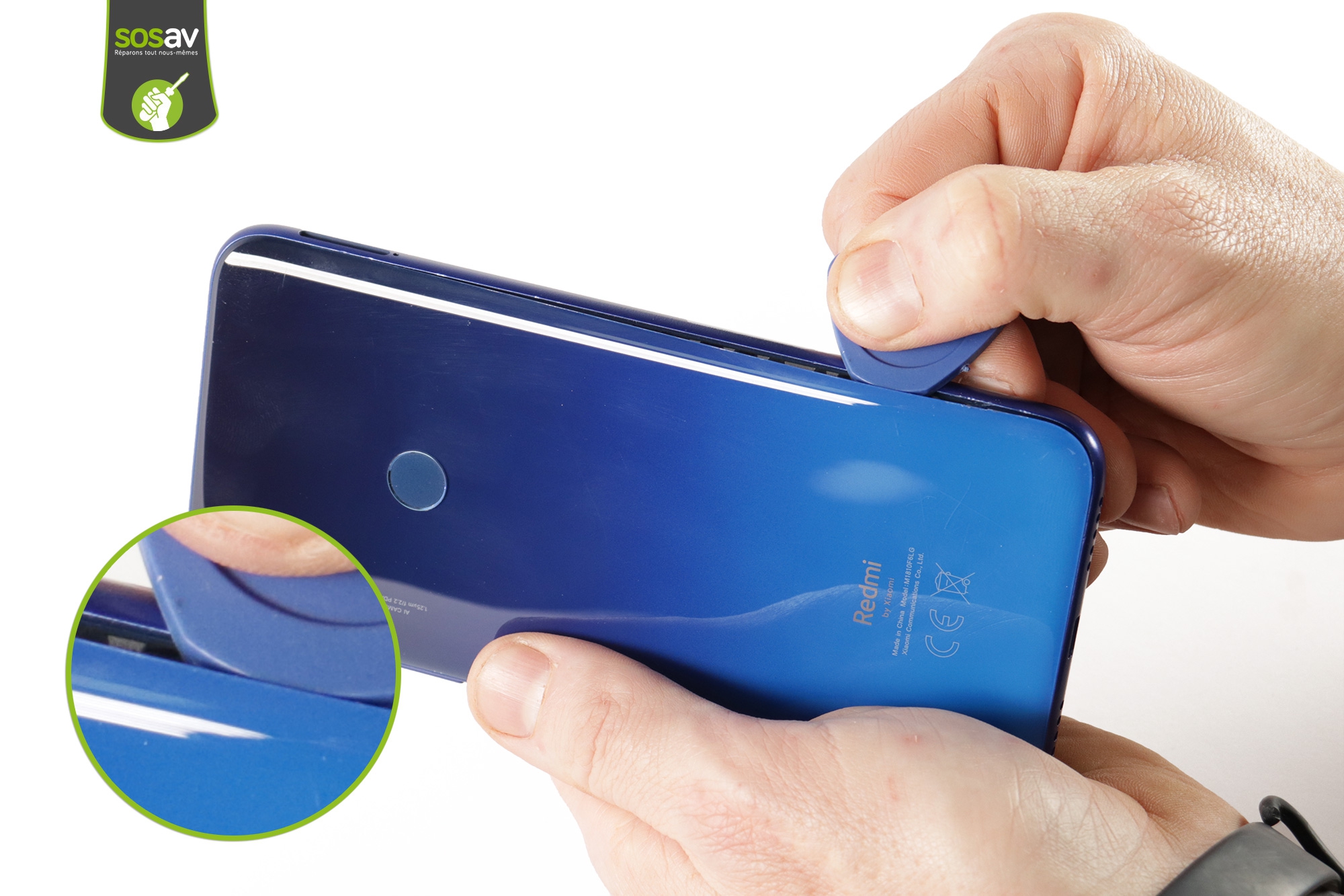

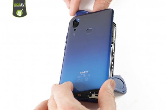

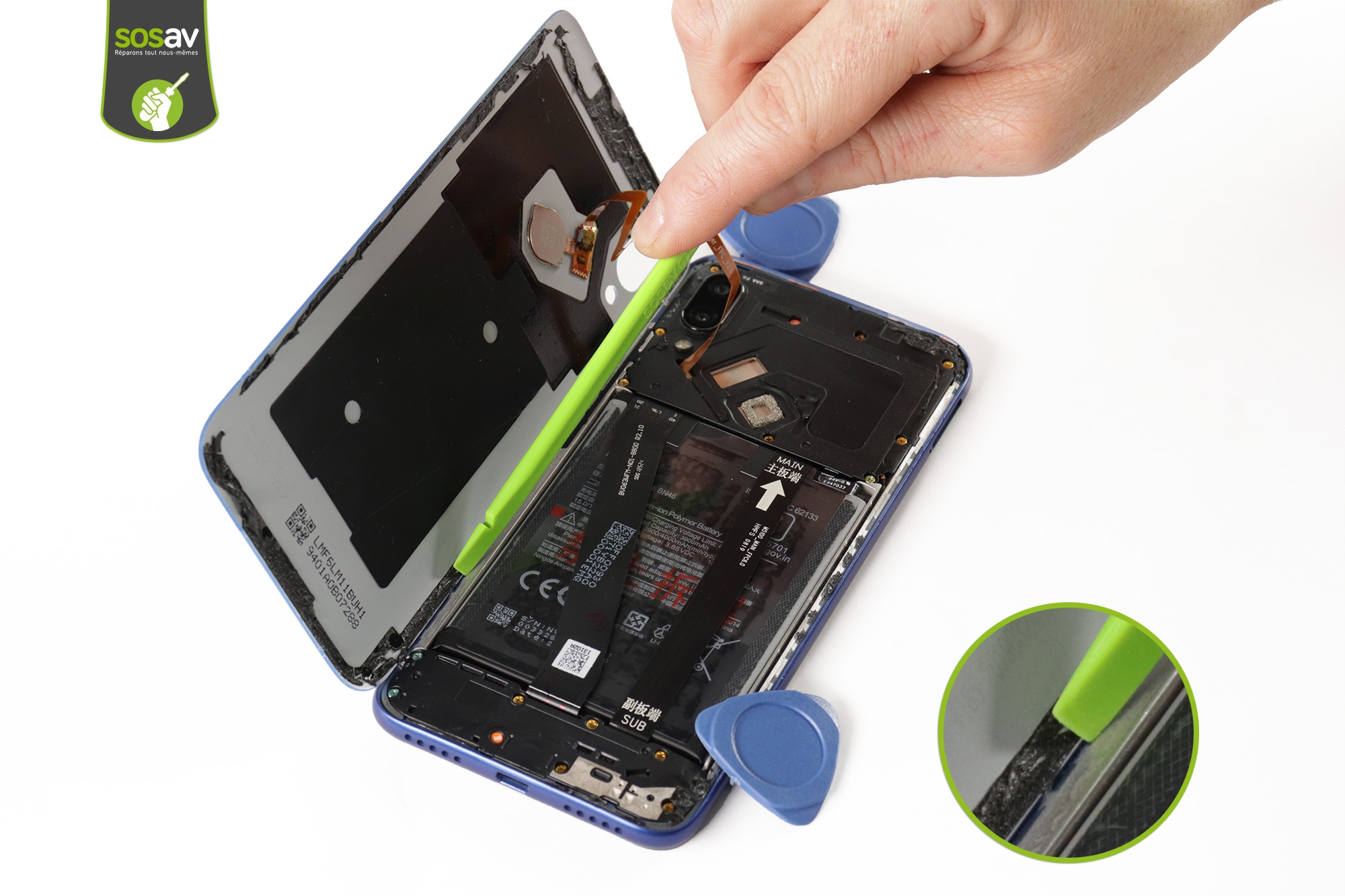

Prenez le relais avec un médiator (plus doux pour la suite de la réparation Xiaomi)....... Profitez en pour un glisser un deuxième afin de décoller tout le côté !Puis ouvrez doucement la vitre arrière à la manière d'un livre.Attention, elle est toujours retenue par la nappe capteur d'empreinte !

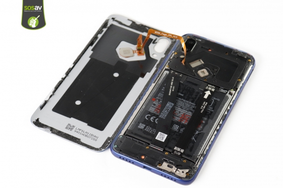

Ecartez soigneusement le joint qui colle la face arrière avec la spatule en nylon.

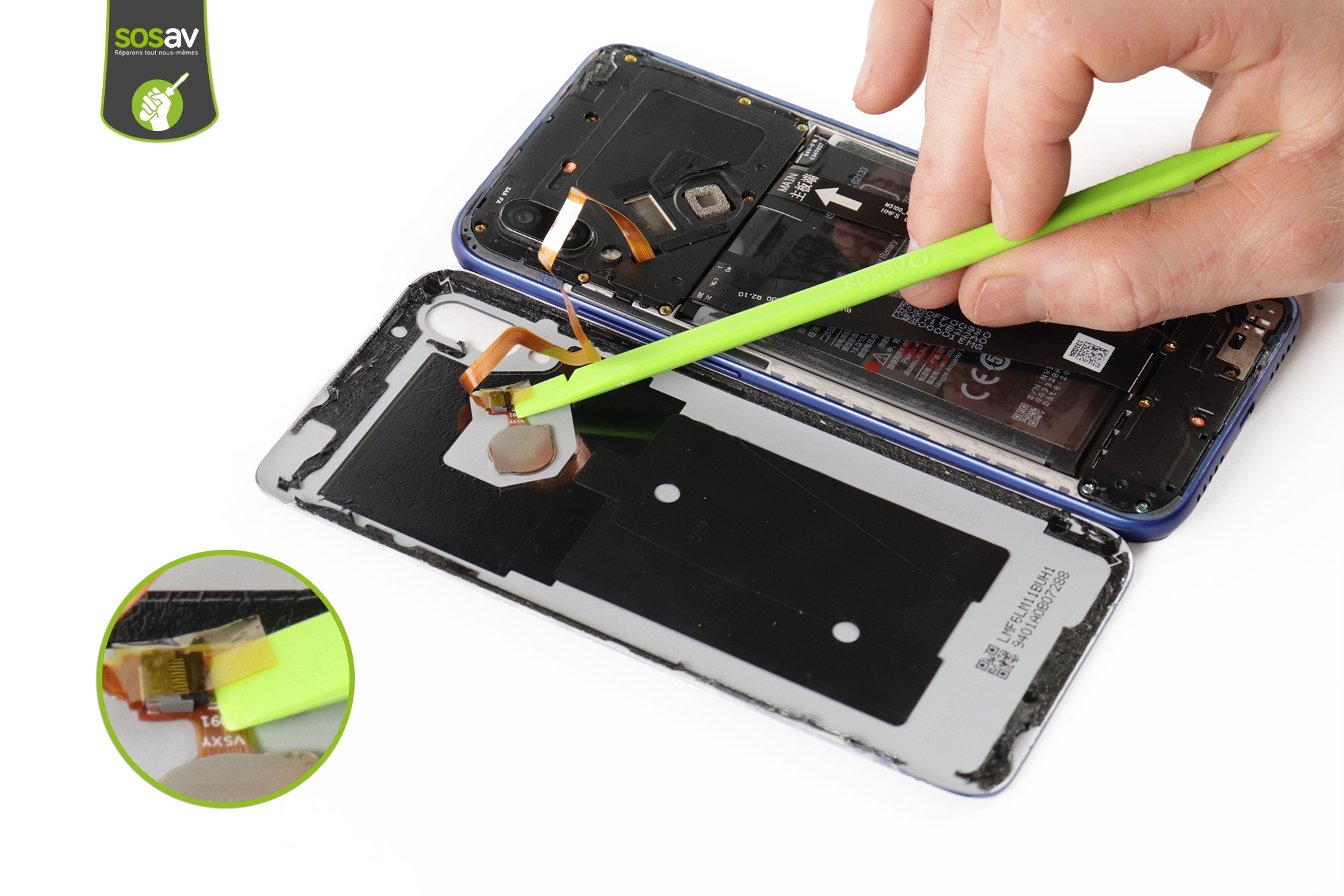

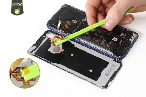

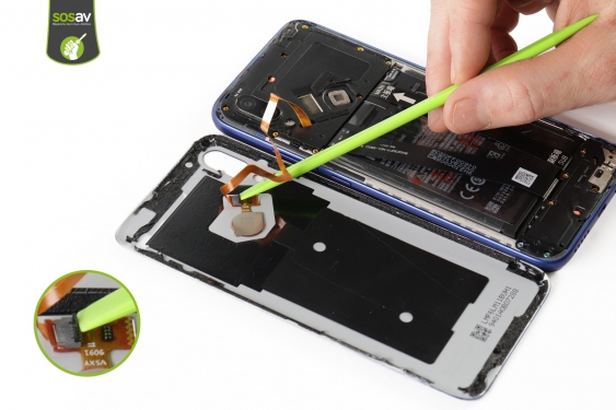

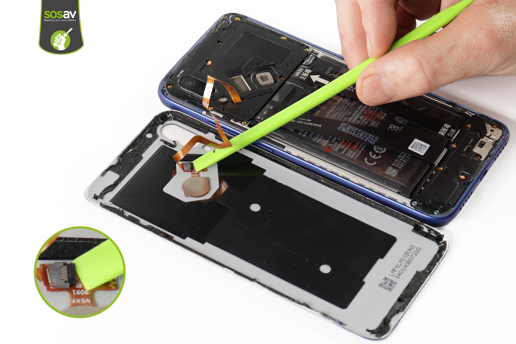

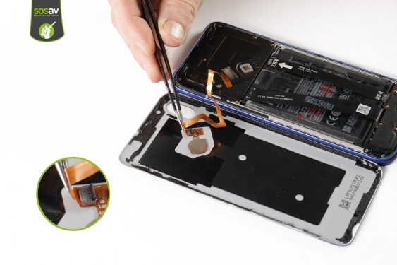

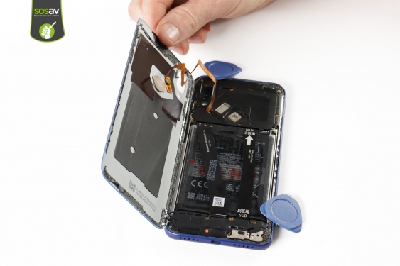

Décollez le petit adhésif recouvrant le connecteur du capteur d'empreinte.

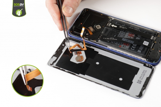

Déverrouillez ensuite le connecteur.Et sortez doucement la nappe à l'aide d'une pince.Attention, la nappe est très fragile !

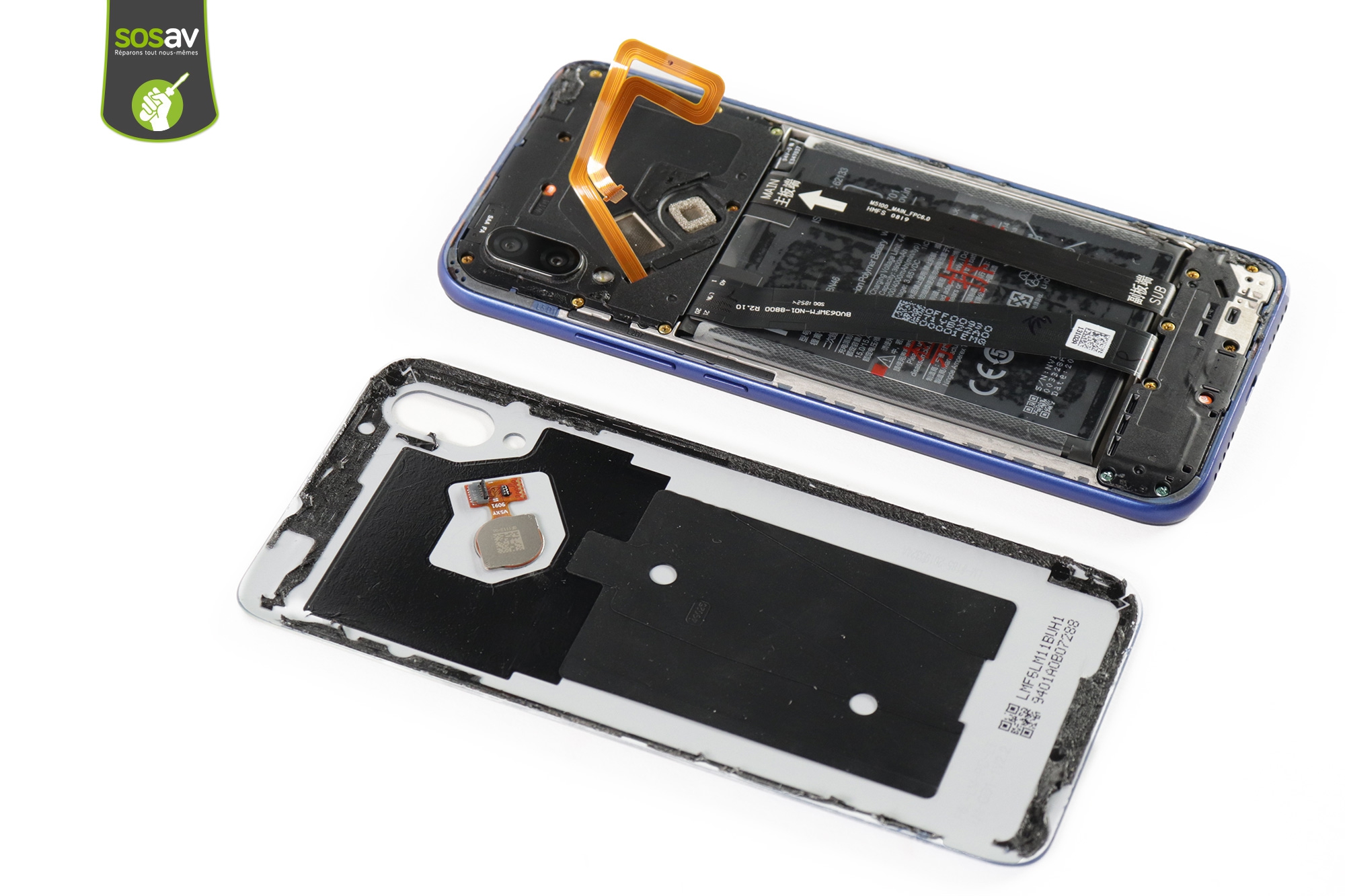

La vitre arrière Xiaomi Redmi 7 est partiellement déposée.Il reste encore à déposé le capteur d'empreinte pour le replacer sur la nouvelle vitre !

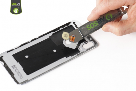

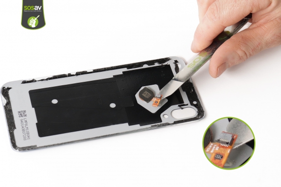

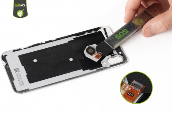

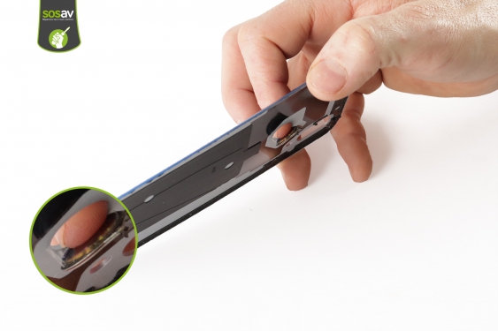

Chauffez de nouveau quelques secondes le capteur d'empreinte pour faciliter son retrait.Puis poussez-le doucement hors de son logement.Attention, le connecteur est toujours collé à la vitre arrière !

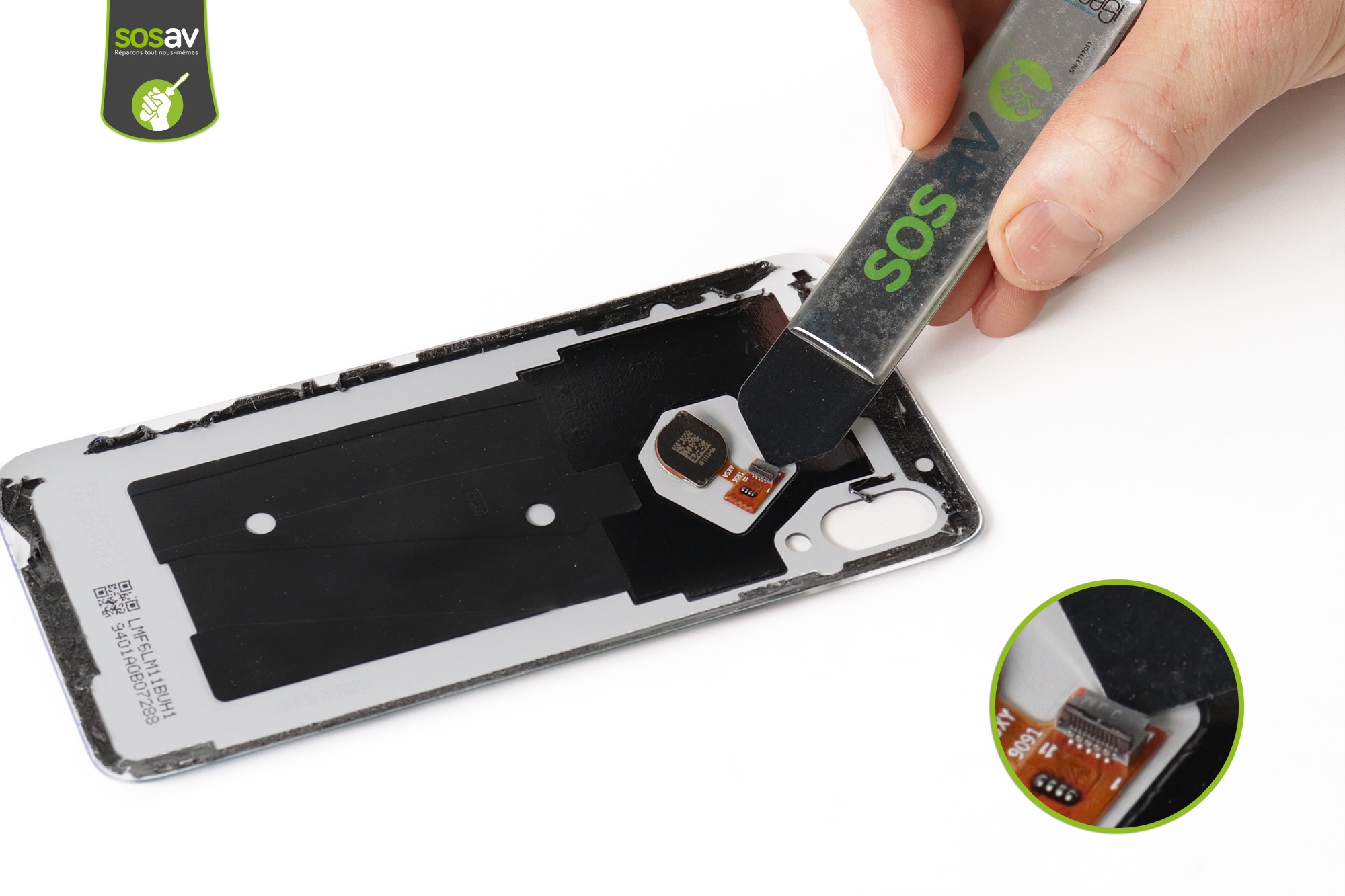

Glissez la spatule iSesamo sous la nappe du connecteur pour la retirer de la vitre.

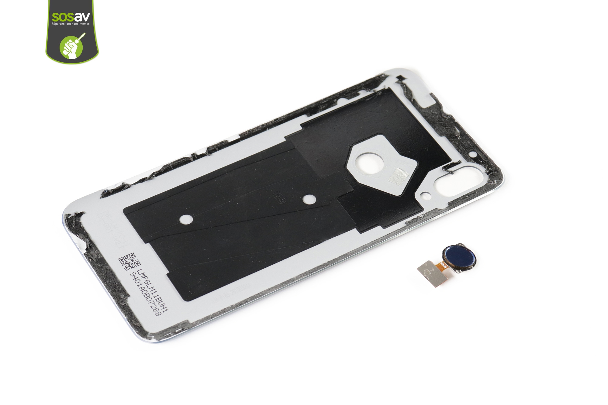

La vitre est entièrement démontée et le capteur d'empreinte Xiaomi Redmi 7 est extrait.Changez-le ou remettez-le sur la nouvelle vitre grâce à ce tuto gratuit !
