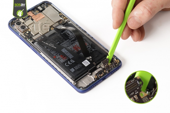

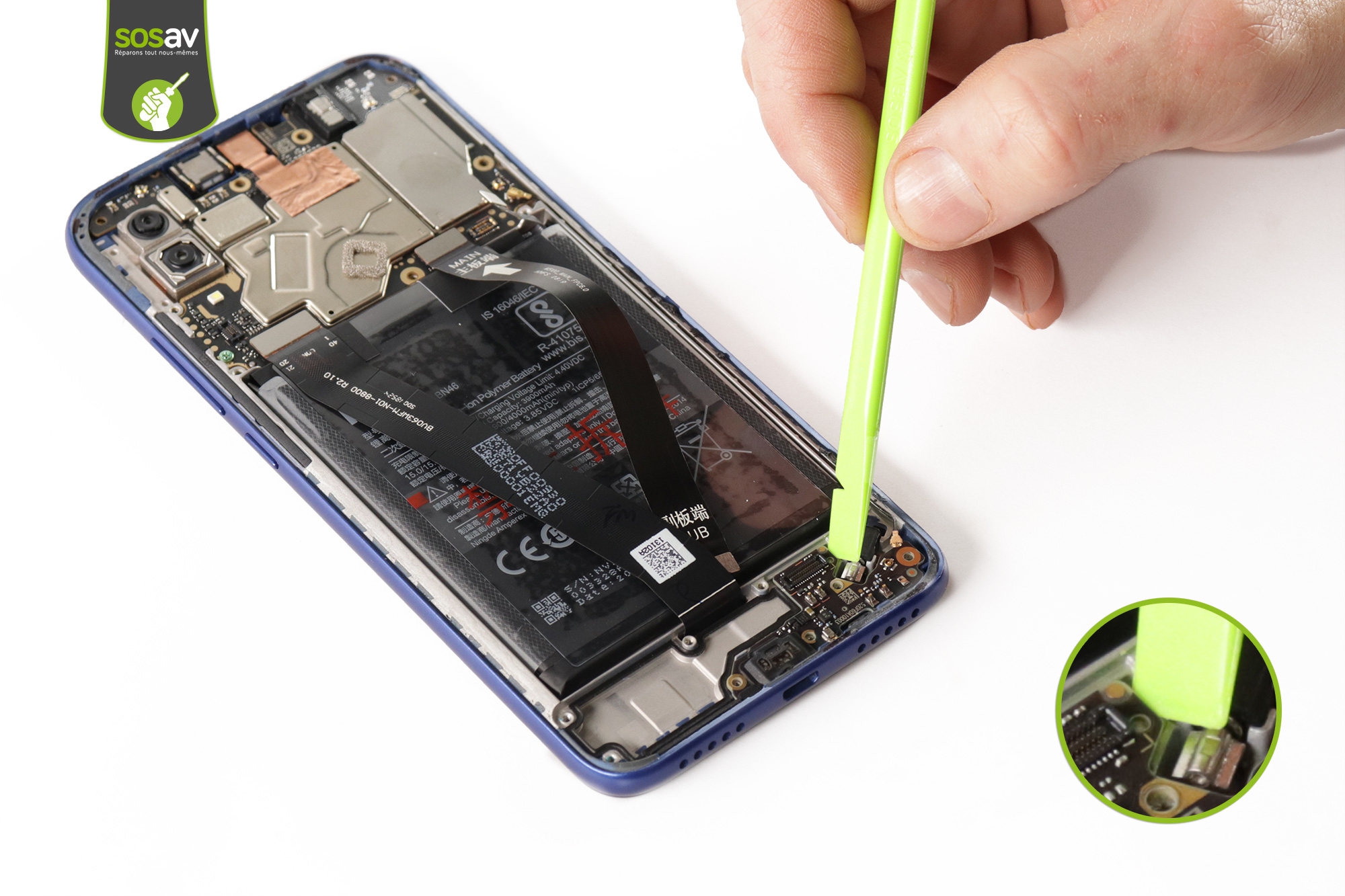

Reprenez la spatule en nylon pour débrancher le câble interconnexion côté connecteur de charge.

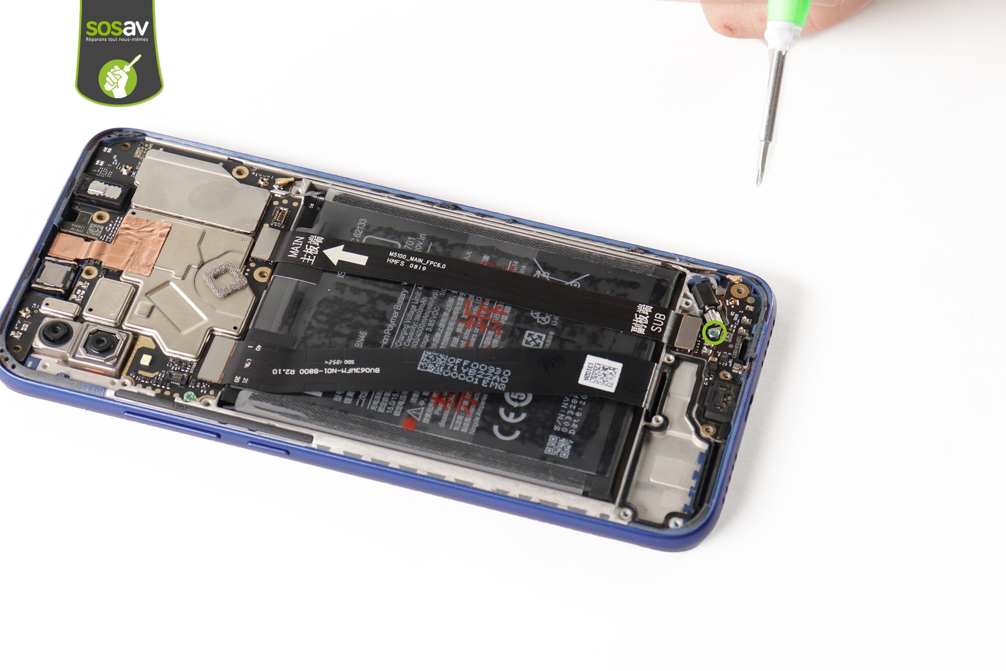

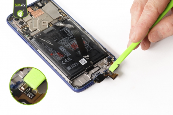

Dévissez la vis tri-wing entourée en vert. (Photo 1)Puis servez-vous de la spatule en nylon pour débrancher la nappe de liaison.

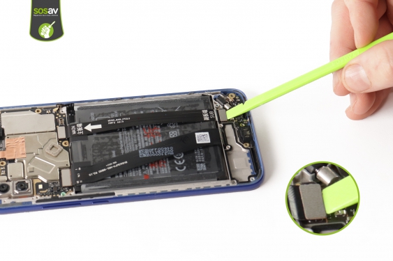

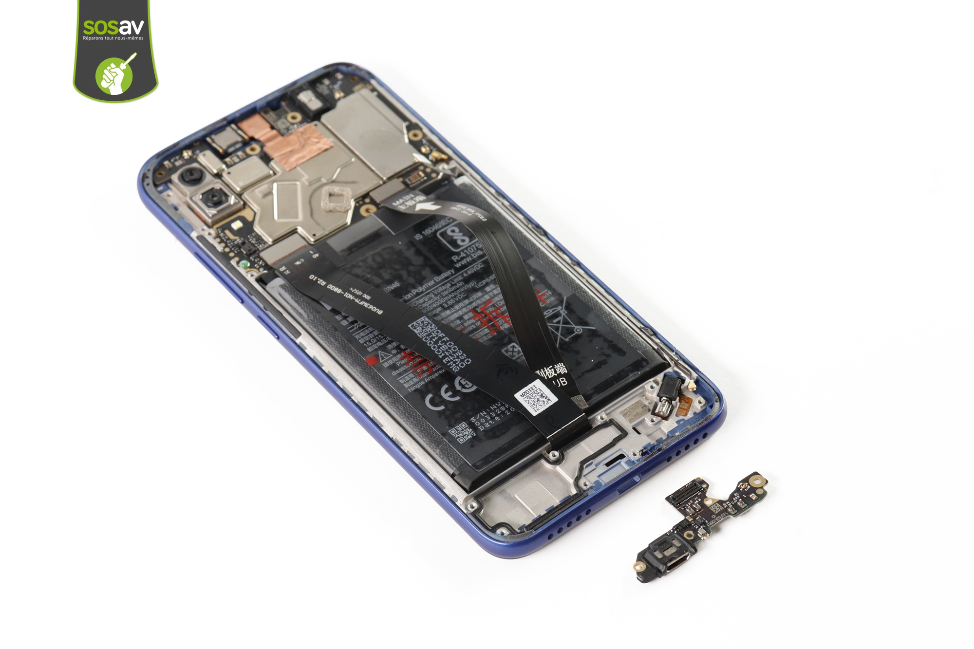

Conservez la spatule en nylon pour soulever et sortir le connecteur de charge.
Le connecteur de charge est déposé.

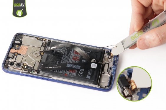

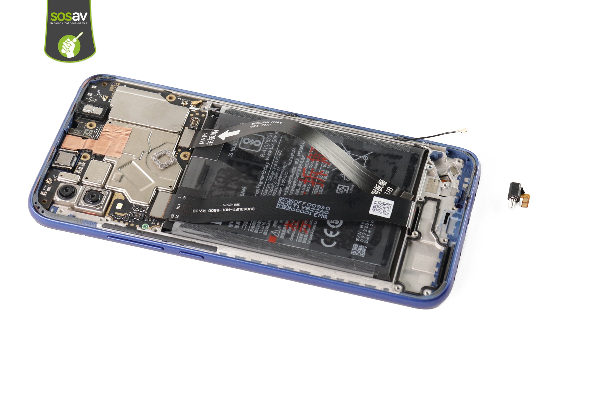

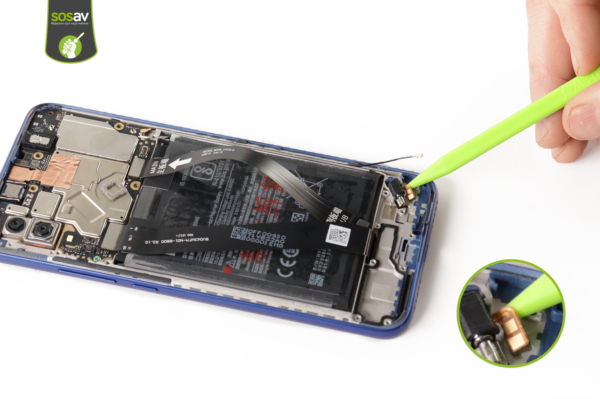

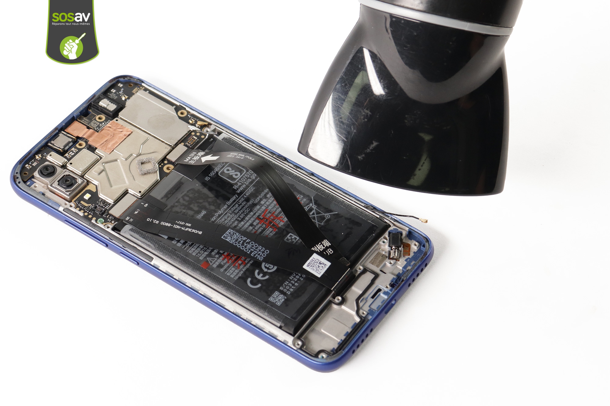

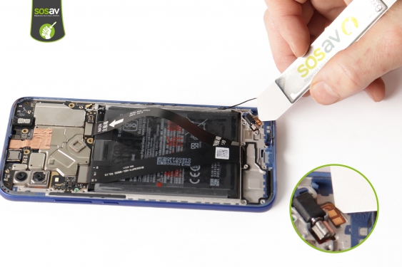

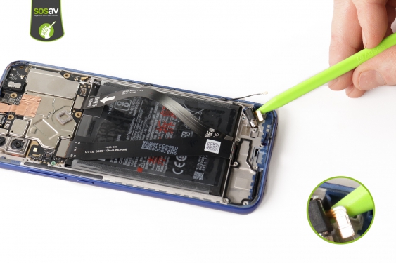

Chauffez quelques secondes le vibreur pour le retirer plus facilement.Décollez sa petite nappe avec la iSesamo.

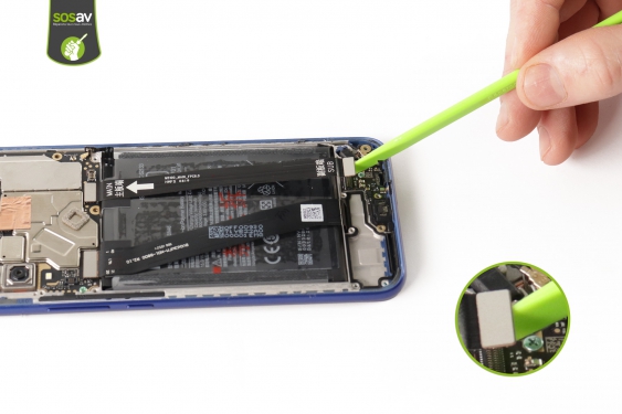

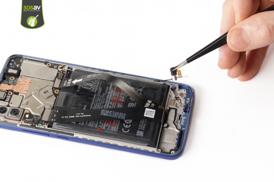

Puis délogez-le avec la pointe de la spatule en nylon.Vous pouvez le sortir grâce à la pince.

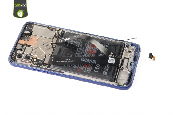

Le vibreur Xiaomi Redmi 7 est démonté.En cas de besoin, vous savez comment faire pour le remplacer grâce à ce tutot gratuit !
