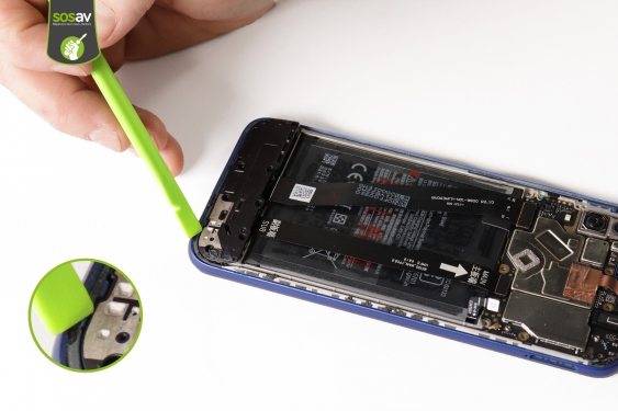

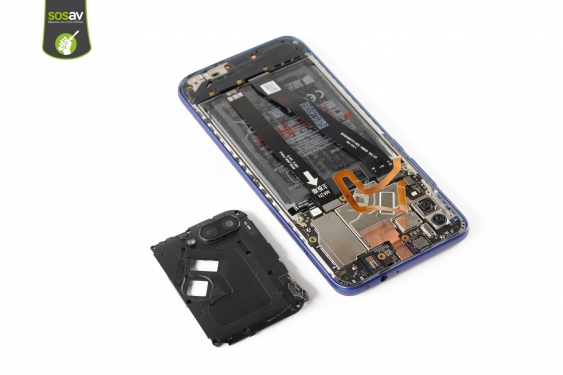

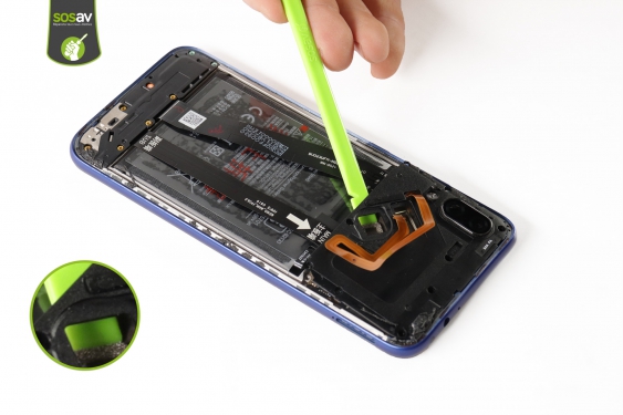

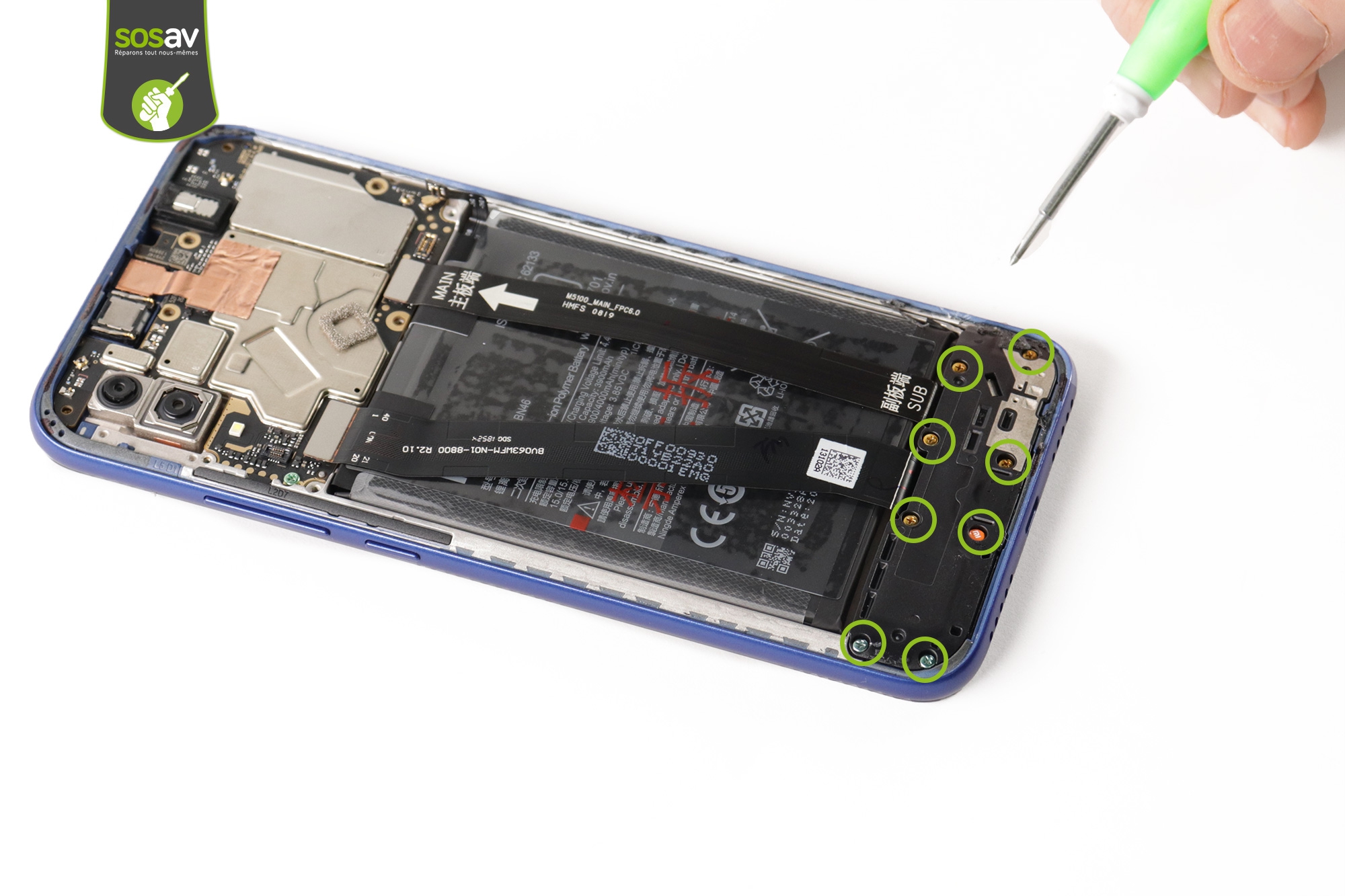

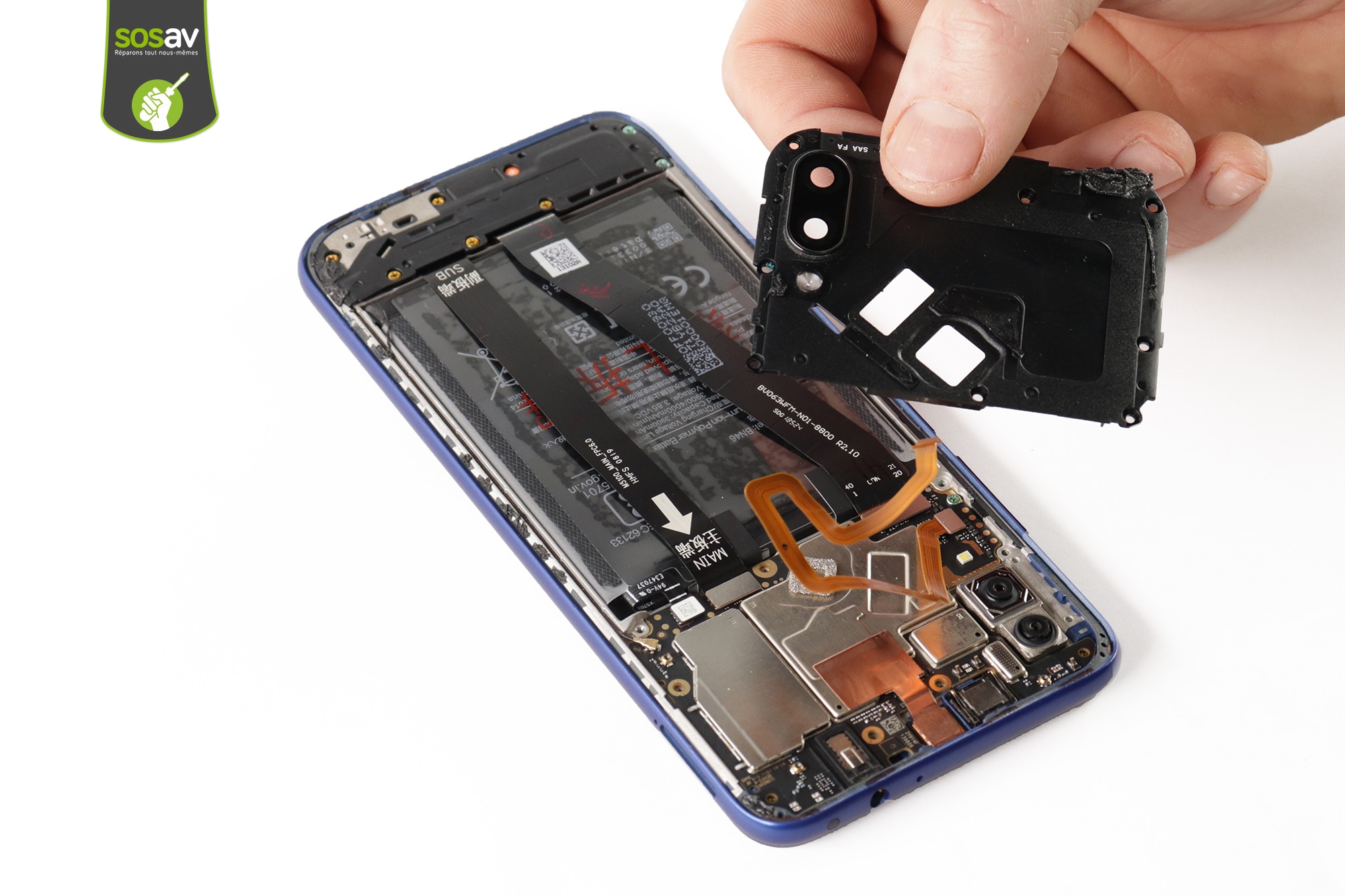

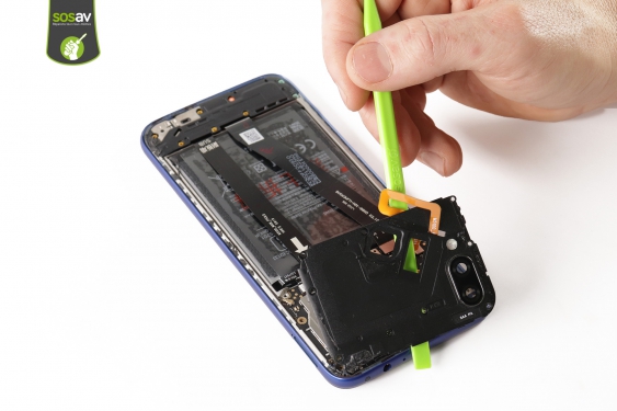

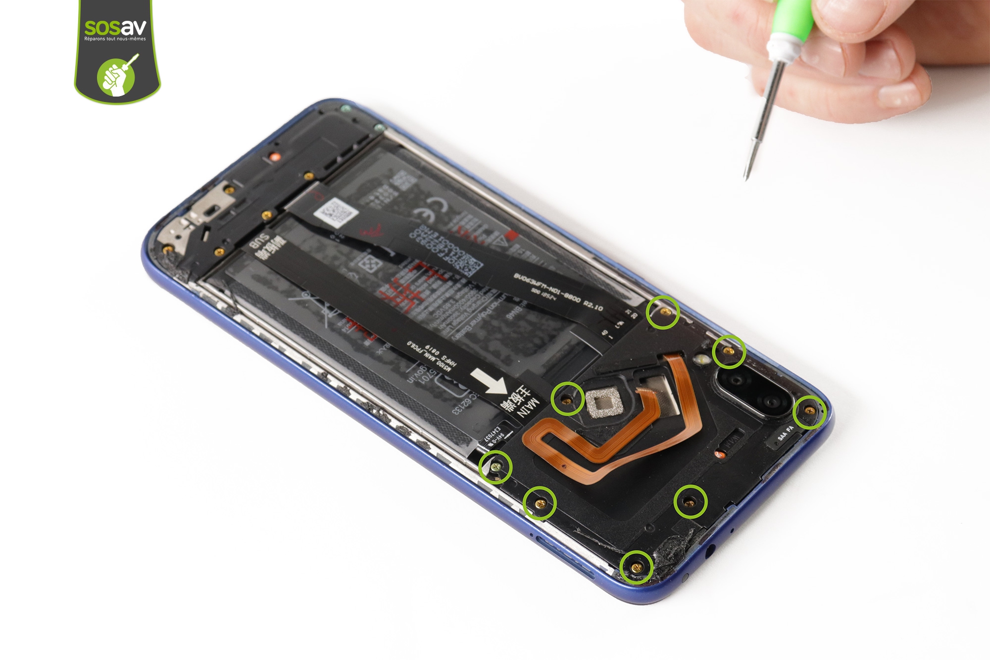

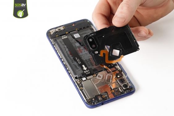

Dévissez les 8 vis tri-wing entourées en vert. (Photo 1)Puis faites leiver avec la spatule en nylon pour sortir la plaque de protectionPrenez soin de passer la nappe du capteur d'empreinte au travers.
La plaque est retirée.

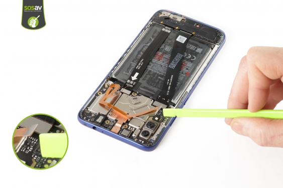

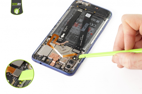

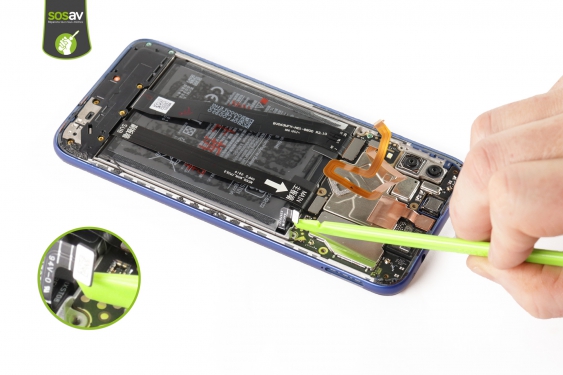

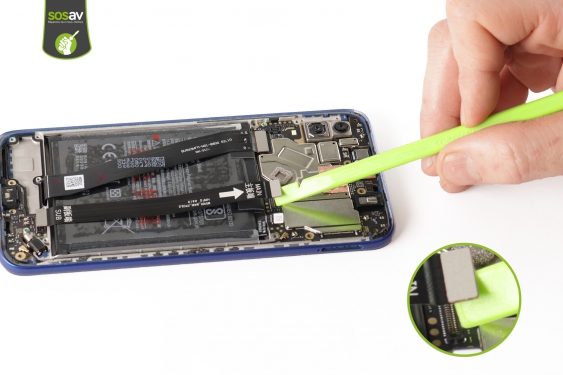

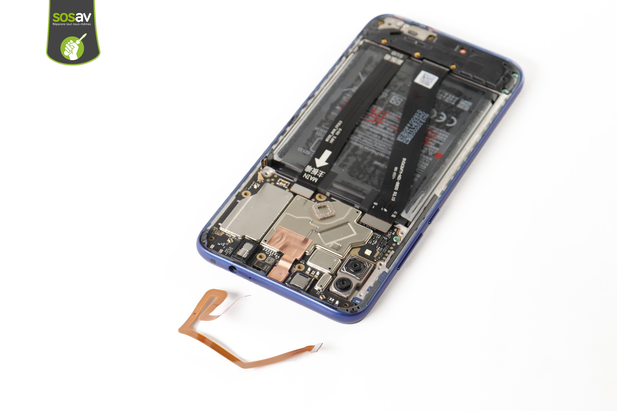

Pour éviter les éventuels courts-circuits lors de la suite de la réparation Redmi 7, déconnectez de suite la batterie.Il ne vous reste plus qu'à débrancher l'autre connecteur de la nappe capteur d'empreinte.
La nappe capteur d'empreinte est déposée.

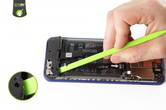

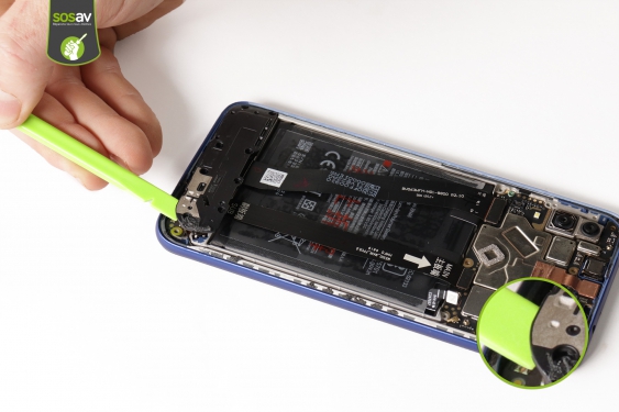

Reprenez le tournevis tri-wing pour dévisser les 8 vis entourées en vert.

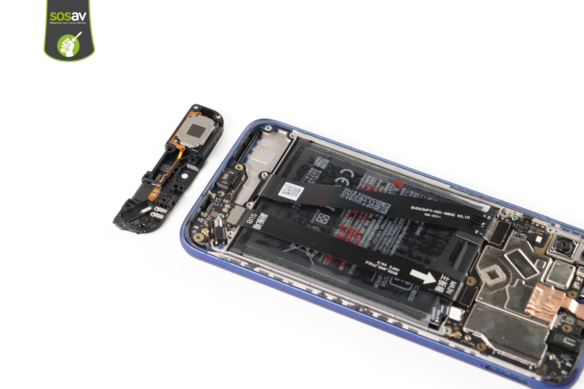

Vous pouvez faire levier avec la spatule en nylon pour sortir doucement le haut-parleur externe.
Le haut-parleur externe est démonté.

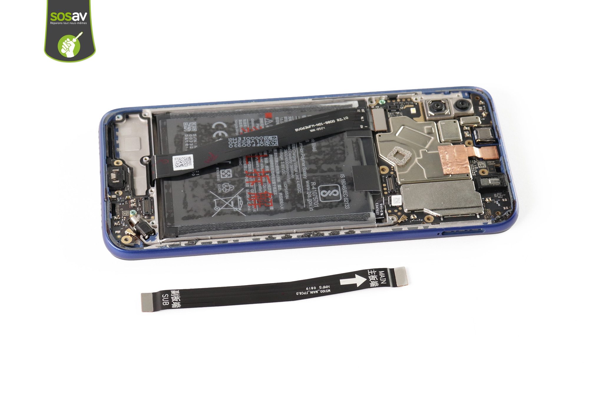

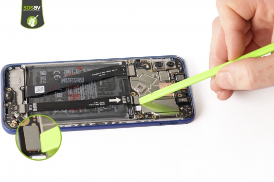

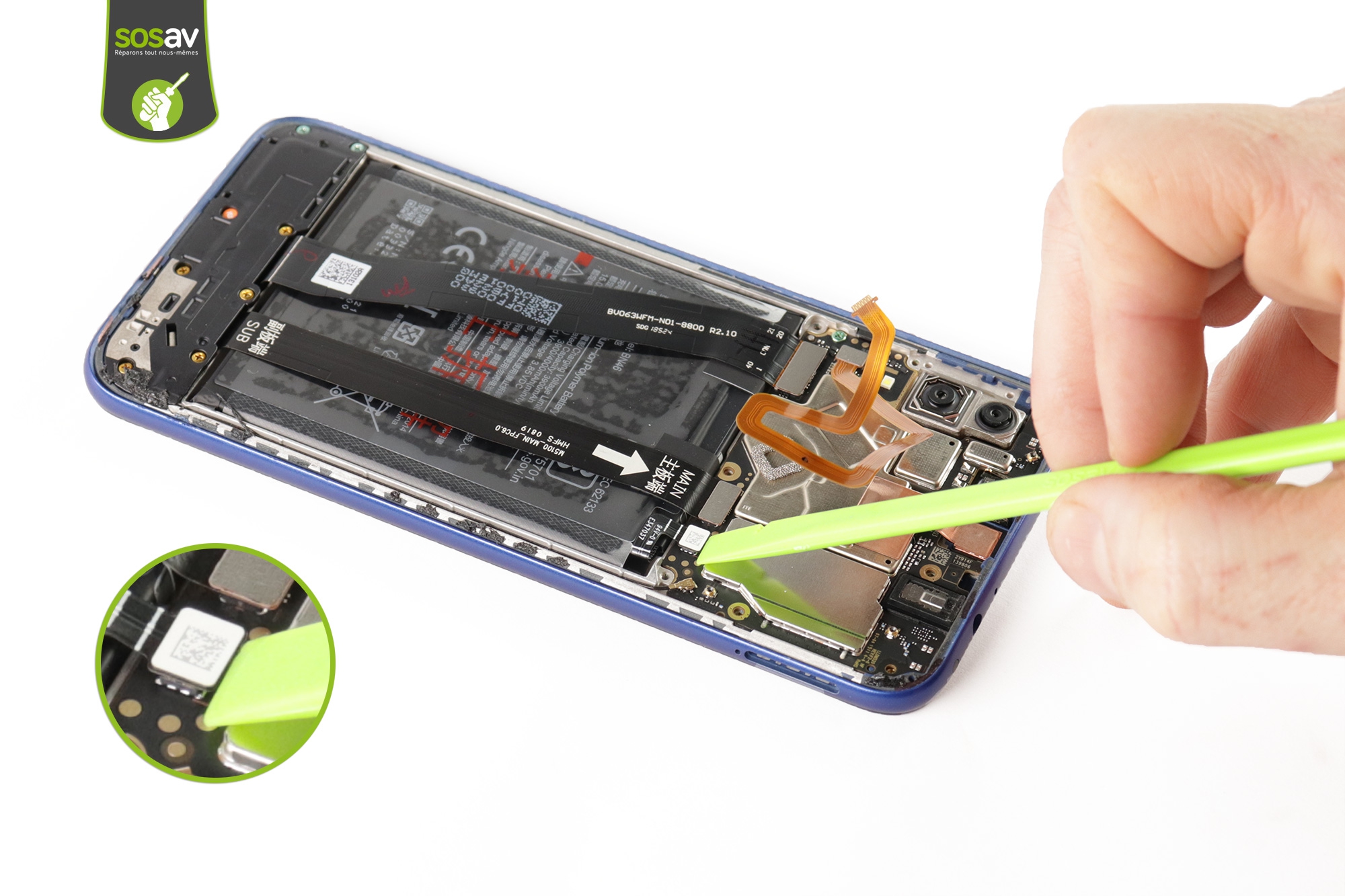

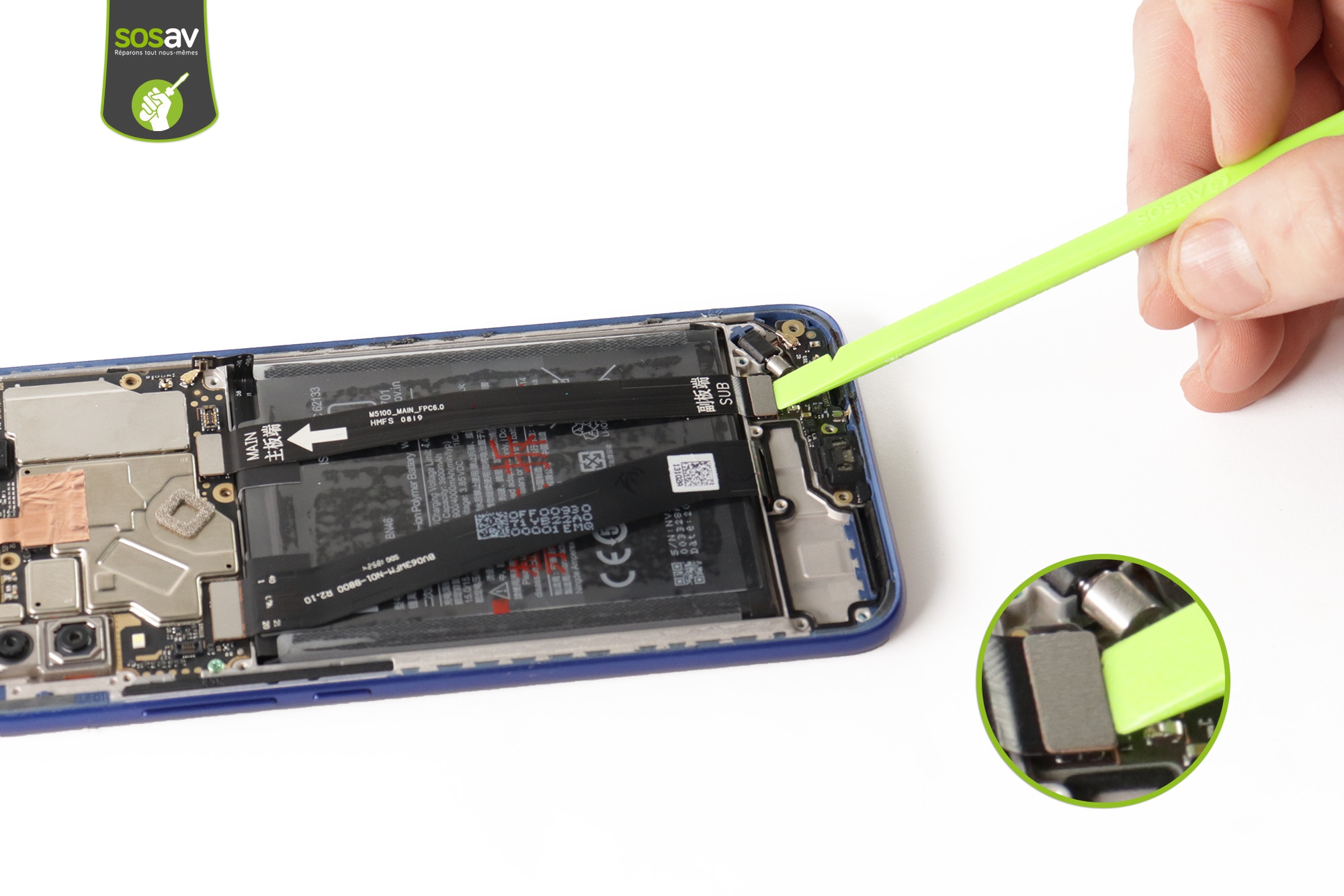

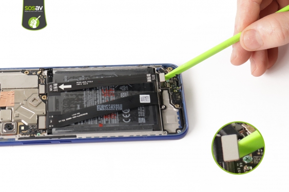

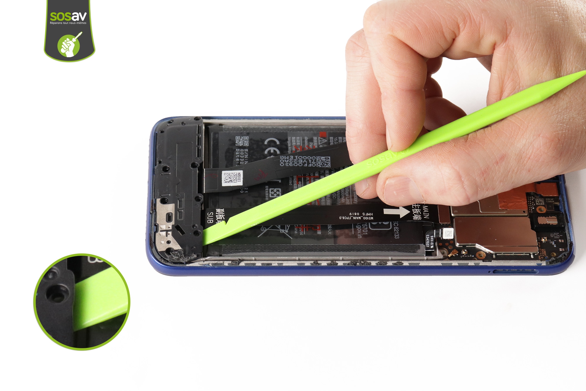

Il ne vous reste plus qu'à débrancher la nappe de part et d'autre, avec la spatule en nylon : côté connecteur de charge et côté carte mère.
La nappe connecteur de charge Xiami Redmi 7 est déposée.Suivez ce tuto gratuit pour la remplacer si besoin !
