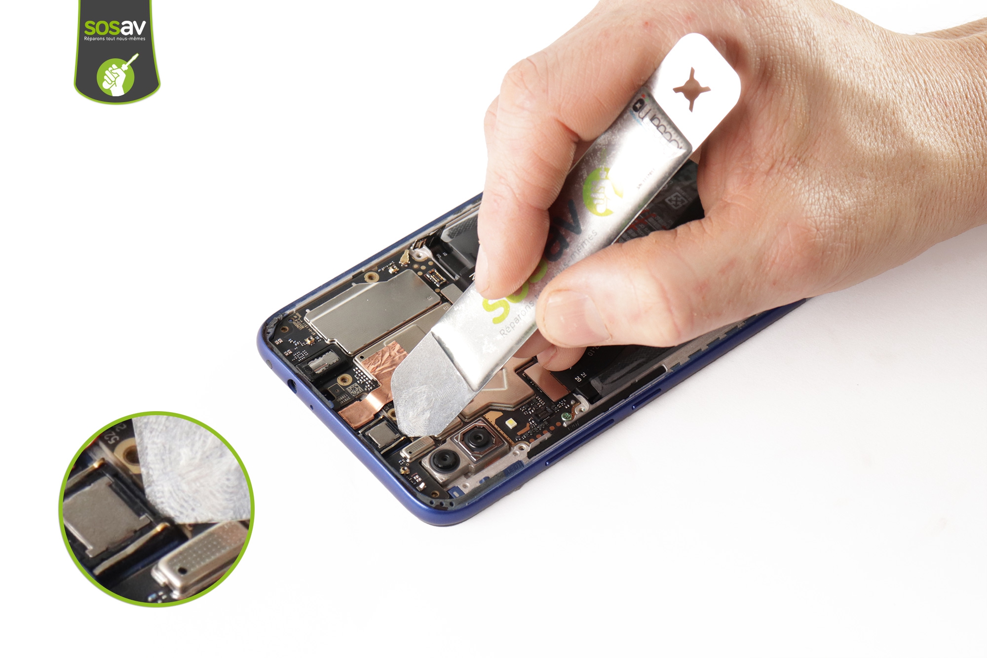

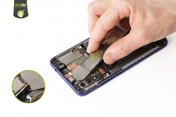

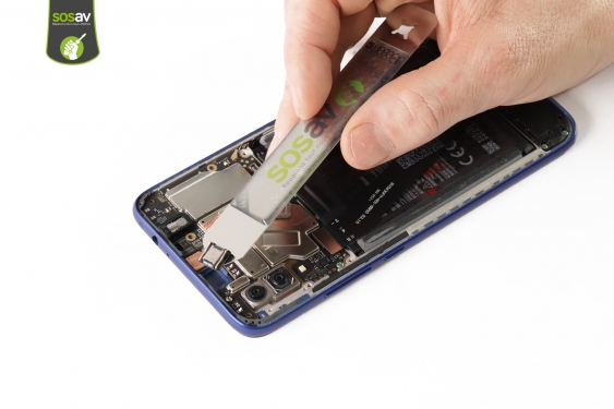

Vous n'avez plus qu'à déloger doucement le haut-parleur interne grâce à la iSesamo.

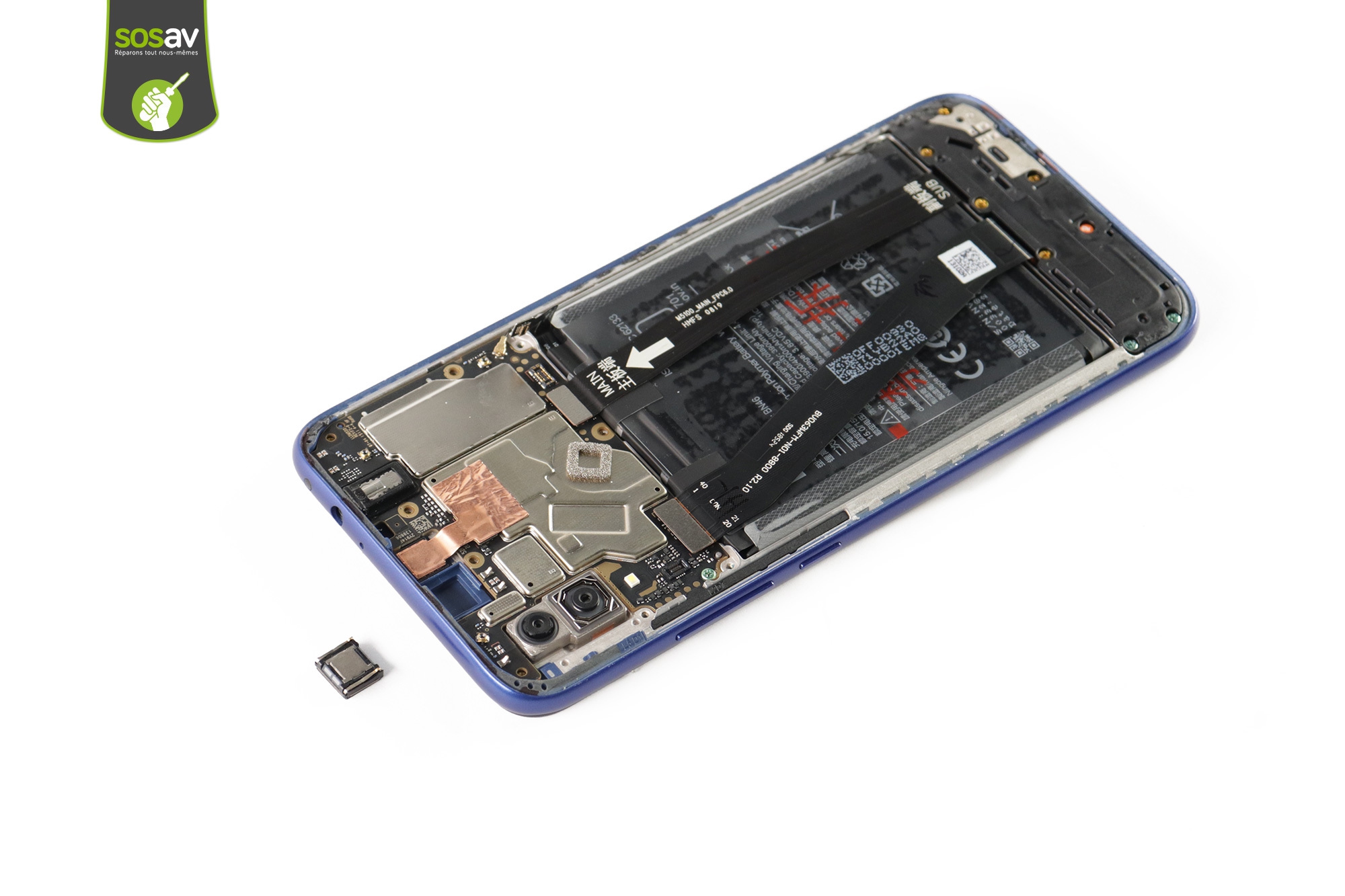

Le haut-parleur interne Xiaomi Redmi 7 est extrait.En cas de problème de son lors des appels, changez-le grâce à ce tuto gratuit !
Pour remonter votre Xiaomi Redmi 7 suivez ce guide en sens inverse.
