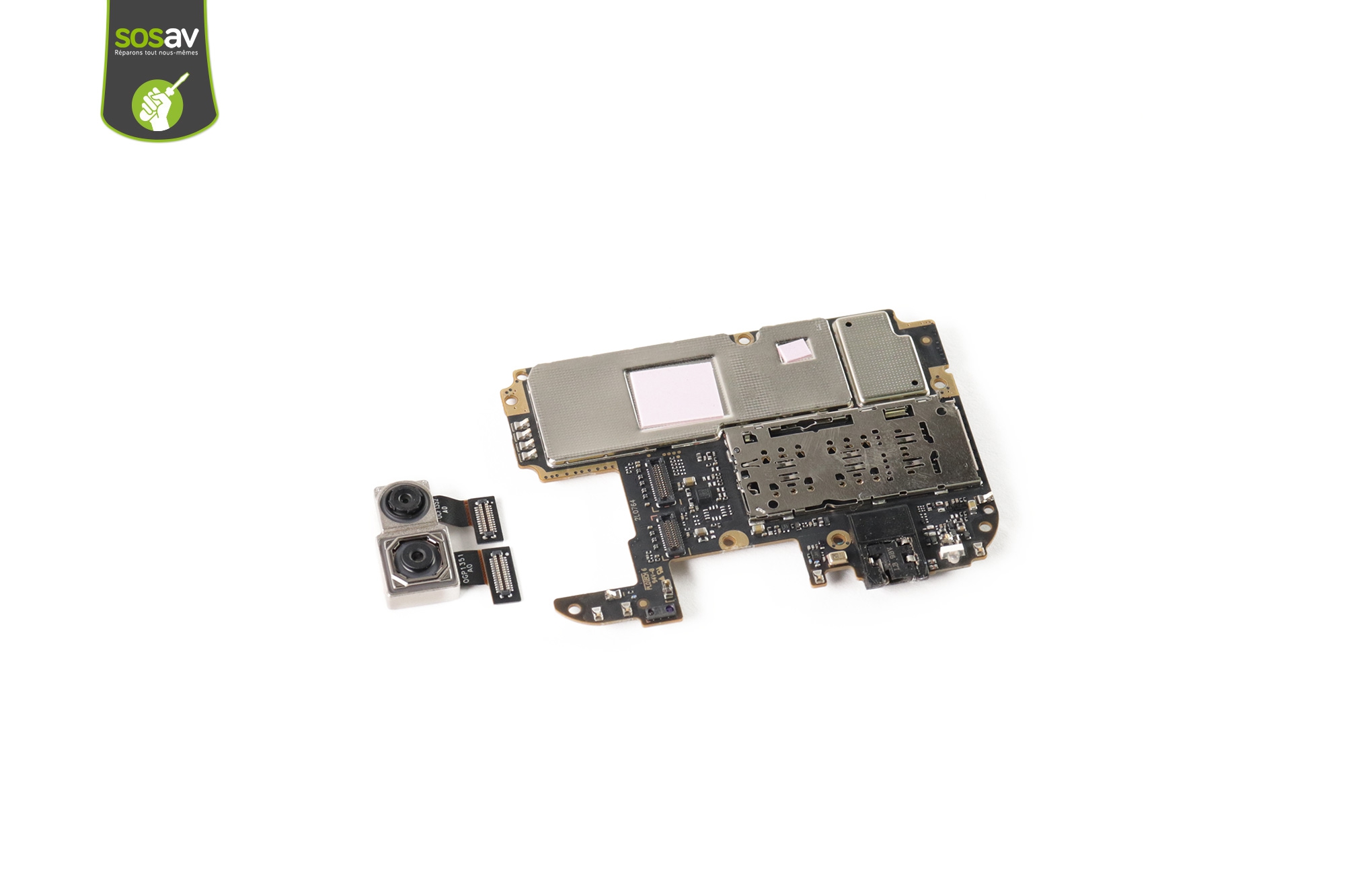

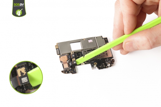

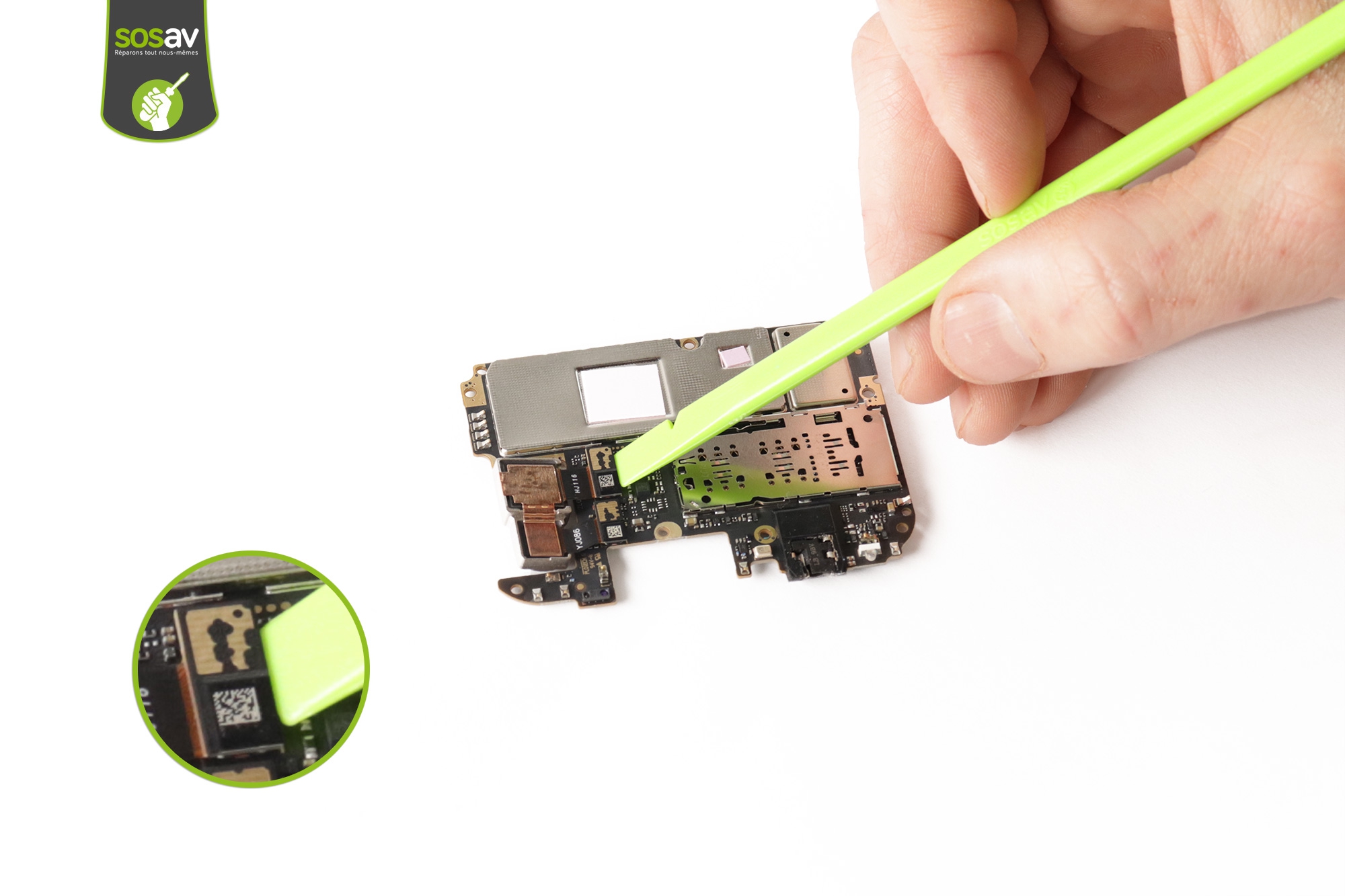

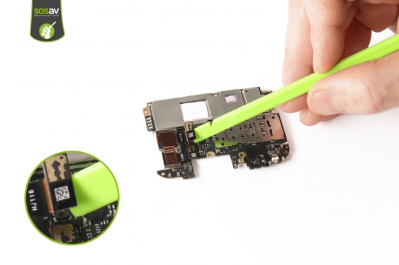

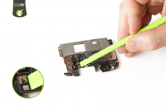

Terminez par débrancher les deux nappes de la caméra arrière toujours avec la spatule en nylon.
La caméra arrière Redmi 7 est séparée de la carte mère.Suivez ce tuto gratuit pour changer l'un ou l'autre ! Attention, pour rappel, si vous installez une carte mère reconditionnée, vous perdrez toutes les données non sauvegardées.
