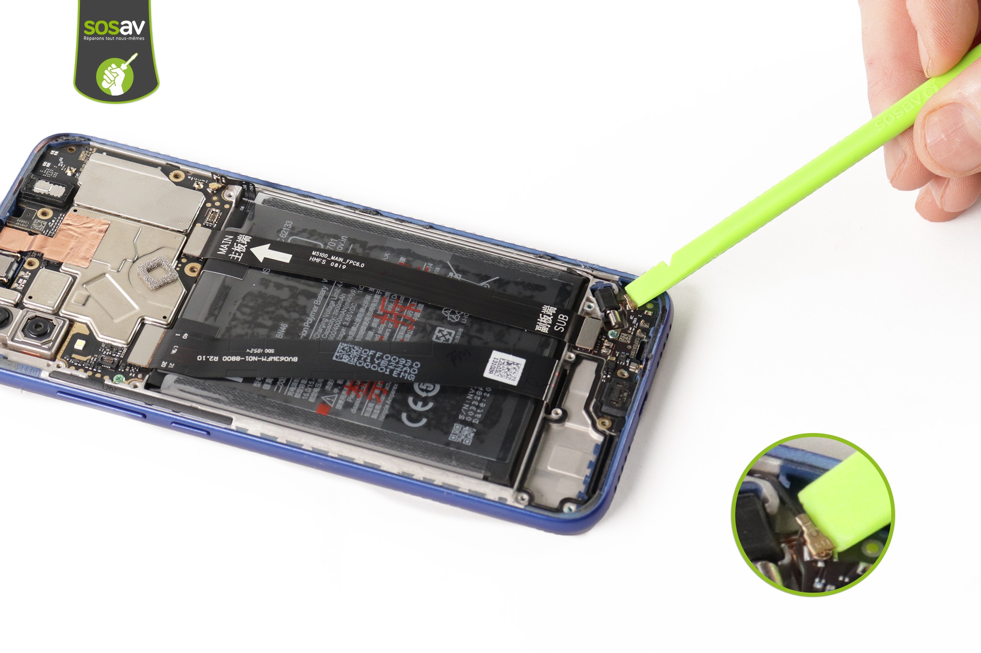

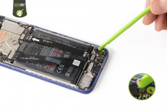

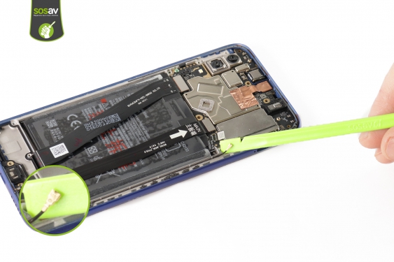

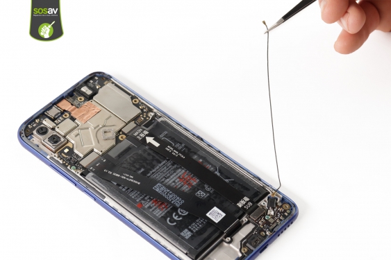

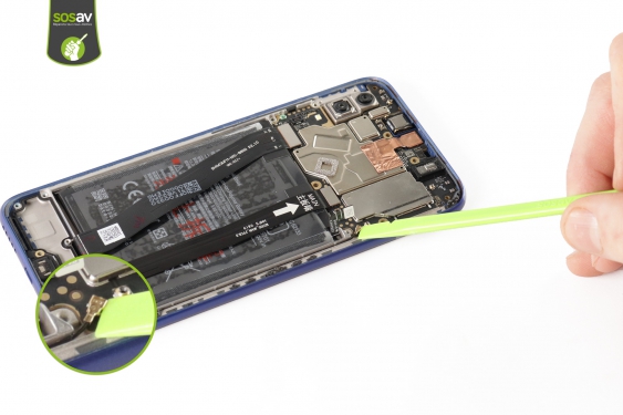

Reprenez la spatule en nylon pour débrancher le câble interconnexion côté connecteur de charge et côté carte mère.

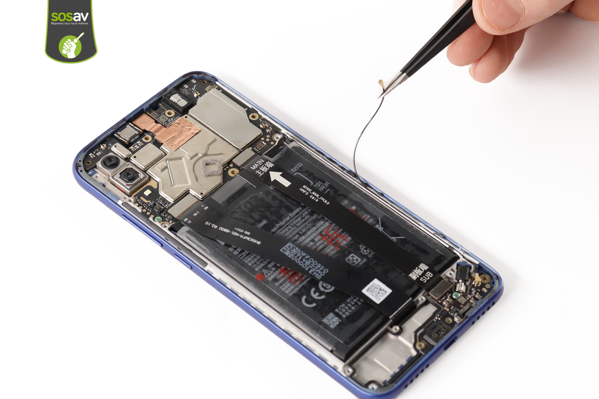

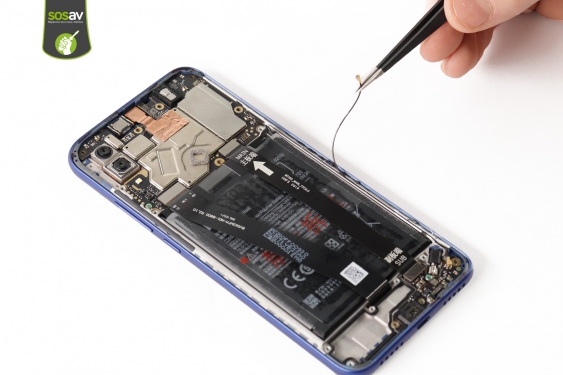

Puis sortez-le avec la pince.

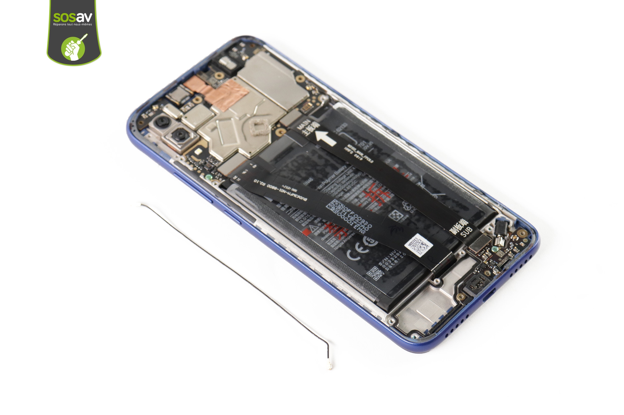

Le câble d'interconnexion Xiaomi Redmi 7 est extrait.En cas de problème de réception réseau, remplacez-le facilement grâce à ce tuto gratuit !
