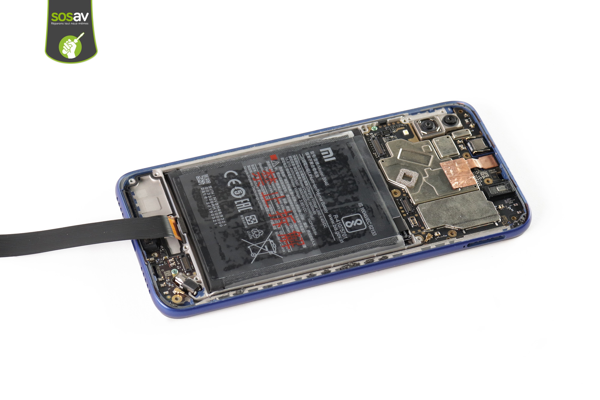

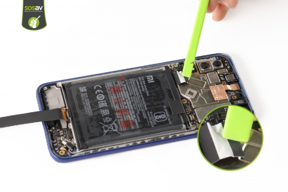

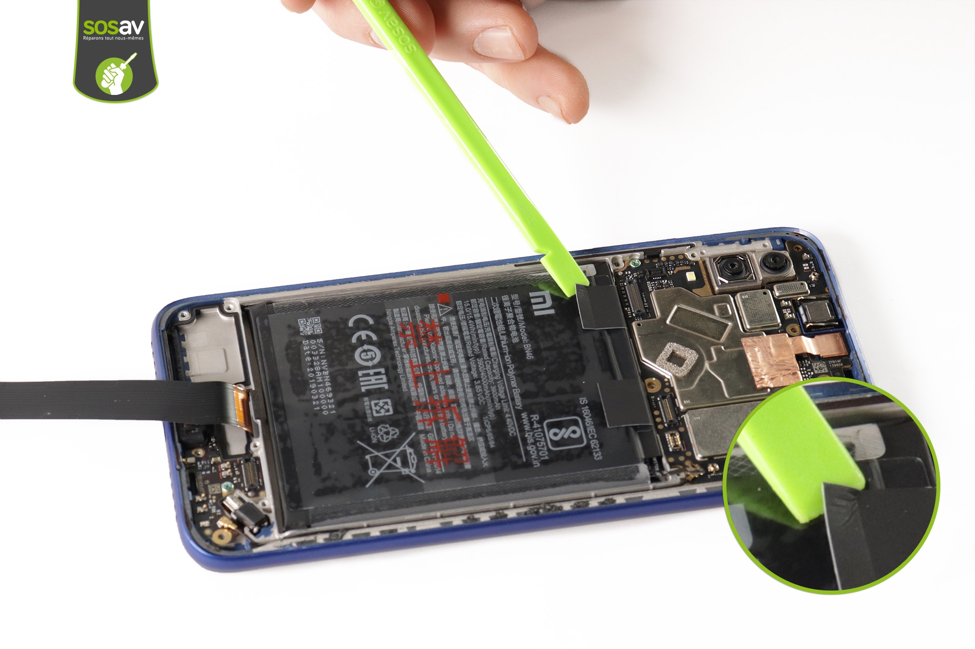

Pour éviter les éventuels courts-circuits lors de la suite de la réparation Redmi 7, déconnectez de suite la batterie.Il ne vous reste plus qu'à débrancher l'autre connecteur de la nappe capteur d'empreinte.
La nappe capteur d'empreinte est déposée.

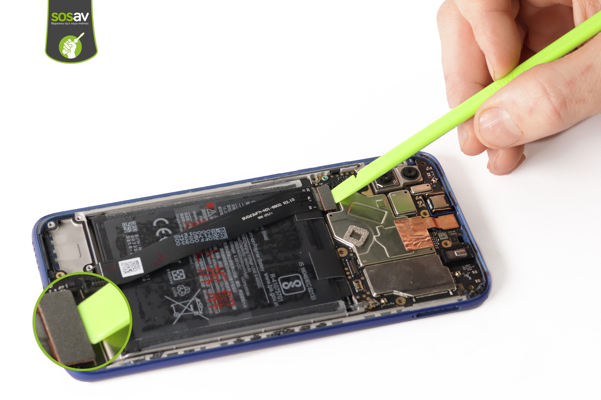

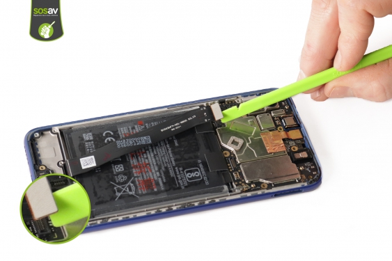

Il ne vous reste plus qu'à débrancher la nappe de part et d'autre, avec la spatule en nylon : côté connecteur de charge et côté carte mère.
La nappe connecteur de charge est déposée.

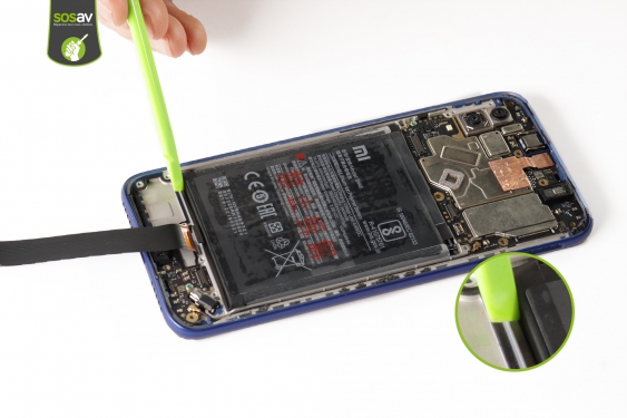

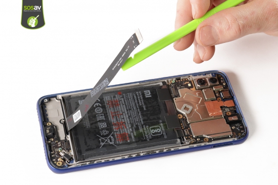

Gardez la spatule en main pour débrancher la nappe de l'écran et la replier sur elle-même pour ne pas gêner la suite de la réparation Redmi 7.

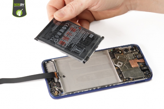

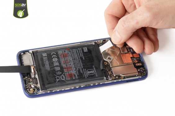

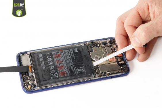

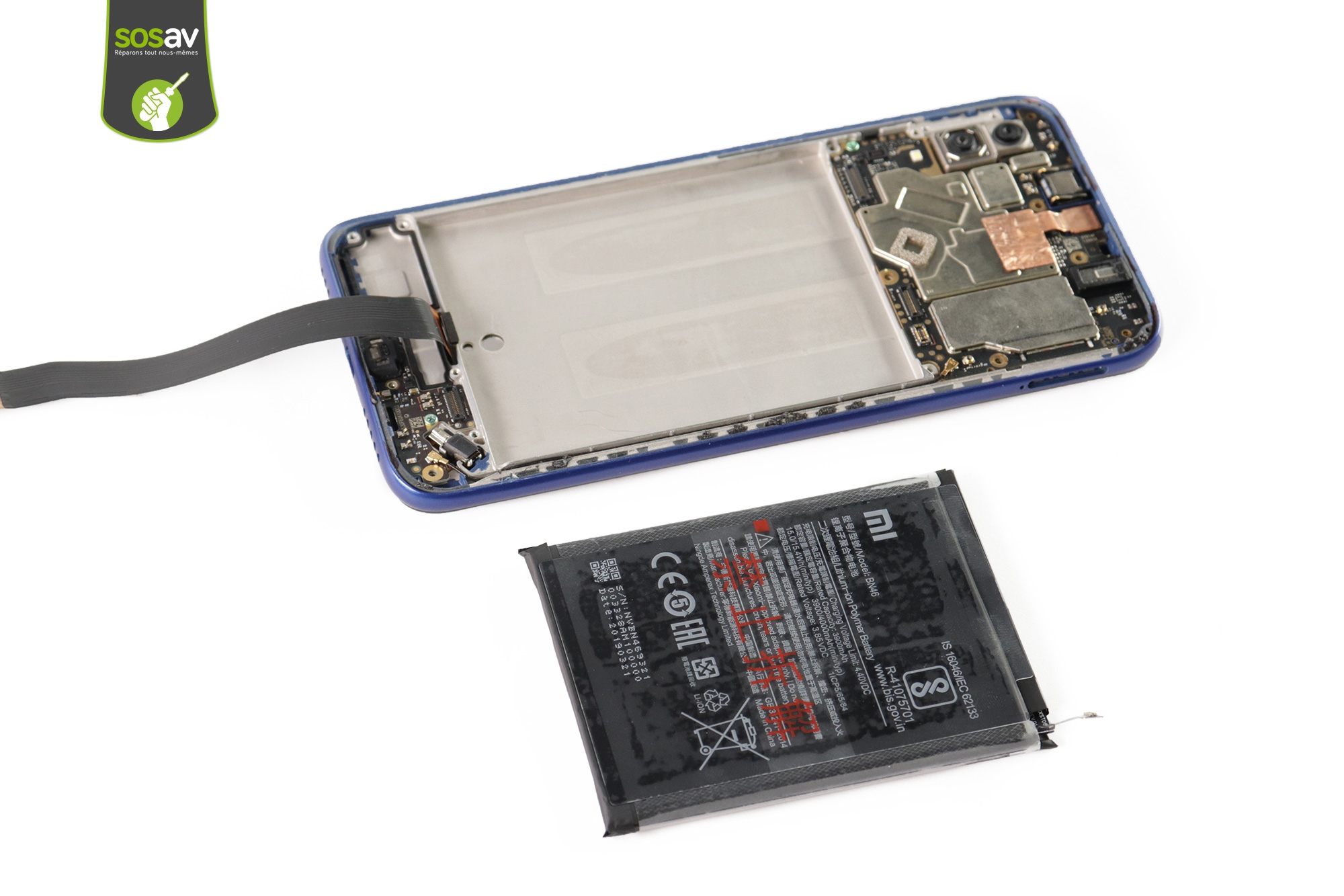

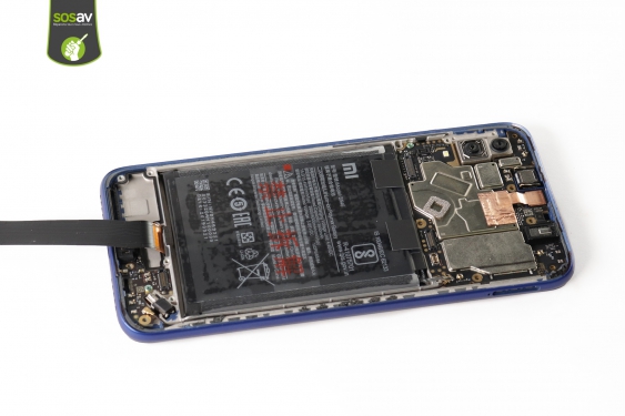

Décollez et tirez la première languette du sticker batterie.Répétez l'opération pour le second sticker afin de pouvoir décoller la batterie.

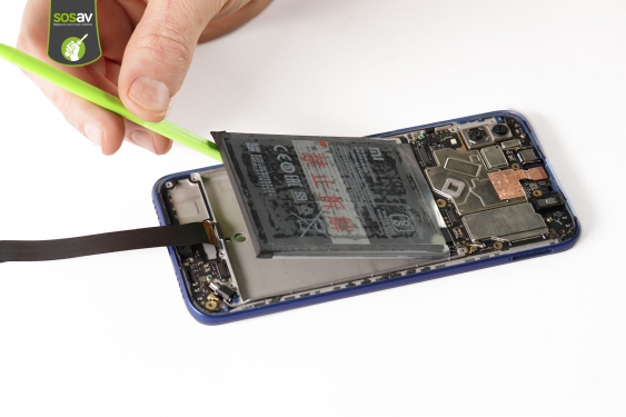

Il ne vous reste plus qu'à soulever pour extraire la batterie.Attention à ne pas plier ni percer la batterie.
La batterie Xiaomi Redmi 7 est déposée.Suivez ce tuto gratuit pour la remplacer en cas de batterie fatiguée !
