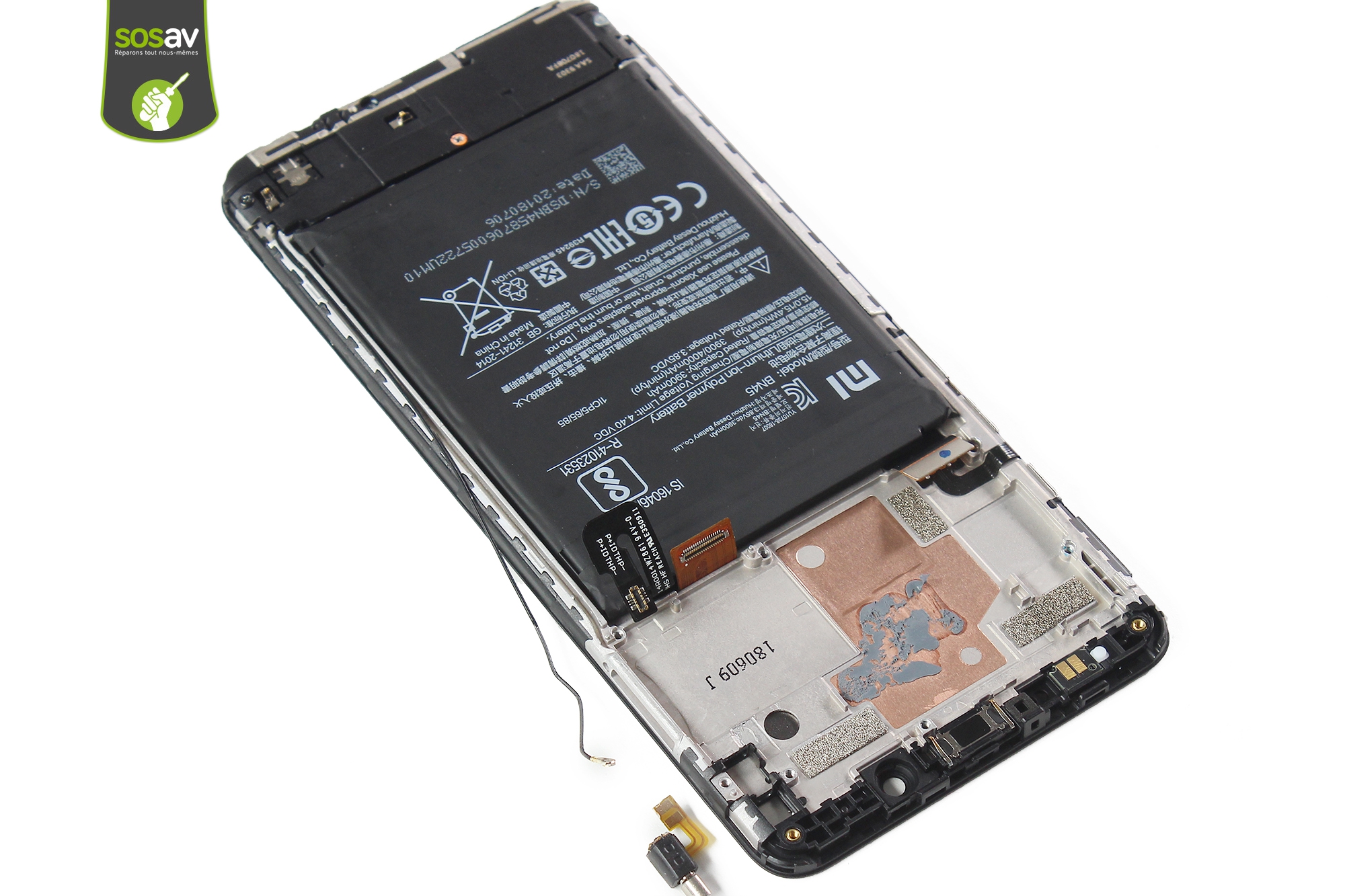

De nouveau avec le tournevis cruciforme, dévissez les vis entourées en rouge.Puis retirez le petit cache métallique à l'aide de la spatule en nylon.
Conservez le tournevis cruciforme pour enlever les deux vis entourées en rouge.Ces vis maintiennent la carte au châssis.
Soulevez et sortez délicatement la carte mère grâce à la spatule en nylon.
La carte mère est partiellement démontée du Xiaomi Redmi Note 5.

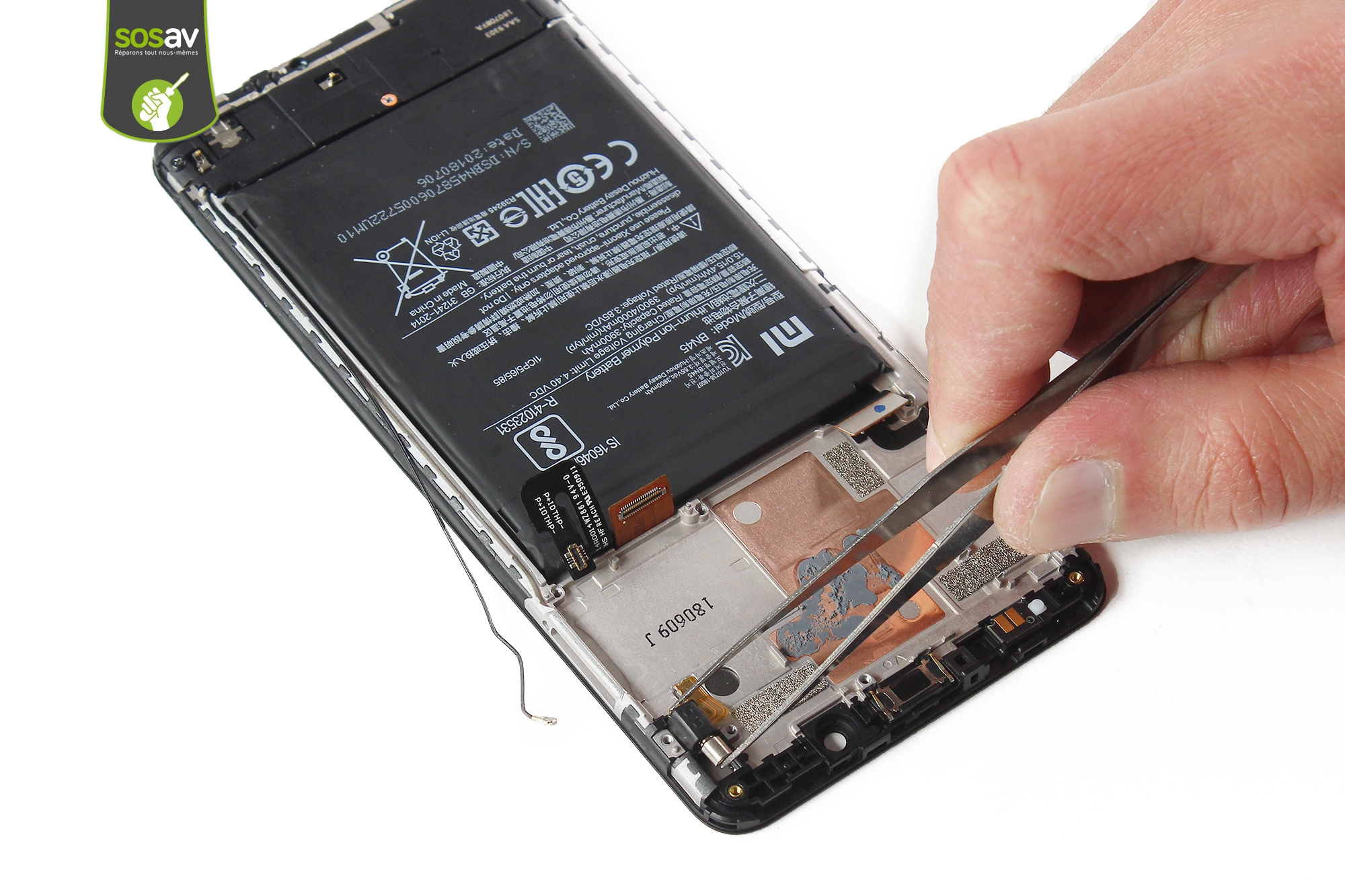

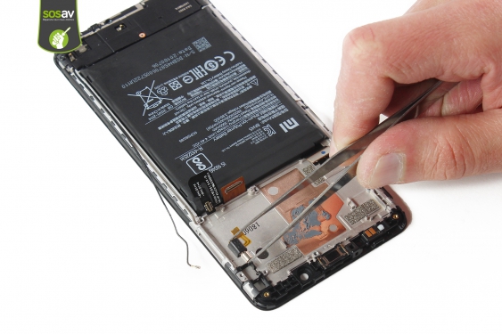

Servez-vous de la pince plate pour attraper et extraire le vibreur.
Votre vibreur Xiaomi Redmi Note 5 est maintenant démonté.En cas de problème de vibrations, remplacez-le par un vibreur neuf.
