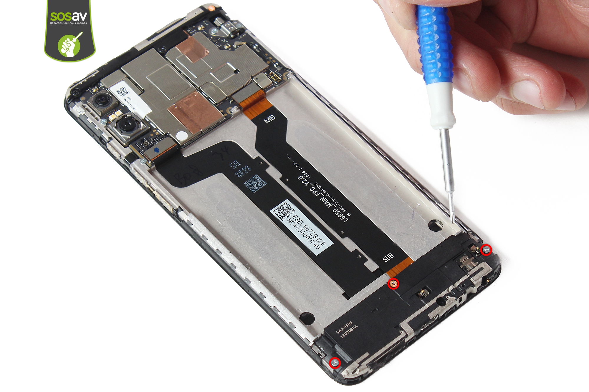

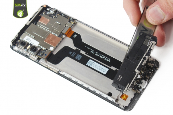

Reprenez le tournevis cruciforme pour dévisser les 3 vis entourées en rouge.Ces vis maintiennent le haut-parleur externe au téléphone.

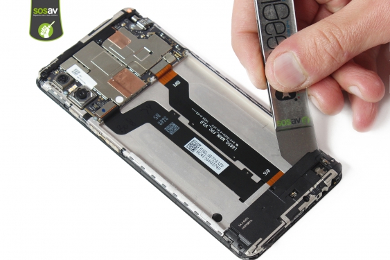

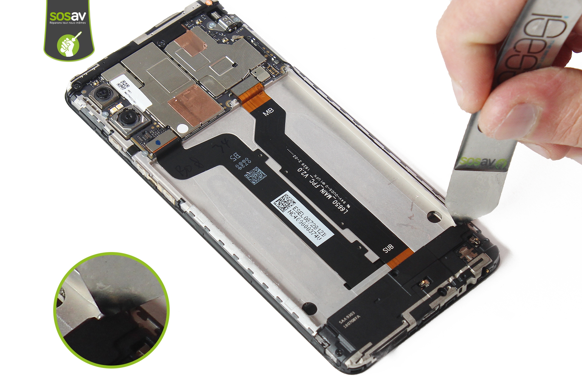

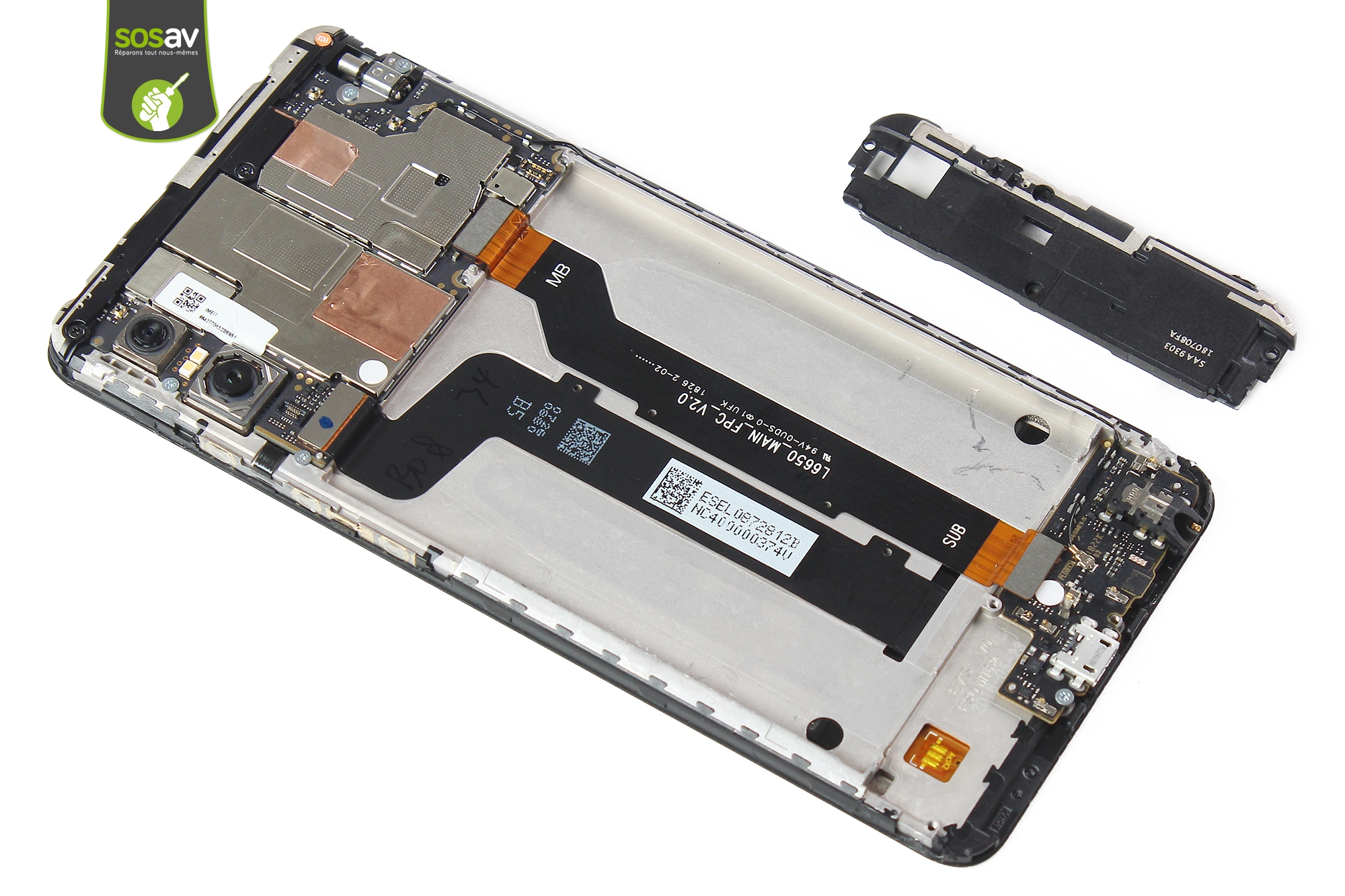

Glissez la spatule en nylon sous le haut-parleur externe pour le sortir du châssis.
Votre haut-parleur externe Xiaomi Redmi Note 5 est à présent démonté.

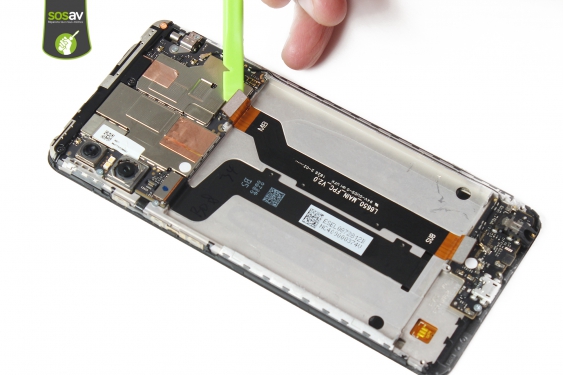

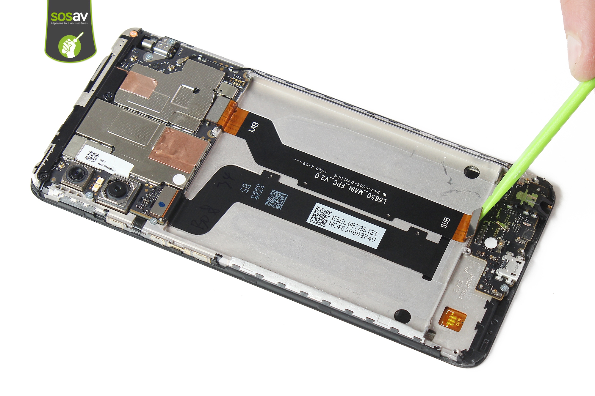

Utilisez de nouveau la spatule en nylon pour déconnecter la nappe du connecteur de charge.

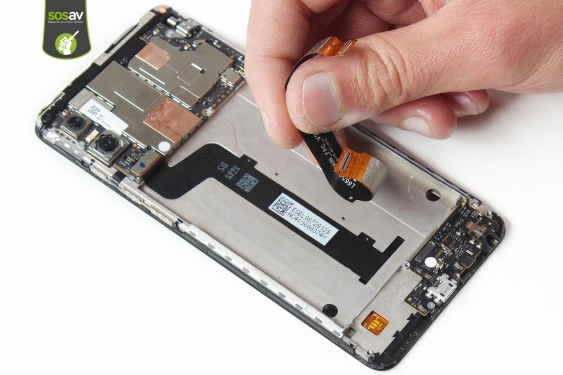

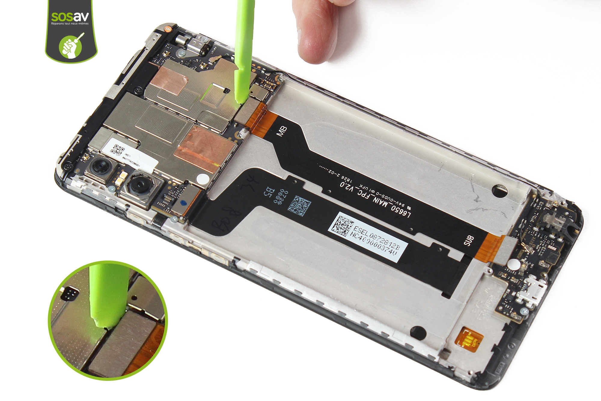

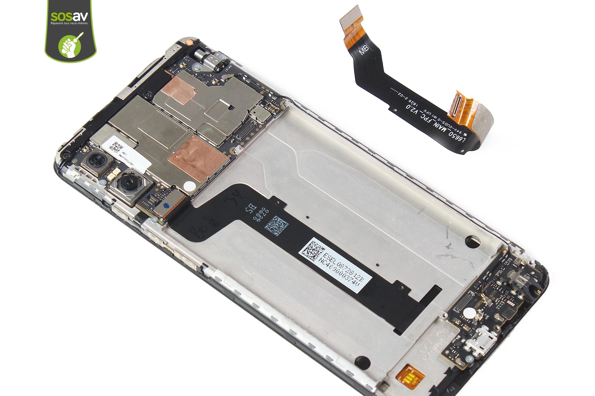

Faites de même du côté carte mère en déverrouillant l'autre connecteur de la nappe.Puis retirez la nappe du connecteur de charge du châssis.
Votre nappe connecteur de charge Xiaomi Redmi Note 5 est maintenant déposée.Remplacez-la par une nouvelle nappe si elle est déchirée ou usée.
