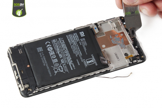

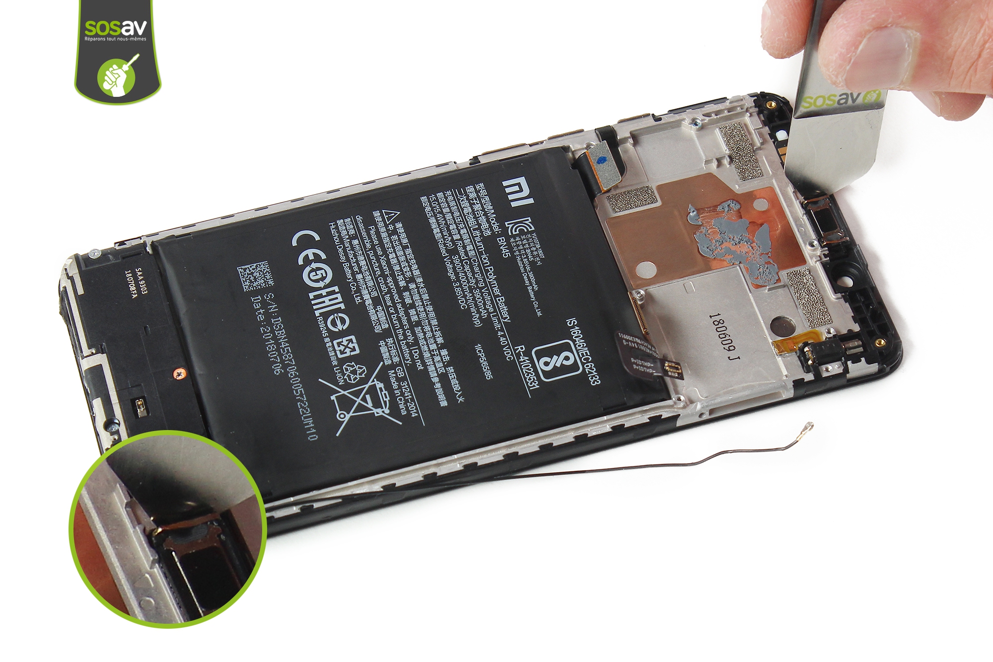

Utilisez de nouveau la spatule iSesamo pour déloger le vibreur.

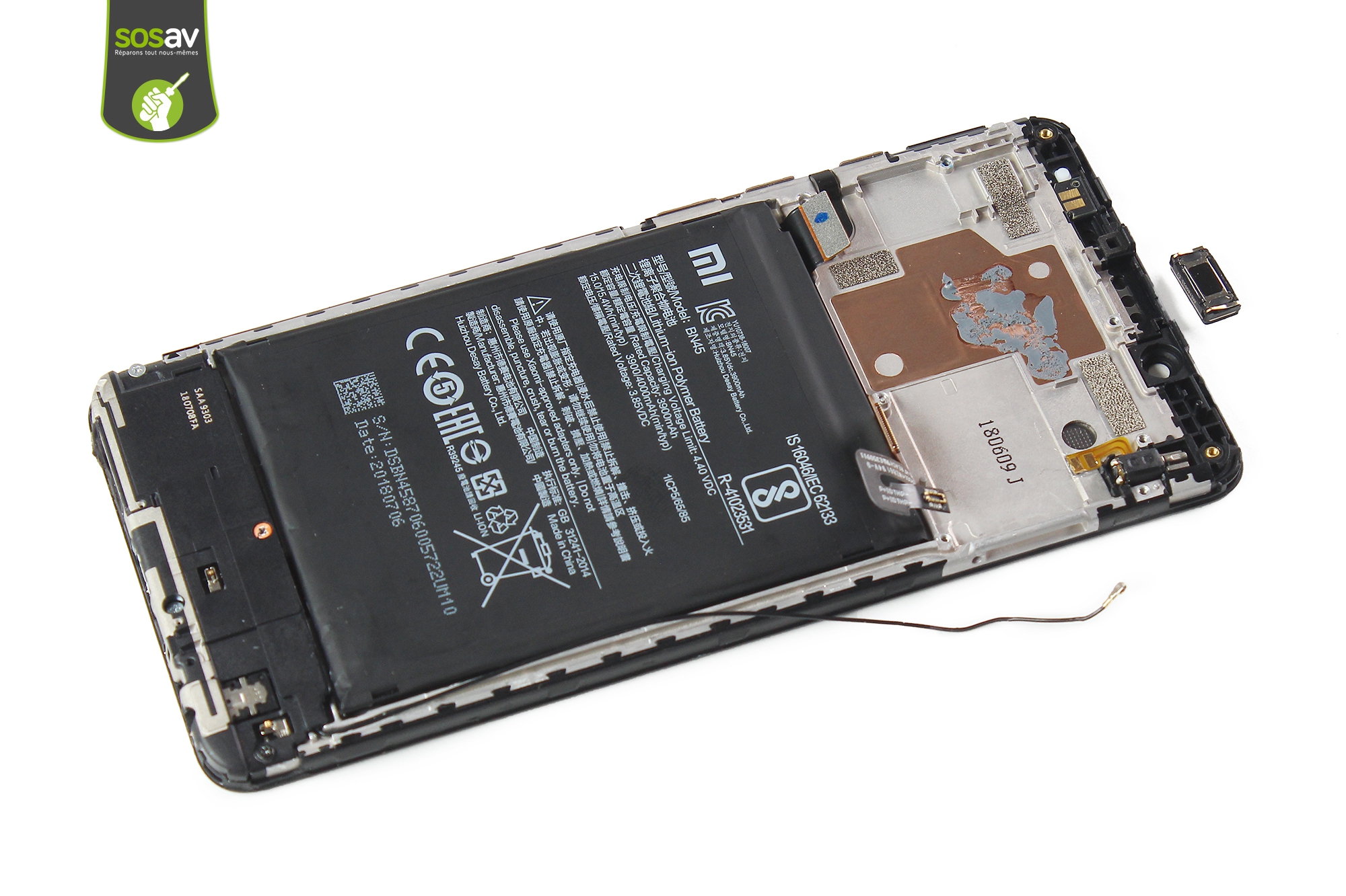

Votre haut-parleur interne Xiaomi Redmi Note 5 est désormais démonté.En cas de problème de son lors des appels, remplacez-le par un haut-parleur neuf.
