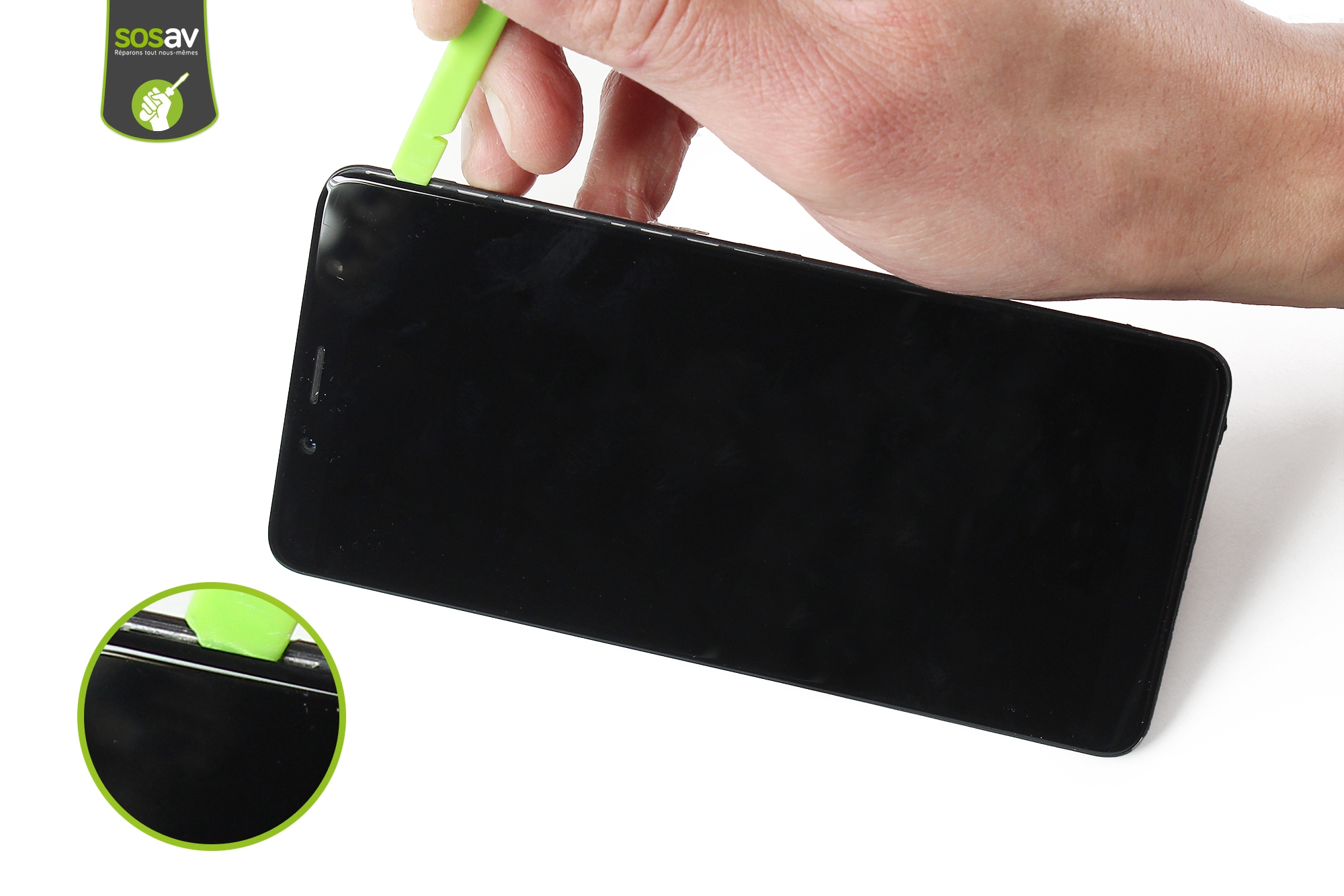

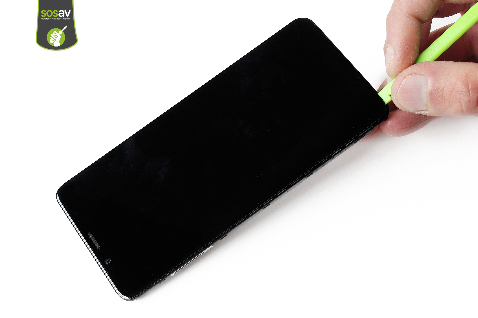

Introduisez délicatement une spatule iSesamo en bas du téléphone, entre l'écran et la coque arrière.Puis faites légèrement levier afin de créer une ouverture.
Poursuivez ensuite, toujours avec la iSesamo, en déclisant l'autre côté de la coque.Et remontez tout le long du côté afin de déclipser tout le pourtour.
Faites délicatement levier avec la iSesamo pour déclipser complètement la coque.A présent, retirez la coque.

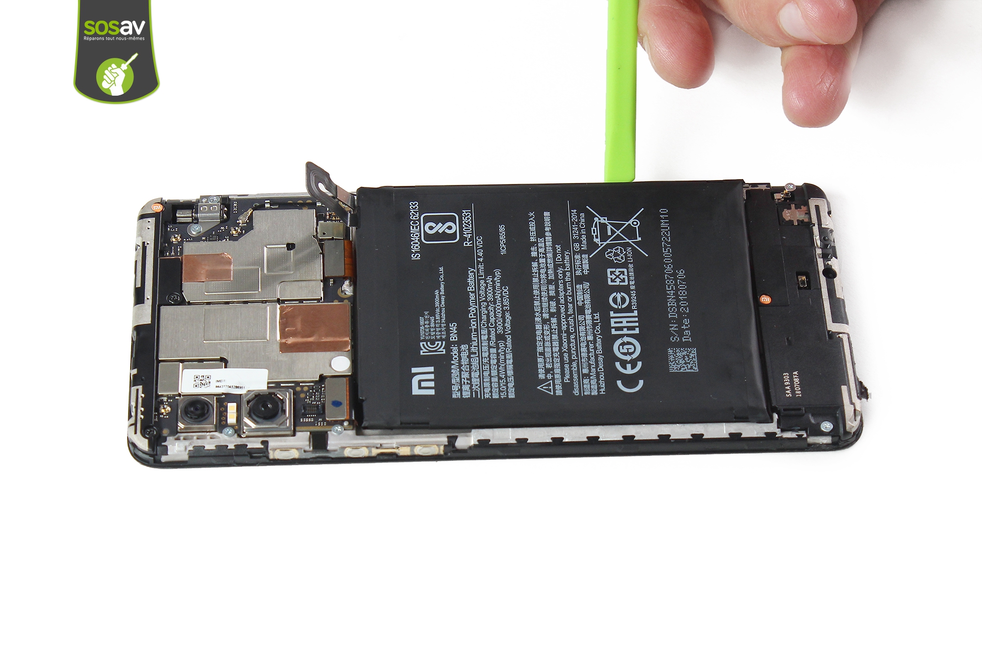

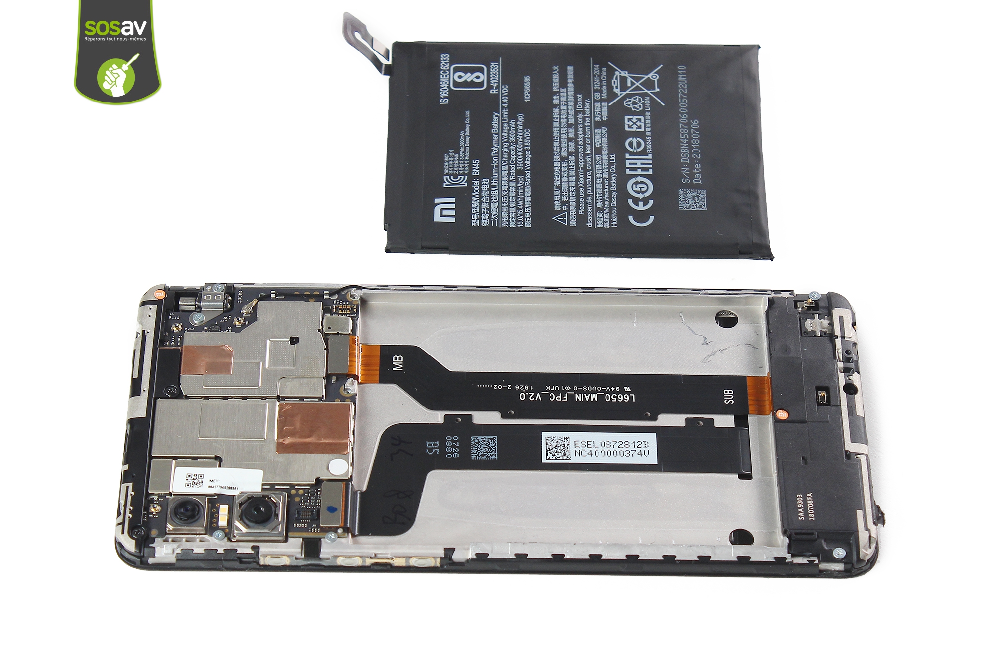

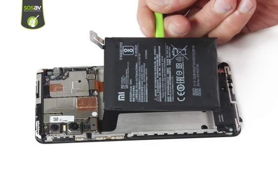

Décollez en douceur le sticker baterie avec la spatule en nylon.Puis tirez dessus afin de faciliter le retrait de la batterie par la suite.Répétez le mouvement sur le seconde sticker.
Glissez ensuite la spatule en nylon sous la batterie afin de la soulever et l'extraire.
Votre batterie Xiaomi Redmi Note 5 est maintenant démontée.

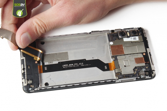

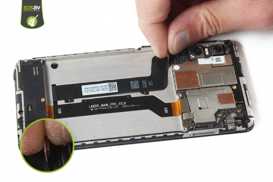

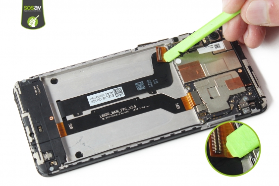

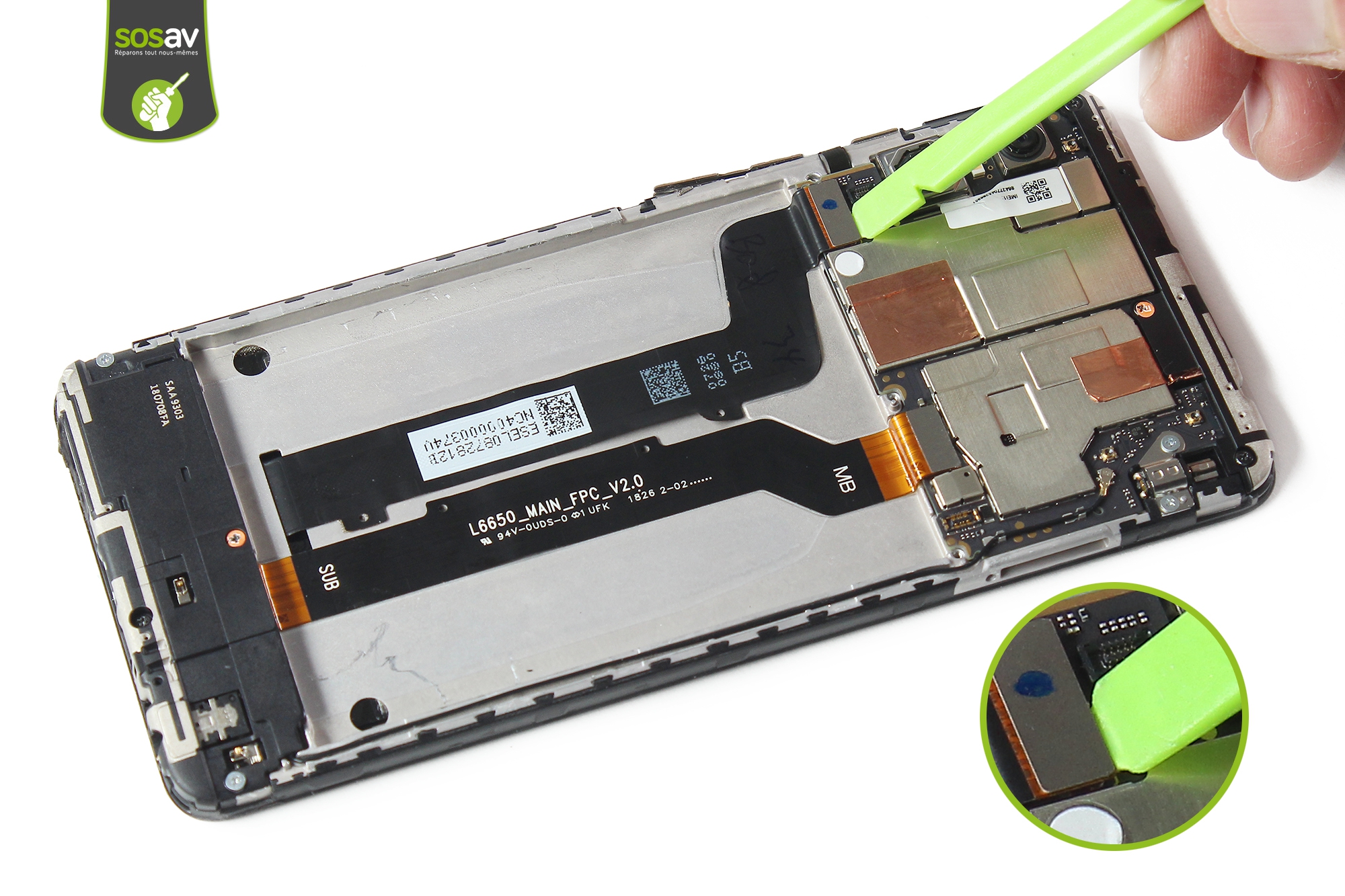

Avec la spatule en nylon, déconnectez la nappe de l'écran de la carte mère.Puis décollez-la délicatement du châssis.

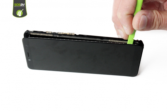

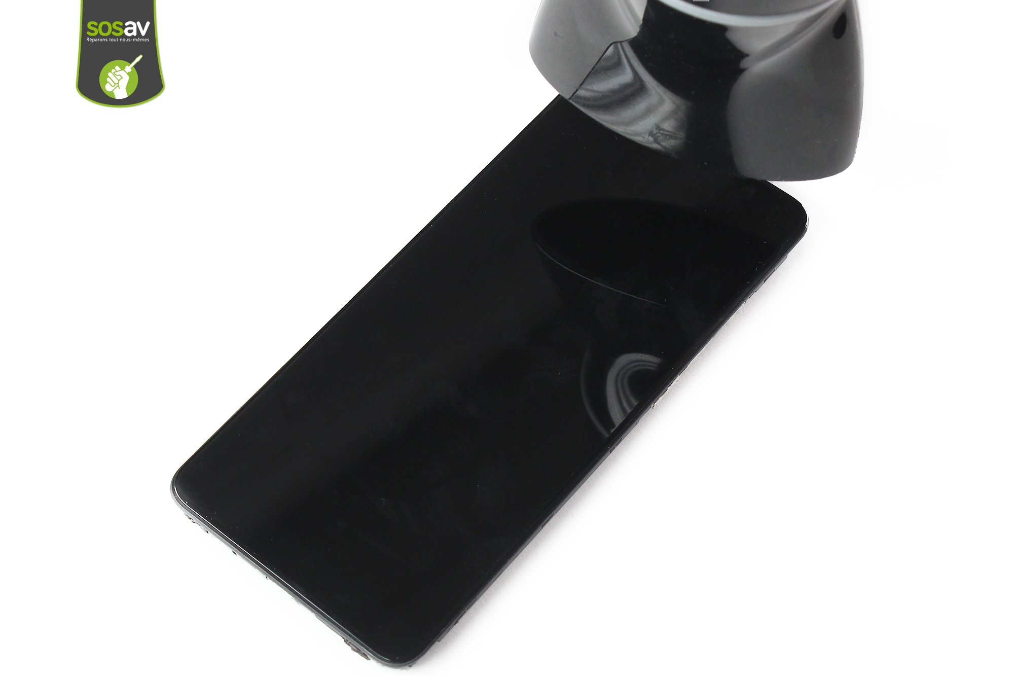

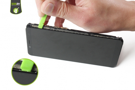

Chauffez avec un sèche-cheveux quelques secondes la face avant du Xiaomi afin de ramollir la colle qui maintenant l'écran LCD au châssis.Attention à ne pas trop chauffer le centre du LCD pour ne pas l'endommager.

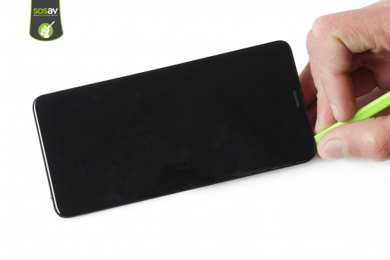

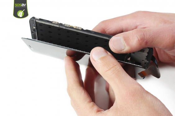

Insérez délicatement la spatule en nylon entre l'écran LCD et le châssis.Puis glissez-la sur le côté pour commencer à décoller l'écran.Si une résistance se fait sentir, n'hésitez pas à chauffer de nouveau avec le sèche-cheveux.

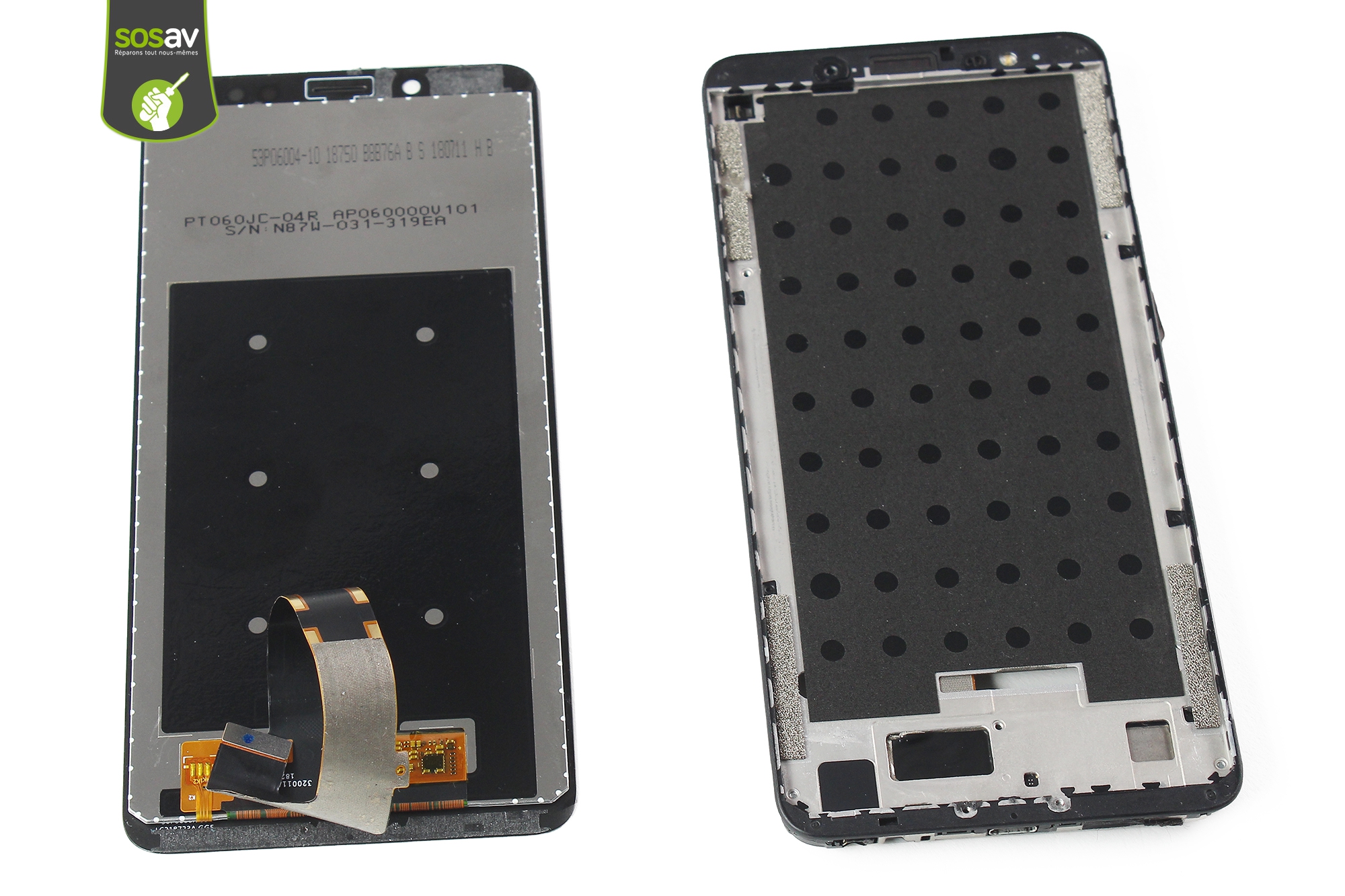

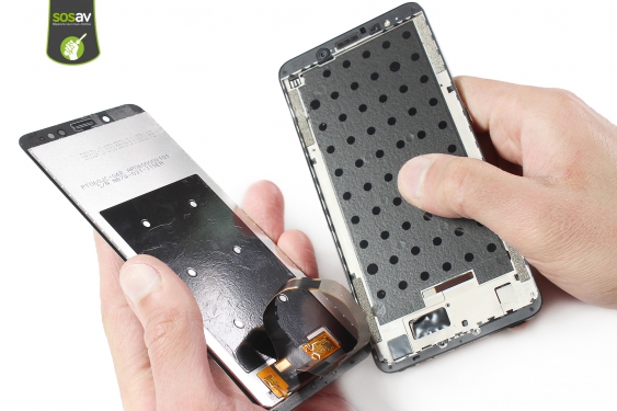

Poursuivez en décollant la partie basse de l'écran puis tout le pourtour.Ouvrez ensuite délicatement l'écran.Faites attention à bien passer passer la nappe dans son trou afin de ne pas l'abîmer.
Votre écran LCD Xiaomi Redmi Note 5 est maintenant démonté.En cas de problème d'affichage ou de tactile, remplacez-le par un écran LCD neuf.
