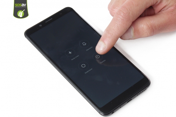

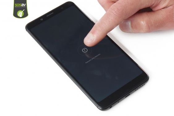

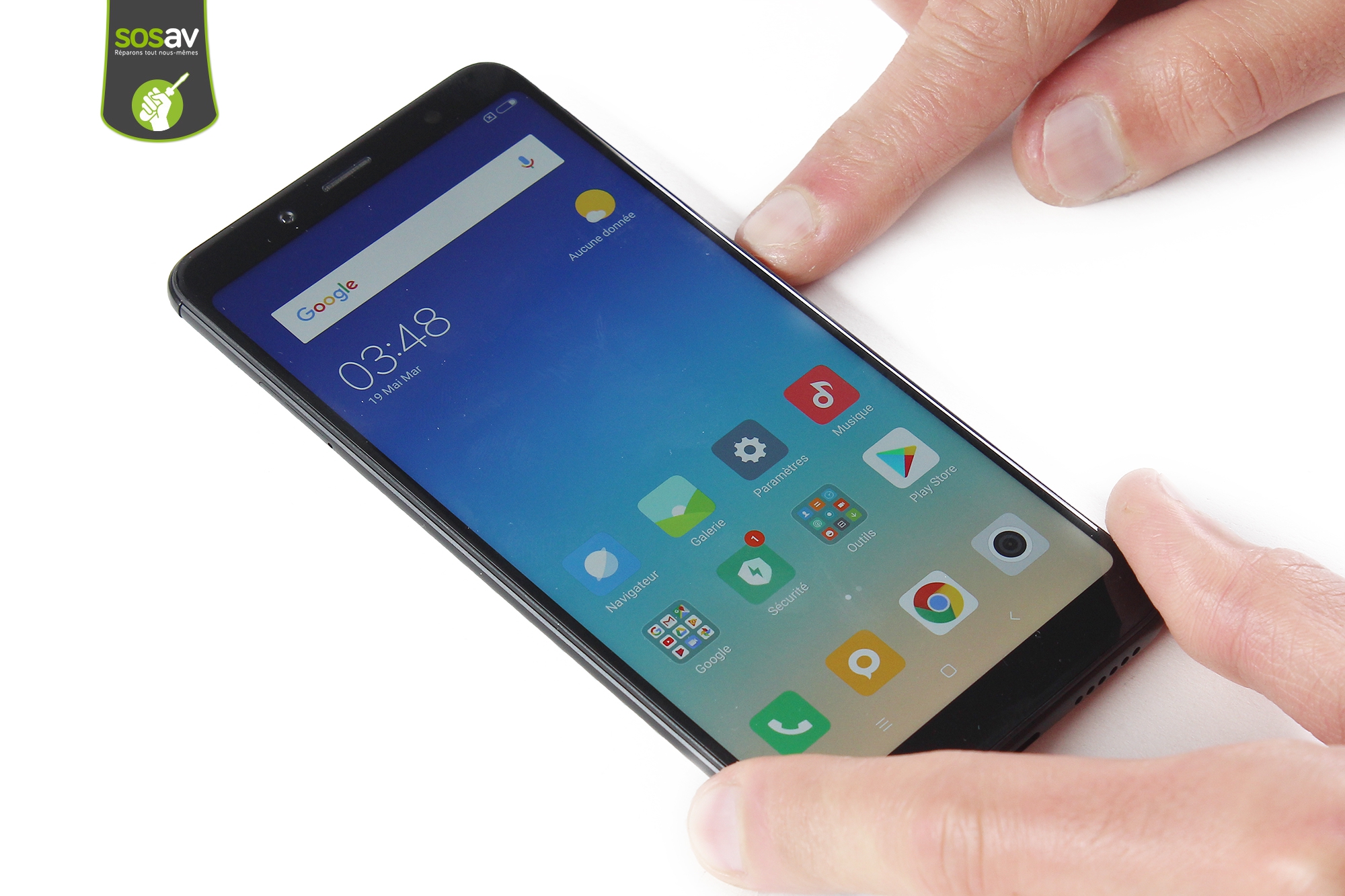

Avant de remplacer votre connecteur de charge Xiaomi Redmi Note 5, il est nécessaire de l'éteindre, pour des raisons de sécurité évidentes.Pour cela, appuyez sur le bouton On / Off durant quelques secondes puis confirmez l'extinction par "éteindre".

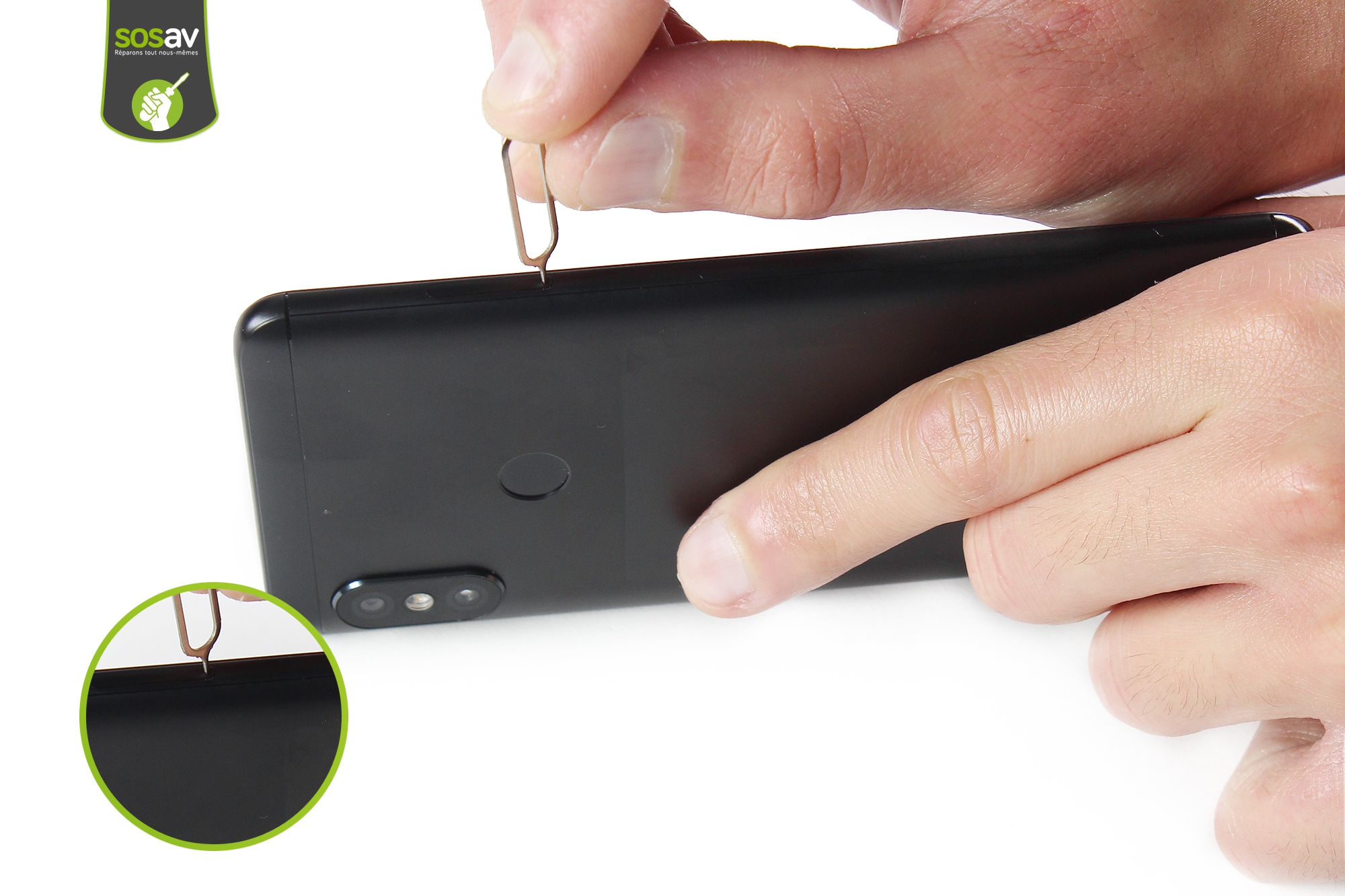

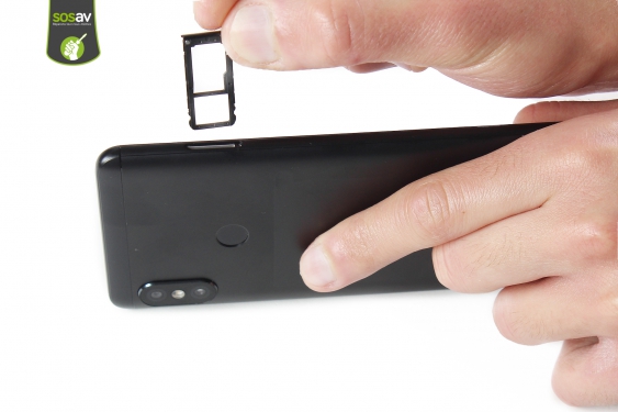

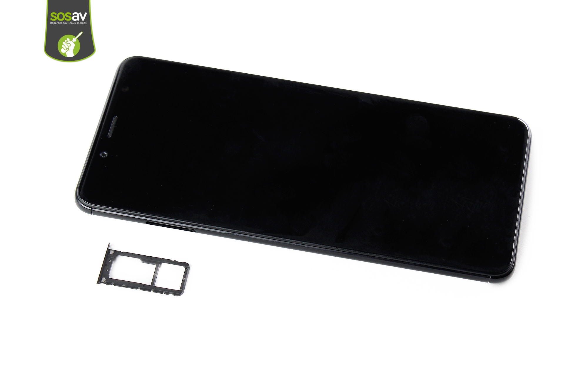

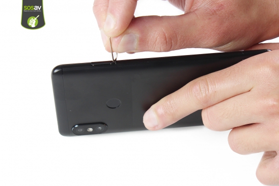

Insérez l'outil d'extraction du tiroir SIM & SD dans le trou prévu à cet effet.Le trou se trouve sur le tiroir présent sur la tranche gauche du Xiaomi.Le tiroir va s'éjecter après une légère pression. Vous n'avez plus qu'à l'extraire.
Votre tiroir SIM & SD Xiaomi Redmi Note 5 est maintenant retiré.

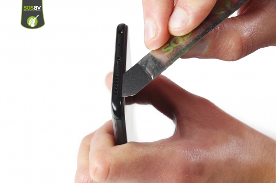

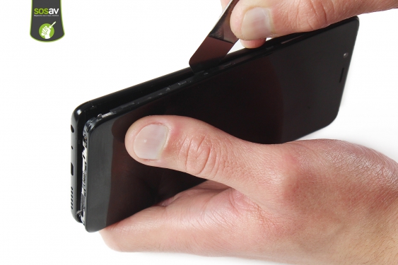

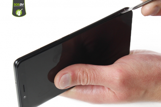

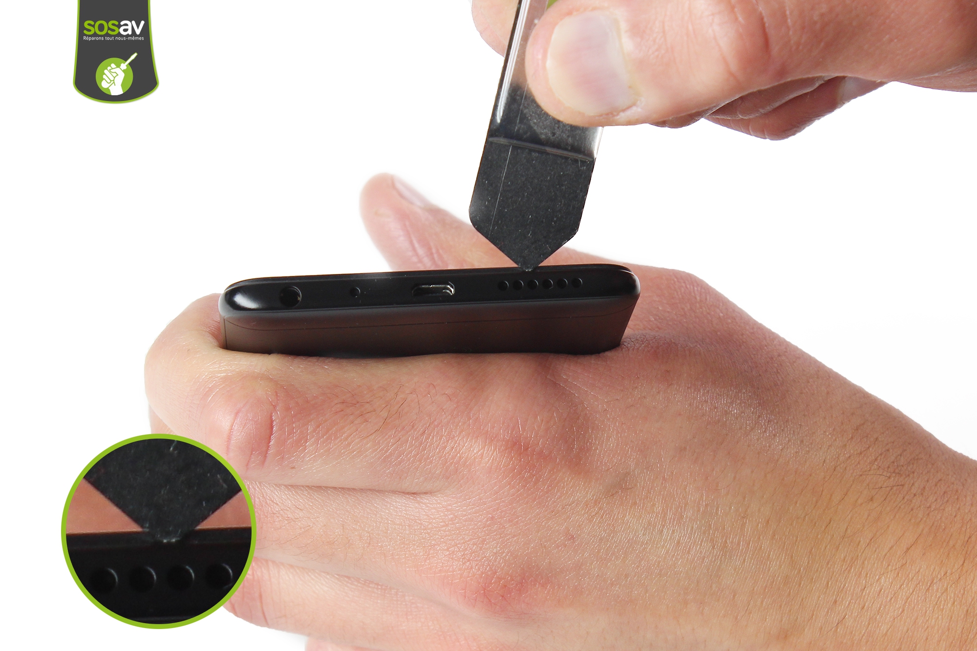

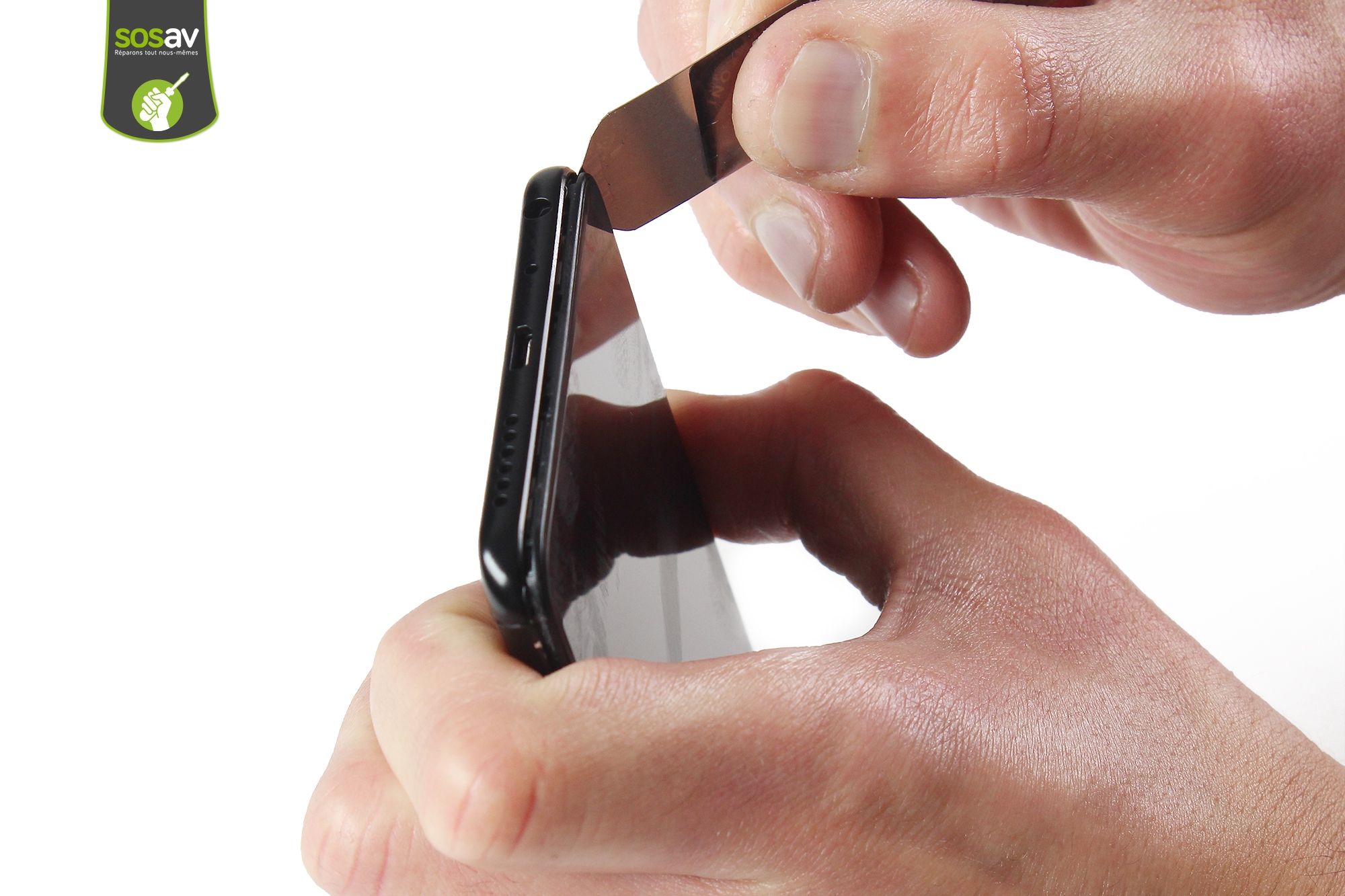

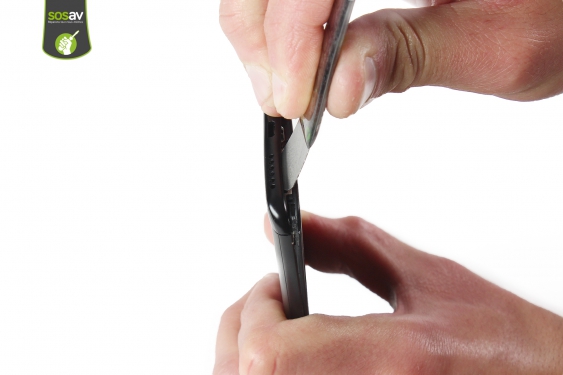

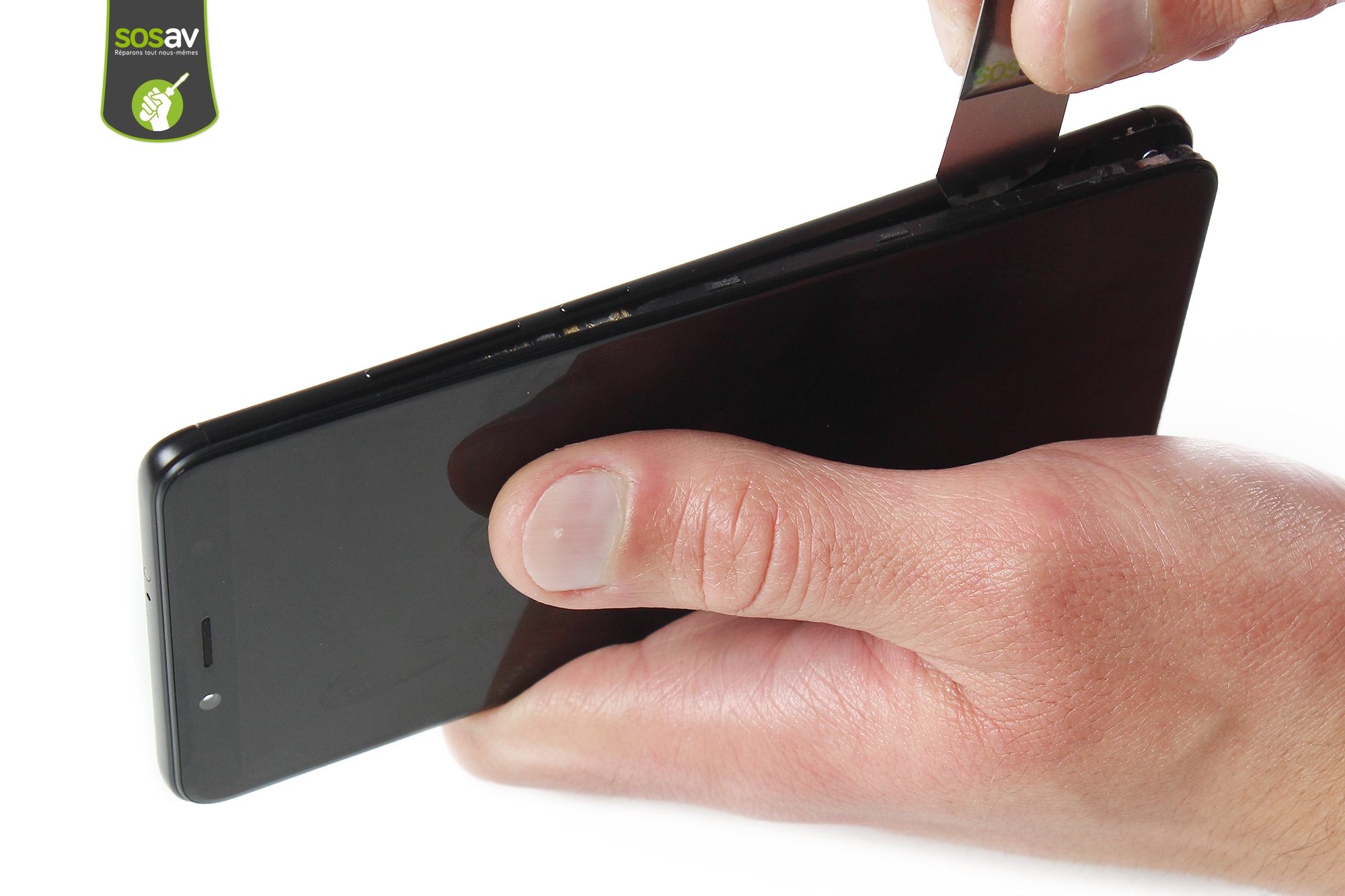

Introduisez délicatement une spatule iSesamo en bas du téléphone, entre l'écran et la coque arrière.Puis faites légèrement levier afin de créer une ouverture.
Poursuivez ensuite, toujours avec la iSesamo, en déclisant l'autre côté de la coque.Et remontez tout le long du côté afin de déclipser tout le pourtour.

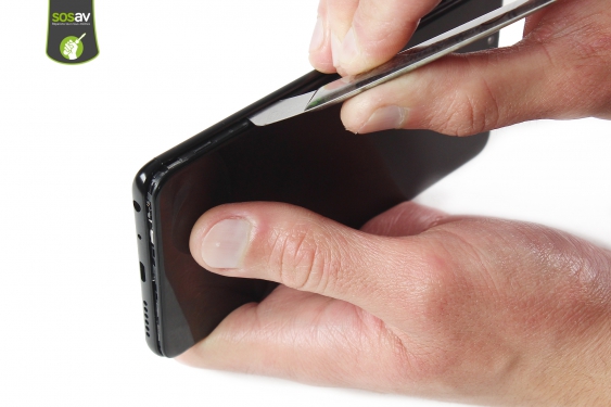

Faites délicatement levier avec la iSesamo pour déclipser complètement la coque.A présent, retirez la coque.

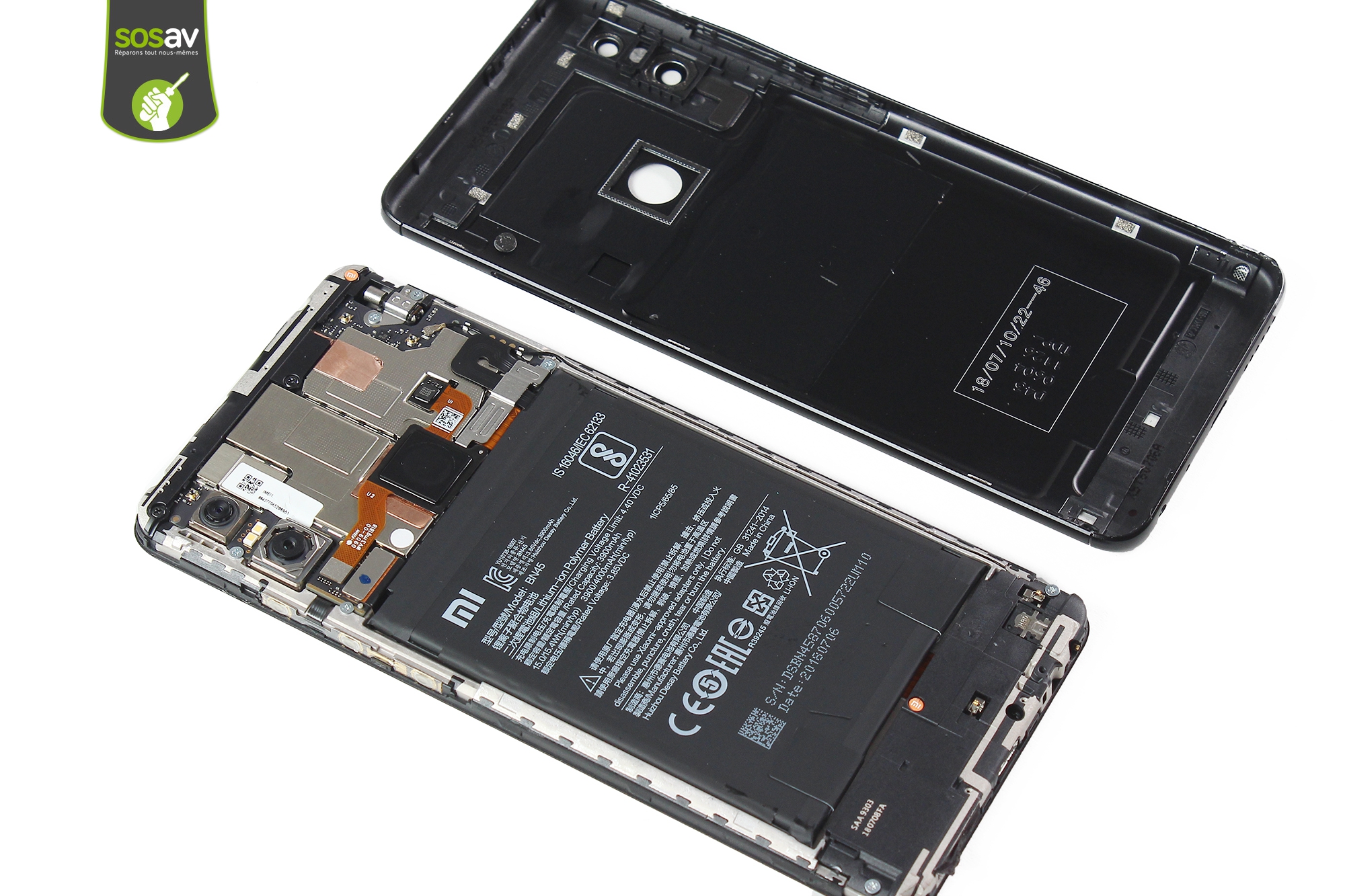

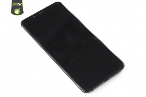

Votre coque arrière Xiaomi Redmi Note 5 est maintenant déposée.

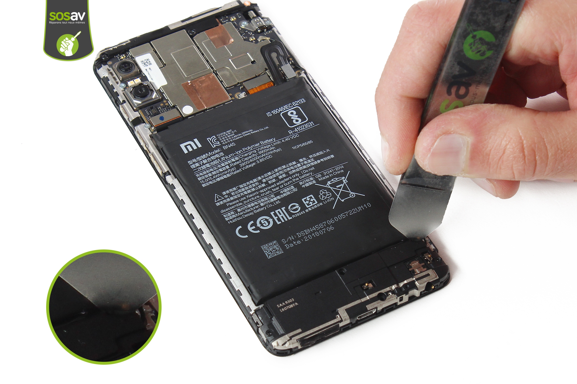

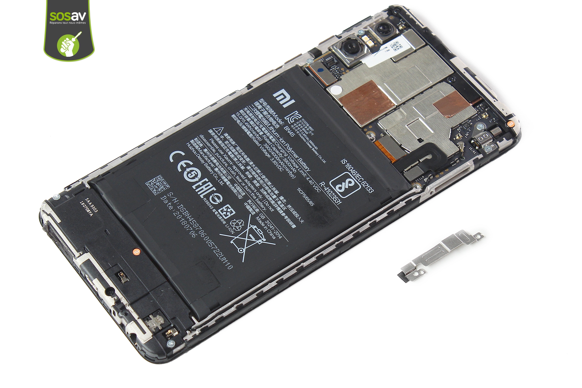

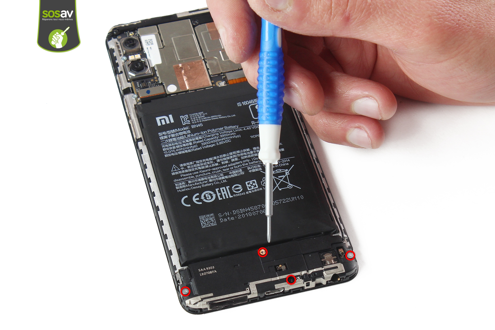

Avec le tournevis cruciforme, dévissez les deux vis entourées en rouge.Ces vis maintiennent la plaque de protection de la nappe batterie.Puis retirez cette plaque à l'aide de la spatule en nylon.
La plaque de protection de la nappe batterie est à présent retirée.

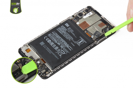

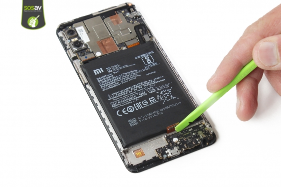

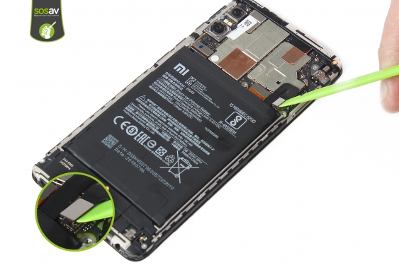

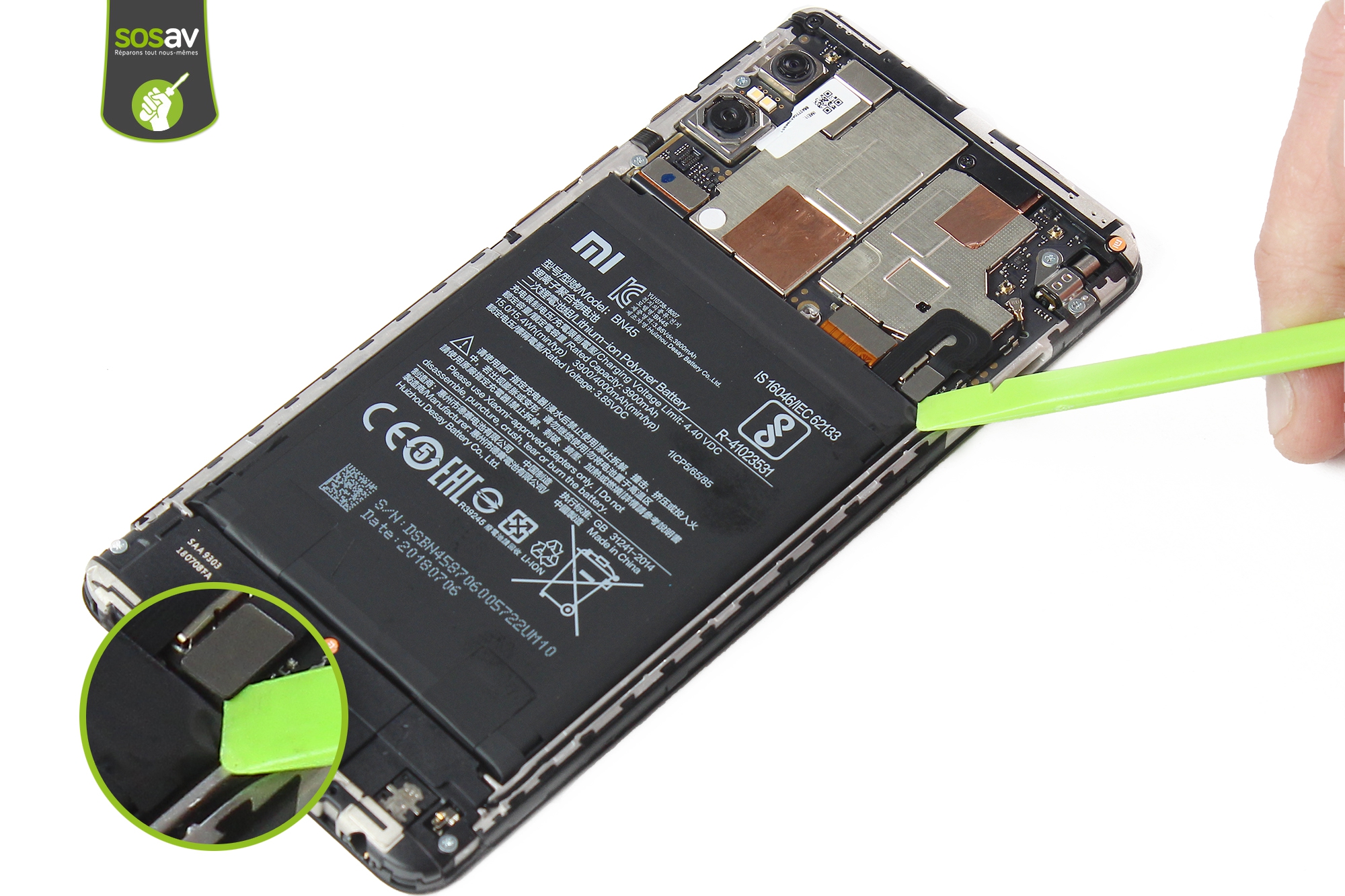

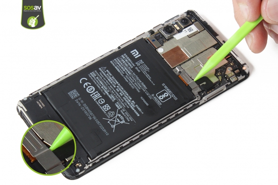

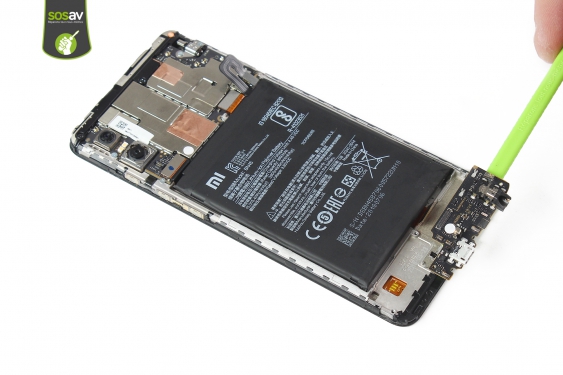

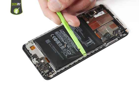

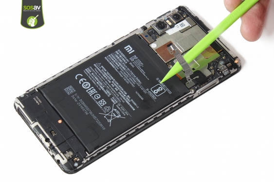

Conservez la spatule en nylon pour déverrouiller le connecteur de la nappe batterie.Il s'agit d'une mesure de sécurité pour éviter les courts-circuits.

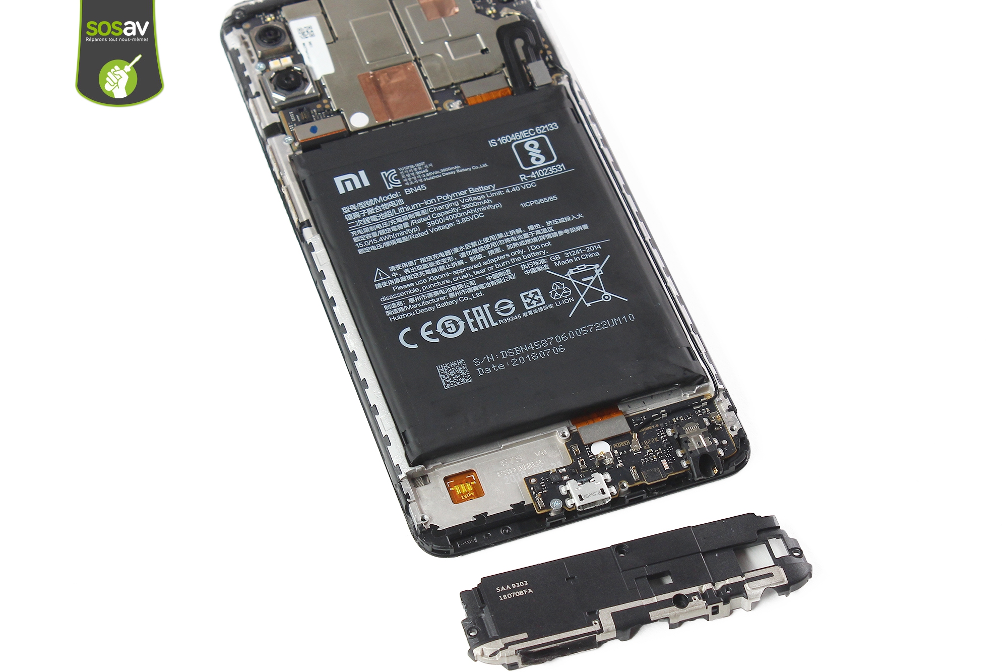

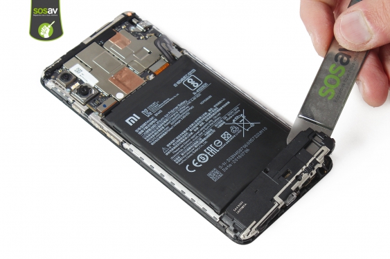

Reprenez le tournevis cruciforme pour dévisser les 4 vis entourées en rouge.Ces vis maintiennent le haut-parleur externe au téléphone.
Glissez la spatule en nylon sous le haut-parleur externe pour le sortir du châssis.
Votre haut-parleur externe Xiaomi Redmi Note 5 est désormais démonté.

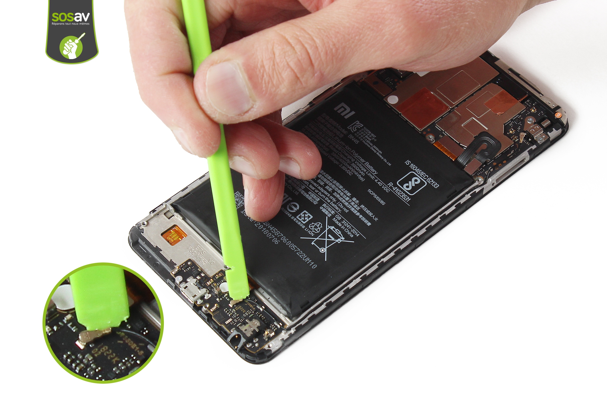

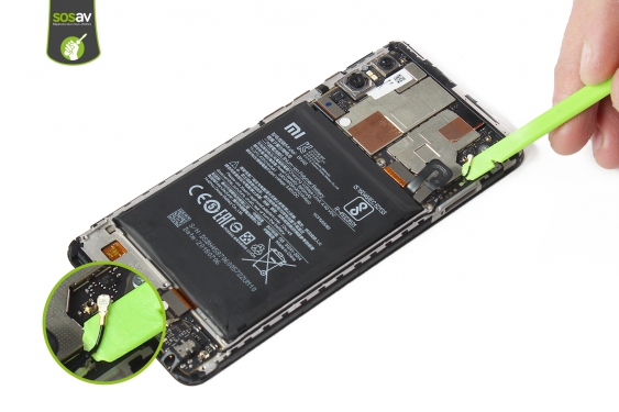

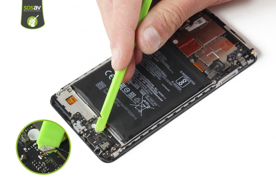

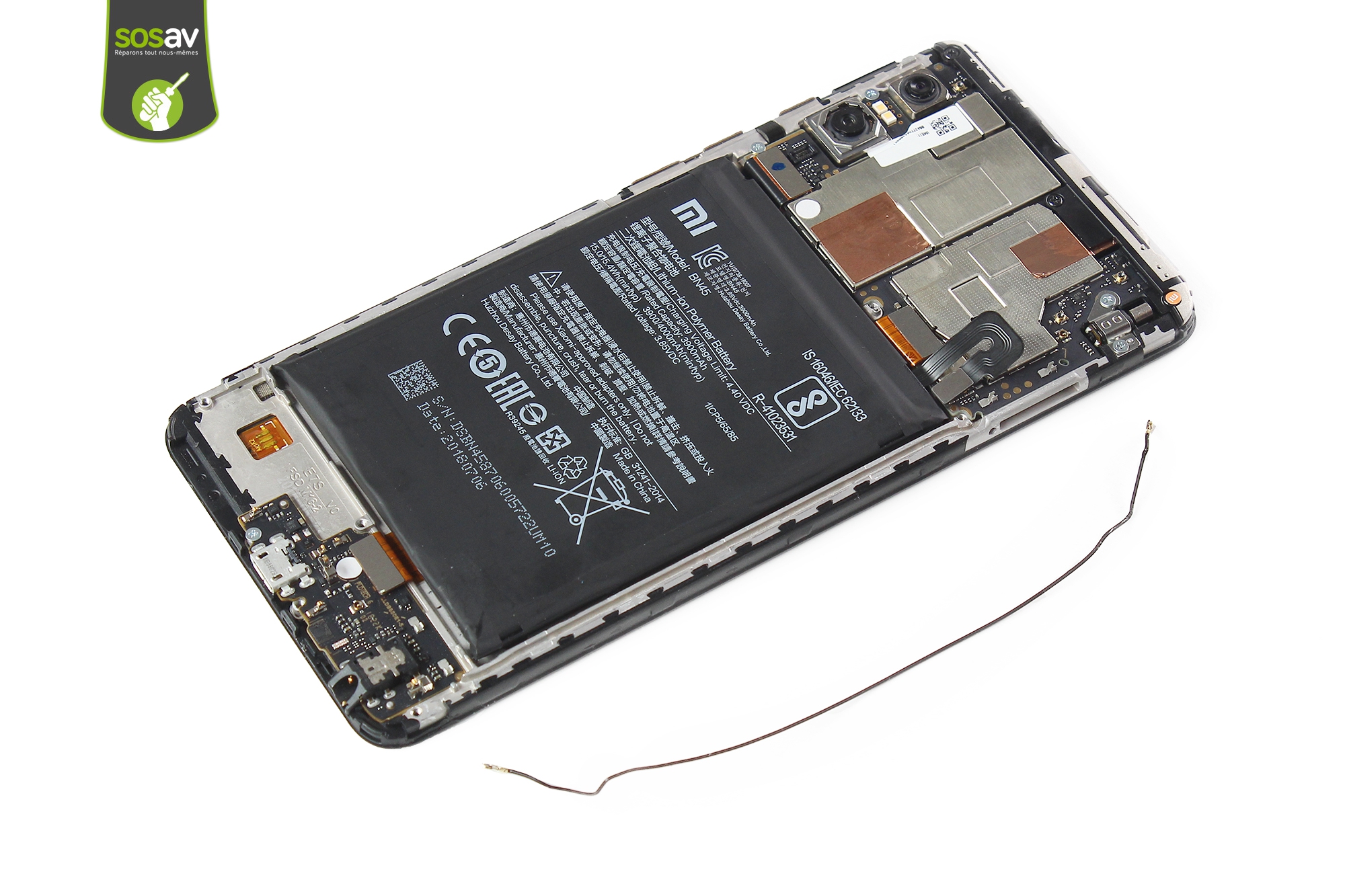

Réutilisez la spatule en nylon pour déconnecter le câble d'interconnexion côté carte mère.
Déconnectez-le ensuite du connecteur de charge.Puis retirez-le délicatement.
Votre câble d'interconnexion Xiaomi Redmi Note 5 est à présent démonté.

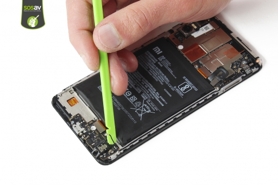

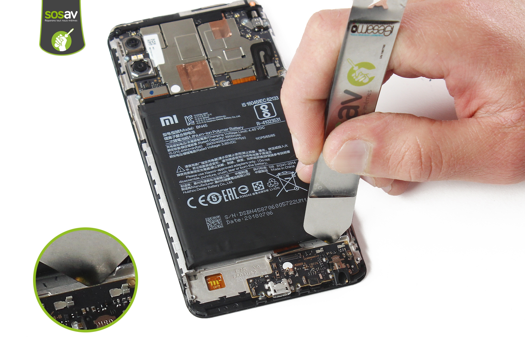

Poursuivez avec la spatule en nylon pour déclipser la nappe du connecteur de charge.

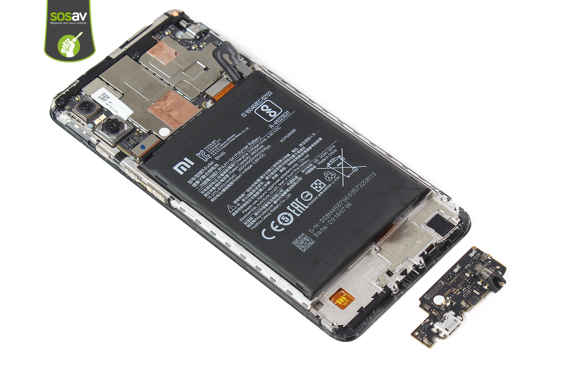

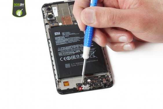

Réutilisez le tournevis cruciforme pour retirer la vis entourée en rouge qui maintient le connecteur de charge au châssis.

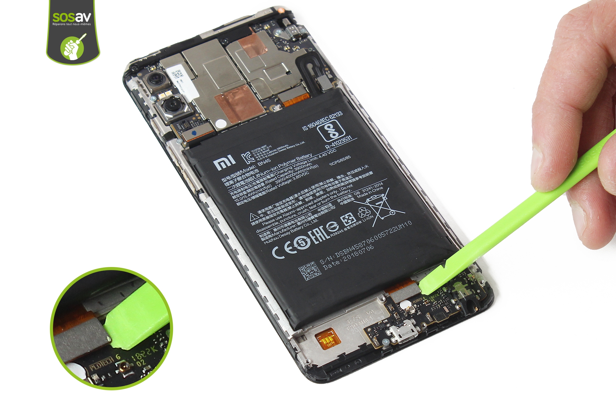

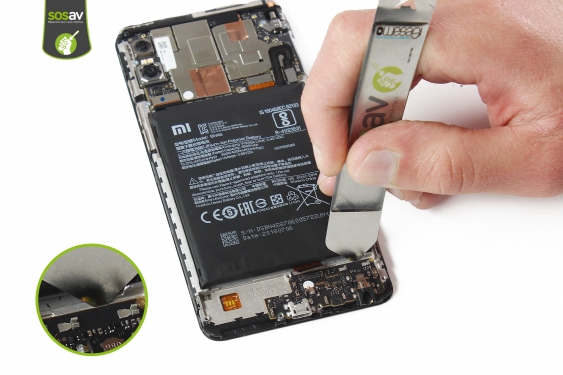

Décollez le connecteur de charge avec la spatule iSesamo.Puis servez-vous de la spatule en nylon pour l'extraire du châssis.
Votre connecteur de charge Xiaomi Redmi Note 5 est maintenant démonté.En cas de problèmes de charge, remplacez-le par un nouveau connecteur.
