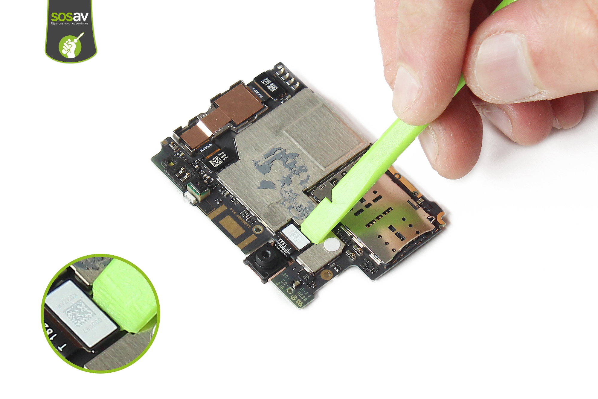

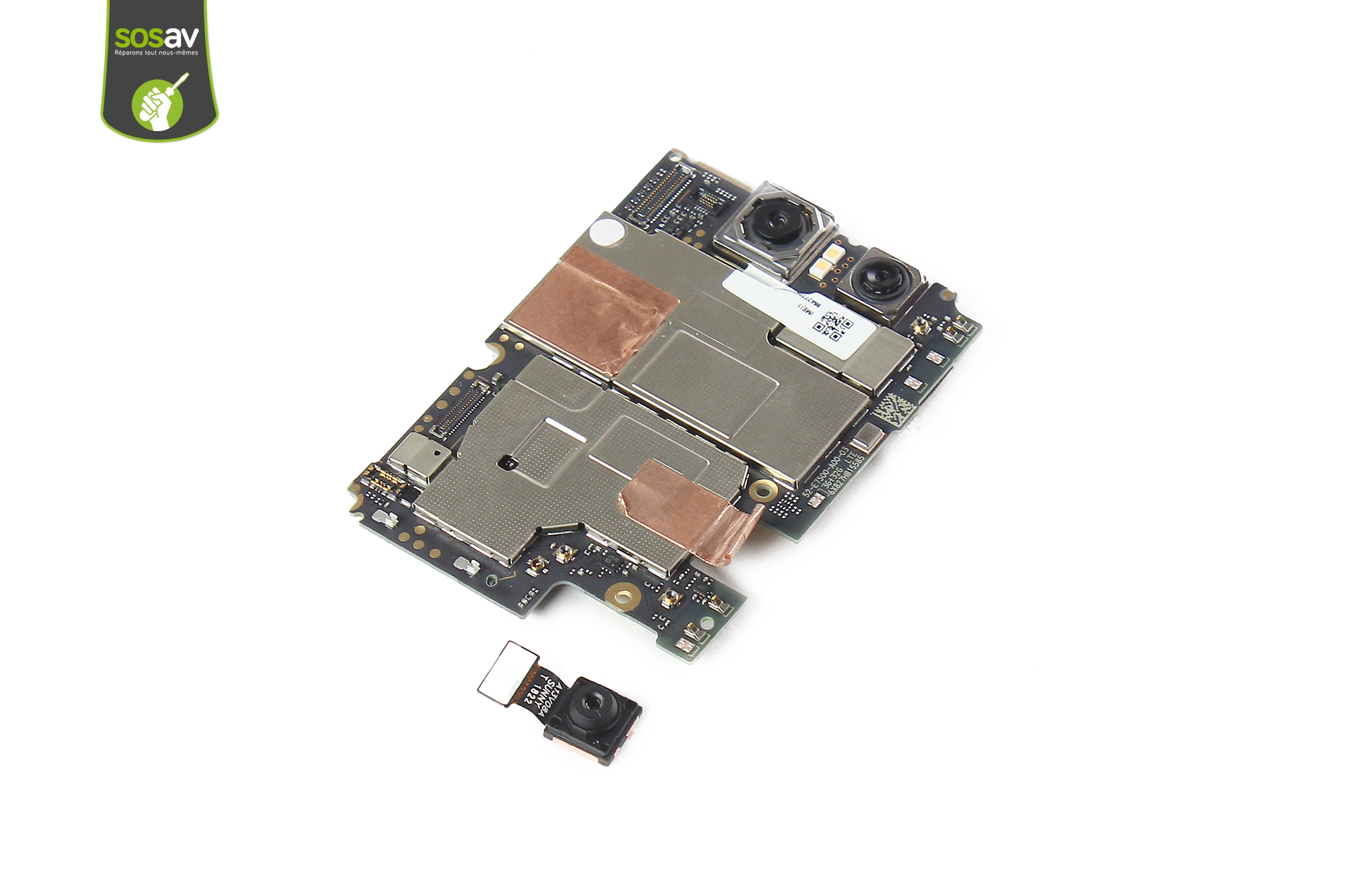

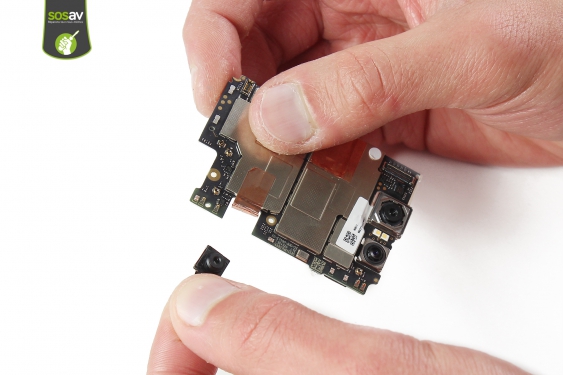

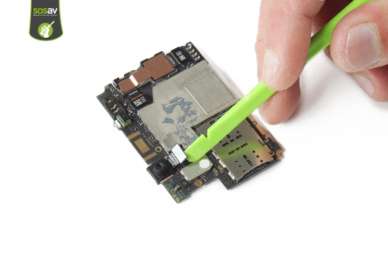

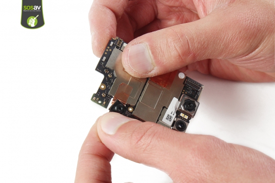

Toujours à l'aide de la spatule en nylon, déconnectez la nappe de la caméra avant.Puis retirez délicatement la caméra avant de la carte mère.
Votre caméra avant Xiaomi Redmi Note 5 est à présent retirée.Remplacez-la par une caméra neuve en cas de photos floues.
