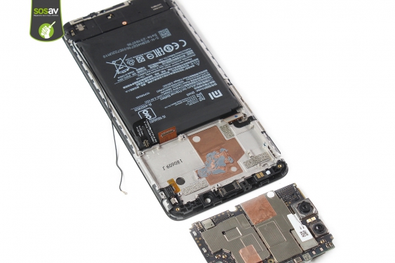

Conservez le tournevis cruciforme pour enlever les deux vis entourées en rouge.Ces vis maintiennent la carte au châssis.
Soulevez et sortez délicatement la carte mère grâce à la spatule en nylon.La carte mère est partiellement démontée.
Toujours avec la spatule en nylon, déconnectez le premier connecteur de la caméra arrière.Puis le second.Enfin, séparez la caméra de la carte mère.
Votre caméra arrière Xiaomi Redmi Note 5 est à présent déposée.En cas de problèmes de prises de vues, remplacez-la par une caméra neuve.
