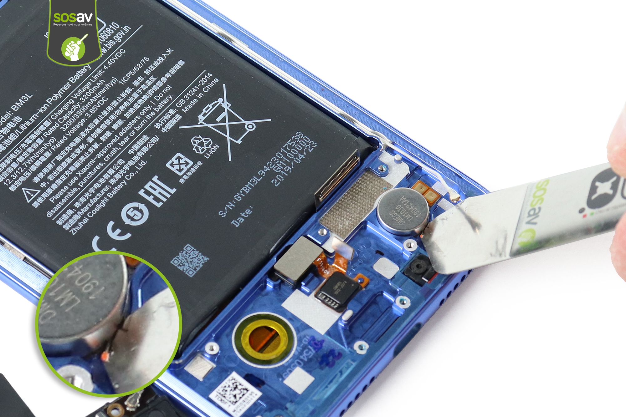

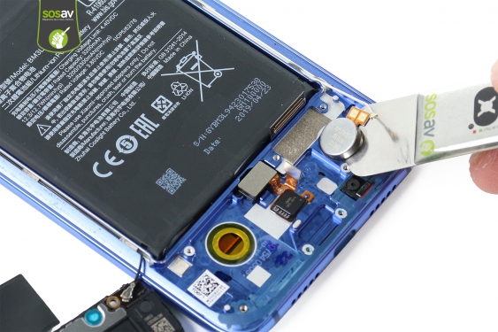

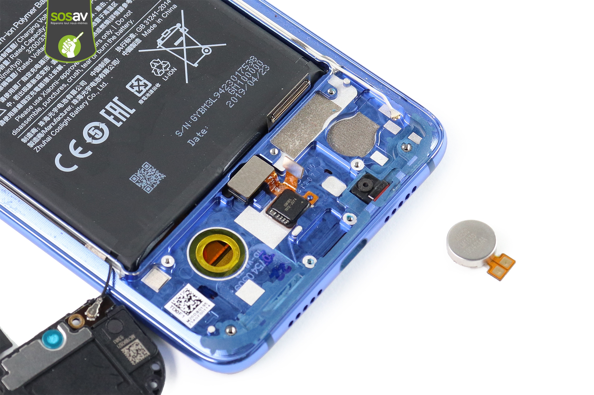

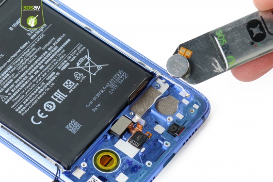

Une nouvelle fois avec la spatule iSesamo, délogez et sortez le vibreur.
Votre vibreur Xiaomi Mi 9 est démonté.En cas de vibreur HS, vous savez maintenant comment faire pour le changer grâce à ce guide gratuit.
