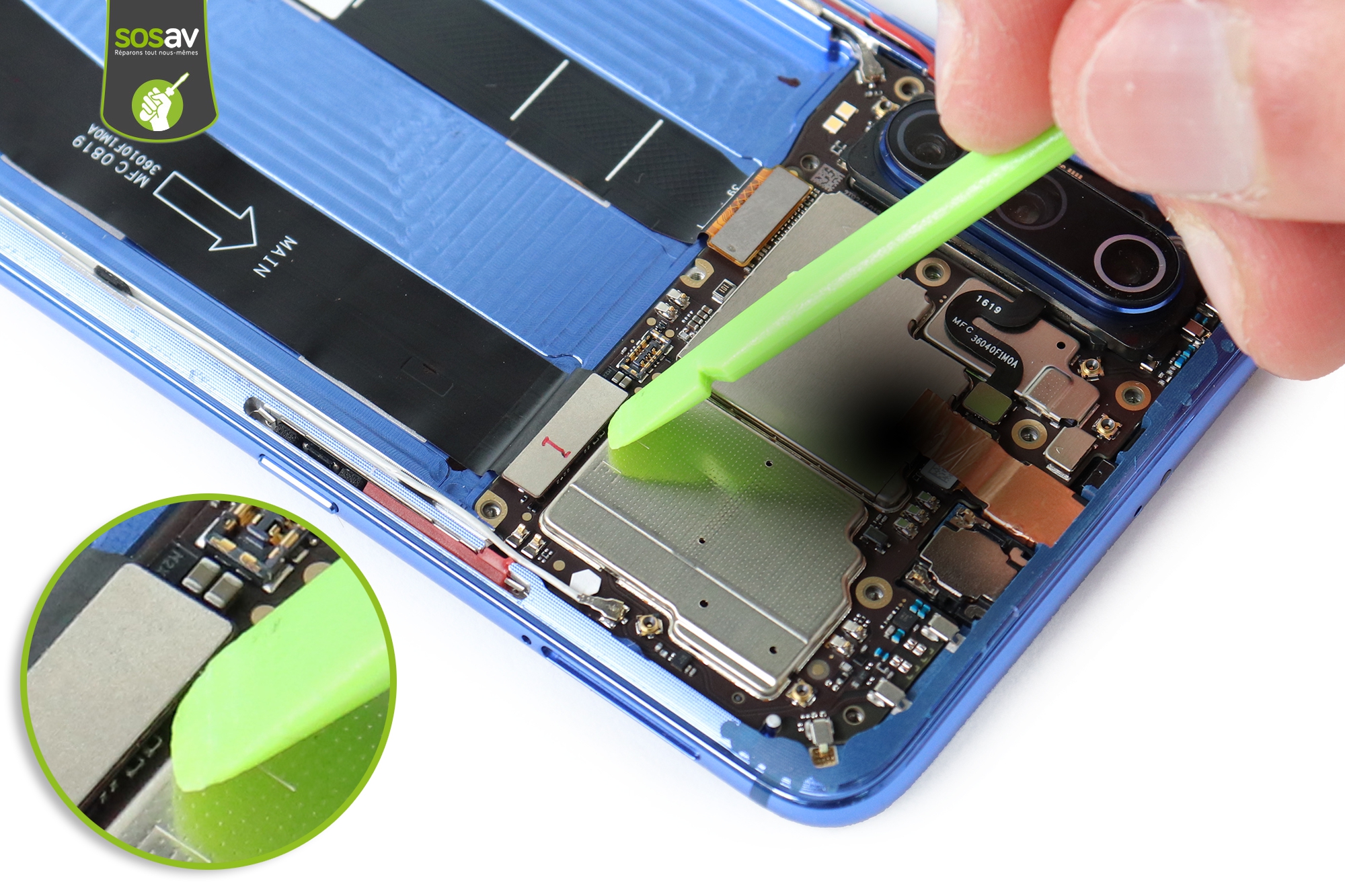

Déconnectez la batterie à l'aide de la spatule en nylon.Mesure de précaution afin d'éviter les courts-circuits lors du reste de la réparation Xiaomi Mi 9.

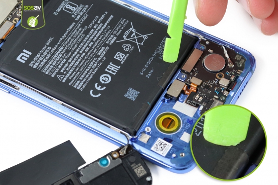

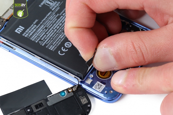

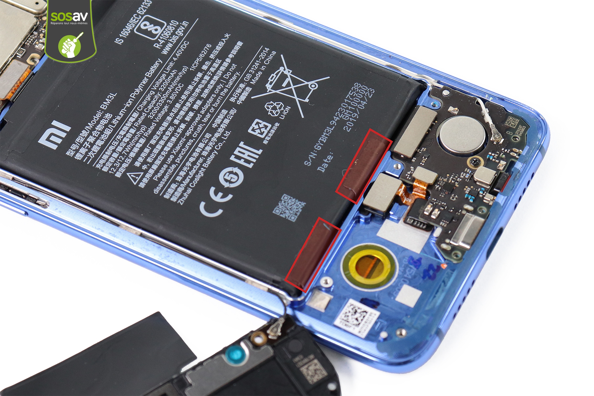

Décollez ensuite les deux stickers qui retiennent la batterie.Un à un, tirez dessus pour les retirer entièrement.

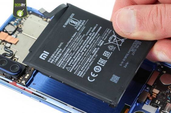

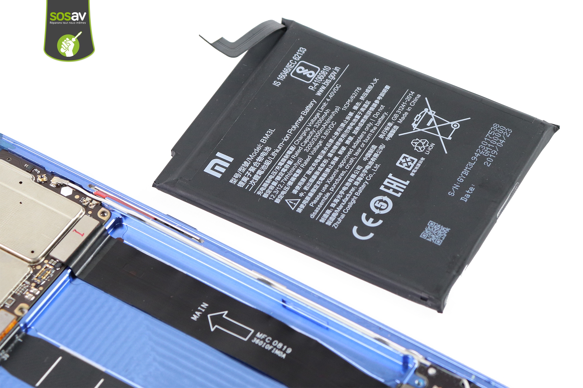

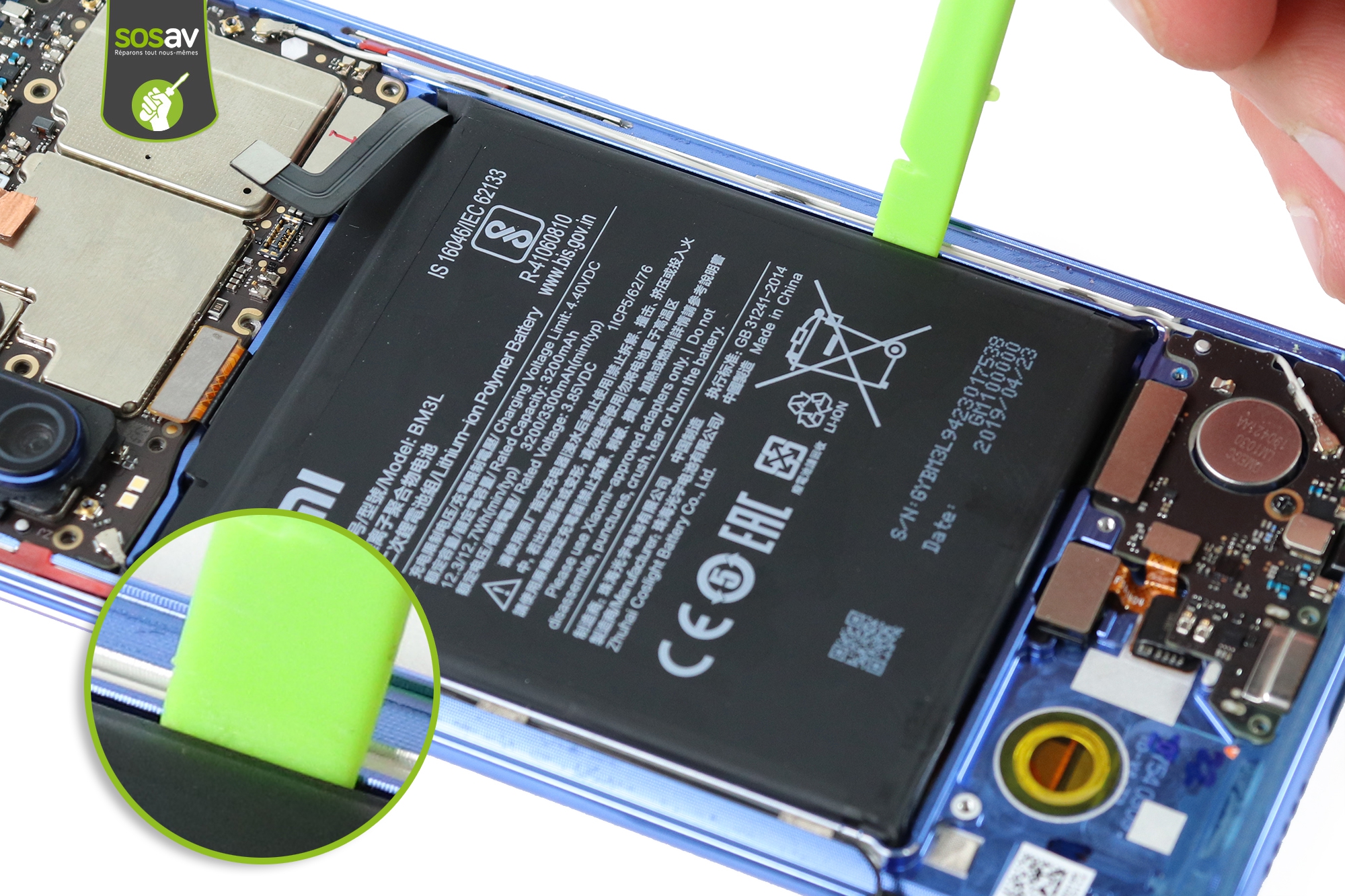

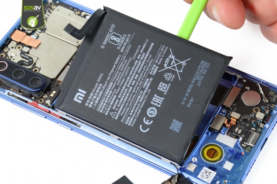

Il ne vous reste plus qu'à faire levier avec la spatule en nylon pour sortir doucement la batterie.Faites attention à ne pas plier ni percer la batterie.Si les stickers se cassent, chauffez quelques secondes la face avant opposée à la batterie pour ramollir la colle (Ne pas chauffer la batterie directement). Introduisez progressivement une spatule large et plate afin de sortir la batterie.
La batterie Xiaomi Mi 9 est déposée.

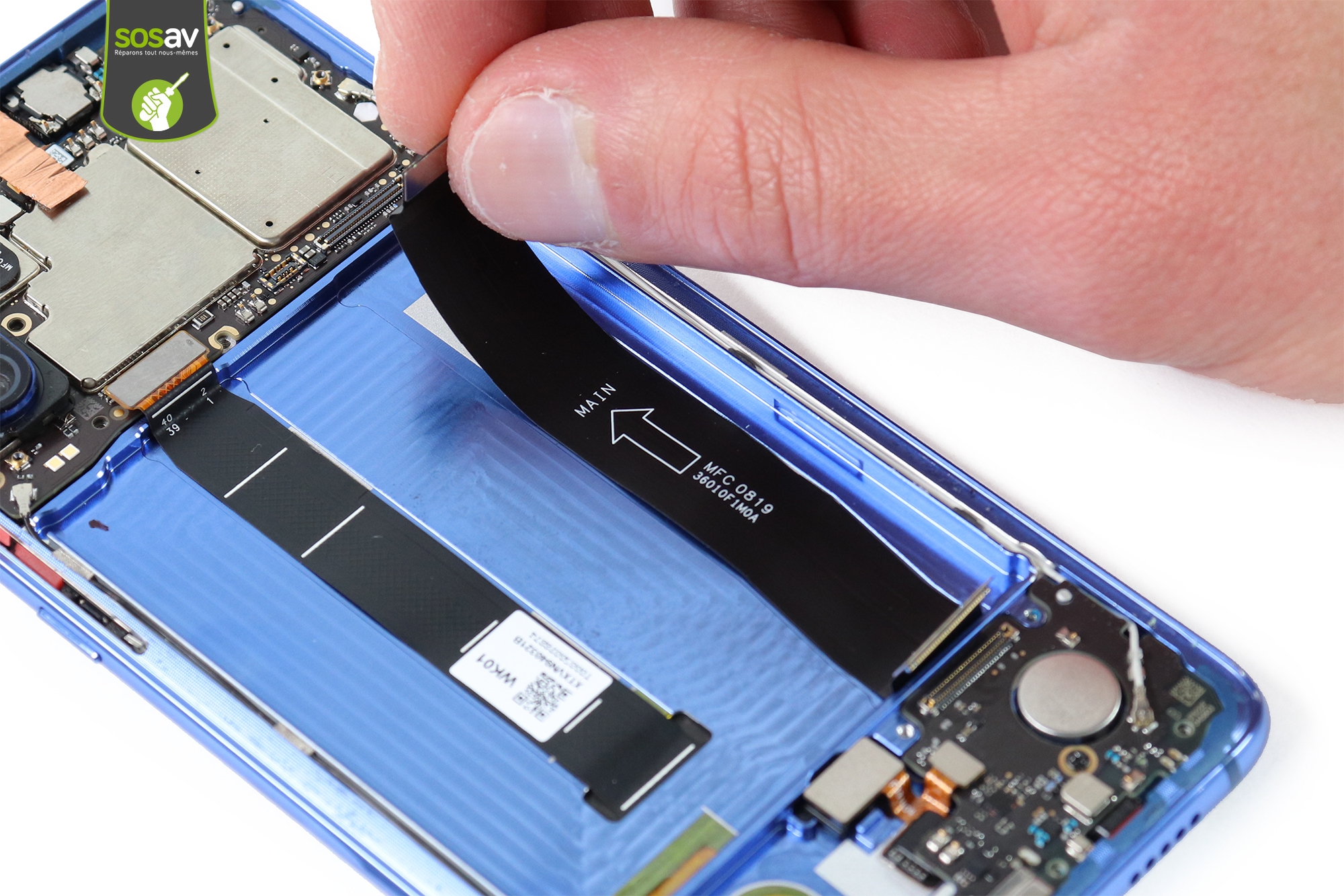

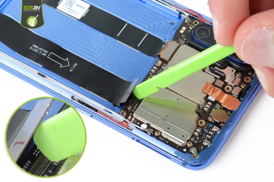

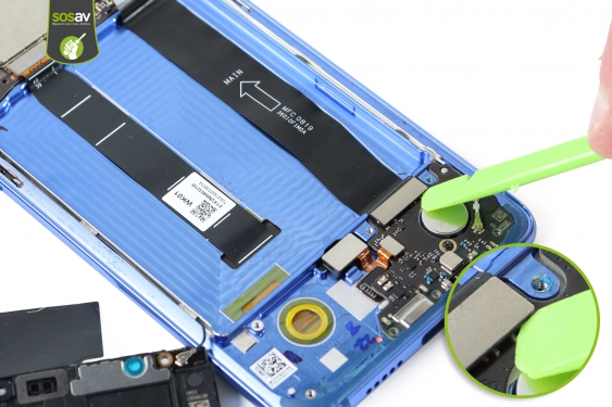

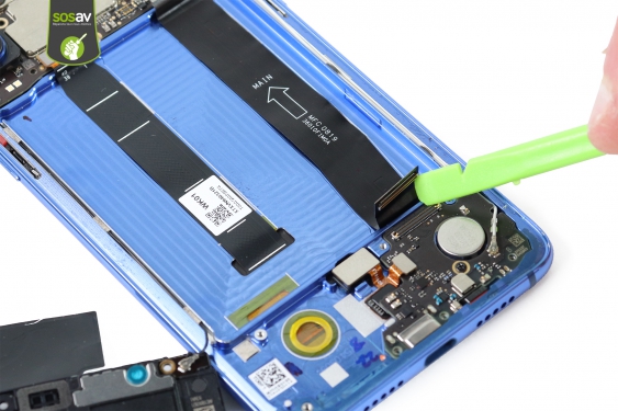

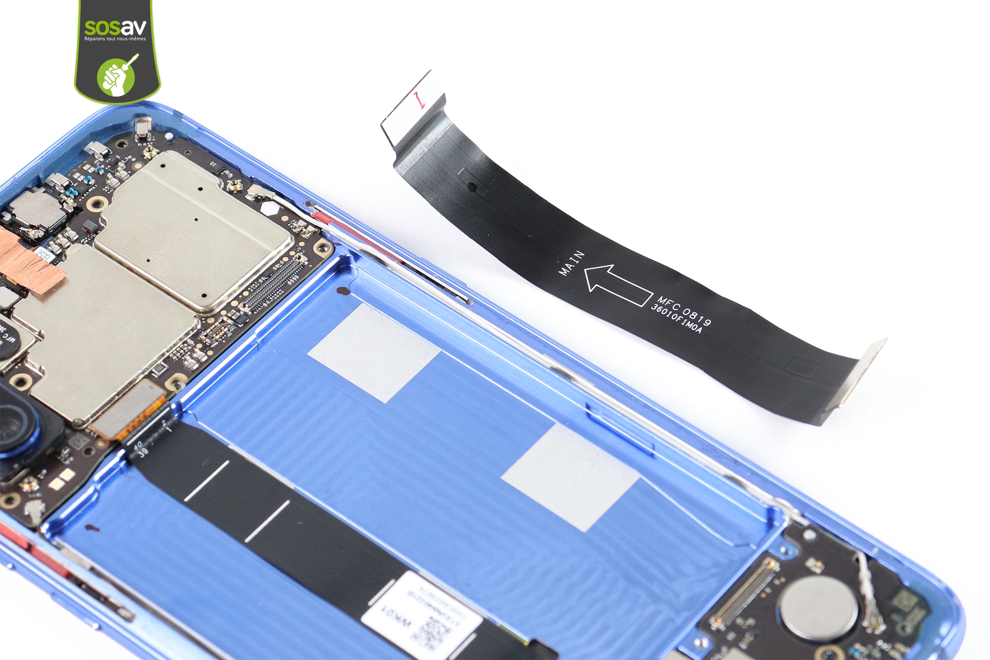

Avec la spatule en nylon, débranchez la nappe de liaison côté carte mère...... Puis côté connecteur de charge.

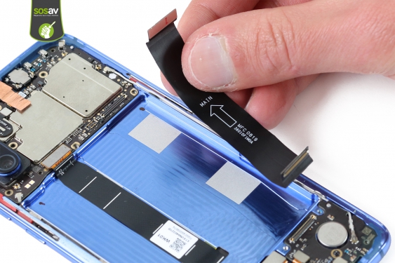

Il ne vous reste plus qu'à décoller délicatement la nappe du châssis.
La nappe liaison du connecteur de charge Xiaomi Mi 9 est déposée.Remplacez-la aisément grâce à ce guide gratuit !
