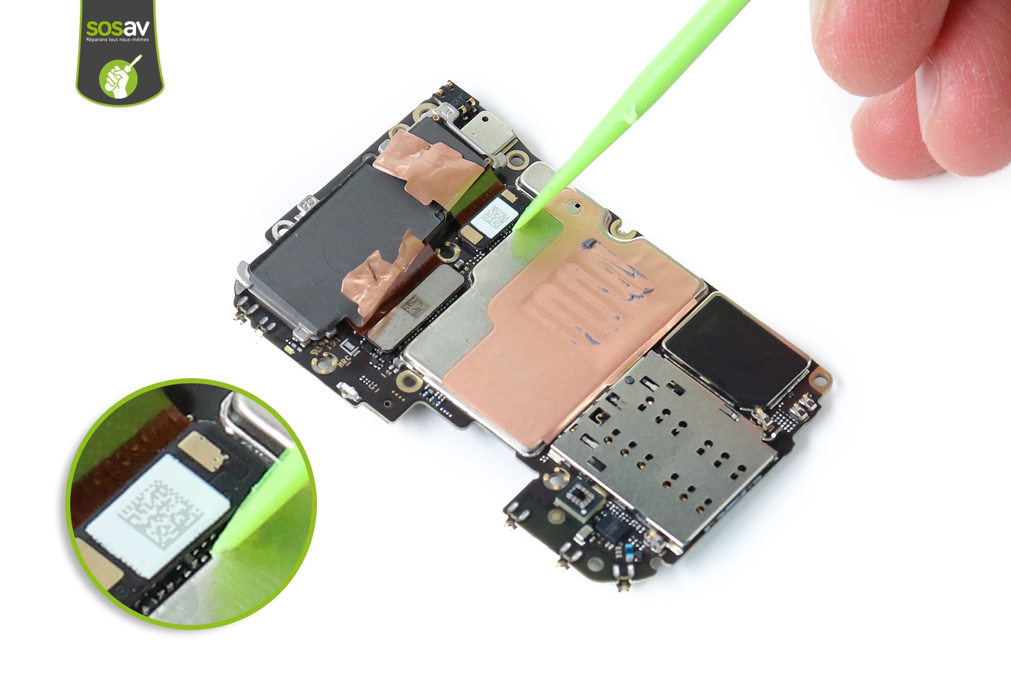

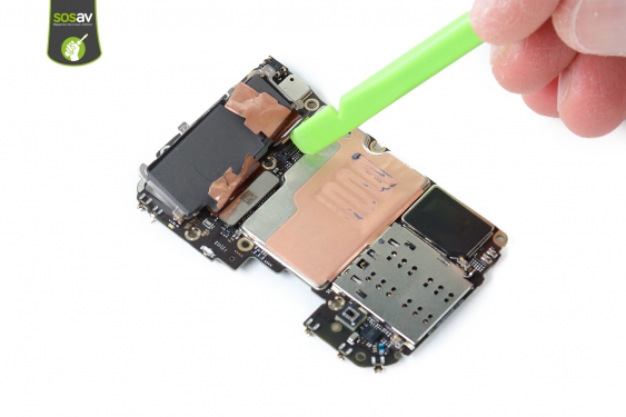

Munissez-vous de nouveau du tournevis cruciforme pour dévisser la vis entourée en rouge (Photo 1).Glissez délicatement la iSesamo sous la carte mère afin de faire levier et la sortir.
La carte mère Xiaomi Mi 9 est partiellement démontée.

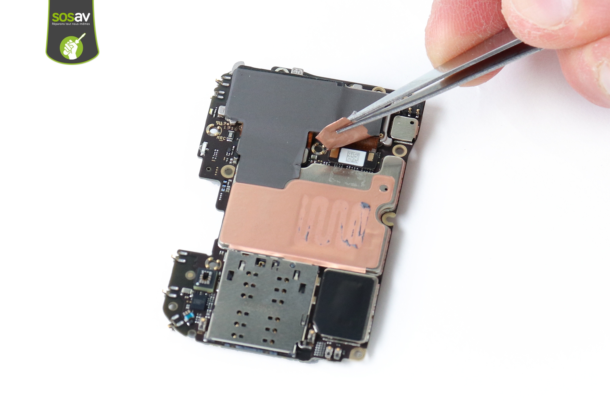

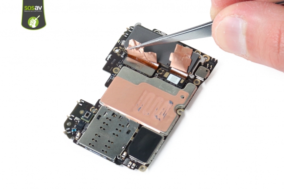

Dégagez l'accès aux connecteurs de la caméra arrière en décollant le film protecteur à l'aide de la pince.

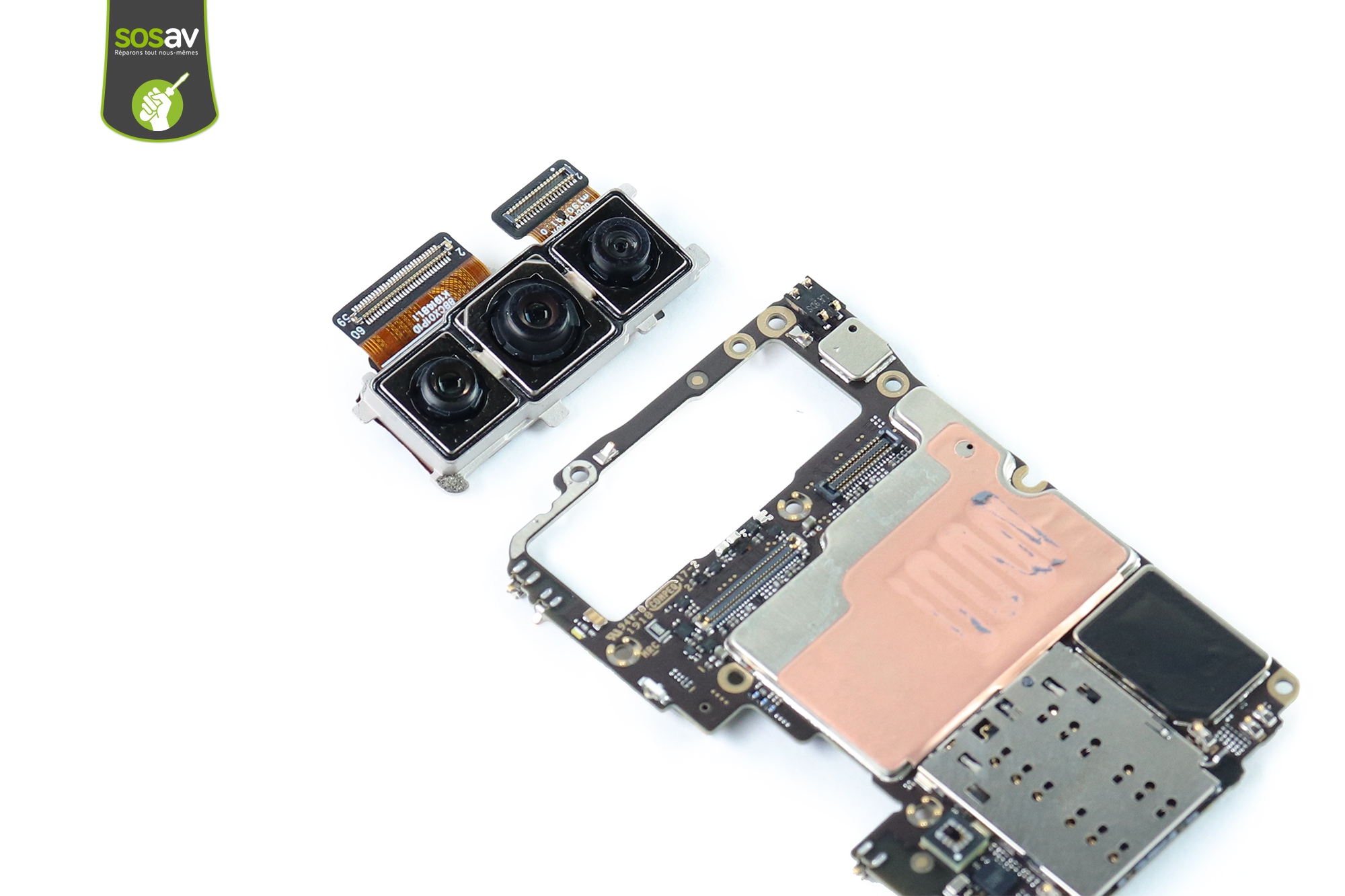

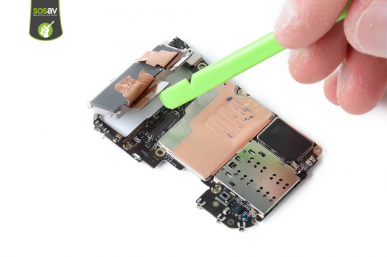

Puis déconnectez les deux nappes grâce à la spatule en nylon.A présent, soulevez la caméra arrière pour la séparer de la carte mère.
La caméra arrière Xiaomi Mi 9 est déposée.Remplacez-la par une caméra neuve si nécessaire ou remplacez la carte mère par une carte mère reconditionnée selon vos besoins.
