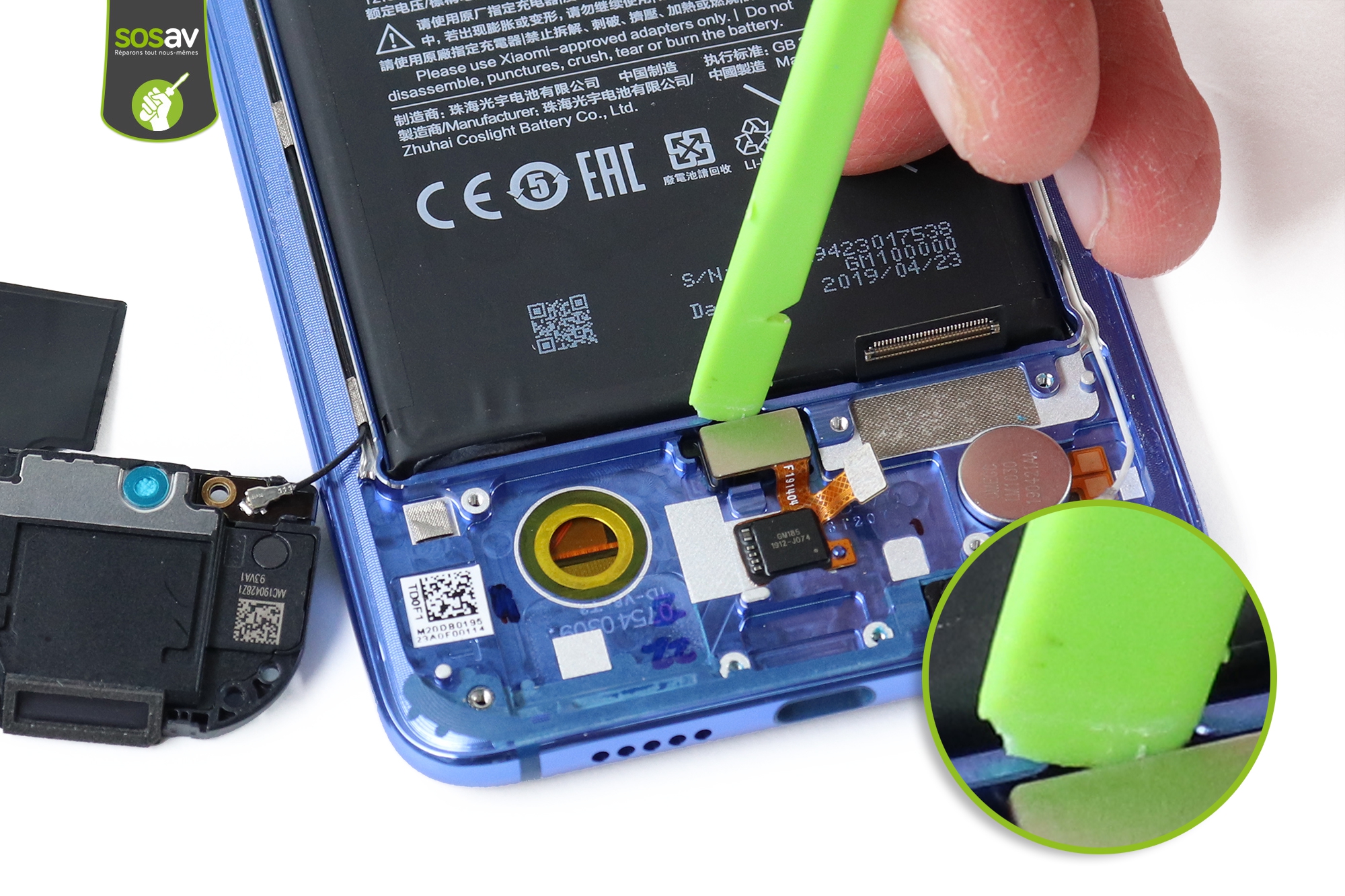

Poursuivez en déconnectant le capteur d'empreinte...... Ainsi que le câble d'interconnexion droit.

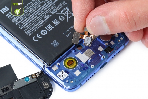

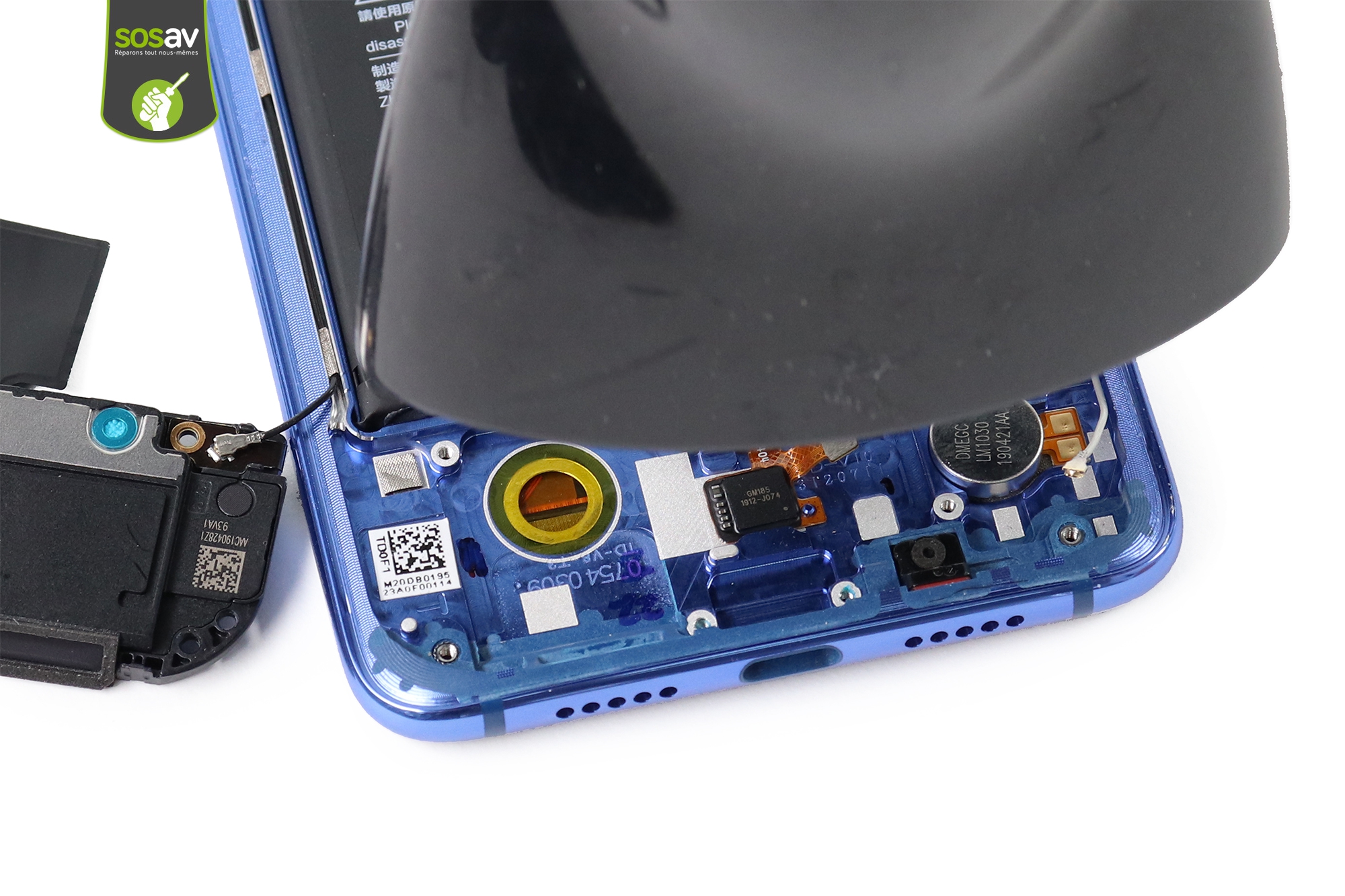

Chauffez quelques secondes le capteur d'empreinte pour ramollir la colle qui le maintient.

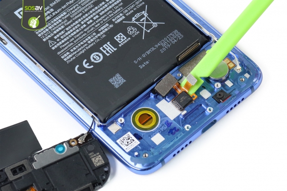

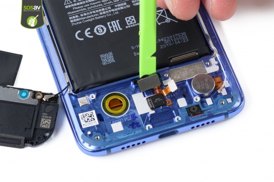

Déconnectez ensuite sa nappe puis sortez-le à l'aide de la spatule en nylon.

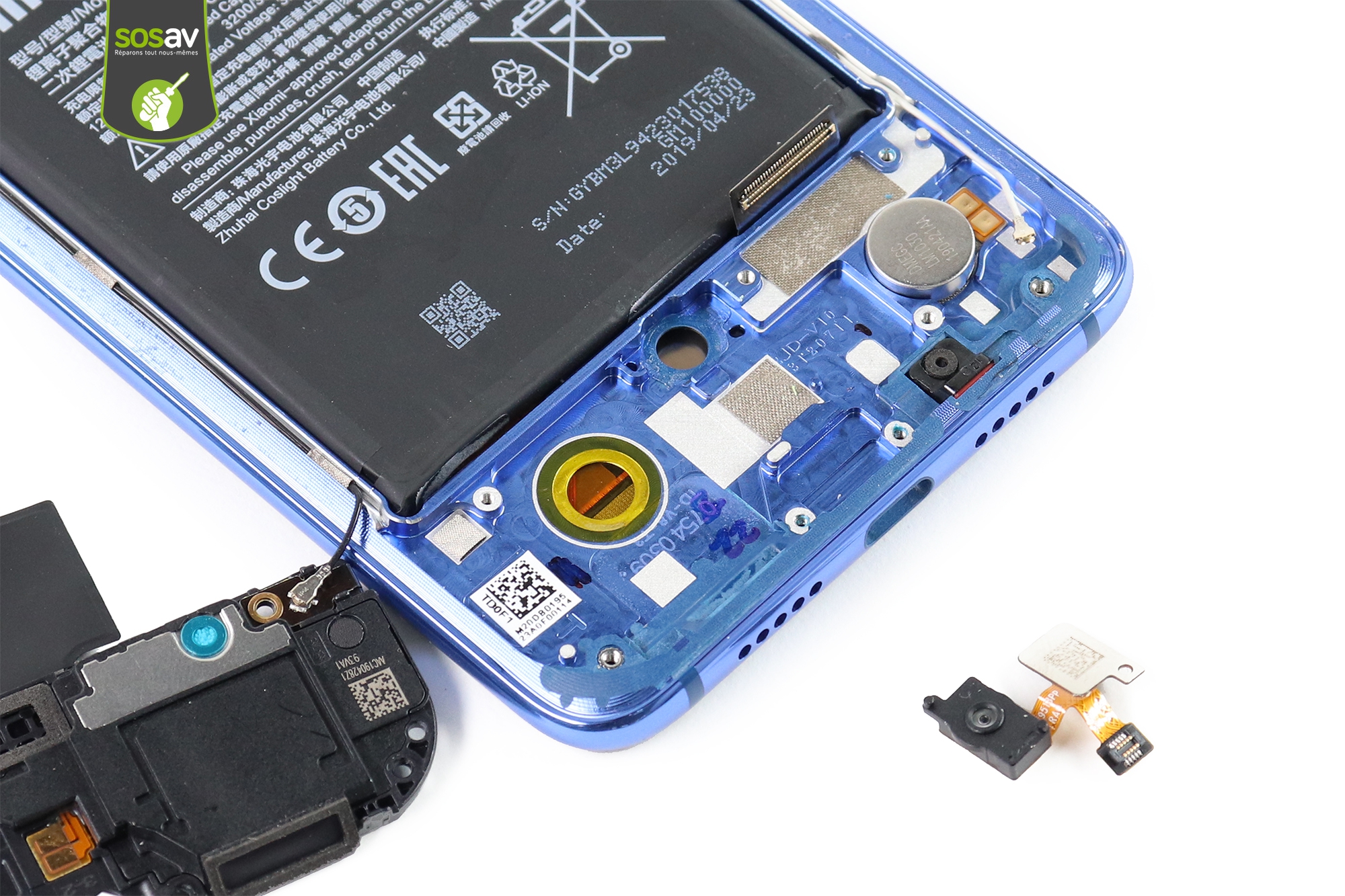

Votre capteur d'empreinte Xiaomi Mi 9 est déposé.Remplacez-le si besoin en suivant les étapes de ce guide gratuit.
