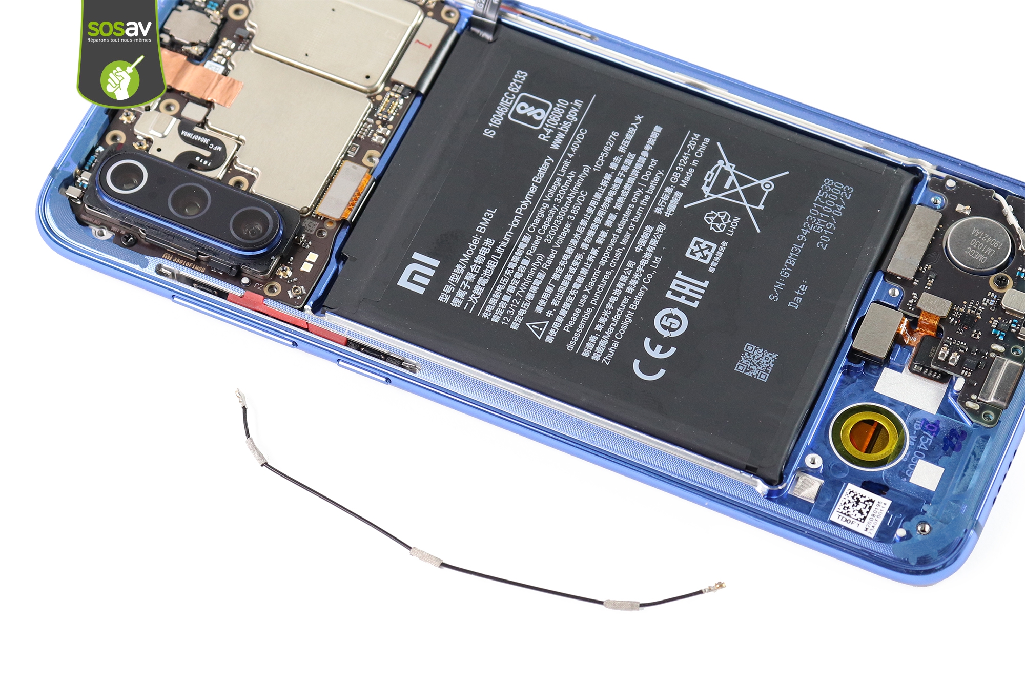

Dévissez les 10 vis cruciformes entourées en rouge. (Photo 1)Puis soulevez et sortez l'antenne NFC à l'aide de la spatule iSesamo.
L'antenne NFC est déposée.

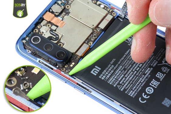

Déconnectez la batterie à l'aide de la spatule en nylon.Mesure de précaution afin d'éviter les courts-circuits lors du reste de la réparation Xiaomi Mi 9.

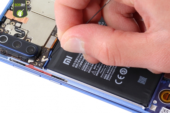

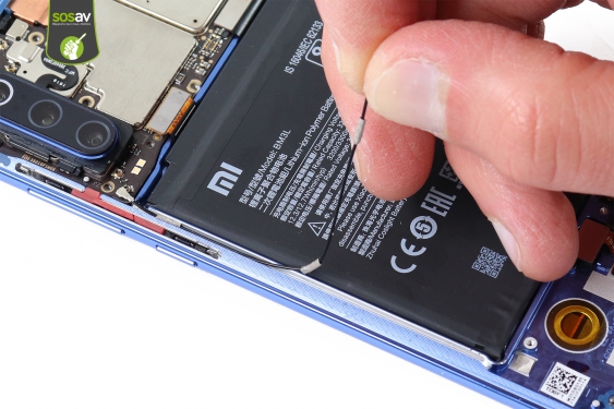

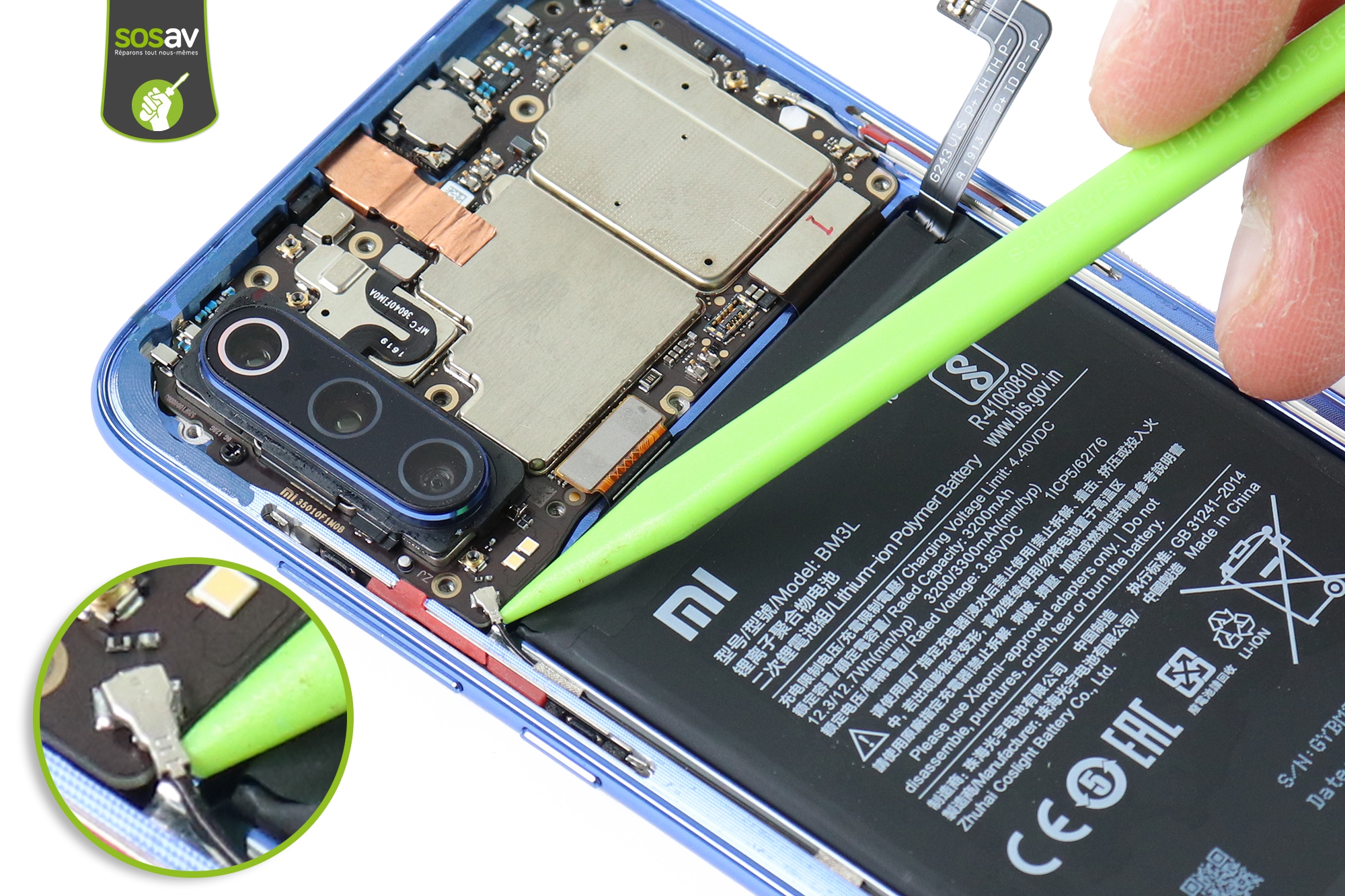

Servez-vous de la pointe de la spatule en nylon pour déverrouiller le câble d'interconnexion au niveau de la carte mère.Puis sortez-le délicatement de son emplacement.
Le câble interconnexion gauche Xiaomi Mi 9 est extrait.En cas de connexion GSM / WiFi / Bluetooth perturbée, changez-le grâce à ce guide gratuit !
